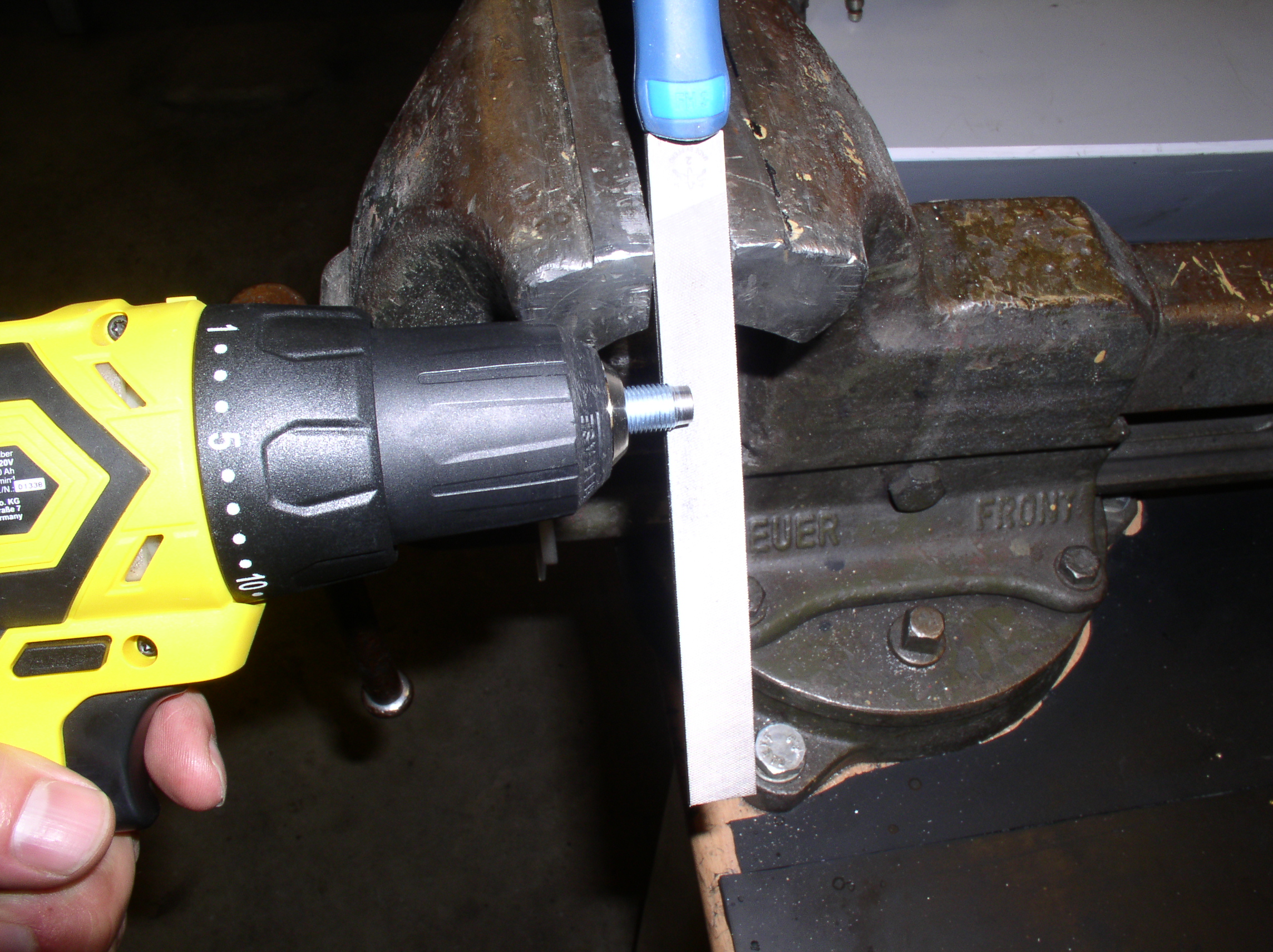

Für die Anschlüsse am Mengenteiler habe ich eine Bremsbördelung mit einer angepassten Überwurfschraube verwendet:
Die normale Überwurfmutter würde den Sitz im Mengenteiler beschädigen. Somit wurde der Außdendurchmesser auf ca 7,5mm verkleinert:
Wichtig ist, der Außendurchmesser der Überwurfmutter muss kleiner als der Bördelrand sein!
Ich habe 50mm von der Oberkante des Halters vor dem Bördeln verwendet:
Perfektionisten können nun noch dem Gefälle der Ansaugbrücke folgen und somit das definierte Maß anpassen.
Ich war aber froh, wenn die Leitungen halbwegs gepasst haben.
WICHTIG: Bei der Verrohrung darauf achten, dass sich die Leitungen weder Berühren, noch irgendwo anliegen. Andernfalls würden diese durch Vibrationen beschädigt.
WICHTIG: Wenn die Leitungen montiert sind, muss das jeweilige ESV mittig in dem Kunststoffeinsatz liegen. Andernfalls zieht der Motor dort Falschluft.
Um eine Undichtigkeit auszuschließen, habe ich die Leitungen mit Druck beaufschlagt und die Übergänge mit einem seifigen Reiniger besprüht.
Der Druck sollte unterhalb des Öffnungsdrucks der ESV`s liegen.
