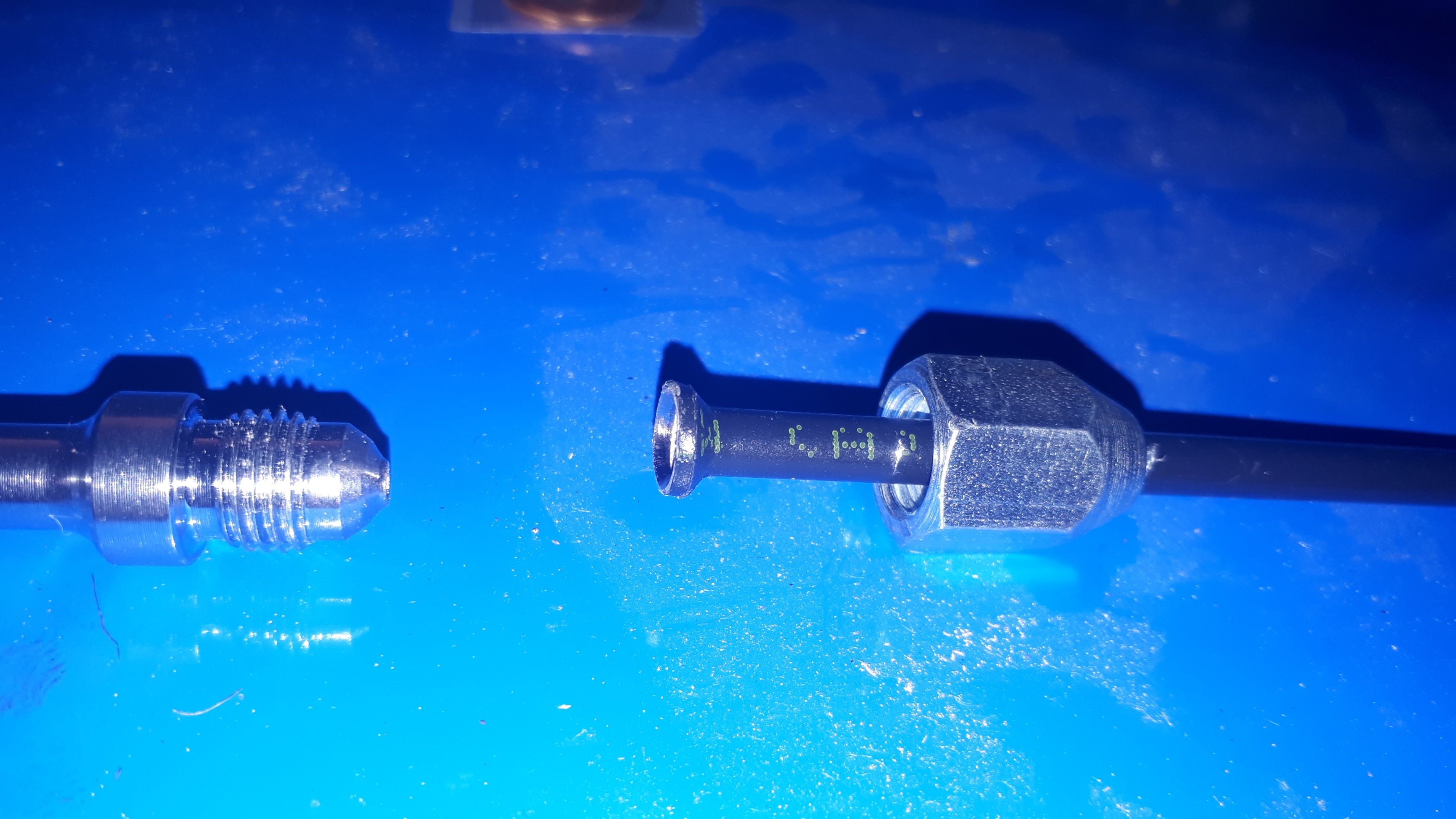

[Hi zusammen.
Hier wie versprochen die Detail Fotos des Leitungssatzes:
Verschraubung Mengenteiler
Verschraubung ESV ( auf dem Bild sind andere als verbaut, hatte keine mehr für´s Fotoshooting)
KSV Leitung mit Winkel und Banjo
Doppelkegel Dichtring Verschraubung Mengenteiler
Doppelkegel aufgeschoben Mengenteiler
Dash Verschraubung innen
Dash Verschraubung Bremsleitung
Nun mal grob erklärt, was ich nun an Teilen benötigt habe:
1. Standard Stahl Bremsleitung. VIIIEEL Bremsleitung. Durch das Biegen, anpassen, bördeln, schneiden usw. ist leider auch viel Ausschussware entstanden. Mal einen Moment nicht aufgepasst, und schon ist die gebogene Leitung für die Tonne. Hatte hierfür 5m gebraucht (aber bei einem Preis von 9€ für 5m noch verkraftbar :-D )
2. Für den Anschluss am Mengenteiler habe ich Überwurfschrauben genommen, wie man sie von den Bremsleitungen kennt. Wichtig: M10x1 UND E Bördel. Bedeutet das die Unterseite einen Konus nach innen hat und nicht wie standard flach ist.
3. Zur Abdichtung der Bremsleitung am Mengenteiler habe ich Doppelkegel Dichtringe mit 5mm Innendurchmesser genommen. Erhältlich im Landmaschinenhandel.. :lol:
4. Um einen Übergang von starrer Leitung auf Flex Leitung zu bekommen, habe ich sogenannte Anschlusstücke für PTFE Leitungen genommen. Bestehend aus 3/8" UNF Überwurfmutter, und halt das Anschlussstück für die Flexleitung (Erhältlich bei ISA Racing)
5. 2m PTFE Stahlflexschlauch größe D03
6. Für den Übergang von Flex auf Starr die selbe Geschichte wie Punkt 4
7. Dann wieder Bremsleitung. Es hat sich bewährt, den Halter für die Einspritzleitungen zwischen dem 3. und 4. Zylinder zu montieren, und zwar in der Höhe, wie er bei aufgeschraubtem Oberteil sitzt. so wird das Biegen einfacher bzw. genauer und hat nachher weniger Probleme das Oberteil aufzusetzen
8. zu guter letzt an den Düsen eine Überwurfmutter M10x1 und der doppelkegeldichtring.
9. Am KSV bin ich mit flex und einem 45° Winkel auf einen Banjo gegangen. Wichtig ist hier: 8mm innendurchmesser und einem 3/8" UNF Anschluss. Auf dem Bild am KSV zu sehen in Schwarz. Erhältlich in der Bucht.
10. Ein gutes Leitungsbördelgerät mit sämtlichen Pressmöglichkeiten. Dazu eine Rohrbiegezange und Rohrschneider, Entgrater und manchmal starke Nerven :D :D
So, wer jetzt nur noch Bahnhof versteht kann nachfühlen wie ich mich die letzten Wochen mich gefühlt hab.
Jetzt muss ich nur vor Einbau meiner Drosselklappe den Leitungssatz mit den 2 Schaltern revidieren. Das ist dann mein nächstes Problem.
Wenn Ihr Fragen bezüglich der Bezugsquelle habt oder von ISA Racing die Teilenummern braucht helfe ich euch gerne weiter
Verschraubung Ansaugbrücke

Beitragvon Ceag » 13.03.2019, 10:06
danke für die Erklärung.
Hast Du denn inzwischen das System schon auf Dichtheit prüfen können?

Beitragvon Reiffy » 15.03.2019, 18:22
Also die Dichtheit konnte ich im realen Betrieb noch nicht testen, habe aber die KS Pumpe überbrückt und die Stauscheibe angehoben. Ausser das es aus dem Saugrohr nach Benzin gerochen hat konnte ich keine undichtigkeit feststellen.

Ich hab mir sowas auch schon überlegt. Wenn ich die aufgeschobenen Dichtringe so sehe, stellt sich mir die Frage ob man das auch mit dem Bördelgerät herstellen könnte, oder sind die Flexleitungen so speziell, dass das nicht passt nachher?
Wäre für mich einfacher, da ich ein sehr gutes Bördelgerät dafür habe.
Ansonsten hätte ich noch den Vorschlag zu machen es vielleicht mit Kunifer zu probieren. Das kommt den chromatierten Originalleitungen noch etwas näher und gammelt nicht mehr. Damit die nicht anlaufen, kann man sie ja mit Klarlack überziehen, wenn man will. Der wesentliche Vorteil aber ist, dass man sie viel leichter biegen kann als die Stahlleitungen. Wer schonmal komplett alle Bremsleitungen von vorne bis hinten an einem Auto erneuert und von Hand ohne Biegemaschine nachgebogen hat, der weiß von was ich spreche. Und dicht sollten die auch mit Kunifer allemal sein, wenn man überlegt was für Drücke auf einer Bremsanlage oder der Hydraulikleitung zum Druckspeicher sein können. Da sind die 6,5 Bar Kraftstoffdruck geradezu lächerlich!
