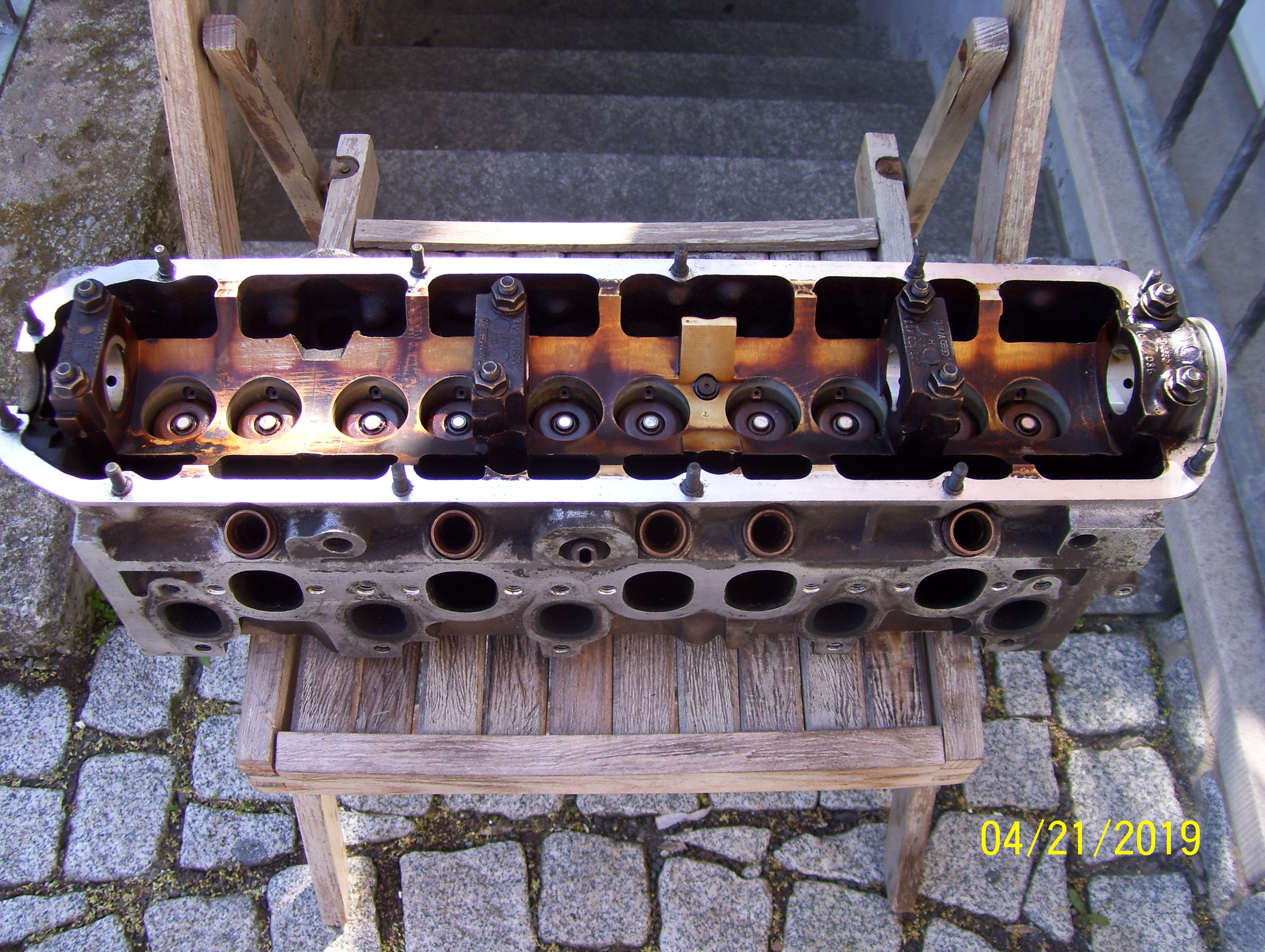

Nach langer Zeit geht es weiter bei meinen 2,5 Liter.
Hab endlich einen guten Sauger Zylinderkopf gefunden, zwar 38mm Einlassventile, aber noch nie ist die Dichtfläche geplant worden.
Somit neu Maß von 133mm Gesamthöhe was ja beim 2,5 Liter sehr wichtig ist.
Erstmals ins Reinigungsbad bzw zerlegen
