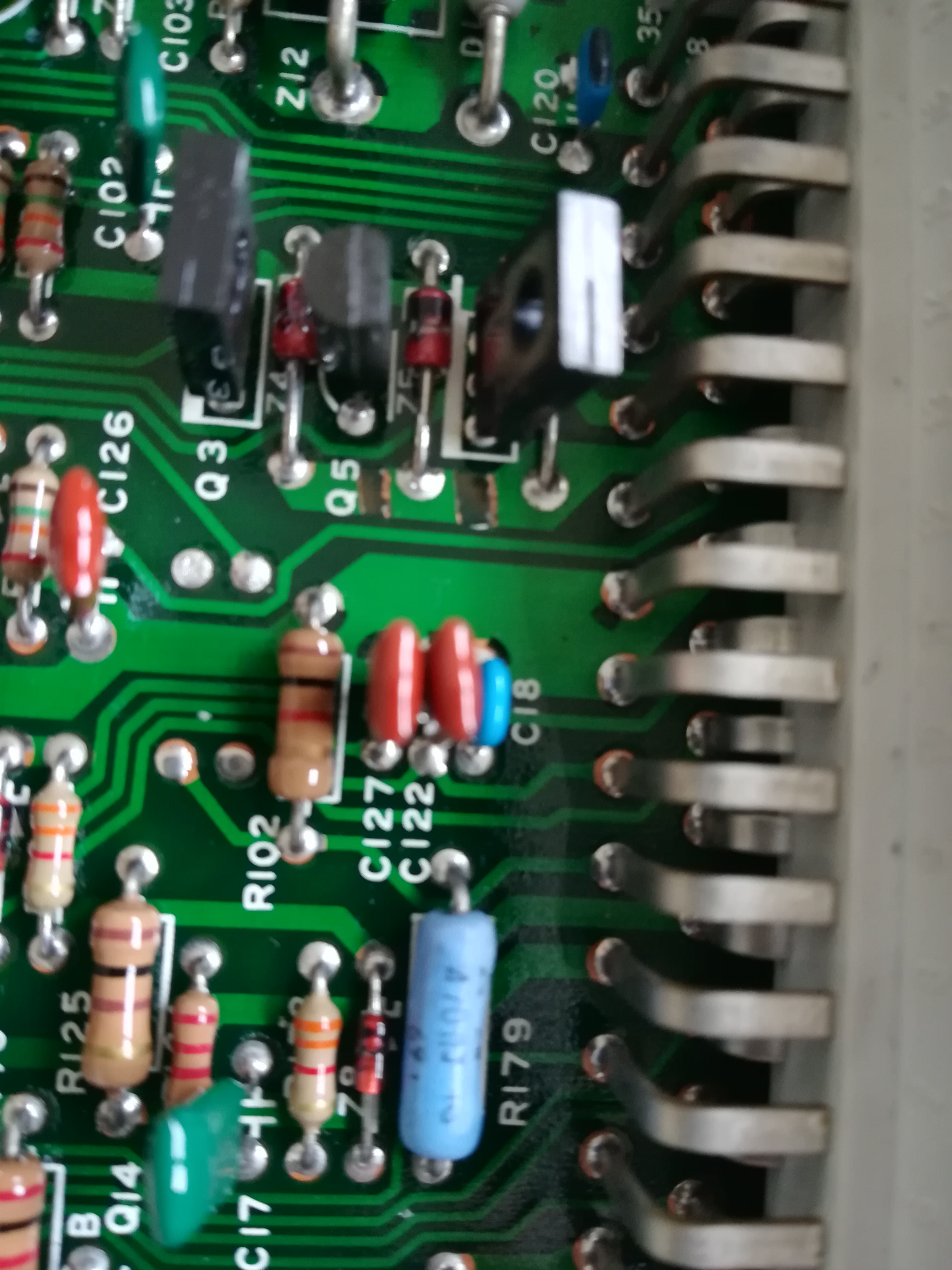

Bilder vom originalen SG:
Brücken Rückseite
Unterbrechung vor Stift 2
2x Unterbrechung rechts von "Q5"

220V hat geschrieben: Die Platinen im SG sind vom MAC 11, hier sind 3 Leiterbahnen unterbrochen und dafür 3 Brücken verlötet.
Habe ein MAC 11 SG besorgt, den Chip umgebaut und die Leiterbahnen/Brücken analog dem originalen SG angepasst
Hab mir das mit Hilfe des SSP110 und Deiner Bilder mal angesehen. Was ich nicht verstehe: hast Du die Leiterbahnen unterbrochen, um dann wieder die Drahtbrücken einzulöten?
In Deinem "alten" Gerät waren die Brücken unten ja nur drinnen, um die Defekte oben auf der Platine auszugleichen.
Ich tippe auf ein Problem in Deiner Anpassung bzw. beim Umlöten.
Hast Du auch Bilder von der Steuergerätplatine, wie sie jetzt drinnen ist?
Welche Spannung liegt am Stift 5 gegen Masse?

die Unterbrechungen der Leiterbahnen samt den eingelöteten Brücken (welche dann auf andere PINs gehen!) waren offensichtlich bereits ab Werk so im originalen MAC-12 SG.
Der Wagen ist ja bisher auch immer so und mit genau diesem MAC-12 tadellos gelaufen.
Ich habe lediglich aufgrund der Nichtverfügberkeit eines 2ten MAC-12 (in welchem im übrigen MAC-11 Platinen drin sind, lediglich auf dem roten runden Kleber steht eine 12 anstelle der 11, gleiches für den Eprom !)
ein identisches MAC-11 SG in den (augenscheinlich) selben Stand des MAC-12 gebracht - sprich ich habe die Leiterbahnen unterbrochen und die Drahtbrücken in das MAC-11 eingelötet, samt Eprom vom MAC-12 natürlich.
Das Problem war ja bereits im unangetasteten Zustand des SG und ist nun mit dem "nachgebauten" SG genau das selbe - ergo kann ich den "Nachbau" als Fehlerquelle mal ausschliessen.
BAUM4477 hat geschrieben:Hab mir das mit Hilfe des SSP110 und Deiner Bilder mal angesehen.
Das SSP110 habe ich auch studiert - allerdings gelten sämtliche Darstellungen für den MC (=MAC-11), oder ?
BAUM4477 hat geschrieben:Welche Spannung liegt am Stift 5 gegen Masse?
Der Stift 5 ist bei mir nicht belegt/kein Kabel dran - habe auch bereits festgestellt, dass es ein paar Unterschiede alleine schon mit den Kabelfarben gibt anhand SJM/Isham (allerdings URI, MKB MB) und den Stromlaufplänen, wobei ich bisher noch keinen expliziten SLP für den 1B gefunden habe (sofern es den überhaupt gibt). Aber auch an dieser Stelle - der Wagen ist ja so die letzten 9 Jahre einwandfrei gelaufen.
Am besten wird glaube ich nun sein, das originale MAC-12 SG mal zur Diagnose an Hitzing+Paetzold zu schicken, um das als Fehlerquelle zu verifizieren oder auch auszuschliessen; es sei denn es hat jemand noch eine "zündende" Idee :-(
Danke & Gruß
Frank

Noch eine Frage - hier im Forum ist doch sicher noch jemand unterwegs, der einen 1B hat - war das nicht Pollux ?!
Könnte derjenige evtl. mal in sein eingebautes SG schauen und mir evtl. Bilder der Platinen, sowie dem Stecker samt Kabeln zukommen lassen ? Das wäre echt klasse.
Vielleicht hat ja auch irgendwer zufällig noch ein MAC-12 liegen ?

Habe heute mit Hitzing+Paetzold gesprochen, die werden sich das SG jetzt mal vornehmen - ich bin echt positiv überrascht, die haben schnell auf meine Anfrage geantwortet, auch zurückgerufen und machen einen sehr kompetenten Eindruck.
Ich bin gespannt was Du noch herausfindest 8)
