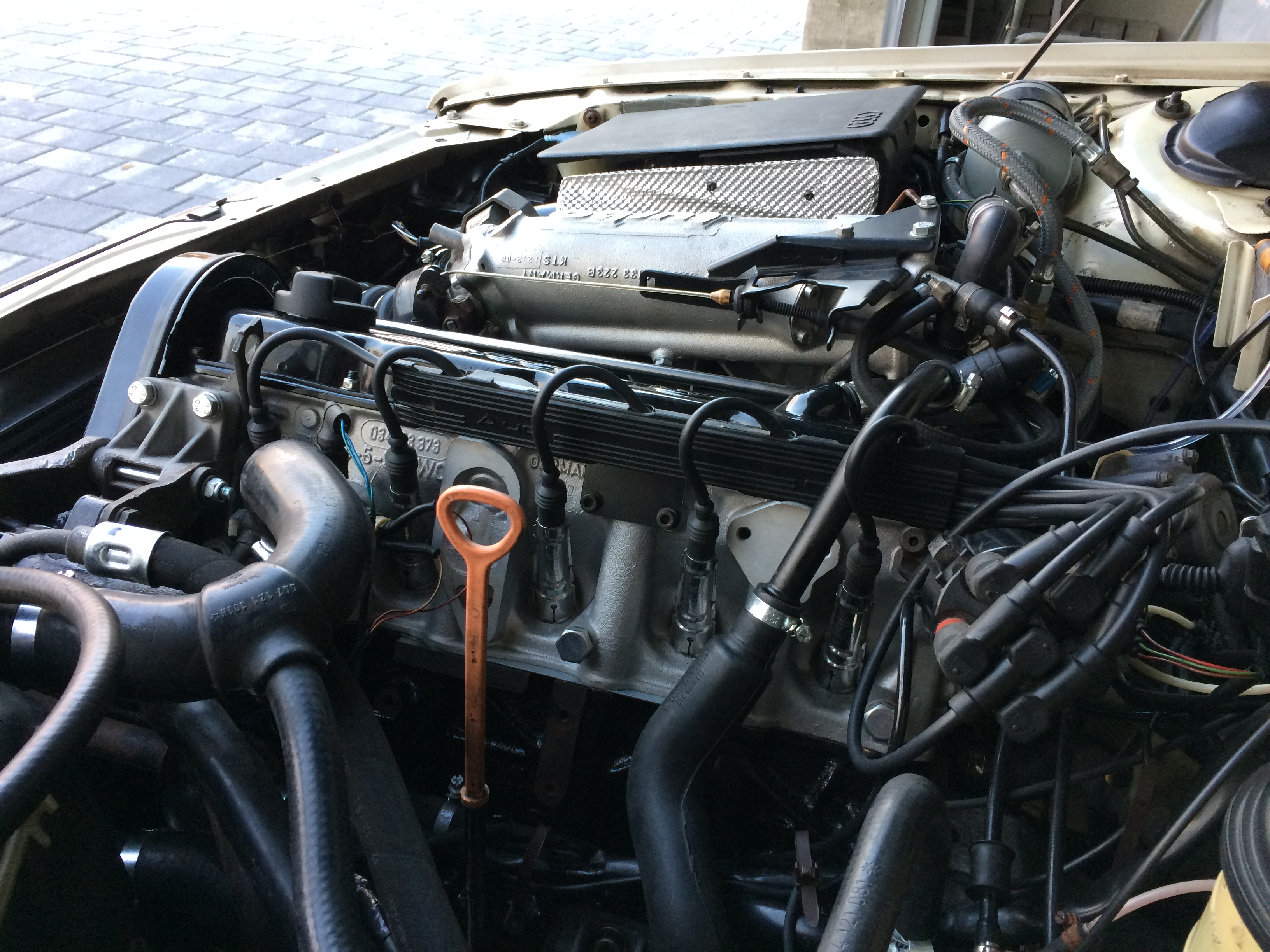

Mal ein kleines Update von mir. Habe die letzten Monate den Motor zusammen gebaut, Krümmer und Saugrohr gebaut. Hatte das Glück ein ausgebautes original Trans Am Saugrohr zu vermessen. Durch den Saugrohr-Nachbau zieht sich halt alles in die länge.

diesen winter hab ich einen krümmer gebaut inkl. hosenrohr..
(fotos sind so gedreht weil die bilder nicht breiter als 1024px sein dürfen..)
jetzt sollte er obenrum nicht mehr so zumachen.. bin schon gespannt..
wenn sich der krümmer bewährt, kommt der neue motor rein: basis ist ein 2,3l NF Block mit 2.0 TFSI kolben und h-schaft pleuel.. kopf ist aus einem vergasermotor mit mechanischem ventiltrieb.. 40/35mm ventile mit 7mm schaft und catcams 269/262 nockenwelle.. sobald es neuigkeiten gibt werde ich berichten

Beitragvon mc2226 » 15.06.2018, 19:09
... damit es hier nicht ganz verstaubt...
der alte Krümmer (oben am Bild) wurde verkauft und deswegen musste ein neuer her. Mit dem oberen Krümmer machte der 10v 340 Ps und 538 Nm mit dem k24.2 2480 8)
Anfang diesen Jahres wurde der neue Krümmer gebaut und neue Einspritzventile verbaut (Ventildeckel kam auch ein neuer dran).
Zudem ist der neue Motor ebenfalls verbaut wie vorher beschrieben.
Mit dem Krümmer hab ich jetzt eine Leistung von 350 Ps und 500 Nm erreicht (ich fahr nicht mehr 1,9 Bar untenrum, da mein LLK einfach total überfordert ist, welcher übrigens Anfang Juli durch einen (hoffentlich) besseren ersetzt wird.
