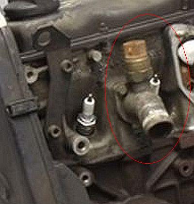

Mein C4 (AAR) 2,3 verliert Kühlwasser am Thermostat-Gehäuse.
Also am Deckel, wo der untere Schlauch zum Kühler dran ist.
(siehe Bild)

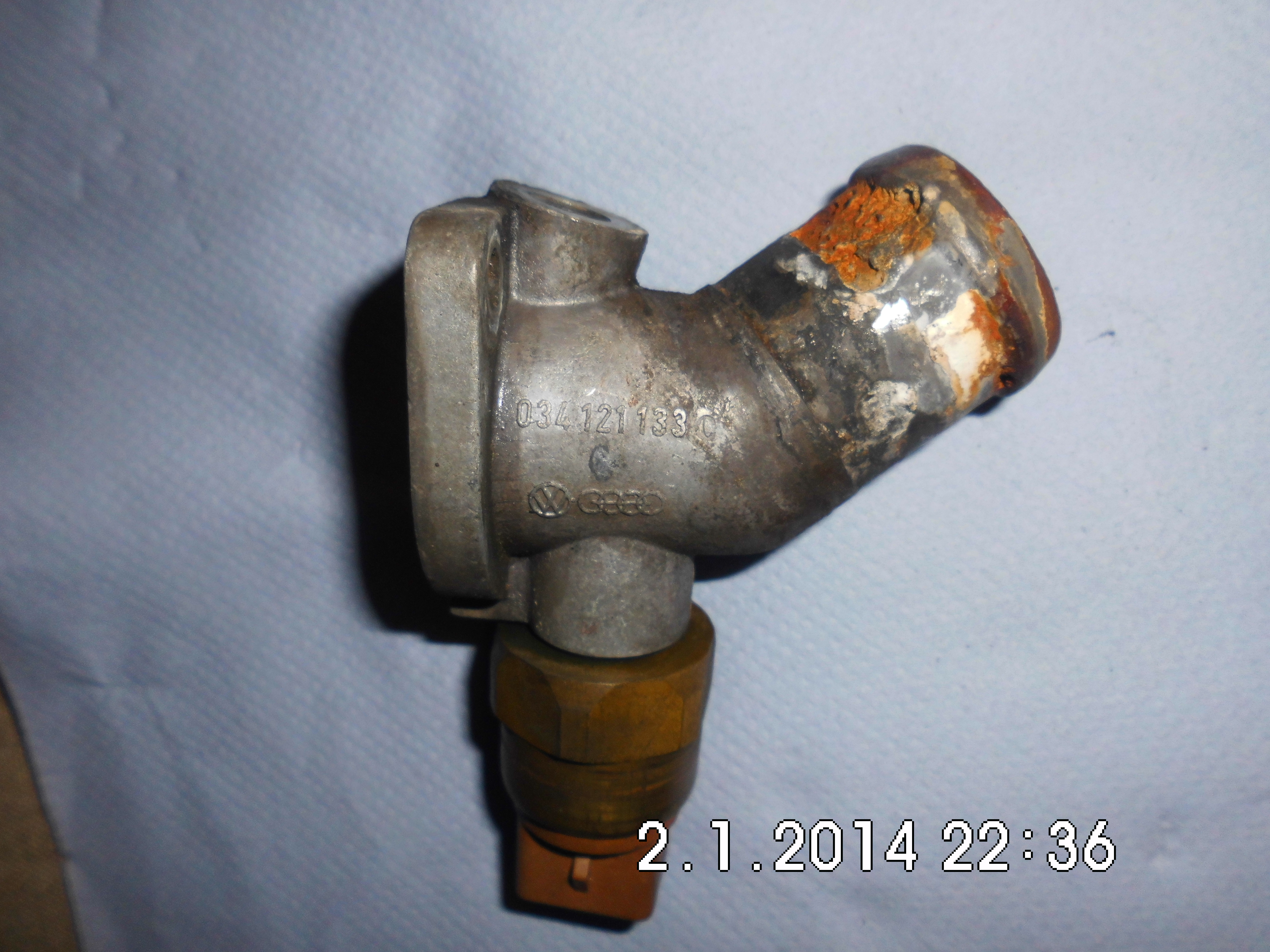

Hab am Motor den Alu-Anschluß-Stutzen für den oberen Schlauch zum Kühler abgebaut.
Und - OHA (!!!) --► Lochfraß drin :!: :shock:
Kein Wunder, daß unter Druck ständig "die Suppe" lief.
Mangels neuem Anschluß-Stutzen hab ich die defekten Stellen mit 2-Komponenten-Epoxidharz ausgebessert.
Ich hoffe jetzt ist Ruhe.

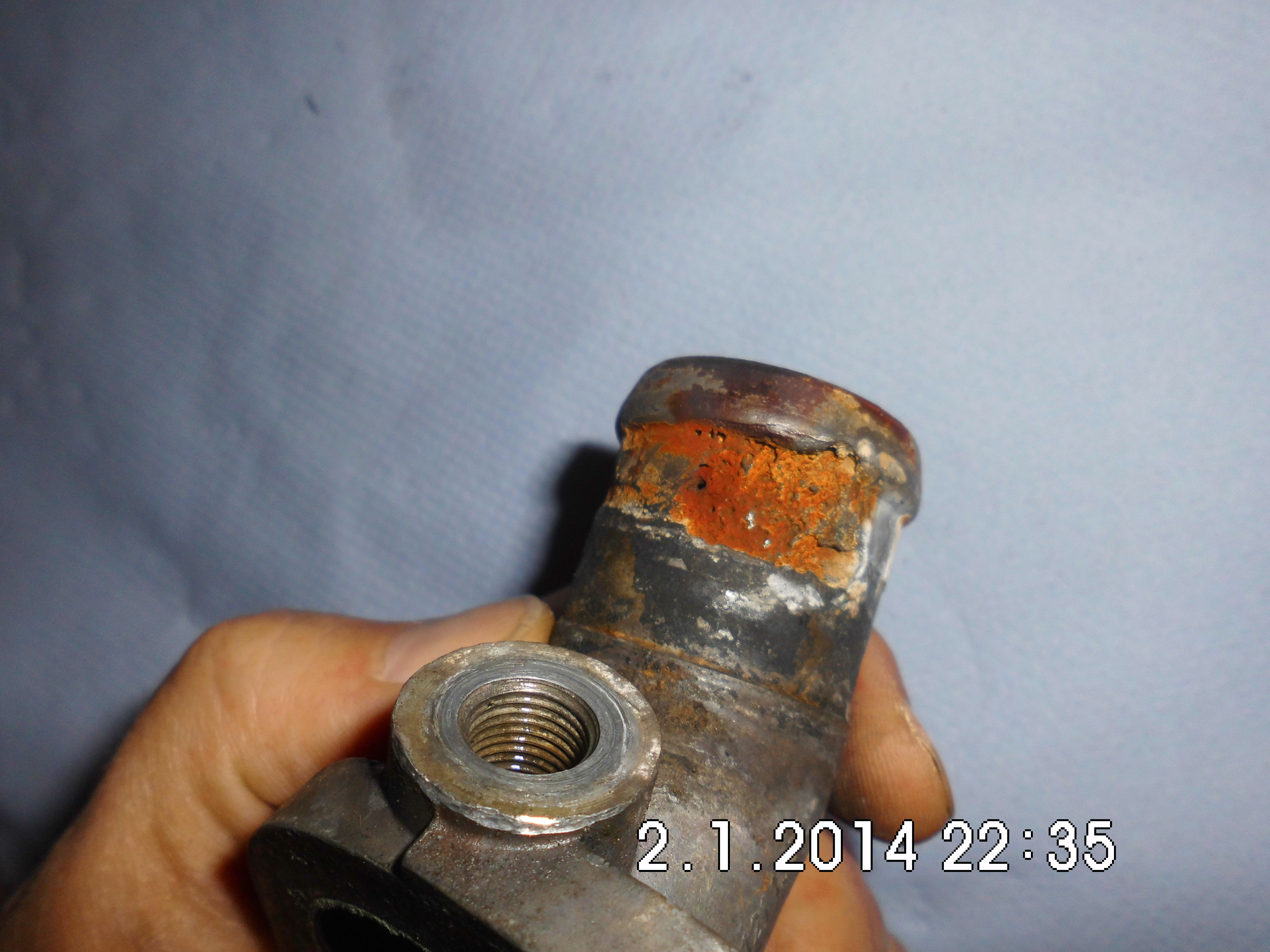

...hier wie angekündigt die Bilder.
Die einzige Erklärung die mir logisch erscheint:
Im Alu war (ab Herstellung) ein Luft-Einschluss.
Über 20 Jahre hat sich das rostige Kühlwasser dort langsam "durchgefressen"
und - dann zwischen Schlauch und Stutzen stehend - die erheblichen Schäden verursacht.
Was Rost anrichten kann.
Schock !!! Total zerfressen vom Rost
Gut erkennbar das Loch im Stutzen

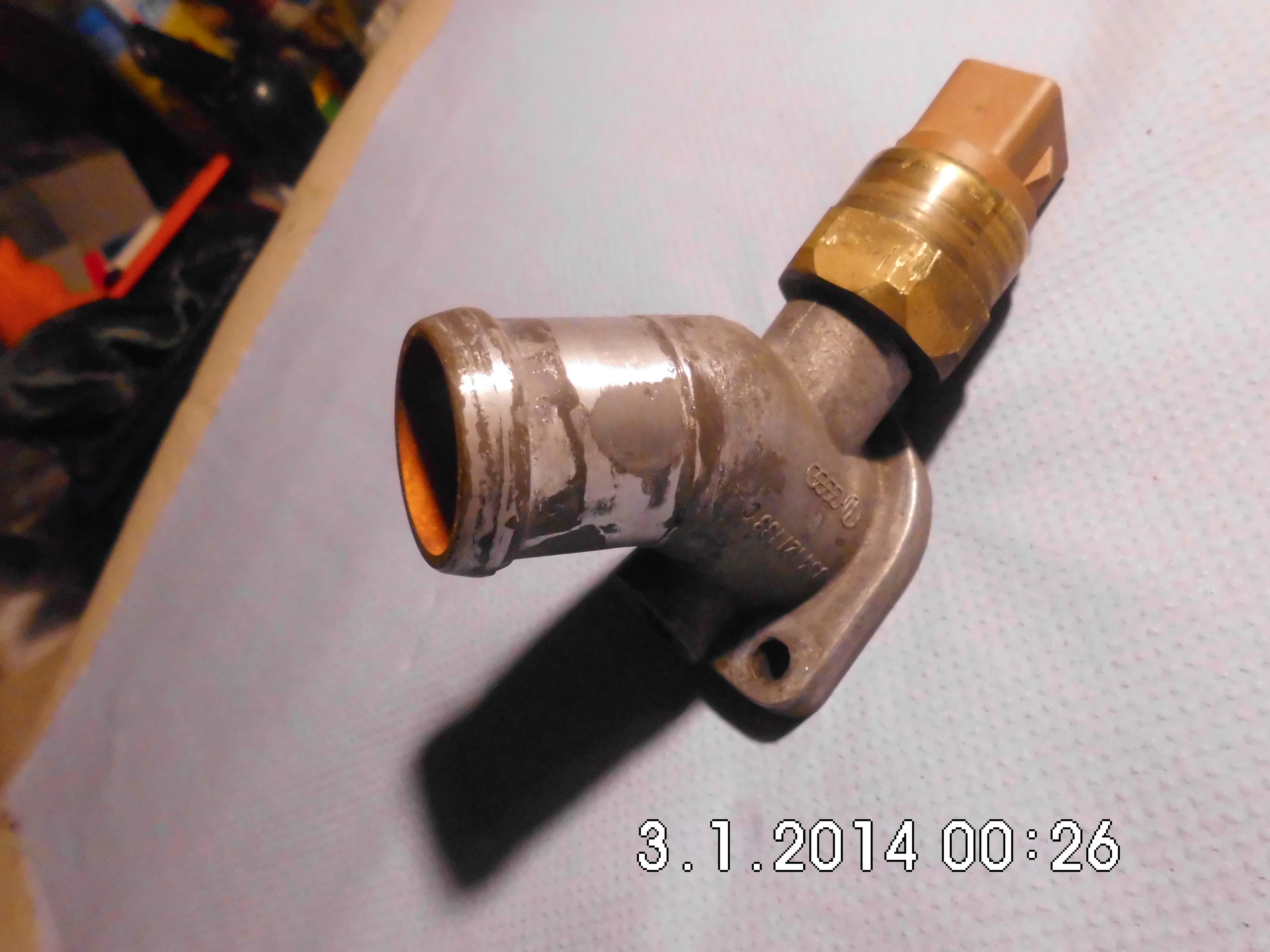

Nach der Reparatur
Nach der Reparatur
Nach der Reparatur
Nach der Reparatur
