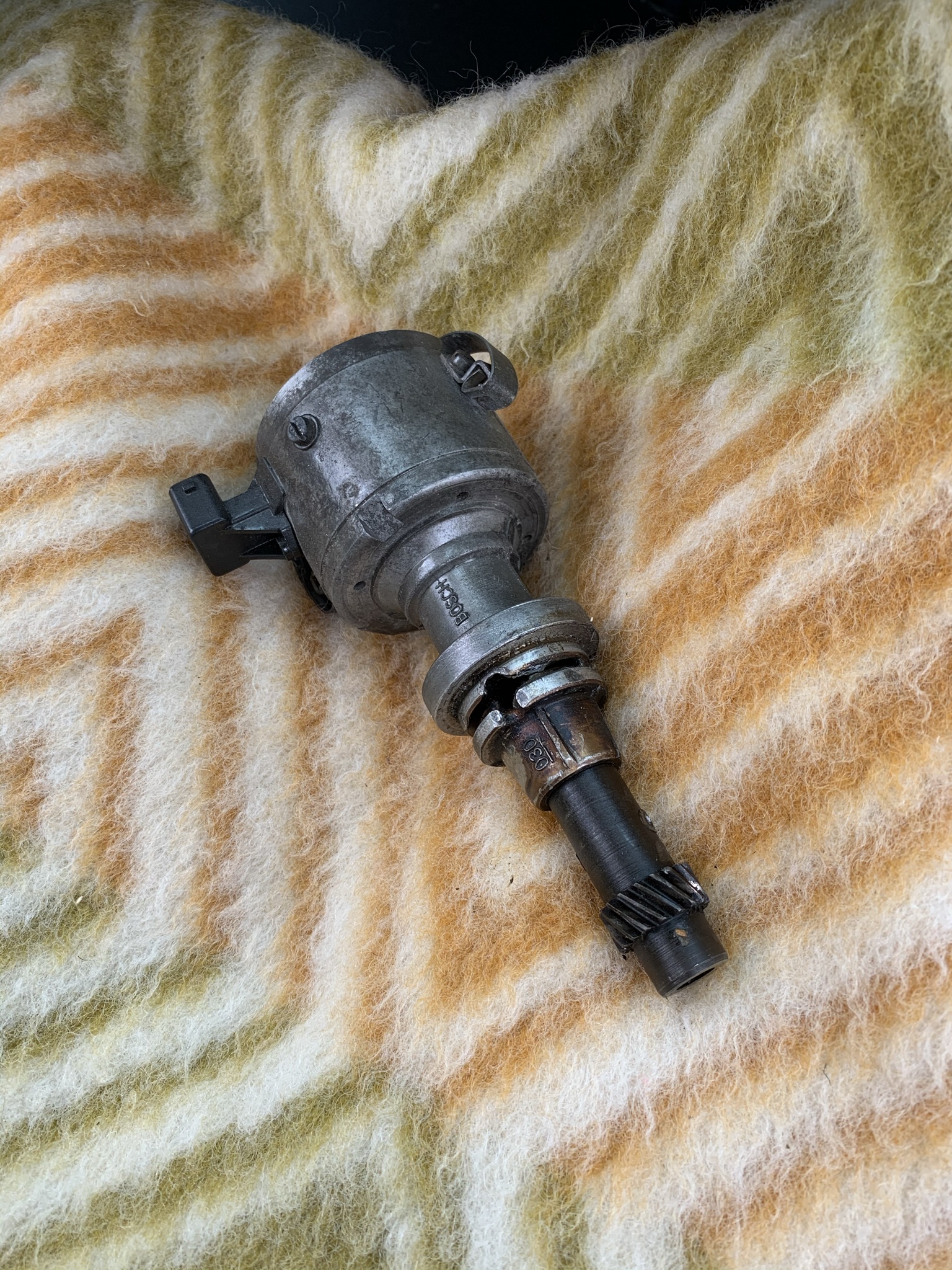

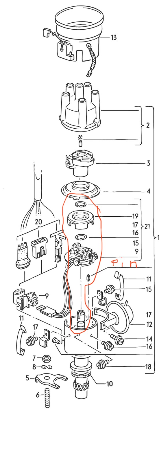

also so habe ich es noch nie gesehen, dass der Verteiler zerlegt wurde. Normalerweise unten den Split austreiben und dann das Ritzel ab.
Ich wusste nicht mal, dass man Ihn oben zerlegen kann, dachte er wird dadurch zerstört?!

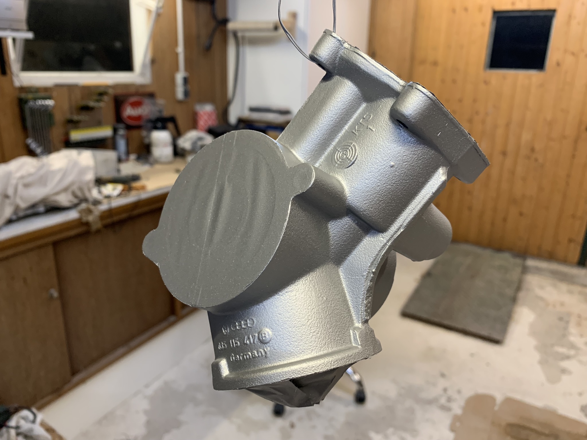

Dieser Verteiler wird oben zerlegt, das ist eine tolle Sache.
Der ist oben zuerst mit einem Sprengring gesichert, dann die Blechkappe, die zusätzlich, um nicht zu verrutschen, mit einen Sicherungspin angepresst ist denn man nach unten ausschlagen muss, dann wieder ein Sprengring, der beim Ausschlagen des Pins an seiner „Aussparung“ mit dem PIN ausgerichtet werden muss und dann kommt der Hallgeber.
Viel angenehmer als bei den Modellen mit Saugermotor.

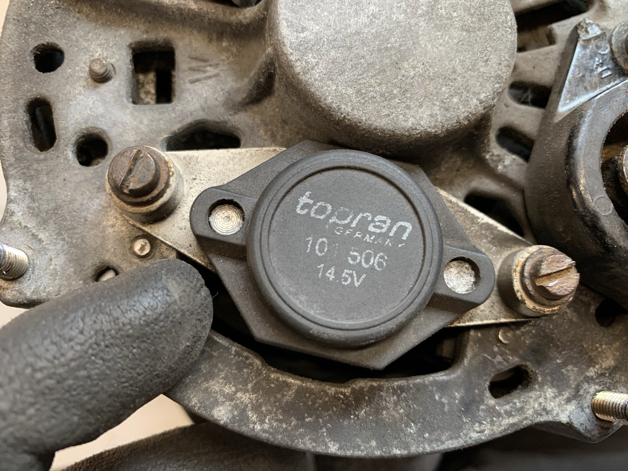

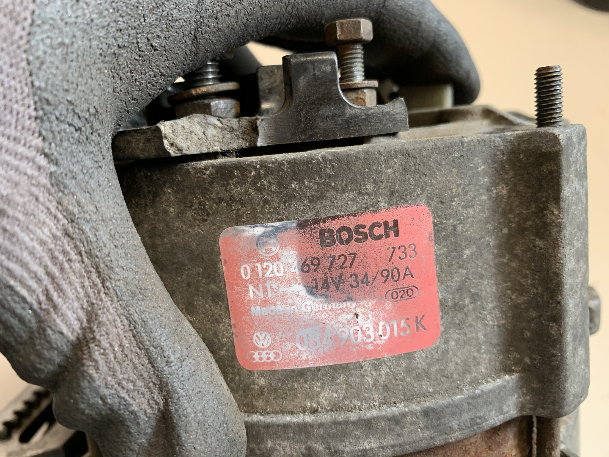

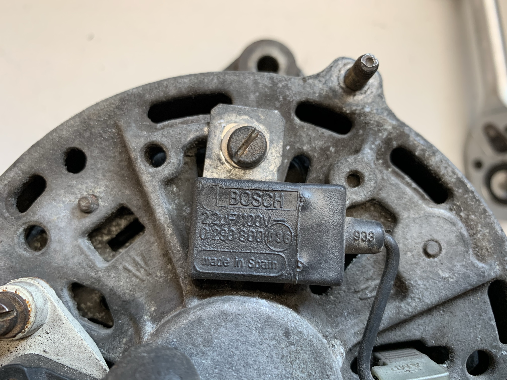

Es ist schon etwas Zeit vergangenen seitdem ich mich das letzte Mal gemeldet habe. Ich habe Arbeitsbedingt einiges zu tun gehabt und Geldtechnisch wollte ich erst etwas warten, bis ich andere Baustellen am 200 beseitige. Beim letzten Mal hab ich erzählt, dass der Motor wieder startet. Dass ich davon ein Video gemacht aber nicht. Das Erfolgserlebnis möchte ich mit euch teilen: https://www.youtube.com/watch?v=fUaRXC6ks6A
Heutiges Thema: Was ich habe ich getan, um die Lichtmaschine wieder zum "laufen" zu kriegen?
Zunächst habe ich mich sehr darüber gewundert dass die Batteriekontrollleuchte nicht anging. Augenscheinlich waren alle Leitungen angeschlossen der der Generator sah gut aus. Bei dem hab ich dann auch angefangen. Fix ausgebaut habe ich eine grobe Reinigung durchgeführt und den Spannungsregler ausgebaut. Die Kohlen waren noch vorhanden, der Regler wurde schon mal getauscht. Die stark angerosteten Kontaktflächen für die Kabel vom Erregerstrom und der Plusleitung zur Batterie wurden abgeschliffen. Alles wieder eingebaut tat sich leider immer noch nichts. Dann habe ich am Generator gemessen, ob überhaupt ein Erregerstrom ankommt. Das war nicht der Fall.
Als nächstes habe ich mir das Tacho vorgenommen. Ich habe die Lampe für das Batteriesymbol quergetauscht, um zu sehen ob die vielleicht den Stromfluss verhindert. Auch das war nicht der Fall. Also ging es mit dem Stromlaufplan auf Leitungssuche. An der Leitung des Generator habe ich eine Prüfleitung an mein Messgerät angeschlossen. Die andere Leitung am Tacho. Dann habe ich an unterschiedlichen Stellen den Durchgang gemessen, bis ich am grünen Stecker etwa auf Höhe des rechten Motorhaltes getroffen bin. Der Stecker war korrodiert und nach einer Reinigung mit Kontaktspray hab wurde noch einmal geprüft, ob jetzt bis zum Tacho Durchgang herrscht.
Das war dann endlich der Fall und der Generator hat wieder funktioniert. Was lässt sich daraus lernen?
1. Nicht gleich ne neue Lichtmaschine kaufen wenn die Batterie nicht lädt
2. Kommt kein Erregerstrom an, kann das unterschiedliche Ursachen haben.

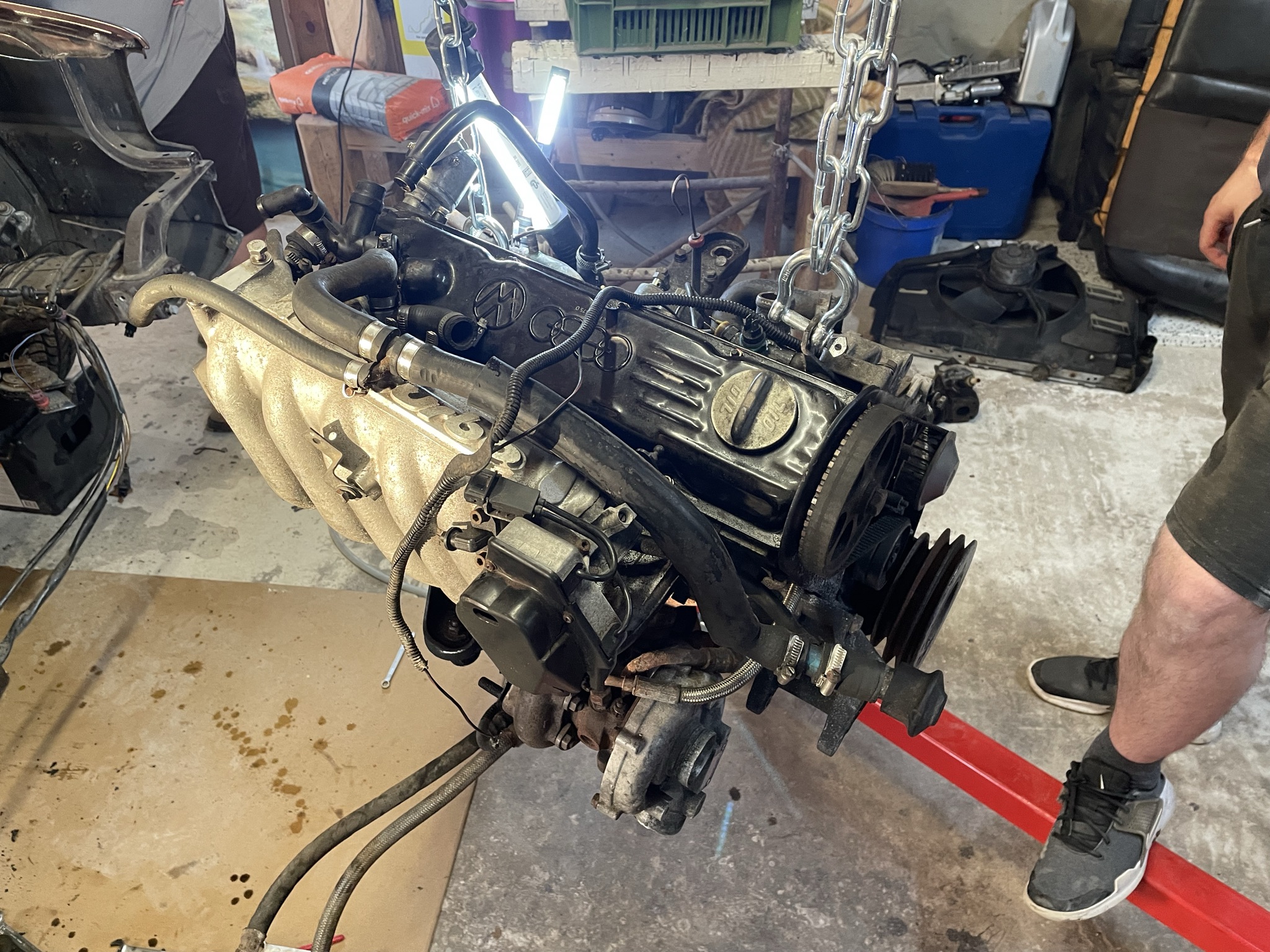

Nach langer Pause mal wieder ein Hallo in die Runde. Wenn euch das zu viel Text ist, der Teil in dem ich eure/deine Hilfe brauche kommt unten!
In den letzten Monaten ist ein wenig was passiert. Ich habe es endlich geschafft den Motor auszubauen, um voll mit dem Projekt durchzustarten. Es hat eine Menge Spaß gemacht und das Aggregat war zu zweit innerhalb weniger Stunden draußen. Für das erste Mal bin ich da ziemlich stolz drauf. Ich habe mir große Mühe gegeben sauber zu arbeiten und keine Teile zu beschädigen. Für eine saubere Werkstatt wurde extra ein neuer Kärcher angeschafft.

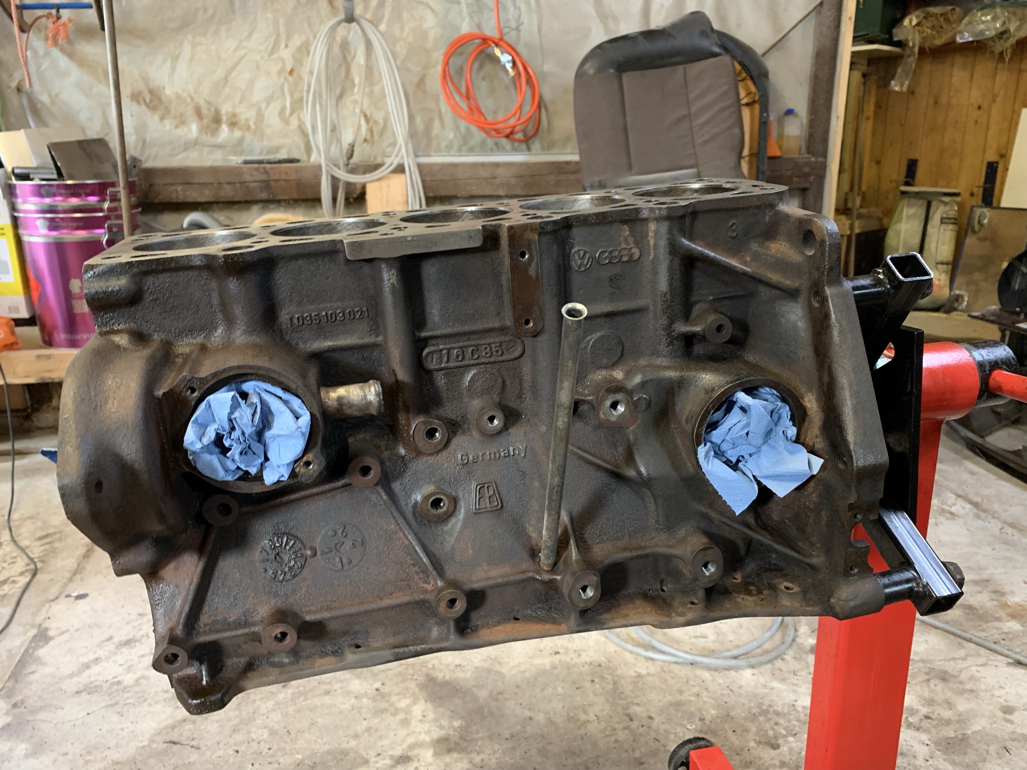

Block
Beim Block war ich mir eigentlich sicher, dass dieser in einem guten Zustand ist. Die Kolben sahen nach einmal abputzen noch wirklich toll aus und die Kolbenringe waren wie neu. Auch die Laufwände waren optisch ok. Leider hat mich der Betrieb in dem ich den Block reinigen lassen wollte eines besseren belehrt. Der Mechaniker hat mir angeboten sicherheitshalber zusammen mit mir die Wände zu vermessen, weil der Honschliff nicht mehr zu erkennen war. Und siehe da, an den schlechtesten Stellen fehlen schon über 1/10. Das war echt ein Schlag. Er meinte das sollte man so nicht wieder zusammen bauen und es müsste auf Übermaß gebohrt werden, wenn man es vernünftig haben möchte. Alles andere wäre eher ein Glücksfall. Jetzt war es aber mal gar nicht so einfach neue Kolben für den KG zu finden. Zwar gibt es bei Audi Tradition das 80mm Übermaß, da kostet ein Kolben aber schon 300€ x 5 + Arbeitslohn. Das ist wirklich nicht toll.
Frage und eure Hilfe
Jetzt stellt sich mir die Frage, was ich tun soll. So viel habe ich für den Motor eigentlich nicht eingeplant. Es gibt jetzt seit neusten ganz frisch neue Aftermarket Kolben für den WR. Diese haben 79,76mm. Jetzt ist meine Frage, ob der KG im Prinzip ein WR mit höherer Verdichtung durch anderen Kolbenboden ist. Denn von den technischen Daten haben diese den selben Hub + Bohrung und den Ausschnitt für die Ölspritzdüsen. Die Kosten im Satz zwar auch 1000€, aber das sind schon 500 weniger als bei Audi. Würde das funktionieren? Gibt es da Probleme an die ich nicht denke, zum Beispiel Magerlauf etc.?
Kopf

Block

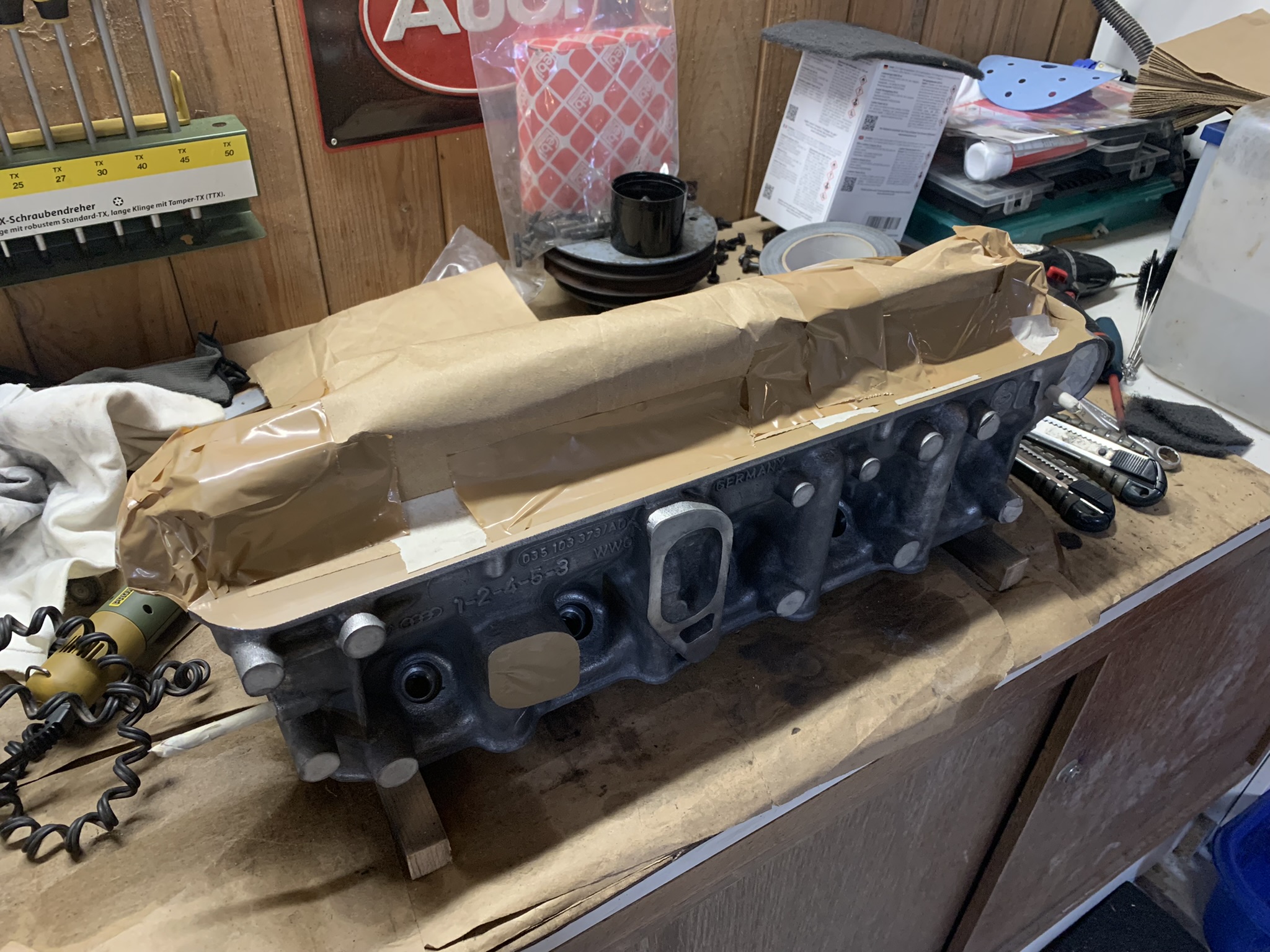

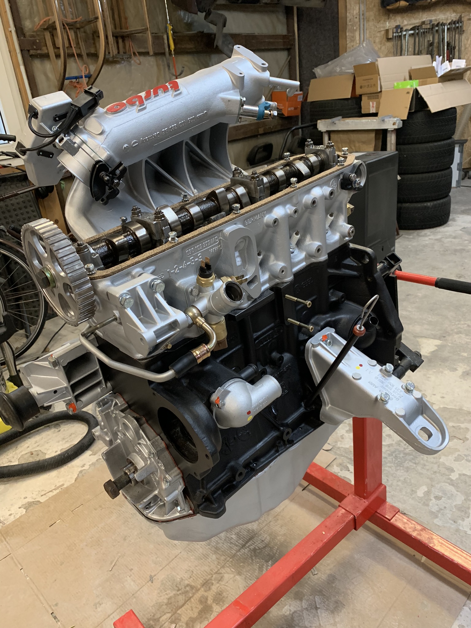

Hallo liebe Leser des Threads. Erneut ist einige Zeit vergangen und inzwischen neigt sich auch das Jahr 2021 sicher dem Ende zu. Seit meinem letzten Post, auf den zu meinem Bedauern niemand mehr reagiert hat
, bin ich gut voran gekommen. Beim Block habe es mir einfach gemacht und den bereits überholten gekauft, den ich zuvor erwähnt habe. Dieser ist Top verpackt und gut erhalten bei mir angekommen, so wie ich es mir gewünscht habe. Meinen alten Motor habe ich mir jetzt erstmal zur Seite gelegt. Wer weiß, ob dieser nicht doch vielleicht noch einmal überholt wird.

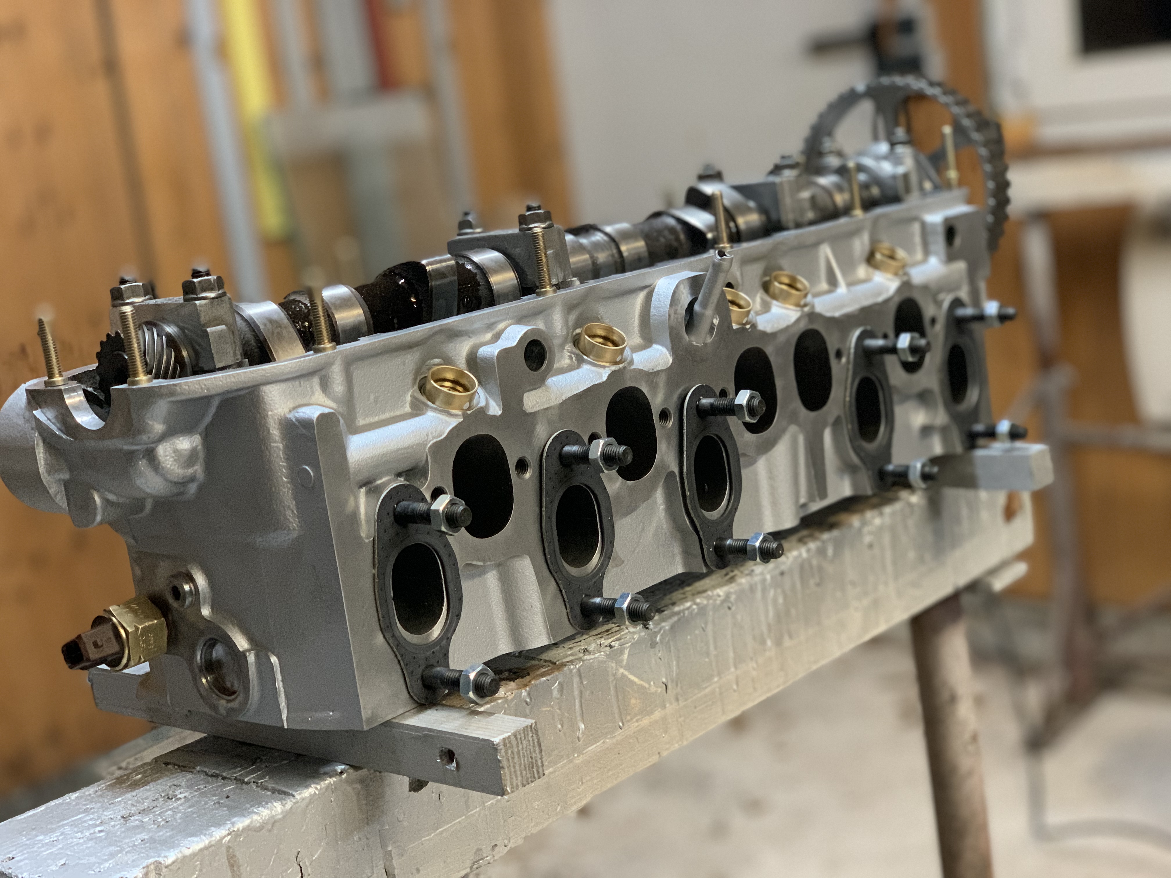

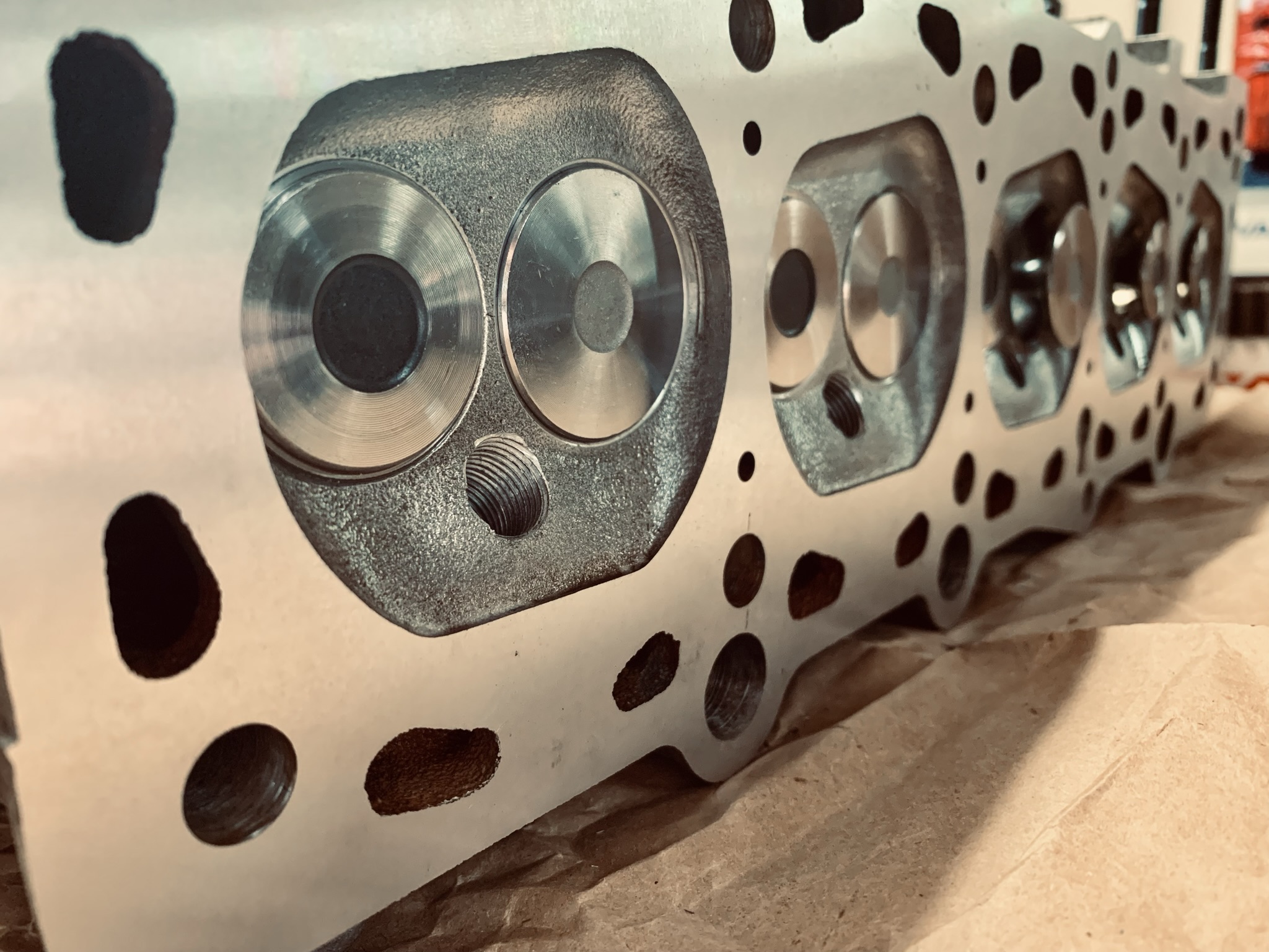

Der Kopf wurde professionell im Fachbetrieb gereinigt und neu aufgebaut. Dazu zählt:
Das Nockenwellenrad musste ausgetauscht werden, weil an der Innenseite durch Gewaltanwendung ein Stück am Rand der Federscheibennut rausgebrochen ist. Das neue Rad von Febi Bilstein hat aber ein großes Manko, das schnell zum Motorschaden führen kann. Unzwar ist die OT Markierung nicht korrekt für den KG Motor. Hätte ich das einfach so unaufmerksam eingebaut, wäre beim ersten Starten alle Arbeit umsonst gewesen. Ich habe mit einer Pfeile und dem alten Rad dann eine neue Markierung angefertigt. Ist vom Original nicht zu unterscheiden. Das war knapp...
Außerdem habe ich bei VW Classiv nach Teilenummer 026103400A die Stiftschrauben für den Ventildeckel neu bestellt. Die sind nicht günstig mit 3€ das Stück. Zu meiner Überraschung waren diese aber auf einer Seite doppelt so lang, wie das Original. Diese wurden von mir eingekürzt und passen jetzt auch wunderbar. Trotzdem kam das unerwartet. Der Ventildeckel liegt aktuell beim Strahlen, genau wie die Abdeckungen vom Zahnriemen usw. Allerdings werde ich den Deckel nicht pulvern, sondern mit einem 2K Lack lackieren. Die anderen Teile werden schwarz gepulvert.
Der Motor wurde anschließend mit neuen Dichtungen wieder zusammengebaut.

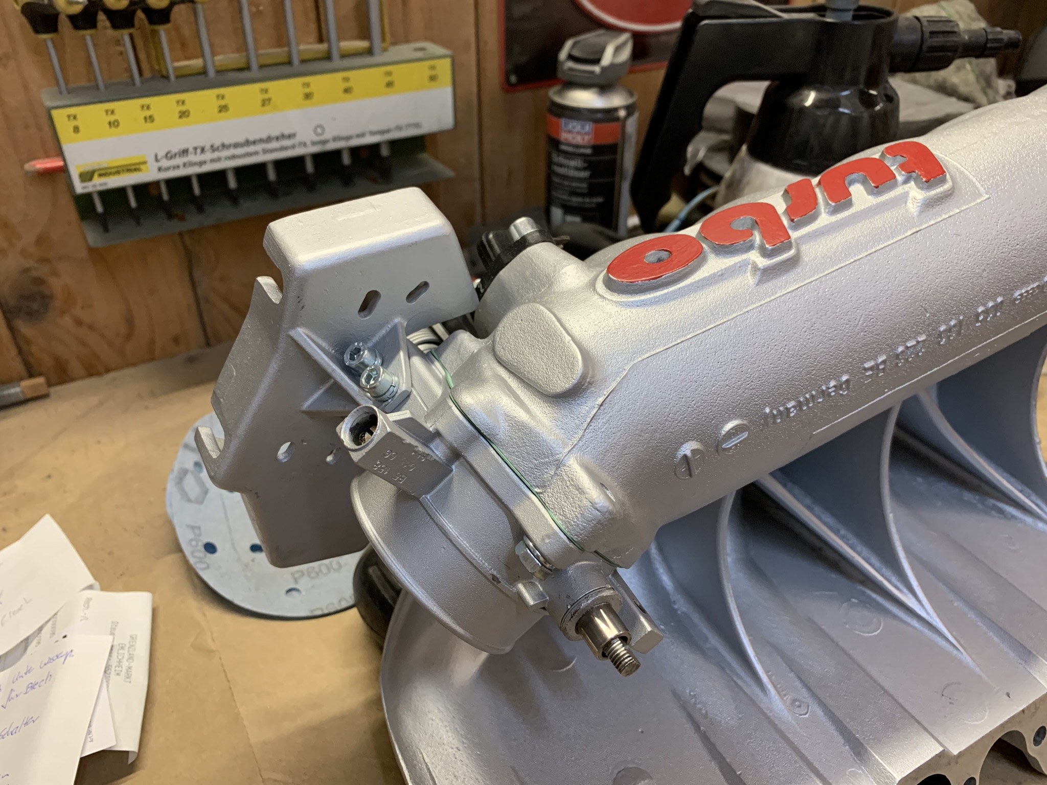

Zuvor habe ich aber bereits das Saugrohr und die Drosselklappe aufgearbeitet. Da ich keine Strahlkabine habe, ist hier immer viel Handarbeit gefragt. Meine Güte muss mein kleiner 12Volt Mircomot hier viel arbeiten. Da der Kunststoffdeckel 035133065 von der Drosselklappe beschädigt ist und es keine neuen mehr gibt, ist aktuell eine Neuauflage per 3D-Druck in Arbeit. Hat da noch wer Interesse dran? Das Teil kann sich auch sehen lassen. Der Turboschriftzug wurde mit einem Pinsel aufgetragen.

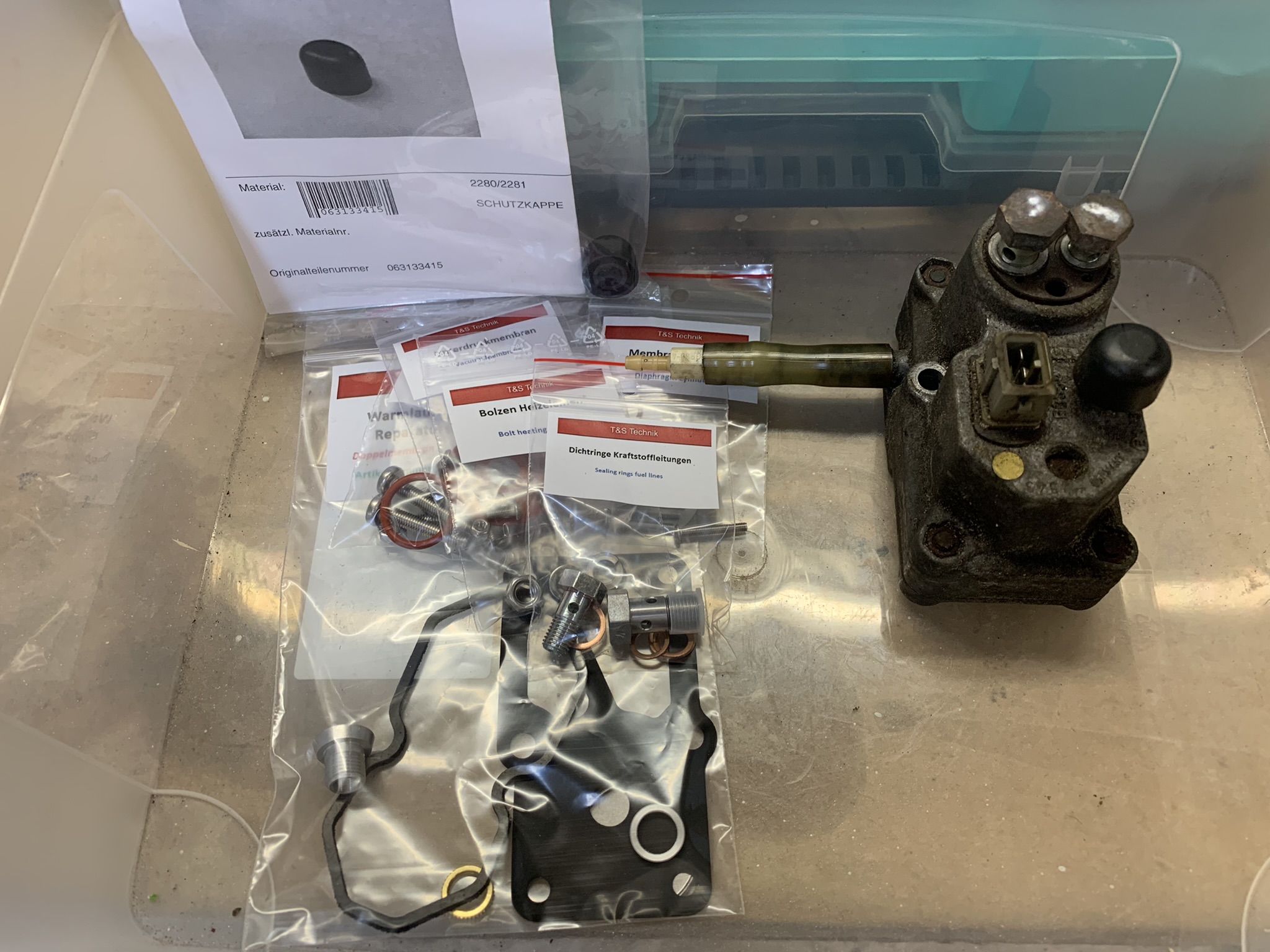

Dem Warmlaufregler ging es auch an den Kragen. Dieser wurde ebenfalls demontiert, gereinigt und mit einem Überholsatz komplett neu aufgebaut. Hier würde mich nur im Nachhinein noch interessieren, welche Widerstand der WLR vom KG überhaupt haben muss. Das habe ich leider vergessen nachzusehen. Könnt ihr mir da einen Wert nenne? Auch muss ich noch wissen, welches Druck der später haben muss, wie ich das Prüfe und ggf. Einstelle. Hilfe ist also gefragt.

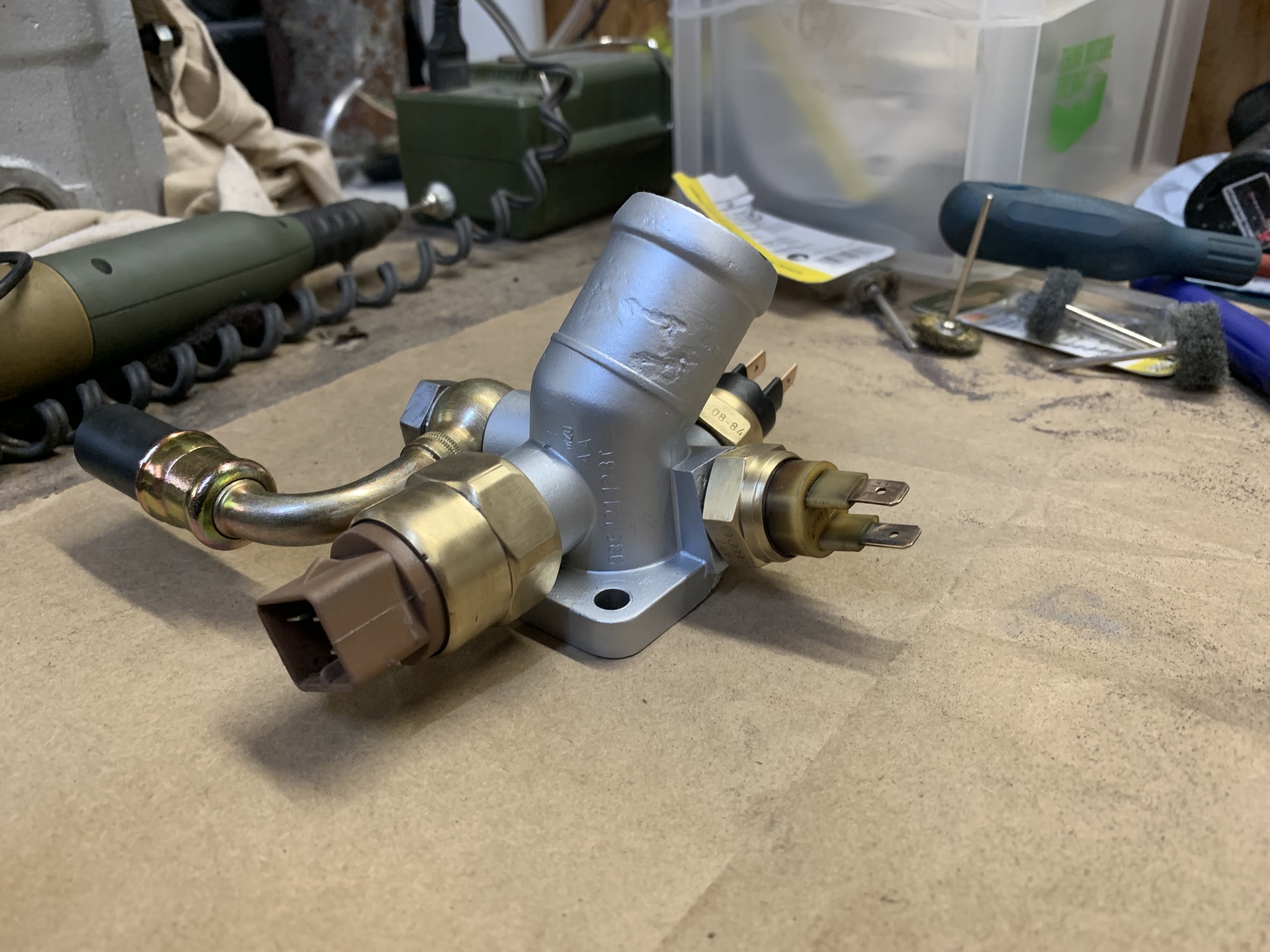

Immer mal wieder habe ich auch Kleinteile gereinigt und überholt. Sowas wie Wasserstutzen, Ölfiltergehäuse usw. Das seht ihr in den Bildern vom Anhang. Natürlich werden immer neue Dichtungen, Schrauben usw. verwendet. Bei Ölfiltergehäuse bekommt man eine Dichtung aber leider nicht mehr, weshalb ich mich mit lspeed-racing in Verbindung gesetzt habe (dort habe ich schon andere Dichtungen gekauft). Die wollen die Dichtung 035145774B jetzt neu auflegen. Die gibts seit 2006 nicht mehr bei Audi.

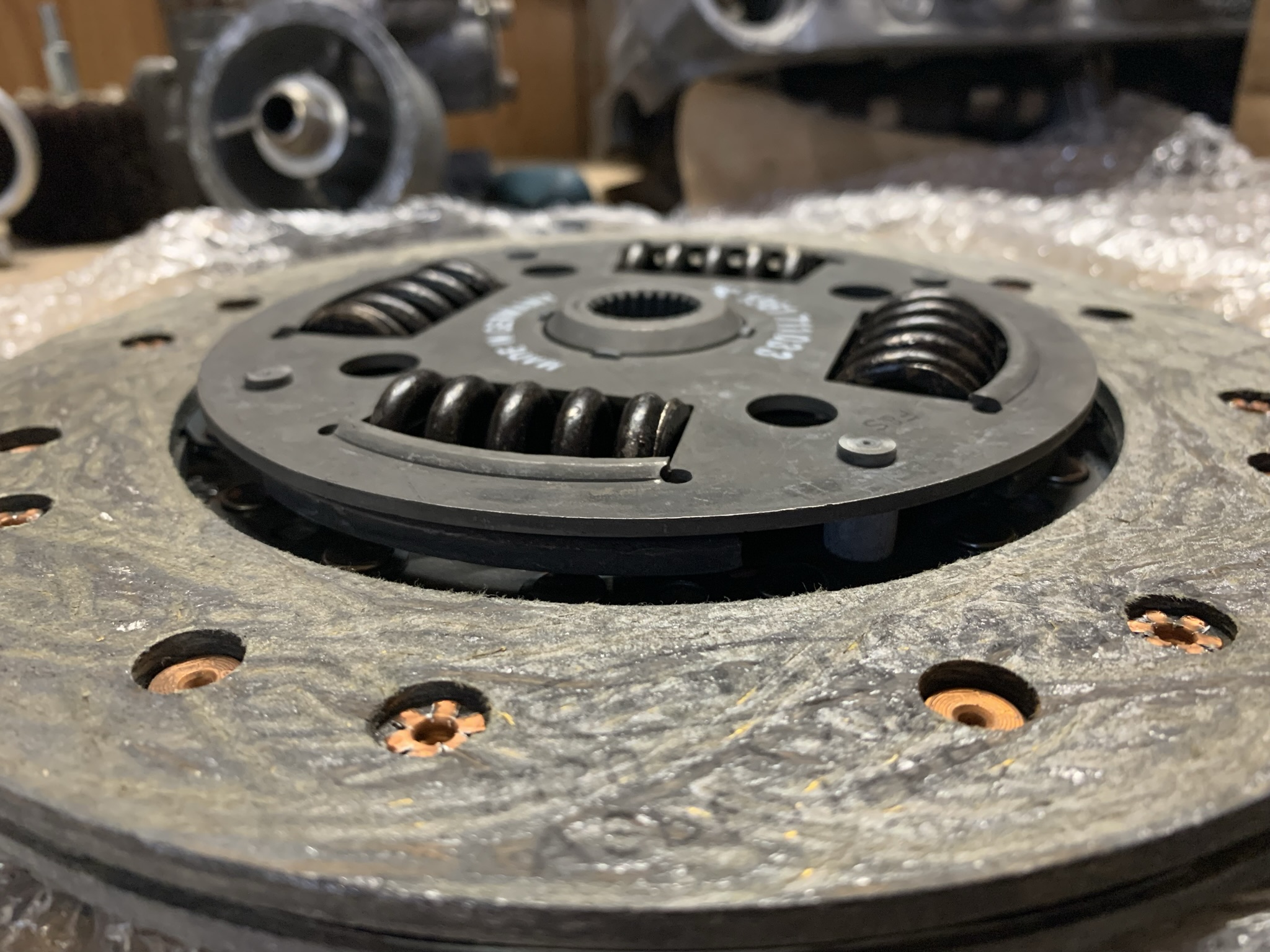

Spannend wird es beim Thema Kupplung. Ich bin ja unheimlich viel auf Kleinanzeigen usw. unterwegs wenn ich Langeweile habe. Ich schaue einfach gerne nach Teilen. Immer wieder Sorgen bereitet hat mir dabei die Kupplung. Leider wusste von euch ja auch niemand was zum dem Thema Teilebeschaffung Kupplung. Da habe ich irgendwann nachts nach Stunden recherchieren einen Millionentreffer gelandet. Unzwar habe ich auf der Seite von Sachs gesehen, dass dort "Stammbäume" für Teile angezeigt werden können, wo Teilenummern von früher einsehbar sind. Ich habe also Google angeschmissen und tatsächlich irgendwann ein Ergebnis für ganze drei Druckplatten
in den USA bekommen. Ein großer Händler dort kauft viele Restbestände auf. hauptsächlich Kupplungsteile. Ich habe mich schon gefreut und damit abgefunden, dass ich die Kupplungsscheibe wohl leider überteuert von Sachs Performance (einzig verfügbares Ersatzteil) holen muss. Beim genaueren Hinsehen hat der Händler dann aber auch noch eine Scheibe im Angebot gehabt. Ich konnte mein Glück kaum fassen. Inkl. Versand und Zoll war der Spaß zwar nicht günstig, aber immerhin habe ich jetzt ein paar original verpackte Neuteile für meine Kupplung
Außerdem habe ich noch einen fast neuen K26 Lader mit größerer Turbine bekommen, den es so wohl nicht oft im Typ44/Urquattro gab. Daneben wurde der Krümmer geschweißt und bald dann auch geplant. Der Motor wird also dieses Jahr wohl noch fertig. Das macht mich natürlich extrem glücklich, weil da inzwischen eine Menge Geld und Herzblut dranhängt. Ich liebe dieses Auto jetzt schon unheimlich
- Demontage
- Austausch aller Führungen
- Austausch der Auslasssitzringe
- 10 neue Ventile inkl. einschleifen usw.
- Planfräsen
- Neue Nockenwelle (hab ich letztes Jahr echt Glück gehabt auf Kleinanzeigen)
- Neues Nockenwellenrad von Febi Bilstein
