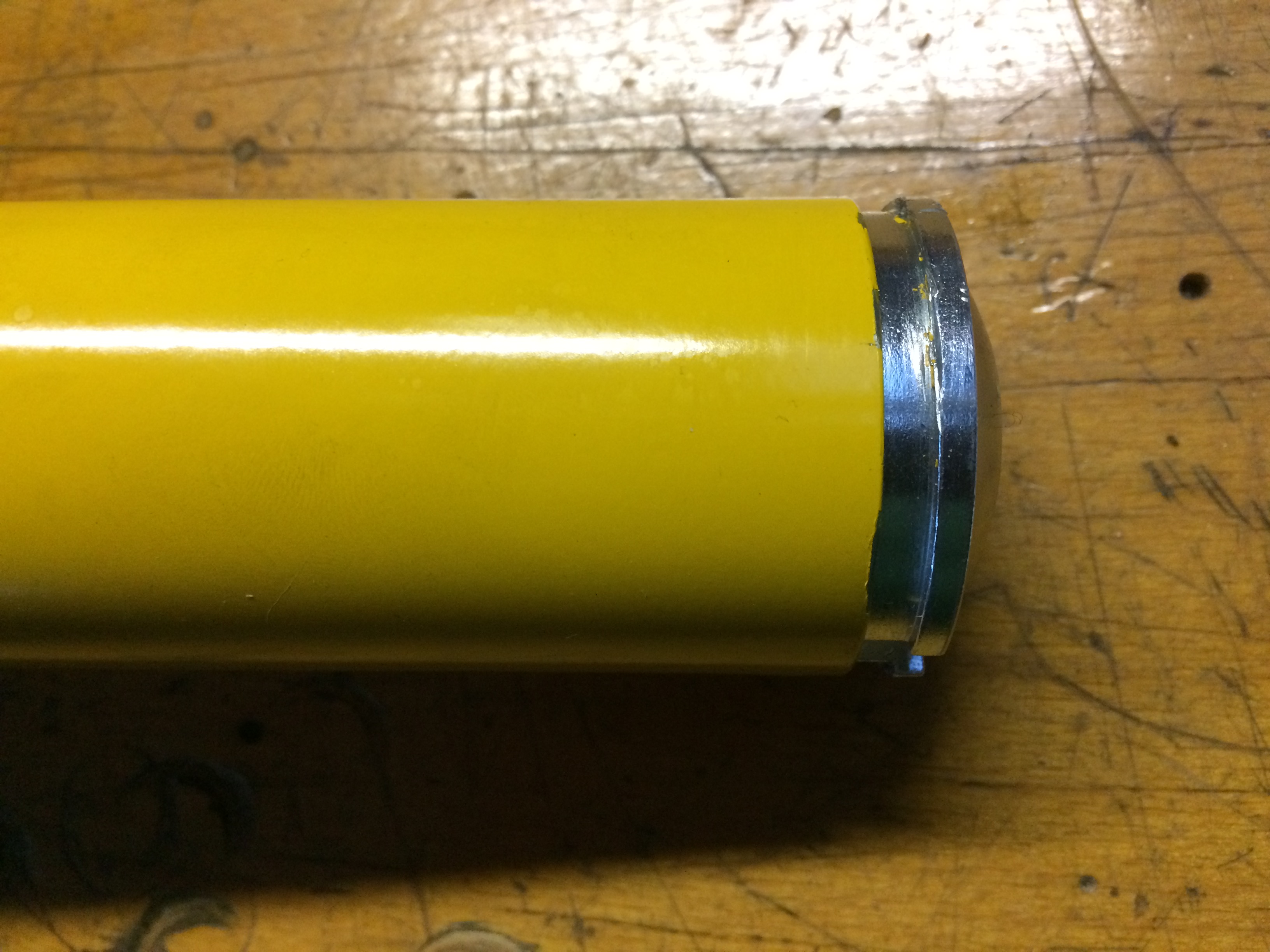

Laut Einbau-Anleitung gehört bei den Bilstein B6 und B8 Gasdruckdämpfern KEIN Öl in die Standrohre. Die Information hat mir der Bilstein MItarbeiter auch telefonsch bestätigt. Dies liegt daran, dass es sich bei dem B6/B8 Dämpfer um einen Upside-Down-Stoßdämpfer handelt. Im Vergleich zum herkömmlichen Dämpfer ist dieser verkehrt herum aufgebaut. Daher werden auch keine Anschlagpuffer auf die Kolbenstange gesteckt, wie dies beim Seriendämpfer der Fall ist. Dieser Anschlagpuffer sitzt bei den Upside-Down Dämpfern in der Dämpferpatrone. Aus diesem Grund besitzt die Dämpferpatrone dort auch Löcher. Wird nun Öl in das Standrohr gefüllt, saugt sich der Dämpfer im Inneren voll Öl. Dieses lässt sich bekanntlicherweise im Gegensatz zu Luft nicht komprimieren und so wird der Dämpfer immer härter, bis sich die Kolbenstange fast garnicht mehr bewegt. --> Nein, aus diesem Grund habe ich den Stoßdämpfer vorne ohne Öl eingebaut.
Hier ein Video meines 100er Avant... und im Anhang Bilder einer (zerlegten) B6 Dämpfer Patrone...
Bilstein B6 Upside-Down-Dämper

Jo, ohne Öl ist richtig :wink:
Das verhalten im Video ist schon merkwürdig, allerdings kann man auch erkennen das einige der Schwingungen erst durch die Bereifung möglich werden! Mach mal etwas "vernünftig sportliches" drauf und probiere erneut ;)

Natürlich werden die Gasdruckdämpfer OHNE ÖL ins Federbein gesteckt.
Denn über das "Belüftungsloch" wird dann Öl angesaugt. Somit wären die Dämpfer dann untauglich.
Technischen Hitergrund zum Durchdrücken des neuen Dämpfers vor Einbau, da frag mal die Jungs von Bilstein.
Goggle sagt da auch was zu.
Z.B. Stoßdämpfer immer vor der Montage vorbereiten - die Einheit drei Mal ganz in die Länge ziehen und wieder zusammen drücken, um Lufteinschlüsse innerhalb des Dämpfers zu entfernen.

Prozac hat geschrieben:Ich geh mal davon aus das du die Stoßdämpfer vorne ohne Öl eingebaut hast!?
Hallo Fussel,
das "Schwimmen" von deinem Audi das im Video zu erkennen ist, kommt nur vom Reifen bzw. von den hohen Flanken. Ich denke nicht, das dein Auto nach der Fahrwerksrevision so schlecht fährt, oder? Das schwächste Glied nach deinen Revisionen ist in dem Fall der Reifen. Glaube mir der 225 auf der 8x16 Felge wird eine deutliche Verbesserung bringen. Nimm den Michelin PS4, dann wirst du sehen wie gut das funktioniert.
Grüße,

anstellwinkel hat geschrieben: Hallo Fussel,
Grüße,
Hallo Matthias,
nein, fahren tut er sich nicht schlecht. Aktuell warte ich noch auf die Domstrebe an der Vorderachse. Die Karosse wankt nur für mein Dafürhalten sehr stark. Das bin ich von bisherigen Fahrzeugen mit Bilstein und H&R Federn so nicht gewohnt. Im Winter kommt dann hinten noch ein Stabi rein. Mal schauen, wie sich der Avant dann verhält. An der Vorderachse hatte ich jetzt noch die Lager am Aggregate-Träger erneuert. Jetzt hab ich den Avant vom korrekten Einstellen von Sturz und Spur samt Schwellerreparatur wieder zurück bekommen. Kommende Woche hab ich Urlaub, dann werd ich mich mal drum kümmern. Die 8x16" BBS V8 Alus mit 225/50 R16 Fulda Bereifung liegen schon im Keller. Hinten hab ich ja noch das Problem, dass die Reifen an der Radhauschale und dem Abschlussgummi der Stoßstange schleifen. Daher sind sie auch noch nicht eingetragen.
