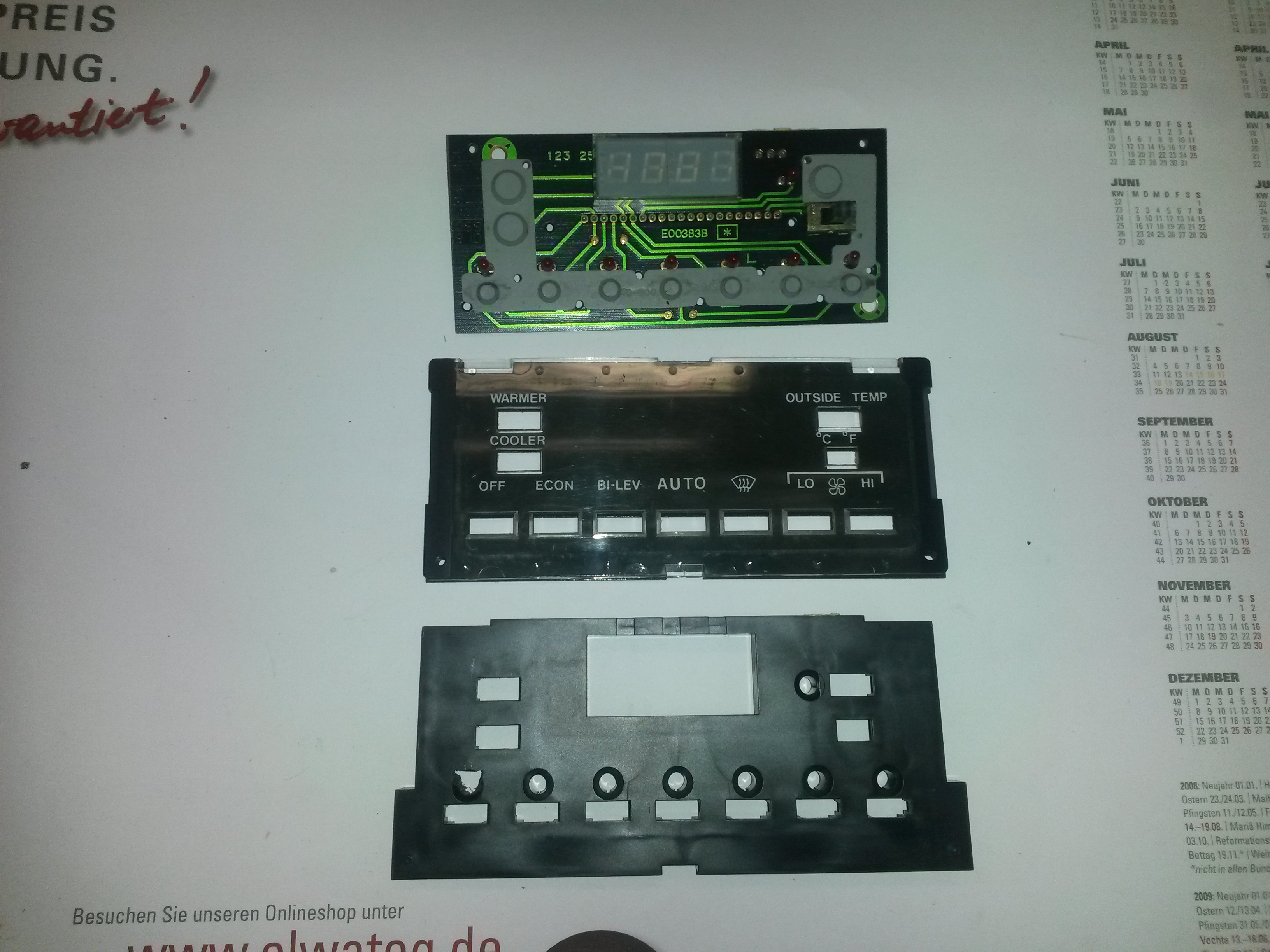

anbei zwei Bilder:
Also wie beschrieben einfach mal alles ordentlich säubern.

Hier mein Zwischenbericht:
Front demontiert und dann mit Druckluft durchgeblasen. Und schon tut das Ding wieder einwandfrei!
Mal schauen, wie lange es hält!
Danke für die Hilfe.
Ahoi!
Dafi
Re: Reparatur Drucktasten Automatic Climate Control Steuerge
Es ist auch wichtig, die Leiterbahnen auf der Platine unterhalb der Druckknöpfe mit Allohol aus z.B. der Apotheke zu reinigen. Ebenso auch die Kontaktnoppen der grauen Matte. Nur das bringt dauerhaften Erfolg.
