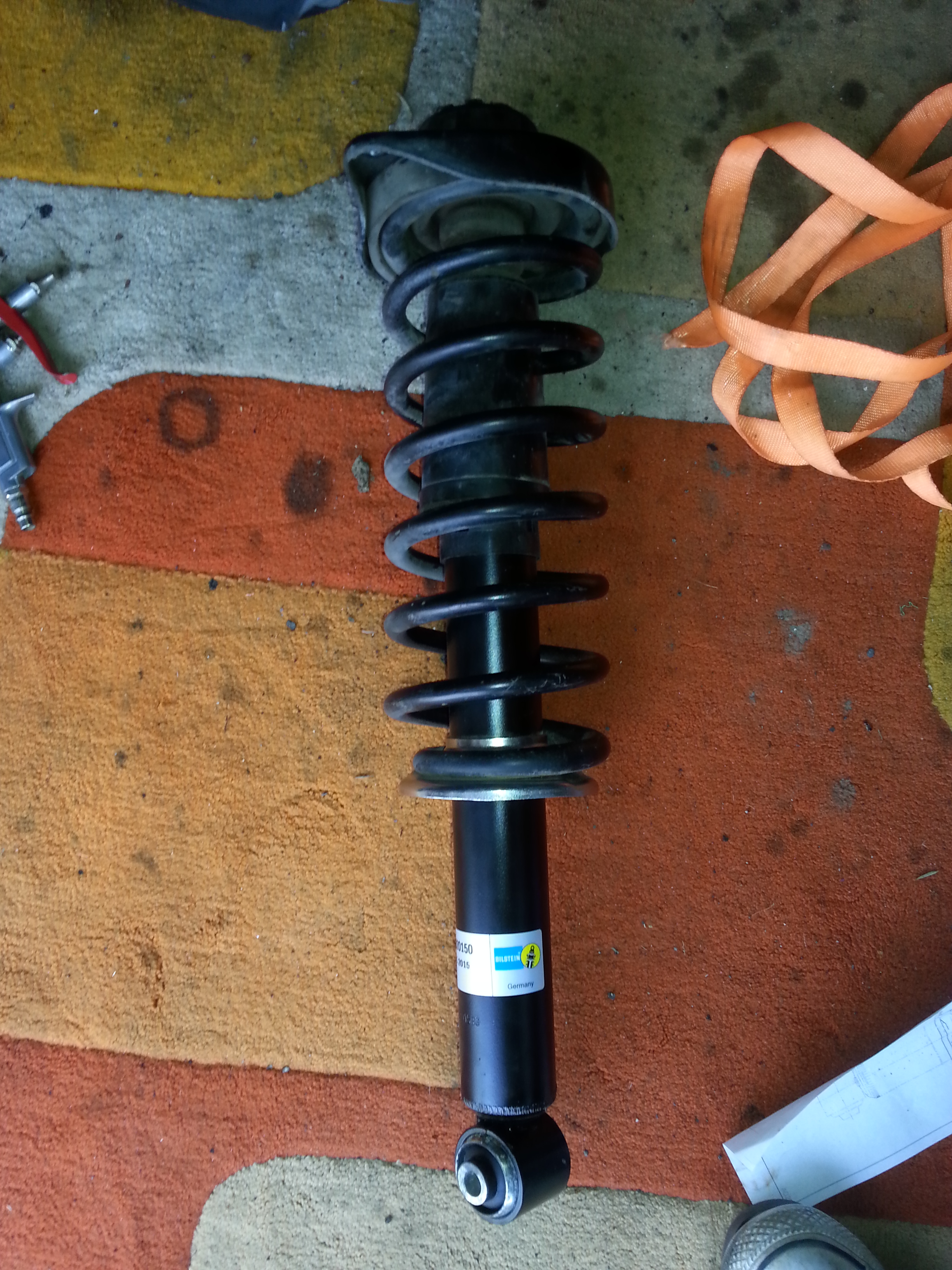

Danke für eure Tipps und Erfahrungen aber heute sind meine Dämpfer gekommen :D Ja die sind aufjedenfall durch eigentlich hätte ich nichtmal den Test machen brauchen aber egal.. ich fahre mit den ganz normalen Federn vom 100er Turbo Fronti denke die werden nicht zu hart sein sind ja auch keine Sportdämpfer. Trotzdem Danke.. an Alle :)
Audi Flotte
Beiträge: 385
Audi A6 Limo 2.6L V6
Re: Audi 100 Typ 44 Fronti Stoßdämpfer
Beitrag von Audi Flotte »
So die Dämpfer sind eingebaut :D War ja ein Kinderspiel bis auf das runterdrücken vom Dämpfer vorne :) Da braucht man halt etwas geduld bis man es geschafft hat den Dämpfer ganz runterzudrücken und gleichzeitig die kappe draufzuschrauben :D Bin bis jetzt ein wenig mit den Dämpfern gefahren und bin absolut zufrieden mit ihnen. Sie sind schön straff und das Auto liegt trotz 195er Winterreifen und Originalfedern gut auf der Straße :) Sportliches fahren und auch schnelles durchfahren von Kurven geht sau gut, natürlich nicht vergleichbar mit einem Audi 80 quattro oder 200 20V quattro :) aber trotzdem sau gut für ein Fronti :) Die Dämpfer dämpfen schön sauber alle möglichen schläge und es schlägt auch nichts in den Fahrraum durch ( übliche dumpfe "schläge" villeicht). Der Komfort ist wirklich richtig gut... Sportlich und Komfortabel genau wie ich es wollte.. Bilstein B4 genau das richtige für mich war echt ein glücksgriff :) Ich weiß zwar nicht wie die Sachs Super Touring gewesen wären aber bestimmt auch nicht arg viel schlechter als die B4 :) Ich möchte jetzt nicht zuweit ausholen, denn ich möchte erstmal länger und vorallem längere Strecken mit den Dämpfern fahren aber denke nicht das sie mich enttäuschen werden :) Danke an alle für Ihre Hilfe und Erfahrungen hat mir echt geholfen :) :D
PS: Falls sich jemand wundert warum wir vorne einen Wagenheber haben und man den ja eigentlich vorne gar nicht braucht... haben die Achsmanschetten auch gewechselt :)
