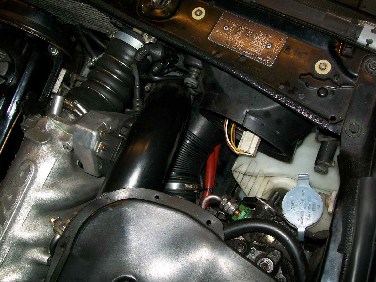

Tach zusammen!
Hat sich schonmal jemand Gedanken darüber gemacht, wie man beim 10VT dieses komische Saxofon vor dem Luftfilter durch etwas sinnvolleres ersetzen kann - möglichst so, dass auch vermehrt kalte Luft angesaugt wird, statt heisse vom Abgaskrümmer?
Im Prinzip betrifft das die 20VT ja auch, aber da ist es nicht ganz so wild, da Schnorchel etwas weiter weg im Kotflügel/Radhaus.
Bisher ist mir da als einzige einfache Lösung nur die Verwendung des Ansaugschnorchels vom aktuellen 2,0 TFSi eingefallen (VAG Nr. 1K0 129 618AH), den man vor´m Luftfilter auf dem Längsträger und somit zw. Scheinwerfer und Waschwasserbehälter platziert.
Man muss den trichterförmigen Bereich von dem Schnorchel zwar etwas kürzen (etwa da, wo der Aufdruck anfängt) damit er zw. Lampe und Waschbehälter passt, aber alles andere ist kein Problem - das runde Ende passt genau auf unseren Luftfilterdeckel.
Die Luft zieht er dann quasi über den unteren Grill über die Abschleppöse sozusagen, ohne dass die Öffnung allzu exponiert gegenüber Spritzwasser ist.
Um den runden Teil - der zum Luftfilter geht - muss natürlich Hitzeschutzband drum, sonst kokelt das Teil irgendwann weg.
Wenn man nicht extrem Stop & Go fährt, bleibt der vordere Teil (Trichter) sogar halbwegs kühl im Vergleich zum Rest.
Hat jemand da mal in ähnlicher Richtung experimentiert und mag seine Ergebnisse hier zeigen?
Dank & Gruss,
Olli

WiWa Behälter anders/kleiner hatte ich auch schon überlegt, aber Behälter an die Spritzwand vom VFL ist mir zu klein und anderen Sachen im Weg.
Behälter vom Typ 89 oder evtl. B4 vielleicht...? Könnte der passen? Der sieht kleiner aus und scheint mehr Kontur zu haben, so dass er mehr Richtung Radlauf gehen würde(?).
cckw-353 hat geschrieben:hast Du schon Bilder vom eingebauten Zustand?
Noch nicht, aber reiche ich gerne nach. Nur sieht man da auch nicht so viel, sofern man nicht den Scheinwerfer ausbaut.
cckw-353 hat geschrieben:hast du eine einbaufertige Lösung zum Thema KG Entlüftung? Meine ist hinüber
Im Prinzip ja - müsste nur mal ein komplettes serientaugliches Muster bauen & fotografieren.

manu200 hat geschrieben:@ Olli : wie istn der Klang bei deiner Schnorschelvariante ?? kannst du mal anzeigen wo man das ungefähr abschneiden müsste evtl. finde ich noch was anderes mit ähnl. Maßen
Grüße Manu
Klingt in keiner Weise auffallend, als dass ich darüber was berichten könnte.
Das Teil kostet übrigens neu bei VAG um die 12,-. Da lohnt sich als gebraucht kaufen bei ebay + Versandkosten nicht.
Abschneiden muss man so, dass es zw. Lampe und Waschbehälter passt - also ca. die ersten 5cm vom trichterförmigen Teil.
Genau kann ich Dir das Morgen sagen, denn dann kann ich den Rest vermessen und hier durchgeben.
Ansaugung anstelle Waschbehälter bringt nix, da dort auch keine Luft hinkommt. Durch die Luftführung zum Ölkühler ist der untere Grill an der Stelle quasi schon belegt - es kommt keine Luft nach oben zum Waschbehälter, bzw, zum Schnorchel, wenn da einer wäre.
Nennenswert Luft kommt nur durch den oberen Grill vor´m LLK und über den unteren Grill zw. den Längsträgern. Das hatte ich mit Pressluft ausprobiert, in dem ich die Hand in den Motorraum gehalten habe und dann vorne div. Stellen an den beiden Grills angeblasen habe.
Über die rechte Seite kommt innen nix an - da geht alles in den Ölkühler.
Von daher kann der Waschbehälter drin bleiben, bzw, sein Fehlen bringt keine zusätzl. Luftzufuhr.

hier noch die versprochenen Bilder vom eingebauten 2.0TFSi Ansaugschlauch.
(um´s besser zeigen zu können, habe ich den Deckel vom Scheinwerfer entfernt)
Leider ist ja der Stutzen am Luftfilter schräg angeordnet, sonst hätte man den Schlauch noch deutlich schöner verlegen können.
Aber auch so bleibt die Ansaugöffnung deutlich kühler, selbst im Stadtverkehr und Hochsommer.
Olli
