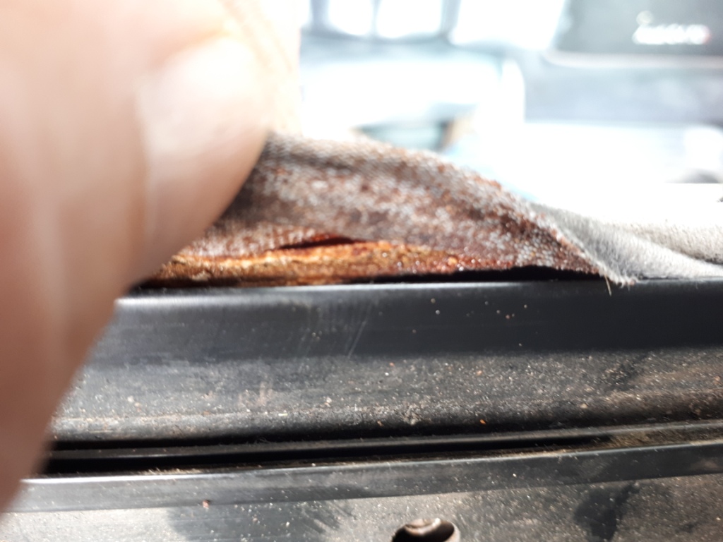

Servus Leute,
da es momentan ziemlich schwer ist an einen Dachhimmel zu kommen, möchte ich meinen alten reparieren. Leider weist dieser zwei Bruchstellen an den Angstgriffen und große Dellen in der Pappe im hinteren Bereich auf.
Für die Angstgriffe hatte ich mir überlegt, diese auf der Hinterseite mit dünnen Kunststoffplatten zu fixieren und zu verstärken.
Wie lassen sich aber die Dellen entfernen?
Gibt es da vielleicht eine Spachtelmasse mit der man die Dellen entfernen und die Fläche ebnen könnte? Oder eine Kombi aus Glasfaser und Harz?
Bin unschlüssig und habe Bedenken wegen des später aufgetragenen Klebers.
Hat jemand Erfahrungen in diesem Bereich sammeln können und den ein oder anderen Tipp parat?

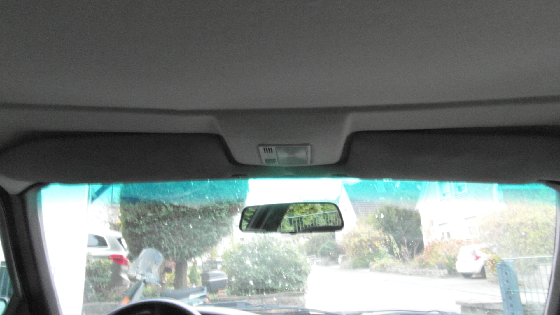

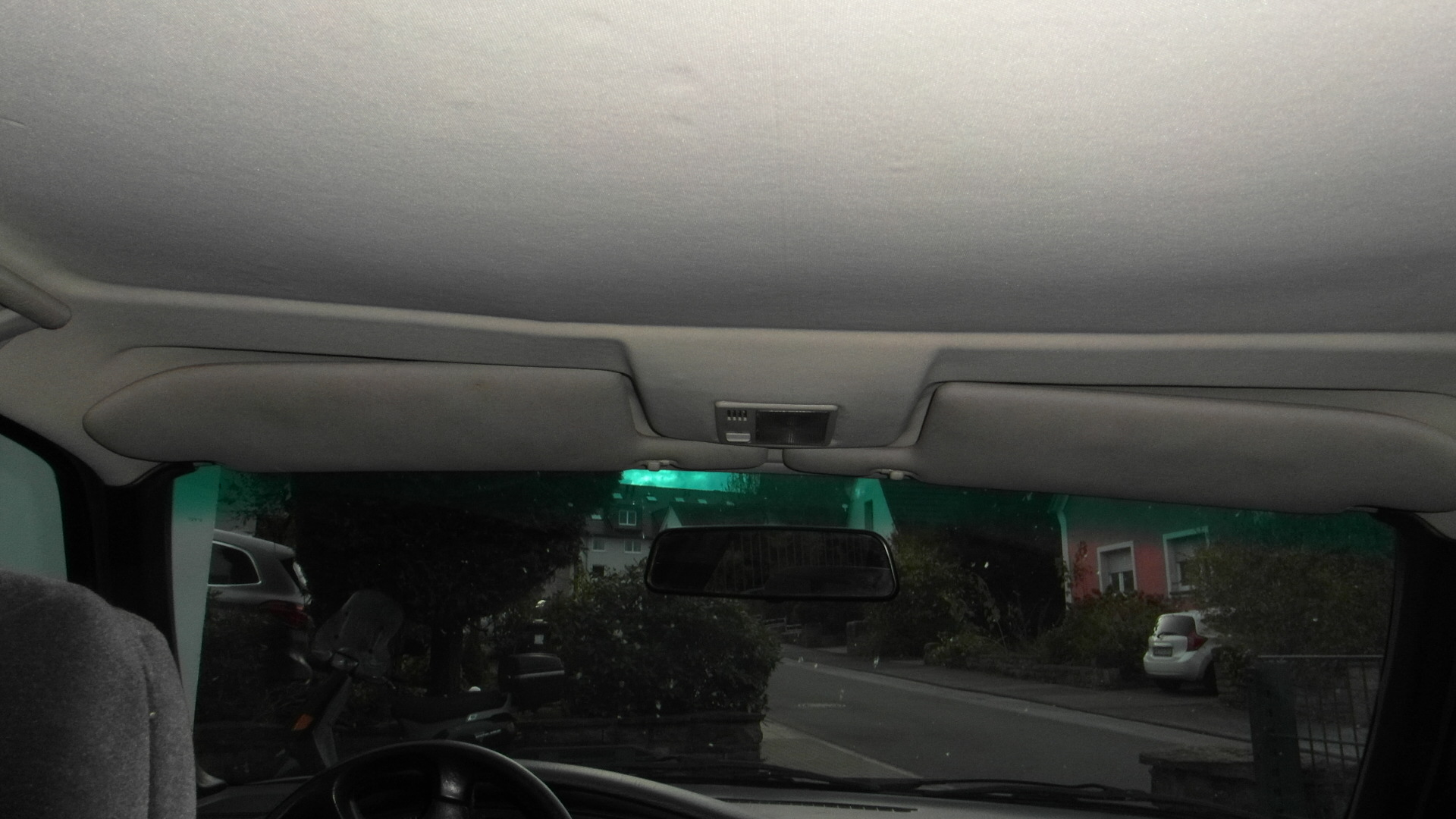

was sind denn für dich Dellen? Das ist doch einfach ein Pappkarton. Der neue Bezug hat ja Schaumstoff drauf...
Bei mir ist der Dachhimmel gefühlt kürzer geworden - keine Ahnung an was das liegt. Hatte noch keine Möglichkeit das zu vergleichen.
Fred
PS: Habs von nem Bekannten aufziehen lassen, der hat wohl ewig gebraucht (8 Stunden oder so mit Schneiden etc.)

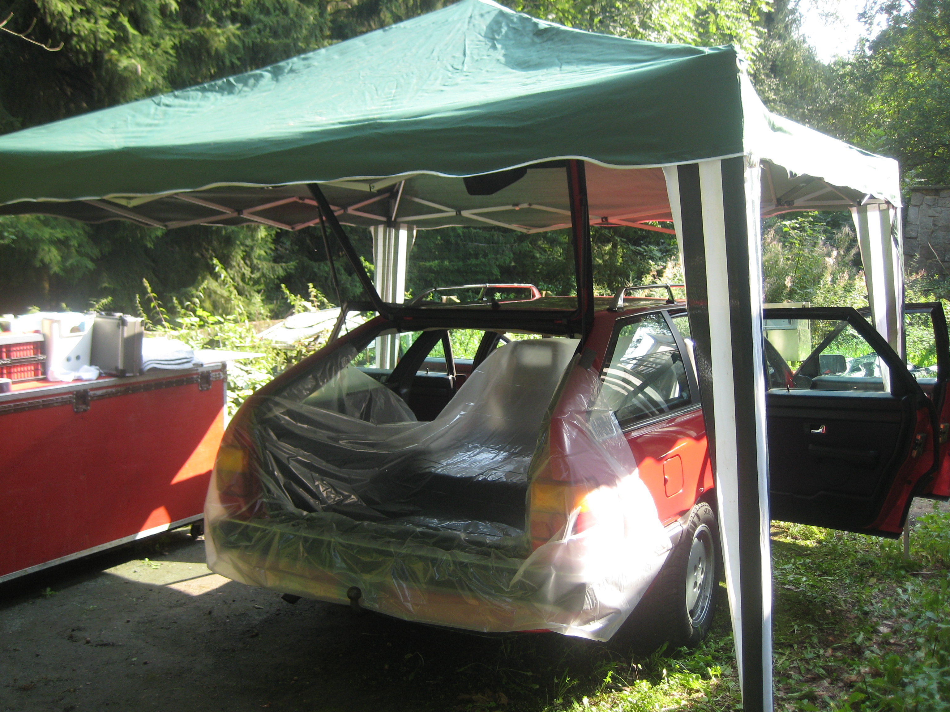

neben Drahtbürste oder Dampfstrahler, gibt es noch ein andere Methode: mit Verdünnung "einfach abwischen" (alte Handtücher...) aber nur draussen machen und über Nacht ablüften lassen.
Gummihandschuhe verwenden und nicht nicht zuviel davon "schnüffeln"
geeigneter Kleber rechts im Bild
Verarbeitung am besten mit einfacher billiger Lackierpistole (ca. 15 € , die nach Gebrauch einfach entsorgt wird... für das gute Gewissen kann man die auch mit paar Liter Verdünnung reinigen... )
vorher und nacher

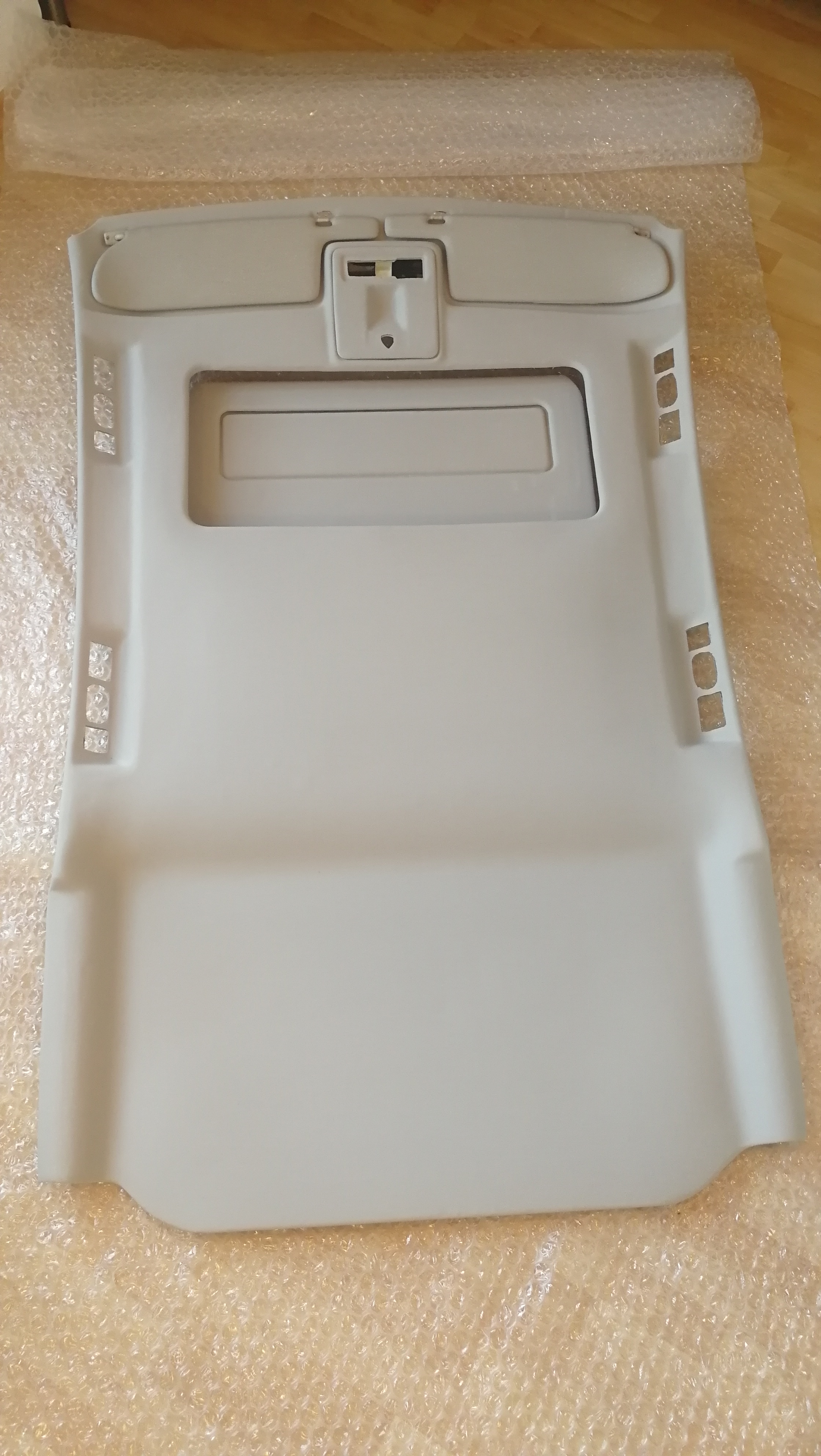

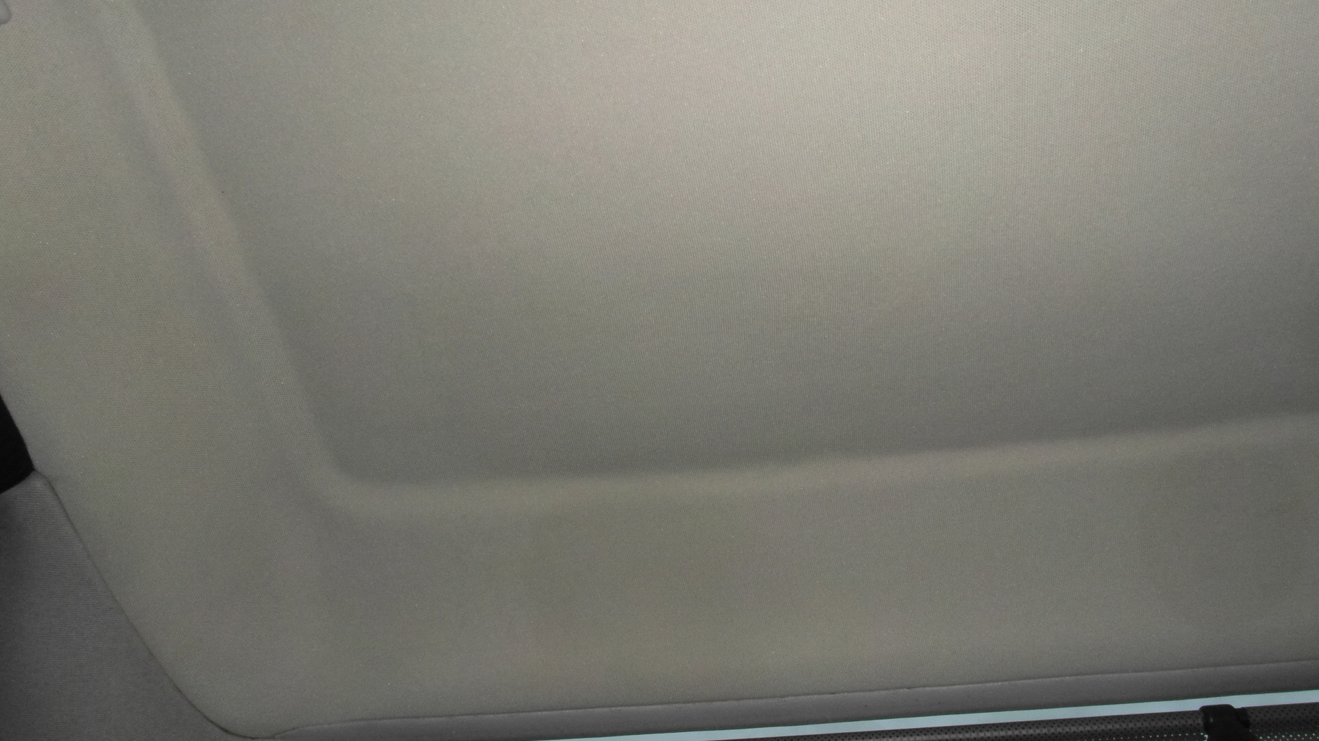

Servus Leute,
herzlichen Dank für die vielen nützlichen Tipps und Tricks!
Bin jetzt per Zufall aber an einen guten VFL Dachhimmel gekommen, welcher wie frisch aus dem Werk aussieht. Nichts gebrochen und keine Ablösungen. Und das ganze für 50€!
Werde am Montag den Dachhimmel einkleben und dann ist diese Geschichte auch endlich erledigt.
Wünsche ein schönes Wochenende.
Karl

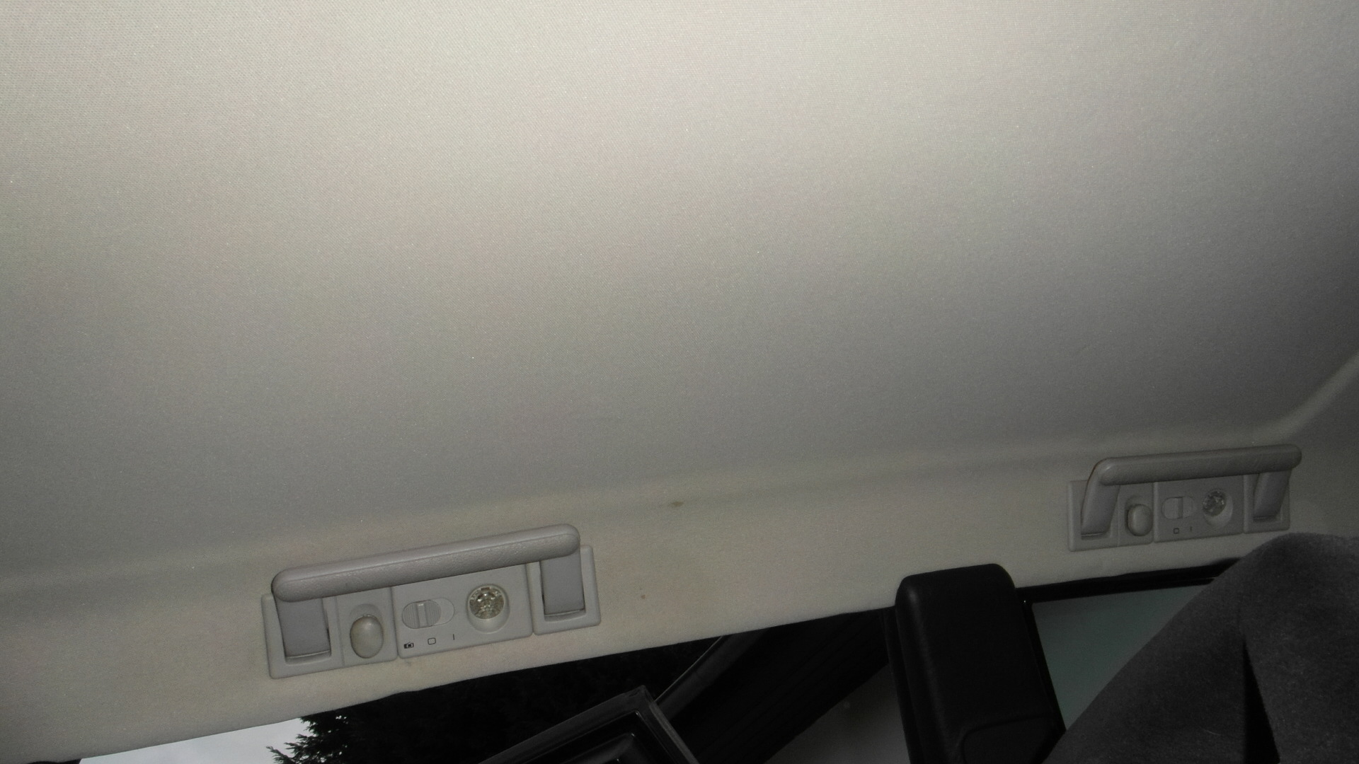

Na herzlichen Glückwunsch!Karl S. hat geschrieben:Servus Leute,
Karl

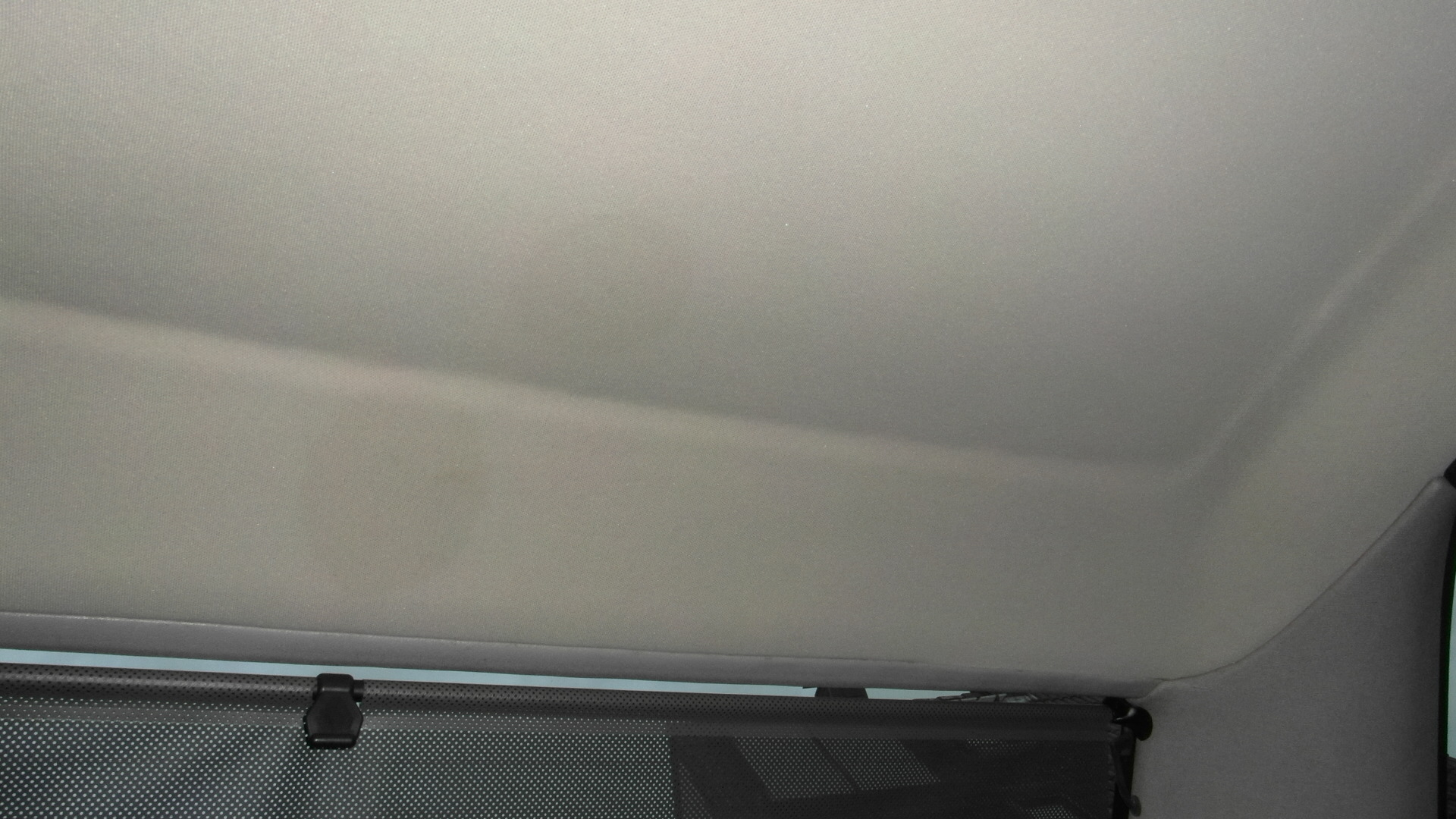

Bei mir zieht sich die Geschichte schon 3 Jahre. Es hatte mit Howdo-Recherche und dem Ausbau zur Übung bei einem schrottigen VFL (Vinyl) angefangen. Vor zwei Jahren hatte ich dann den originalen ausgebaut und gereinigt. Seit diesem Jahr ist der originale Himmel endlich neu bezogen, aber noch nicht eingebaut da das Dach wegen Unterrostung der Reling erst neu lackiert und Beulen gedrückt werden musste. Vermutlich komme ich erst im Frühjahr 2020 zum Einbau...

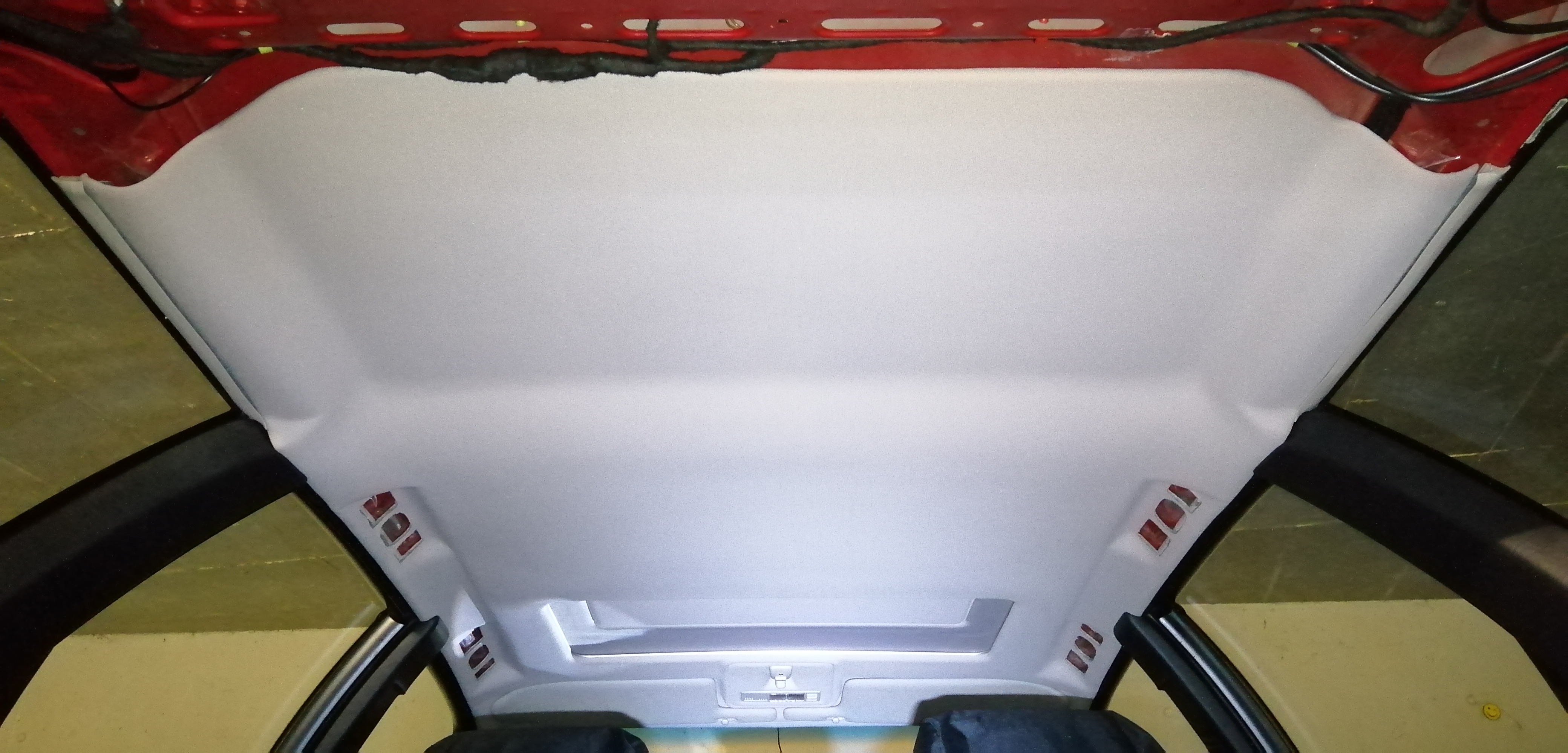

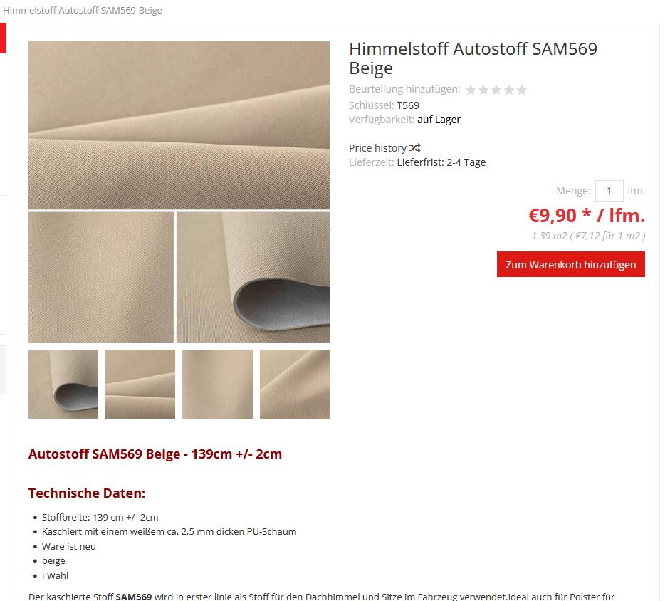

aus "Himmel neu beziehen 220V":
Hi ,
meiner hat jetzt Mercedes-Stoff drin http://forum.group44.de/download/file.p ... &mode=view
Trotz vieler Eigenleistungen (Ausbau, Pappe und Dachblech grdl. entkleistern, Adapter-Wellpappenschicht mit Jute kaschieren, Schnitt mit anfertigen, genähten Himmel auf das Trägermaterial mit aplizieren und schließlich der Einbau) lag der Preis bei 350,- ... 380,- €.
P.S.: Ich hatte mir damals eine Art Ziehklinge aus Edelstahlblech mit verschiedenen Radien geschliffen und den daran entstandenen Grat dran gelassen, um die Kleberreste
abzukratzen - nur mit Verdünner hätte ich es sicher nicht überlebt

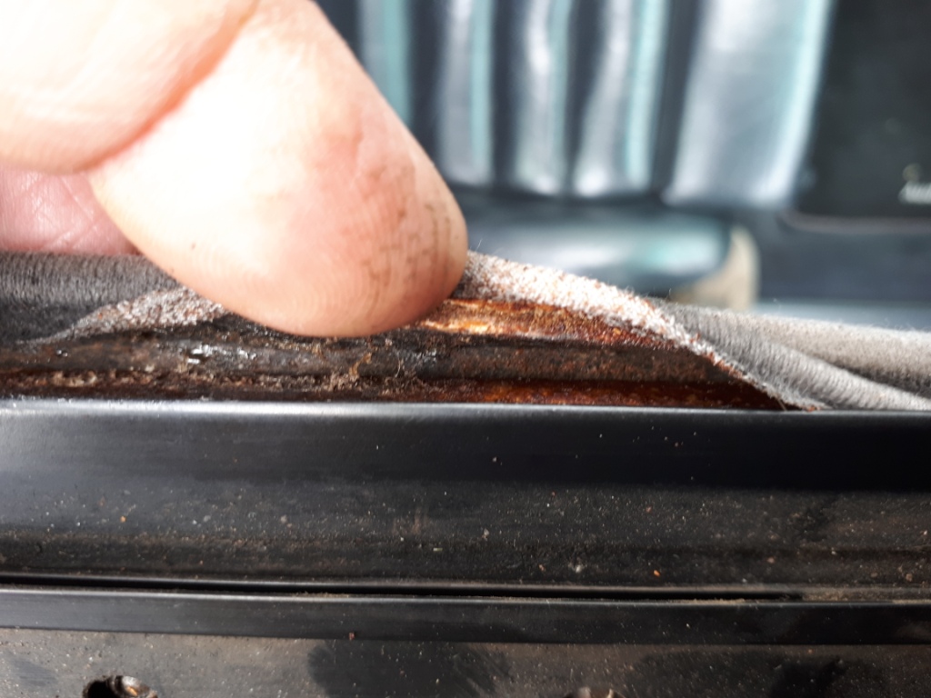

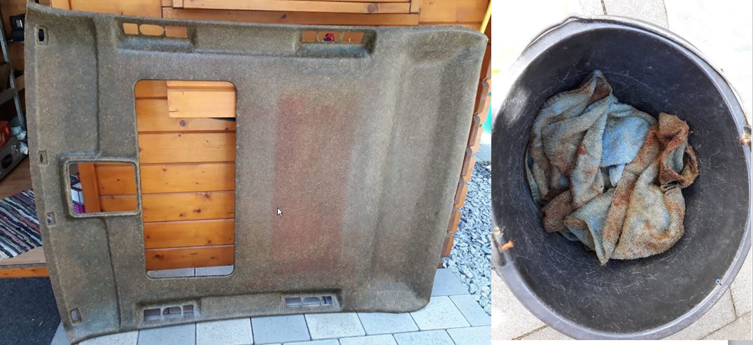

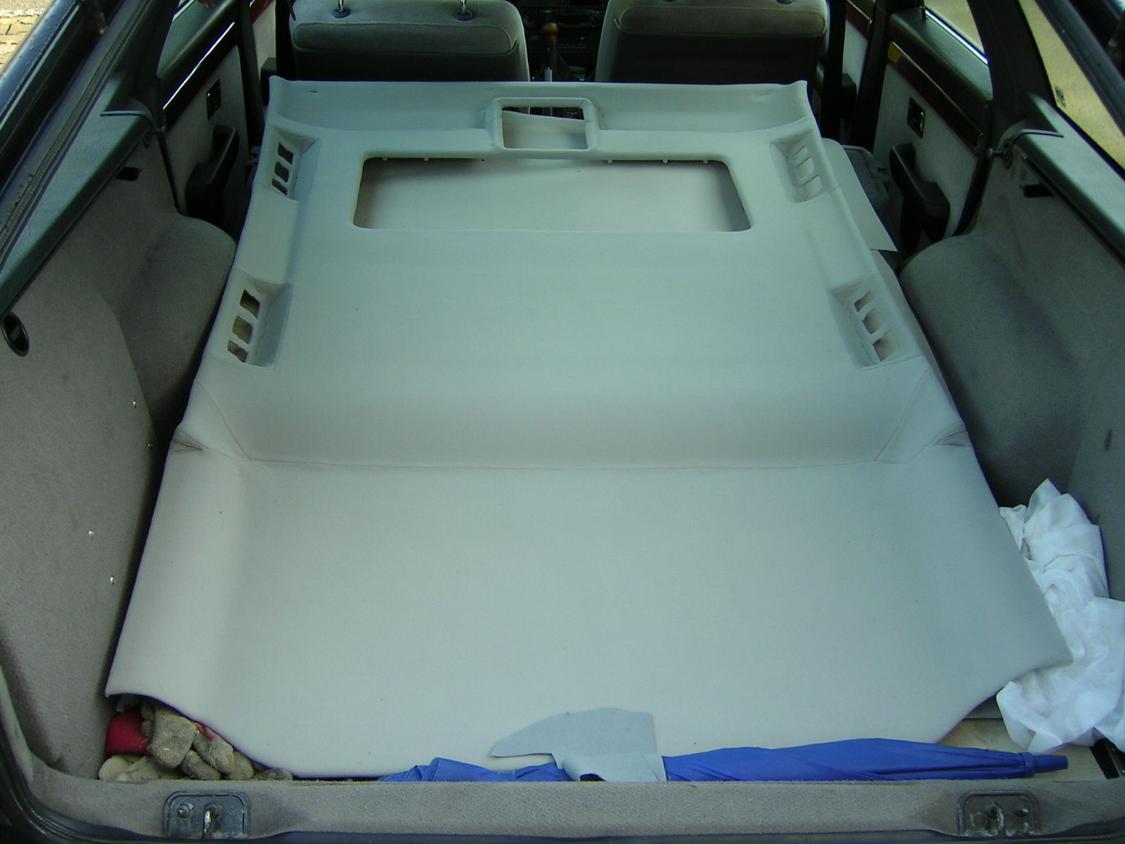

Ich habe meinen am Wochenende ausgebaut und bin gerade an der Säuberung. Hab da ne Plastikspachtel und Silikonentferner genommen. Ich mach das so in 30 Minuten Schichten, da man sonst irgendwann an den Dämpfen stirbt
Ich habe jetzt an den Bereichen der hinteren Griffe einen leichten anbruch des Kartons festgestellt, was aber vermutlich später von den Griffen wieder ordentlich fixiert wird wenn man die anschraubt. Ansonsten hab ich mir bei ebaj 3x1,70 Stoff bestellt, welcher in Summe 3mm stark ist. Bin mal gespannt, wie ich das alles so hinbekomme. Kleber und Stoff haben zusammen knapp 50 Euro gekostet, dazu kommen noch neue Halter für die Sonnenblende. Die haben den Ausbau aufgrund des ausgehärteten Plastiks nicht überlebt. Wenn nichts weiter dazu kommt, bleibt es bei den Kosten. Bislang siehts gut aus

Markus 220V hat geschrieben:Ich habe meinen am Wochenende ausgebaut und bin gerade an der Säuberung. Hab da ne Plastikspachtel und Silikonentferner genommen. Ich mach das so in 30 Minuten Schichten, da man sonst irgendwann an den Dämpfen stirbt![]()
Ziemlich genauso wie du ha ich das auch gemacht! Hatte mir nur damals die doppelte Menge Stoff bestellt, falls was schief geht. Und so war es auch
Deswegen bei Fahrzeugen mit Schiebdach immer hinten anfangen den Stoff auf zu kleben!
Ansonsten muss ich sagen hat das fast schon spaß gemacht...
Gruß Jan

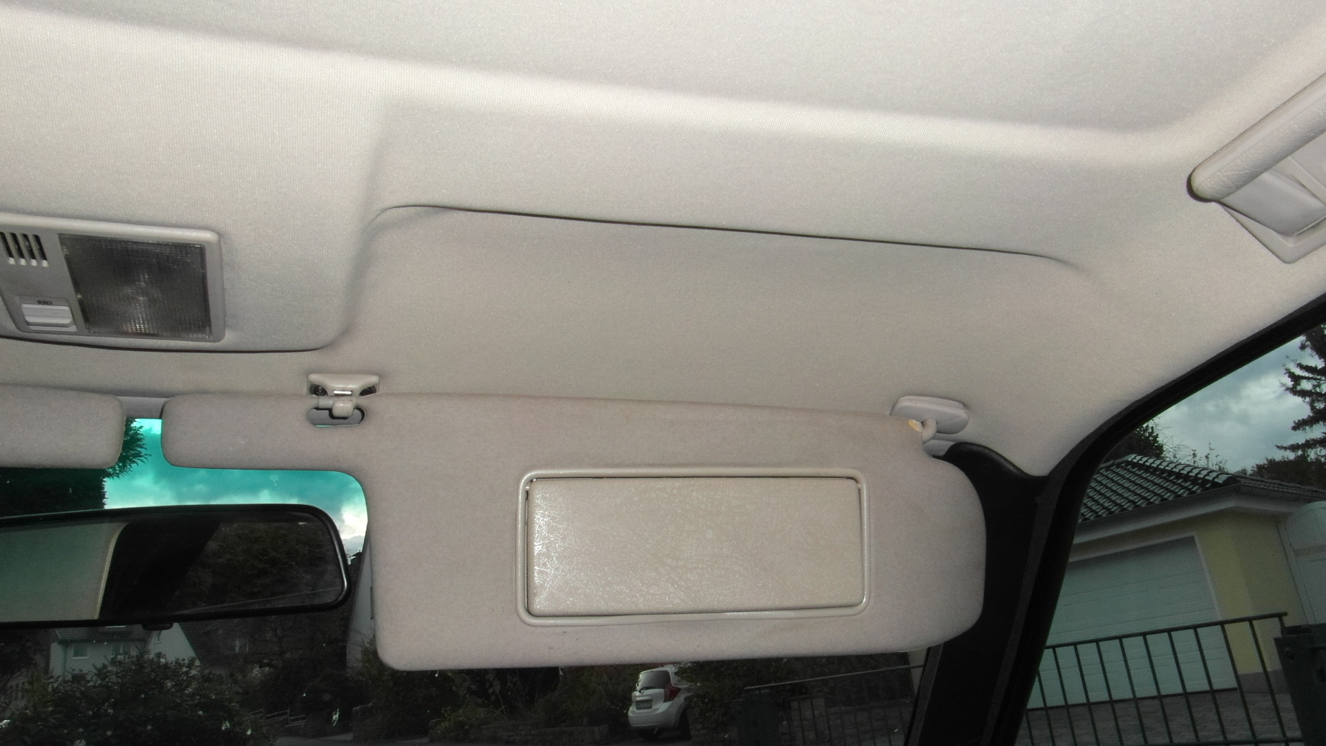

Habt ihr das Dach von Innen auch gereinigt oder habt ihr die dran klebende Pappe einfach drin gelassen? Hab mal versucht ein "Feld" sauber zu bekommen. Nach 45 Minuten hab ich aufgegeben. Das hält alles so bombengut da drin.
Und was habt ihr mit den Sonnenblenden gemacht? Hat die jemand auch selbst neu bezogen? Da hab ich mich bislang noch nicht ran getraut.
Re: Dachhimmel Instandsetzung - Empfehlungen gesucht
Also ich hab die Pappreste drin gelassen, hat beim einkleben auch so gut funktioniert.
An die Sonnenblenden habe ich mich nicht getraut. Aber der neue Himmelstoff ist zum Glück ziemlich ähnlich, also es besteht kein großer Farbunterschied zu den Sonnenblenden.
Mich stört es so nicht.
Gruß Jan

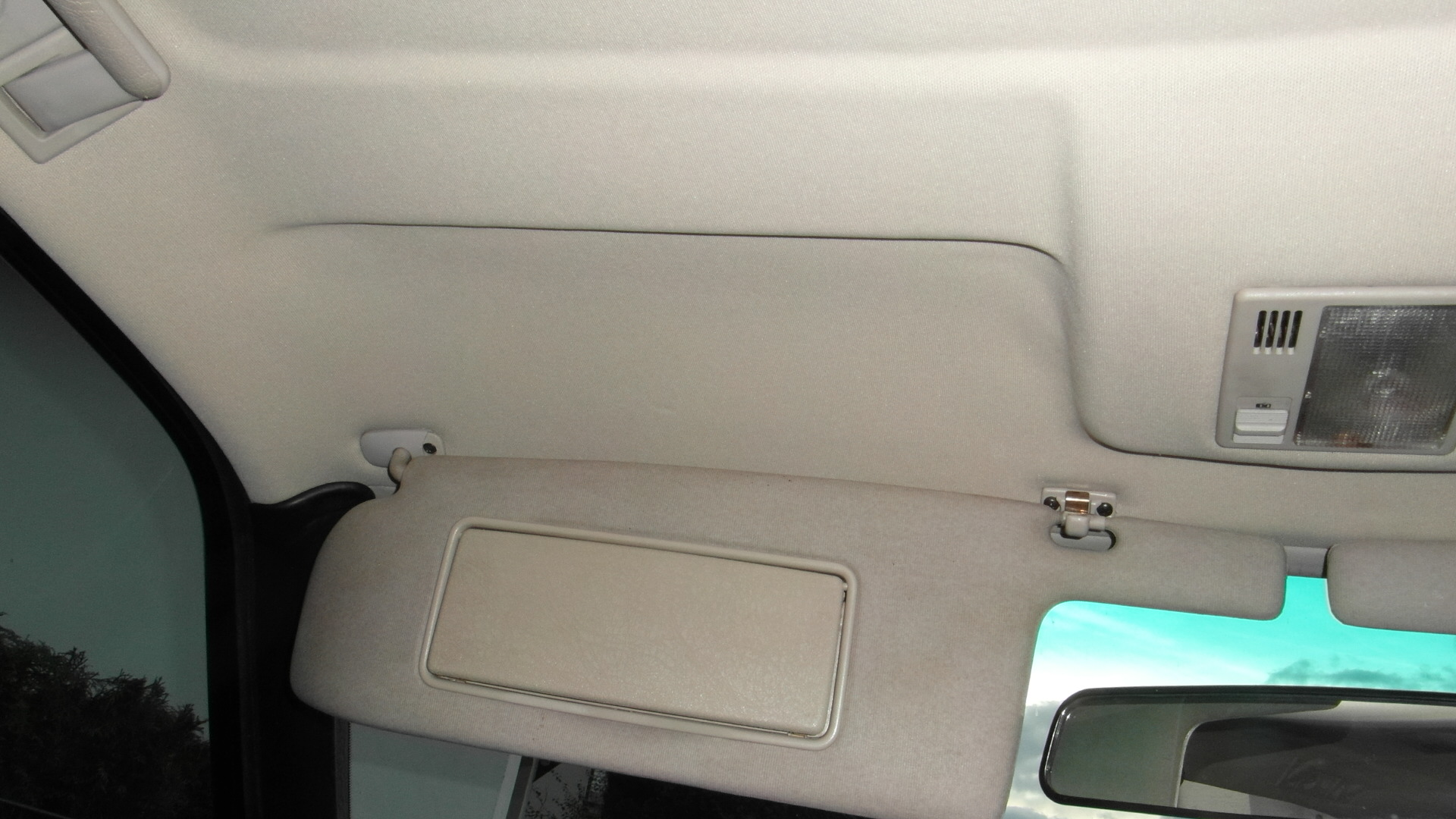

Ging jetzt doch schneller als erwartet.Helldriver hat geschrieben:Na herzlichen Glückwunsch!Karl S. hat geschrieben:Servus Leute,
Karl![]()

Wahnsinn - herzlichen Glückwunsch, das sieht super perfekt aus. BeneidenswertHelldriver hat geschrieben:
... schneller als erwartet ....
Grüße Manni und noch ein frohes neues Jahr 2020

Ist Dein Dachhimmel gleich groß geblieben? Meiner wurde gefühlt 0,5 cm kleiner (oder hatte auch schon vorher nicht gepasst). Sowas sieht man dann immer erst nachher.
Audi 200 20v
Das Gefühl, daß der Himmel schrumpft habe ich aber jetzt schon im Original eingebauten Zustand. Speziell an den Seiten rechts und links an den Heckscheiben (Audi C4 Avant), scheinen dem Himmel 5 mm zu fehlen - warum auch immer.Fred hat geschrieben:Ist Dein Dachhimmel gleich groß geblieben? Meiner wurde gefühlt 0,5 cm kleiner (oder hatte auch schon vorher nicht gepasst). Sowas sieht man dann immer erst nachher.
Hat jemand Erfahrungen damit?
Netten Gruß - Manni
Bei mir irgendwie vorne (oder hinten), muss mir mal einen originalen länger anschauen...
Audi 200 20v
Könnt Ihr das genauer beschreiben? Ich glaube es gibt einfach unterschiedlich lange Dachhimmel mit unterschiedlichen Einbau-Prozeduren im Werk. Ich hätte den Stoff am Formteil im Bereich des A-Säulen-Übergangs nicht umschlagen und verkleben lassen lassen dürfen sondern einen ca. 4 cm langen Überstand des Stoffes unter der A-Säulen-Verkleidung direkt aufs Blech kleben müssen. So war es Original. Das hatte ich aber beim Ausbau übersehen.
- level44
- Beiträge: 8500
so in etwa...

N'Abend,
möchte mich frecherweise mal dranhängen:
Da es ja weniger eine Frage ist, ob, sondern wann mir der Himmel auf den Kopf fällt, möchte ich gern wissen, ob schon jemand eine gute Idee hatte, wie sich das Ding konservieren lässt, bevor es runterkommt. Bemerke unter den Sonnenblenden schon partielle Ablösungen und würde gern gegensteuern.
Nasenfisch
Nasenfisch
(mein Westcousin)
(mein Westcousin)
- scotty10
- Beiträge: 1591
Nabend,
(als Notlösung)
In anbetracht der Tatsache das der - sich auflösende Schaumstoff-Unterbau - für die Ablösung des Stoffes verantwortlich ist,
sehe ich keine Möglichkeit diesen schleichenden "(Zer)-Verfall" zu stoppen.
Ausser durch Komplett-Sanierung.
Tacker raus und "Feuer frei".Nasenfisch"...weniger eine Frage ist, ob, sondern wann mir der Himmel auf den Kopf fällt,...
(als Notlösung)

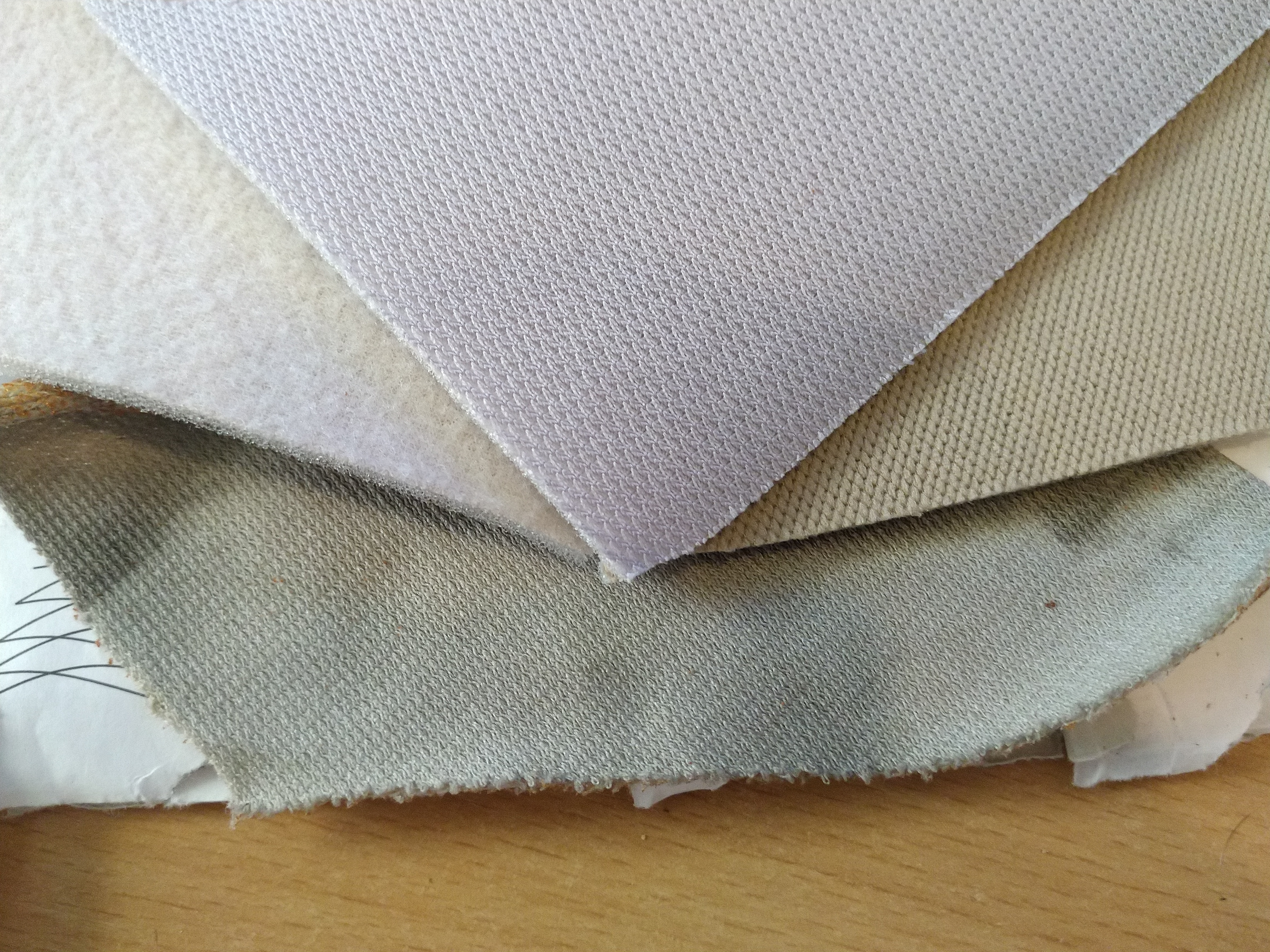

Nachdem der Winter ja nun vorbei ist, habe ich am Wochenende mal den Stoff drauf geklebt. Der Himmel ist so einigermaßen ok geworden. Zwar nicht 100% zufrieden und weiß noch nicht, ob ich das so lasse oder nicht aber für den ersten Versuch gar nicht so schlecht. Das Schiebedach sieht jedoch katastrophal aus. Richtig mit Dellen usw. obwohl der Untergrund eigentlich relativ sauber war. Man sieht auch deutlich die Aussparung im unteren Breich durch den Stoff durchscheinen. Jetzt frage ich mich, ob das am Stoff liegt und die 3mm Schaum evtl. zu wenig waren oder ob ich irgendwas hätte besser machen können. Hat jemand eine Idee?
Markus,
dann sag doch mal bitte, mit welchem Kleber Du gearbeitet hast. Wurde der Kleber mit der Pistole aufgesprüht?
Wie willst Du die Ränder sauber verkleben?
Für einen ersten Versuch, sieht es gut aus. Das Schiebdach ist ja schnell nochmal überarbeitet.
Netten Gruß
Manni
Netten Gruß
Manni
