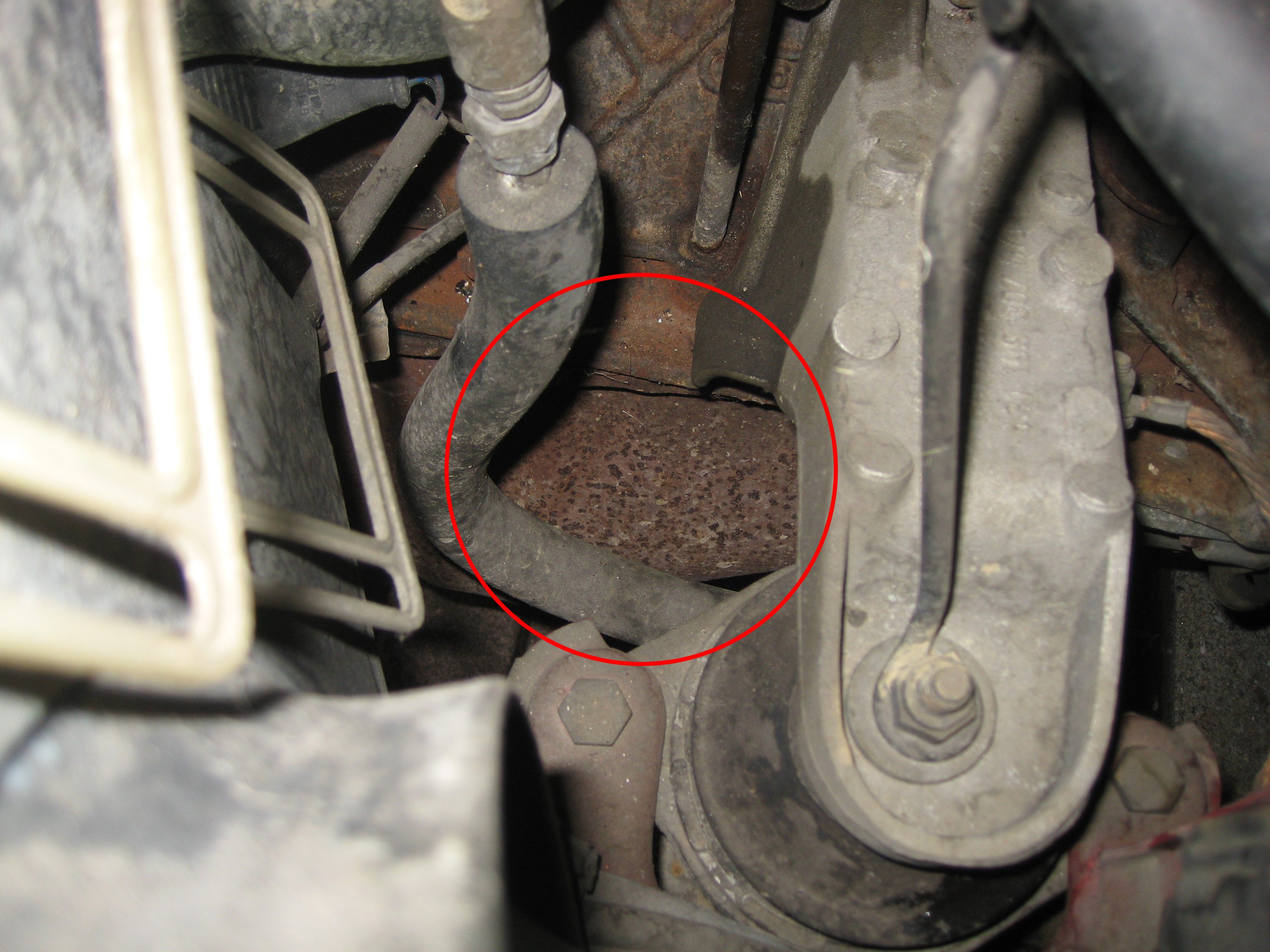

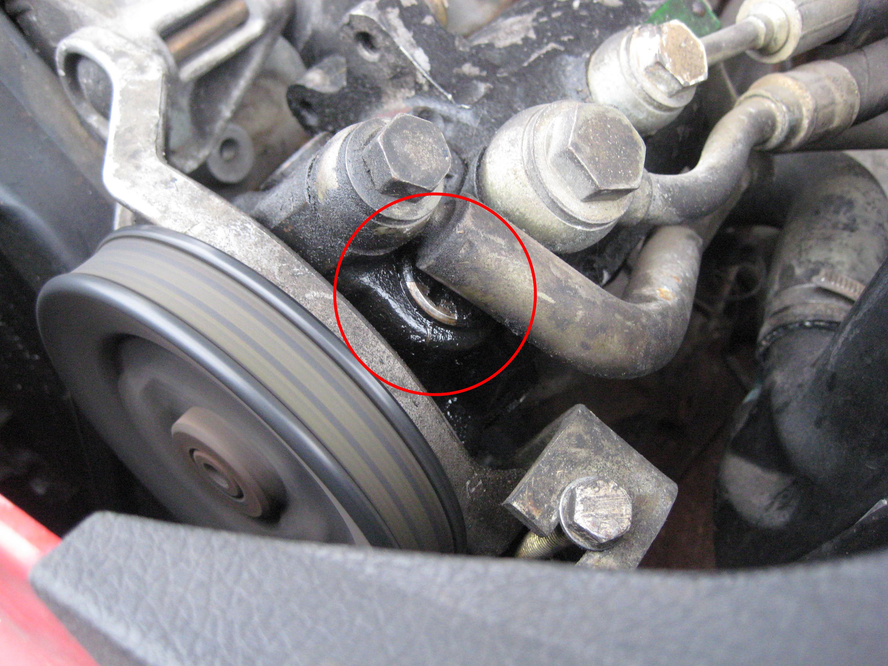

@MarkyMarc: Danke für das Angebot der Beratung, doch das Objekt der Begierde steht Nähe Freiburg/Offenburg. Probefahrt und Kaufvertrag sind bereits für nächsten Samstag angesetzt. Den Wagen habe ich bereits einmal kurzentschlossen in Augenschein genommen. Ich konnte nur keine Probefahrt machen, da der Audi abgemeldet war und ich so kurzfristig keine KZK besorgen konnte.

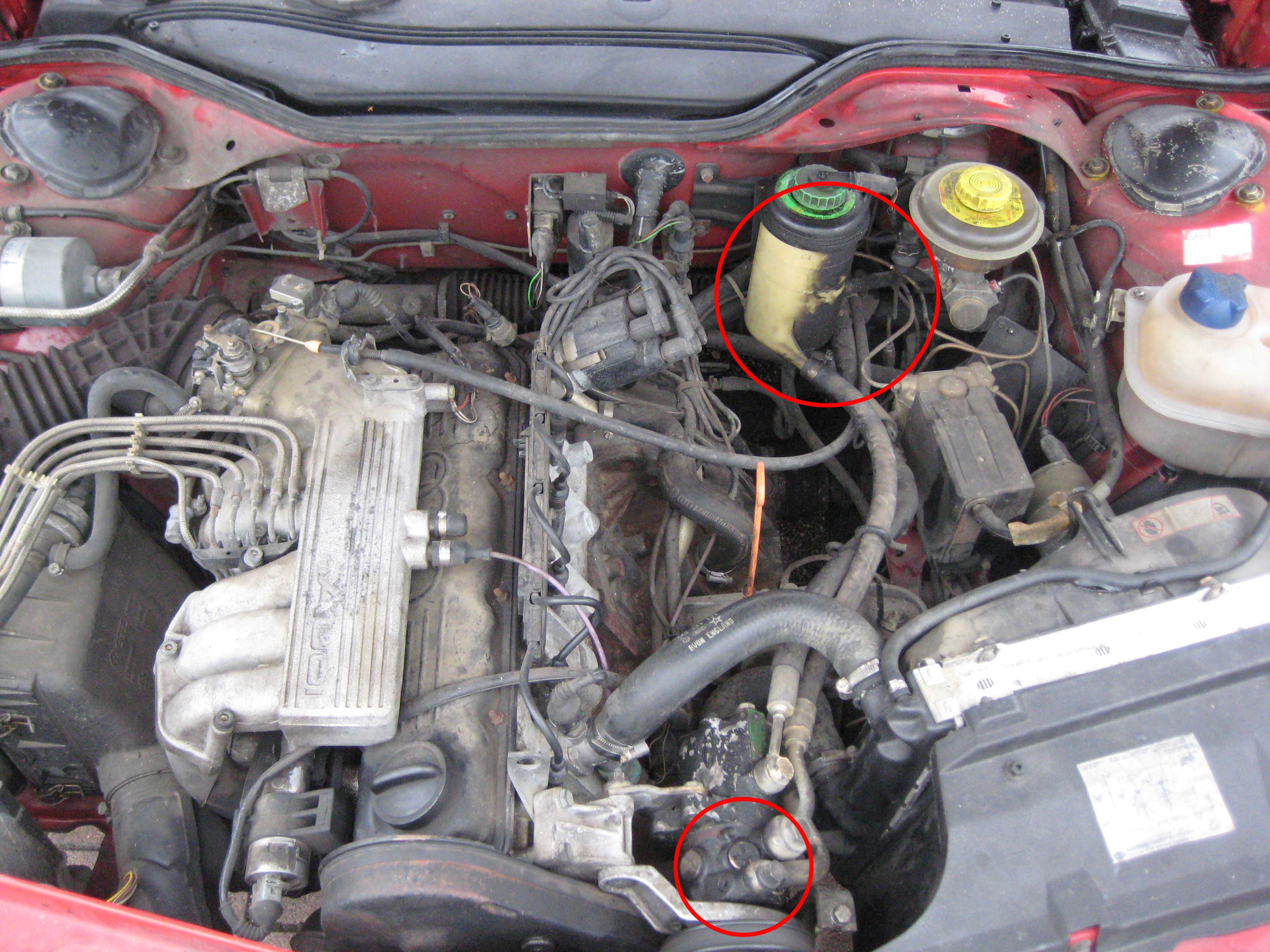

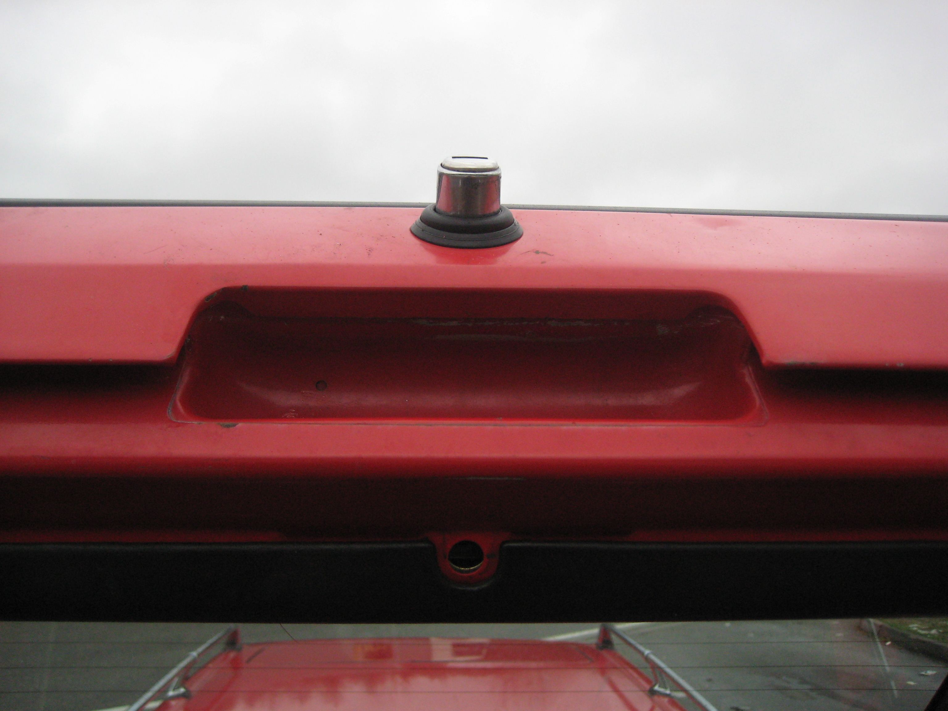

Bestandsaufnahme: Die Prüfung ergab sonst keinerlei Rost, weder Heckklappe, Scheibenrahmen oder Relingaufnahmen.

Das scheint ein ehrliches und gutes Auto zu sein. Leider macht es auf den Fotos einen etwas schmuddeligen Eindruck. Die genannten/gezeigten Mängel sind kein Problem. Aber die Probefahrt wird sicher noch mehr zutage fördern. Überprüfe unbedingt die Funktion des Druckspeichers (nach 10x Bremspedalpumpen hintereinander im Leerlauf darf das Pedal nicht verhärten und/oder keine Warnung im Kombi kommen)! Die Kupplung sollte noch so fit sein, dass du den Motor im 3.Gang abwürgen kannst. Die Handbremse muss gleichmäßig anziehen und vorallem wieder vollständig lösen! Niveauregulierung hat er ja zum Glück nicht - die macht sowieso nur Ärger!
Und nochmal bezüglich Allrad: da solltest du vorallem auf Geräusche achten. Ein quattro gibt normalerweise gar keine von sich. Und bis auf das Verspannen beim Abbiegen oder enger Kreisfahrt ist das System vollkommen unauffällig. Manchmal kann es sein, dass die HA-Sperre verklemmt. Aber das ist eher selten und liegt meist an der pneumatischen Betätigung, welche undicht werden kann.

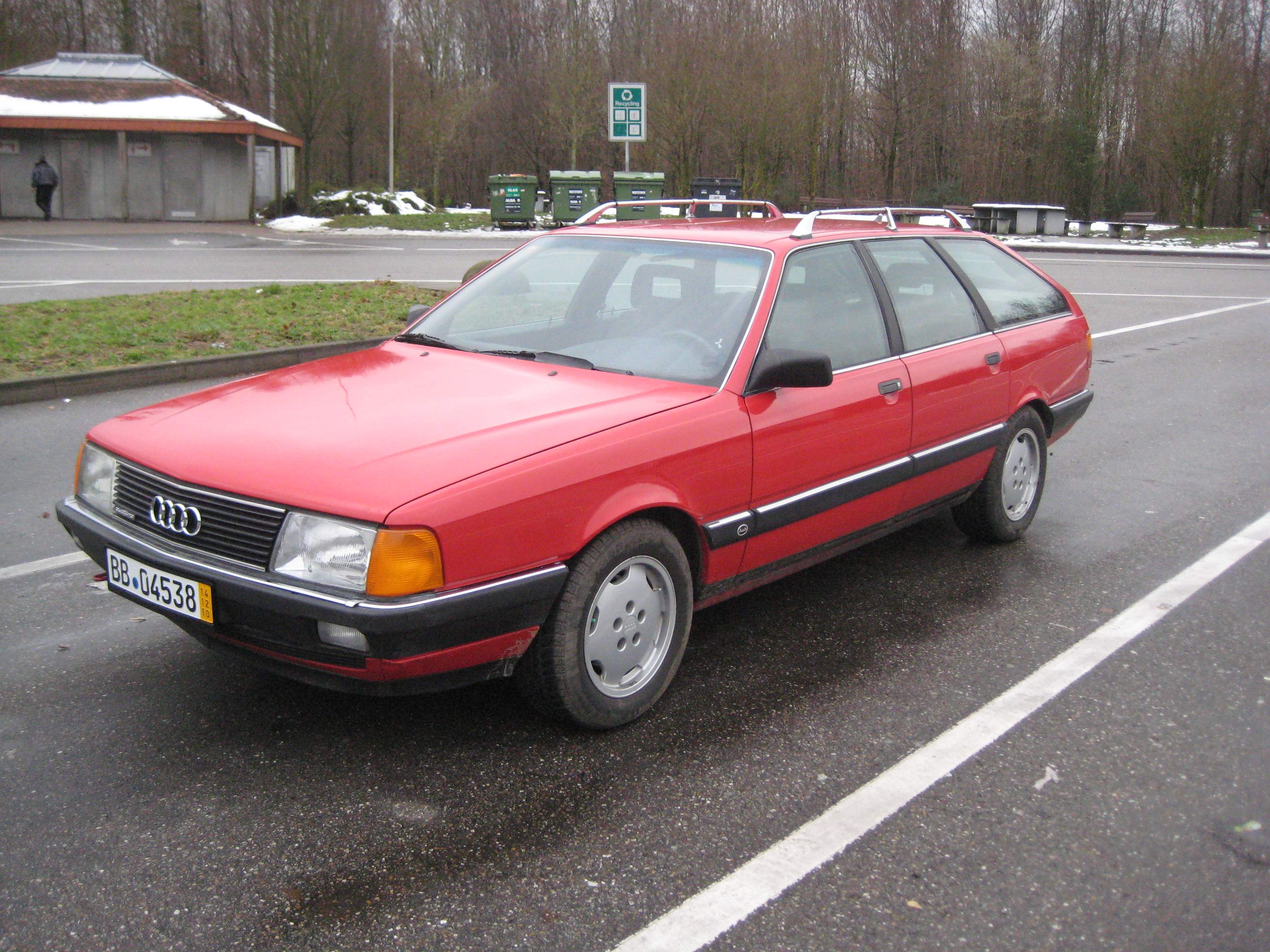

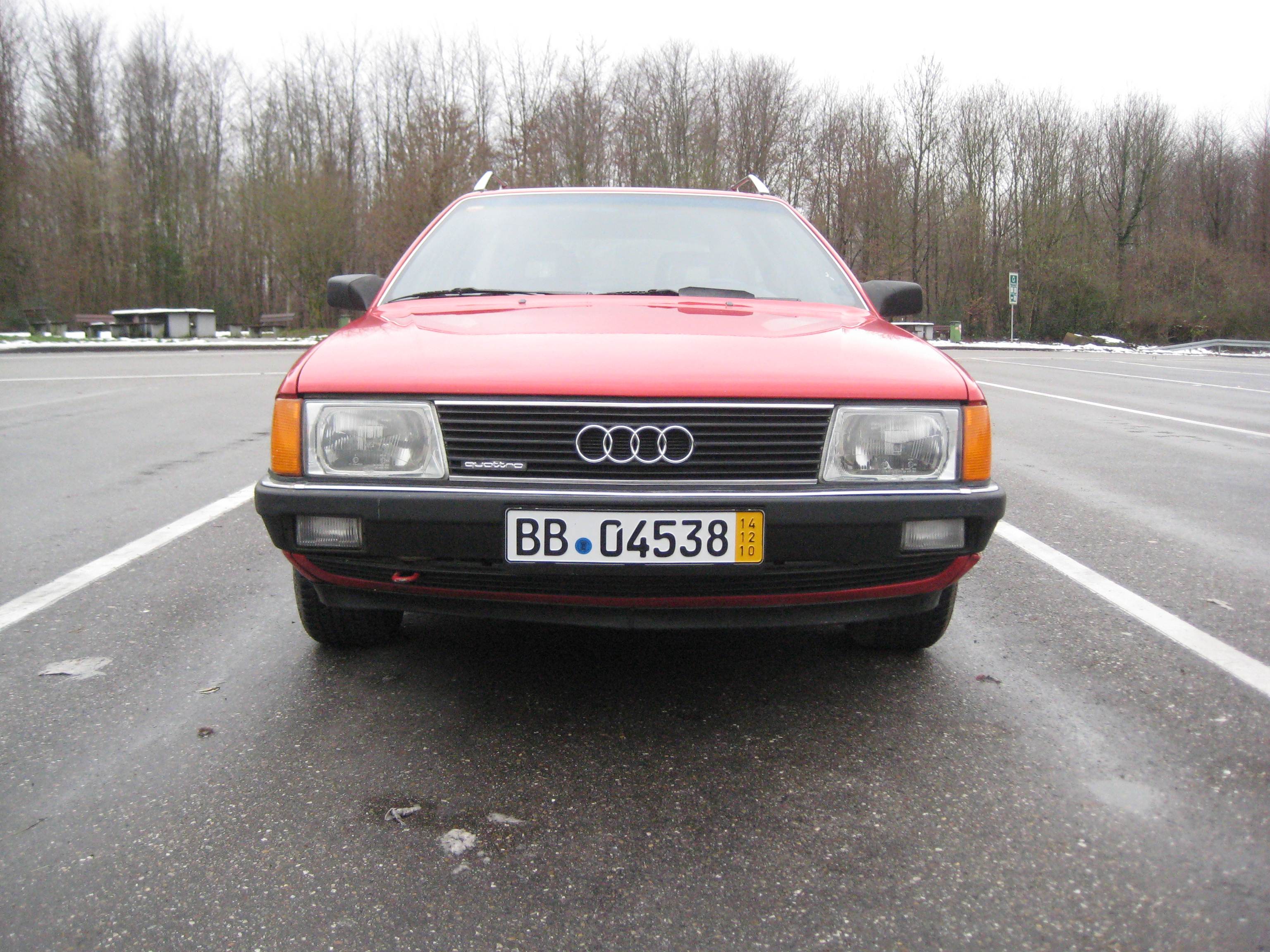

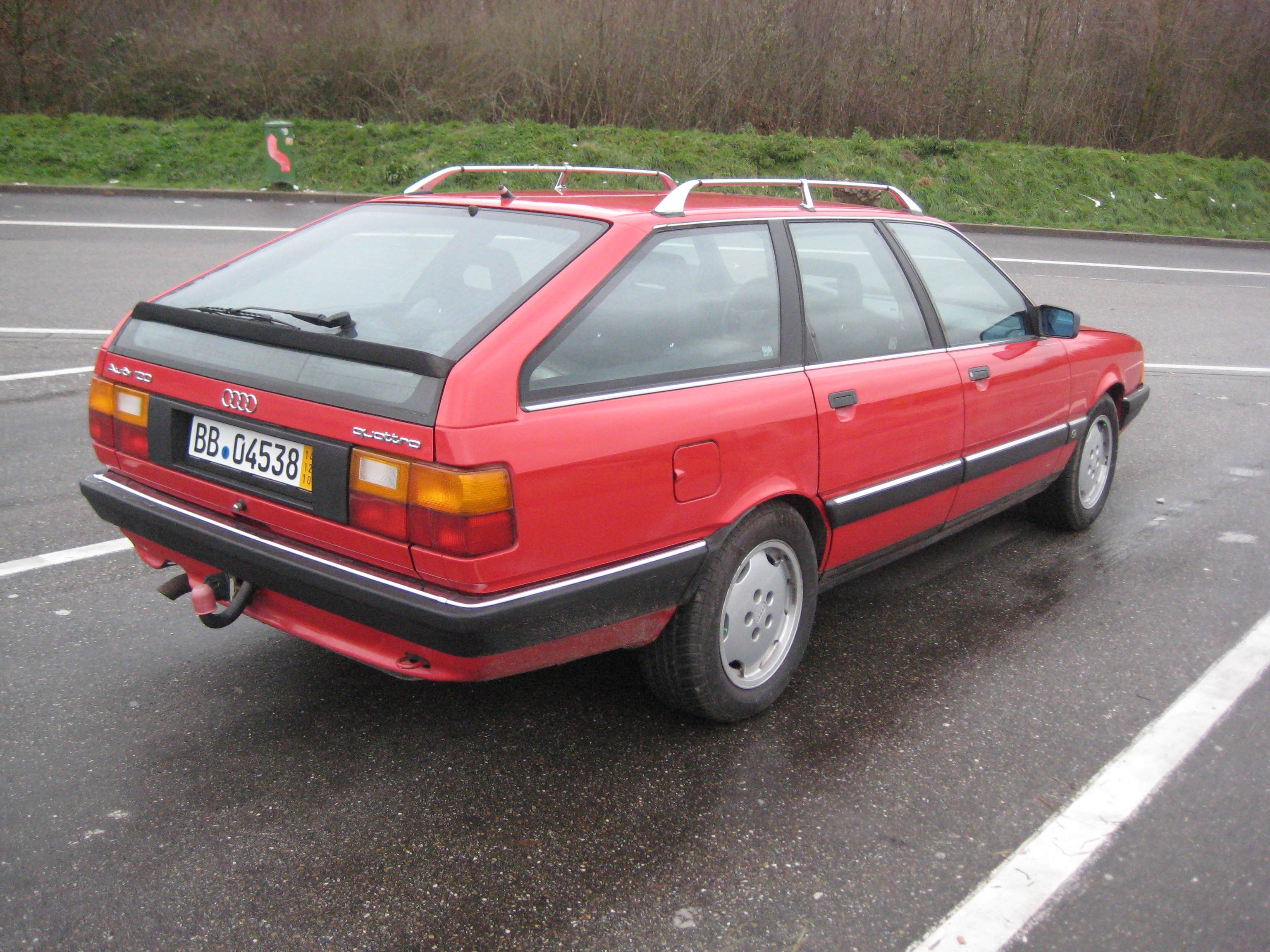

So, der quattro ist gekauft und bereits in sein Winterquartier überführt.
Wird wohl der letzte Schnee gewesen sein den der Wagen unter die Räder nehmen durfte!

Braucht etwas Liebe aber ansonsten echt schick. Glückwunsch zu dem schönen Sport.
MFG Stefan
MFG Stefan
Re: ein Hallo an Alle und 1. Frage wegen Probefahrt
Den Fotos nach zu urteilen steht der super da, mein Glückwunsch zum Kauf
Auch wenn Quattro ohne Schnee keine artgerechte Haltung darstellt, der NF Sport Avant ist selten genug, da geht das schon ok
Erstmal schön aufbereiten und dann fahren. Die Macken werden sich von ganz alleine melden, und dann heißt's Nerven behalten. Den angescheuerten Fahrersitz kannst Du noch durch aufpolstern retten, da hatte OlliW. mal eine gute Anleitung irgendwo. Schau Dir unbedingt die potenziellen Roststellen an (Heckabschlußblech, Heckklappe, Tank, Radkasten hinten rechts), die Stellen möglichst regelmäßig mit FluidFilm o.ä. behandeln, vor allem (!) wenn die noch rostfrei sein sollten. Was ich aber kaum glauben würde...

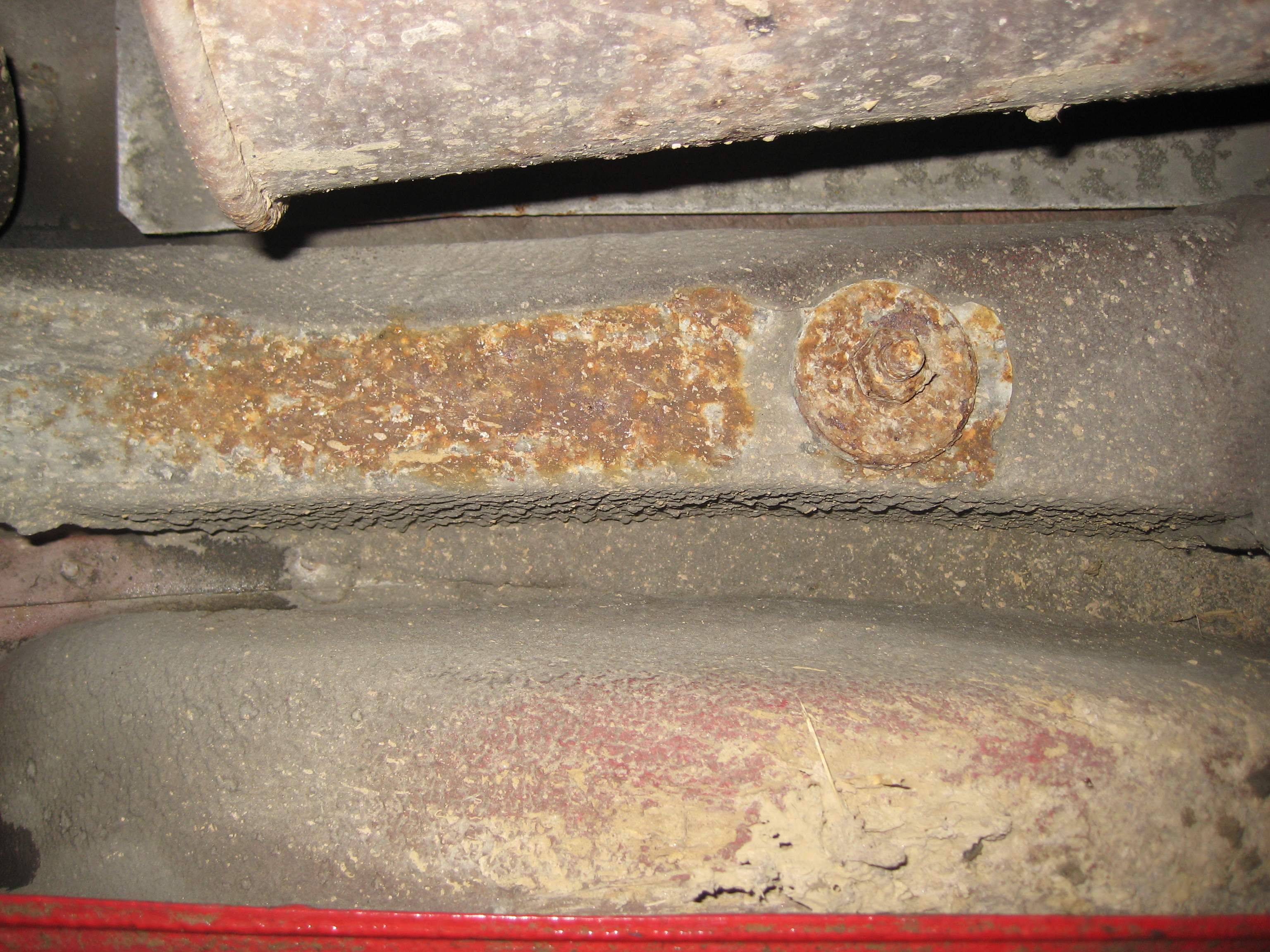

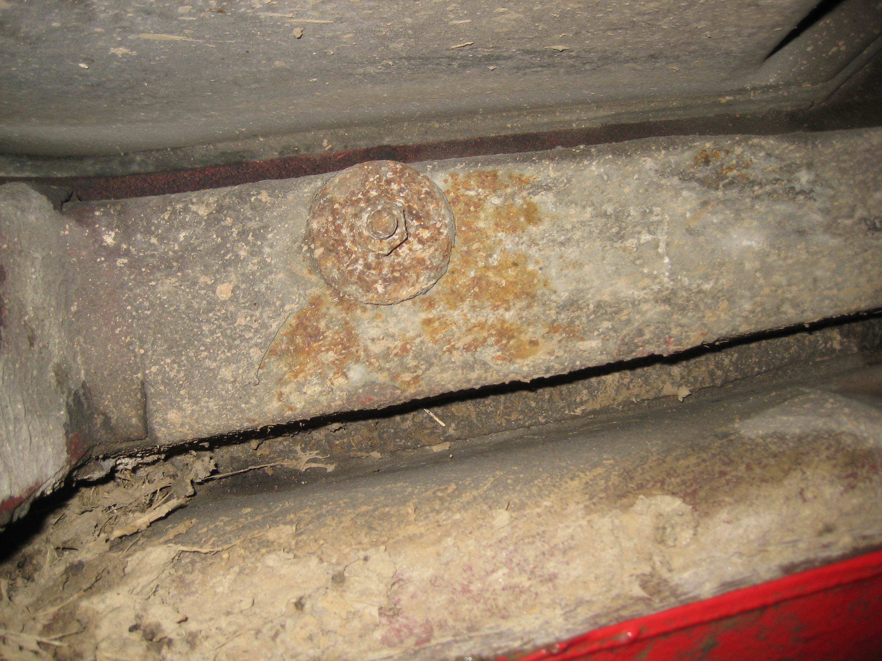

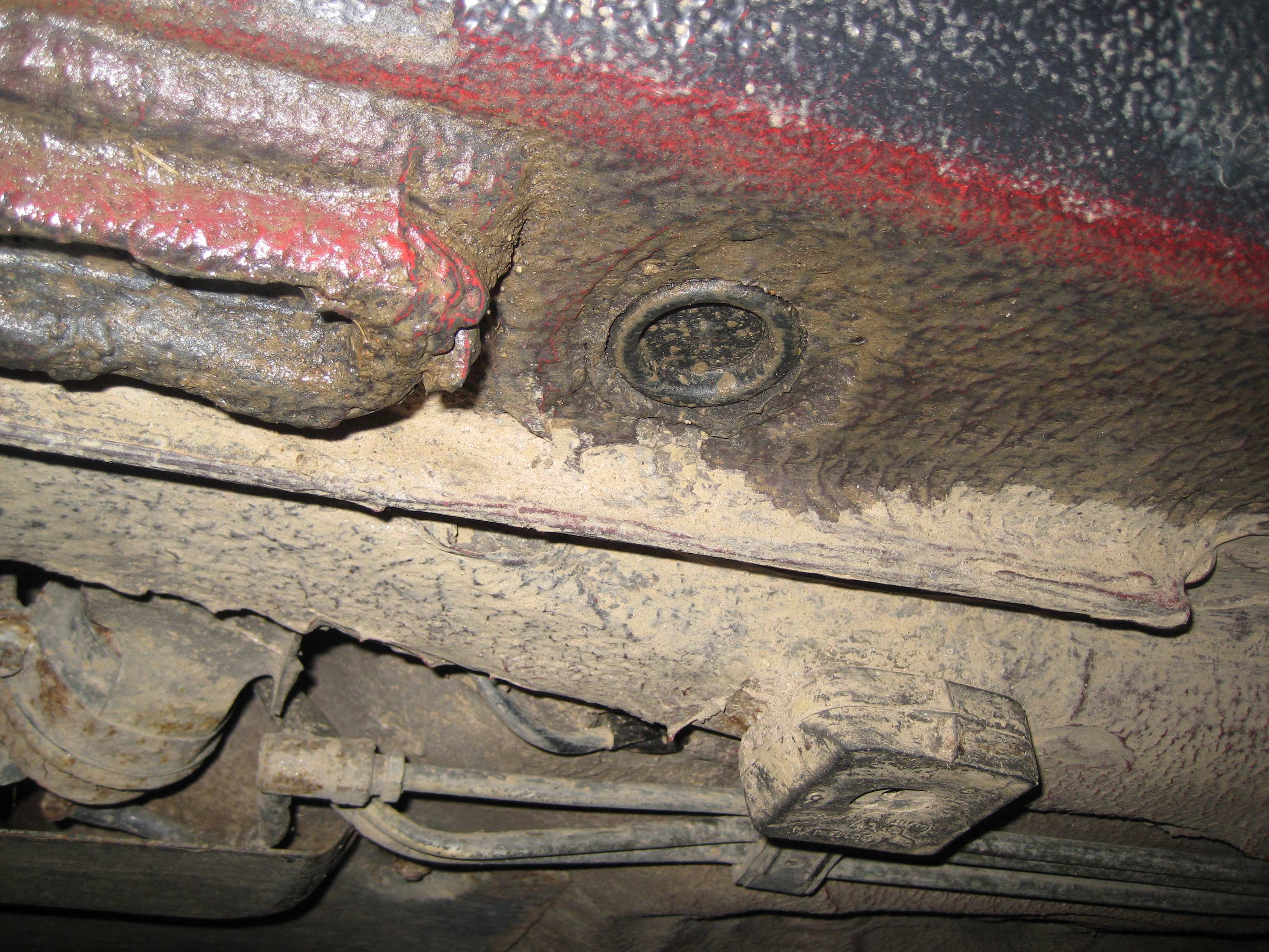

Die einzige Stelle wo ich Rost finden konnte ist im Spritzbereich der Hinterräder an den Längsträgern.
Der Wagen hat übrigens erst 70.000 km auf der Uhr.

Roter Avant MIT Reling - sehr sehr schön!

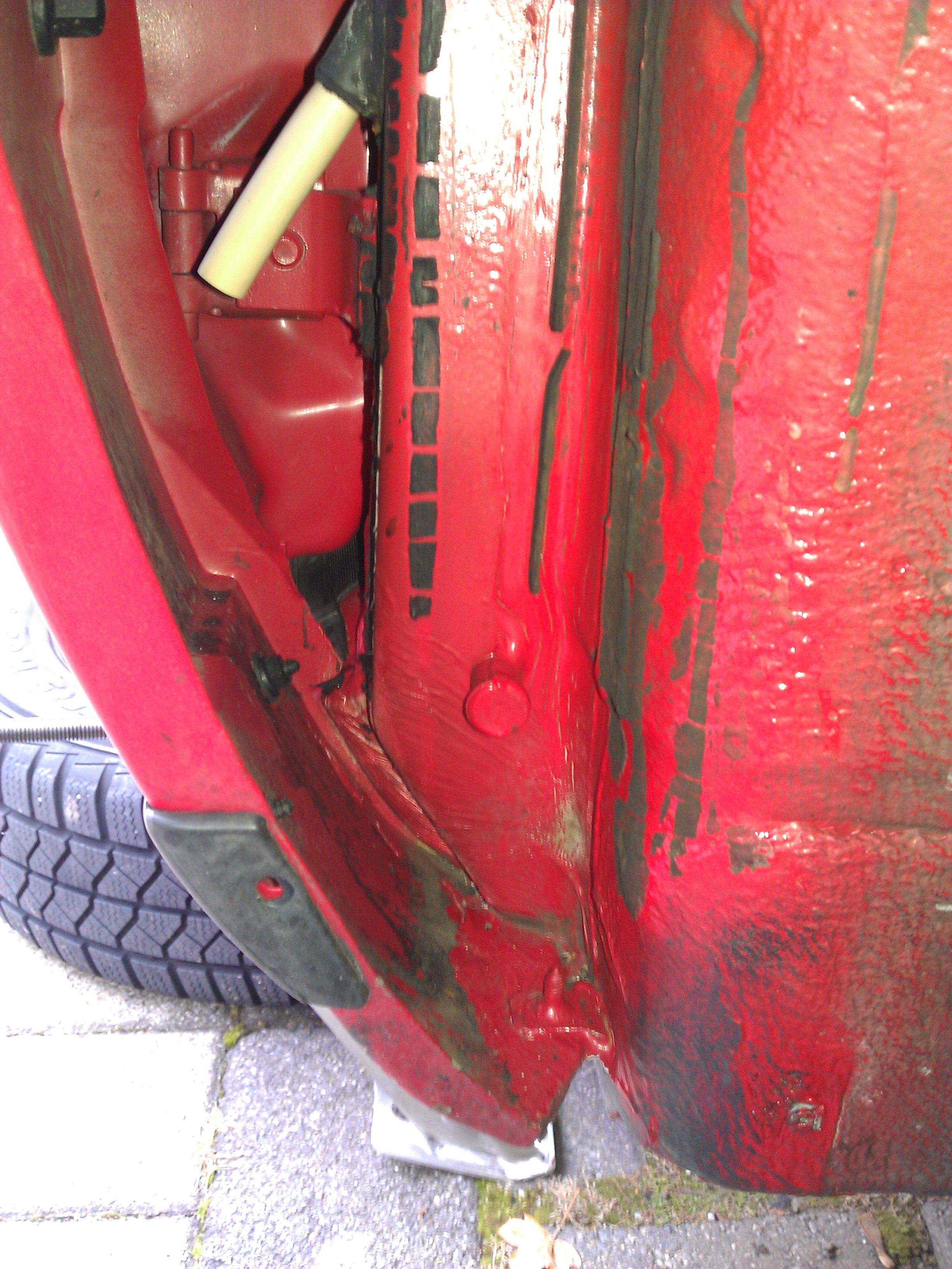

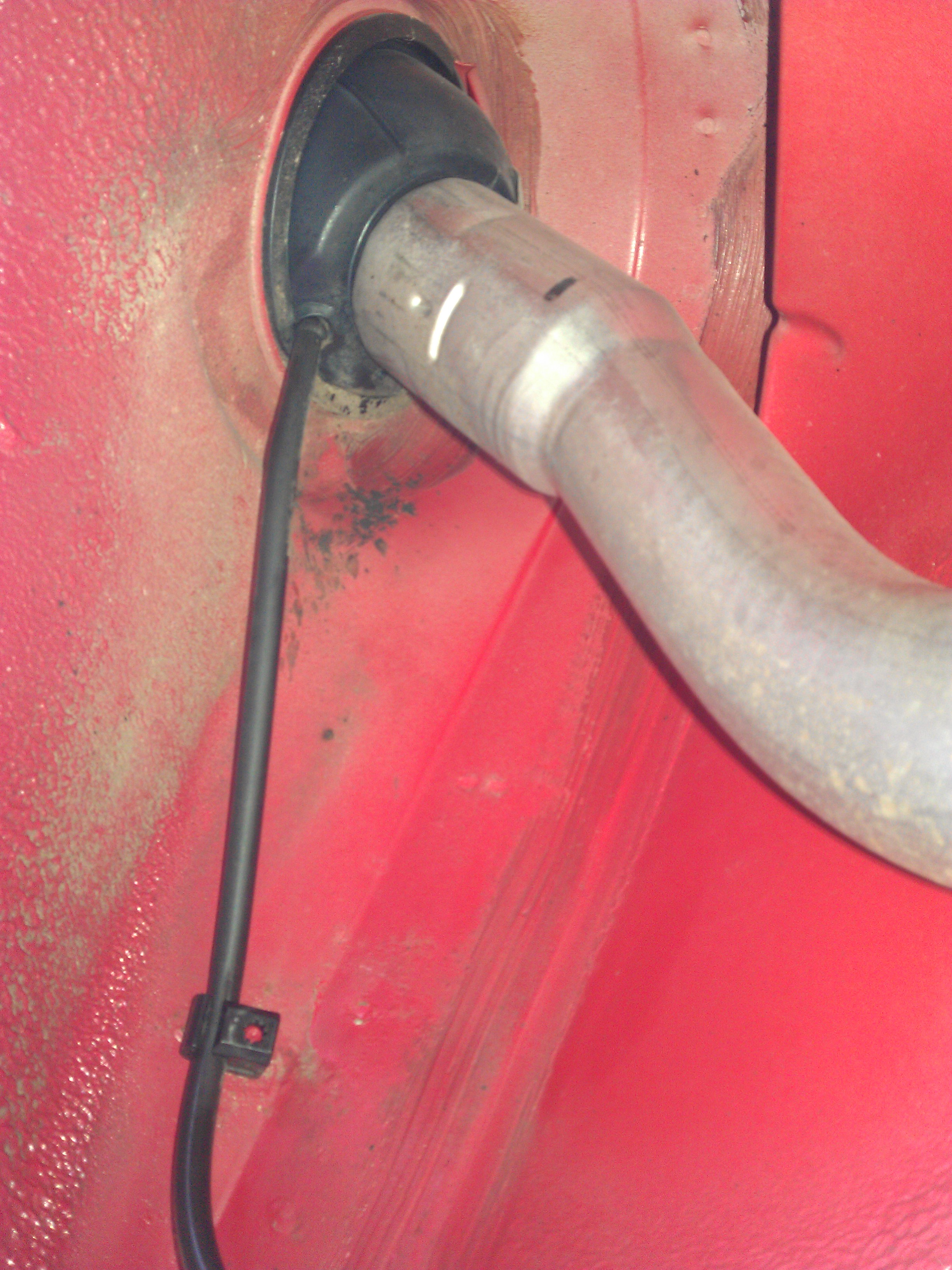

Schön, dann hat sich daraus ja doch ne Gewisse Autohistorie entwickelt.
- Sagmal wie sieht denn bei deinem DAs Blech rund um den Tankstutzen von inne her aus ?
Weiß nicht ob du hinten am Tankstutzen im Radkasten eine Kunststoffeinlage drin hast.
Ist mir nur grade bei deinen Roststellen oben aufgefallen.
Meiner hatte nämlich "keine" Roststellen" (Fahrwerksteile, das übliche),
aber am Tankdeckel (Blechnase Innenblech) hab ich zum Glück rechtzeitig nachgeschaut und das Blech daher früh genug entrosten + Konservieren können.
Test ist neben Auto hinknien, und mit der Hand über das Tankrohr fassen und da mal etwas mitm Finger popeln. Wenn dann schmodder und rostiges Blech kommt schnell danach schauen.
Seither halte ich da beim Cleanpark regelmäßig ne Weile die Lanze mitm kalten Sprühglanz rein, bis sauberes Wasser kommt.
Wo siehst du Rost? Glaube am Blech ist er rosrfrei.
- jürgen_sh44
- Beiträge: 8830
- Registriert: 05.11.2004, 23:01
- Wohnort: Nähe LB / Ba.Wü. Süddeutschland
Ne ich meinte nur weil du oben vom Rost geschrieben hast,
nicht dass "ich" auf deinen Bildern am Tankstutzen was gesehen habe.
..Höchstens etwas Moos
Der Tankstutzen sieht ja Super aus,
Bei mir war die kleine nach innen gebogene Blechnase obendrauf abgerostet, habe ich dann vollends entfernt, entrostet, grundiert lackiert und alles dick gewachst.
Da wurde bei meinem wohl nicht geputzt bis Fabian mich mal drauf aufmerksam gemacht hatte.
