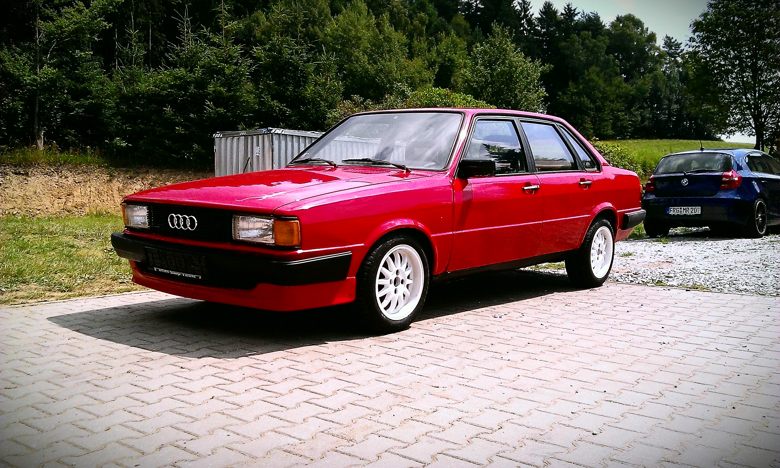

Hallo danke für die teile nummern werde beim audihändler nochmal nachfragen. Der Motor kommt in einen 84ger Audi 80 typ81 vfl Quattro rein. Gruß Markus

...im Prinzip der gleiche Umbau, wie bei mir.
Kannst ruhig mal ein paar Bilder des Wagens zeigen.
