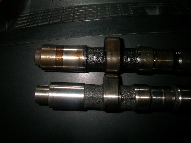

Hier ein Foto von Nockenwellenradbefestigungen im Vergleich...

Edgar hat geschrieben:Hier ein Foto von Nockenwellenradbefestigungen im Vergleich...
Ed
Kann man ein NG1 Nockenwellenrad also nicht auf der NG2 Nockenwelle befestigen?
Kann ich z.B. in einem NG1 eine NG2 NW mit dazugehörigem NG2 Nockenwellenrad verbauen? ( Sodass es auch einwandfrei läuft?)
Oder im NG2 eine NG1 Nockenwelle mit dazugehörigem NG1 Nockenwellenrad?
Beiträge: 2358
Wohnort: Würzburg
Re: Nockenwelle NG/NF 272°/276°? ...
Beitrag von Joe 10v »
Servo
soweit ich weiß nur ohne Thermospannrolle , bei NF/NG2 AAR mit Thermospannrolle nicht , haben auch eine andere Umlenkrolle , anderen Zahnriemen
und Zähnezahl , aber bitte selbst Nachschauen ( Onkel Eddy )

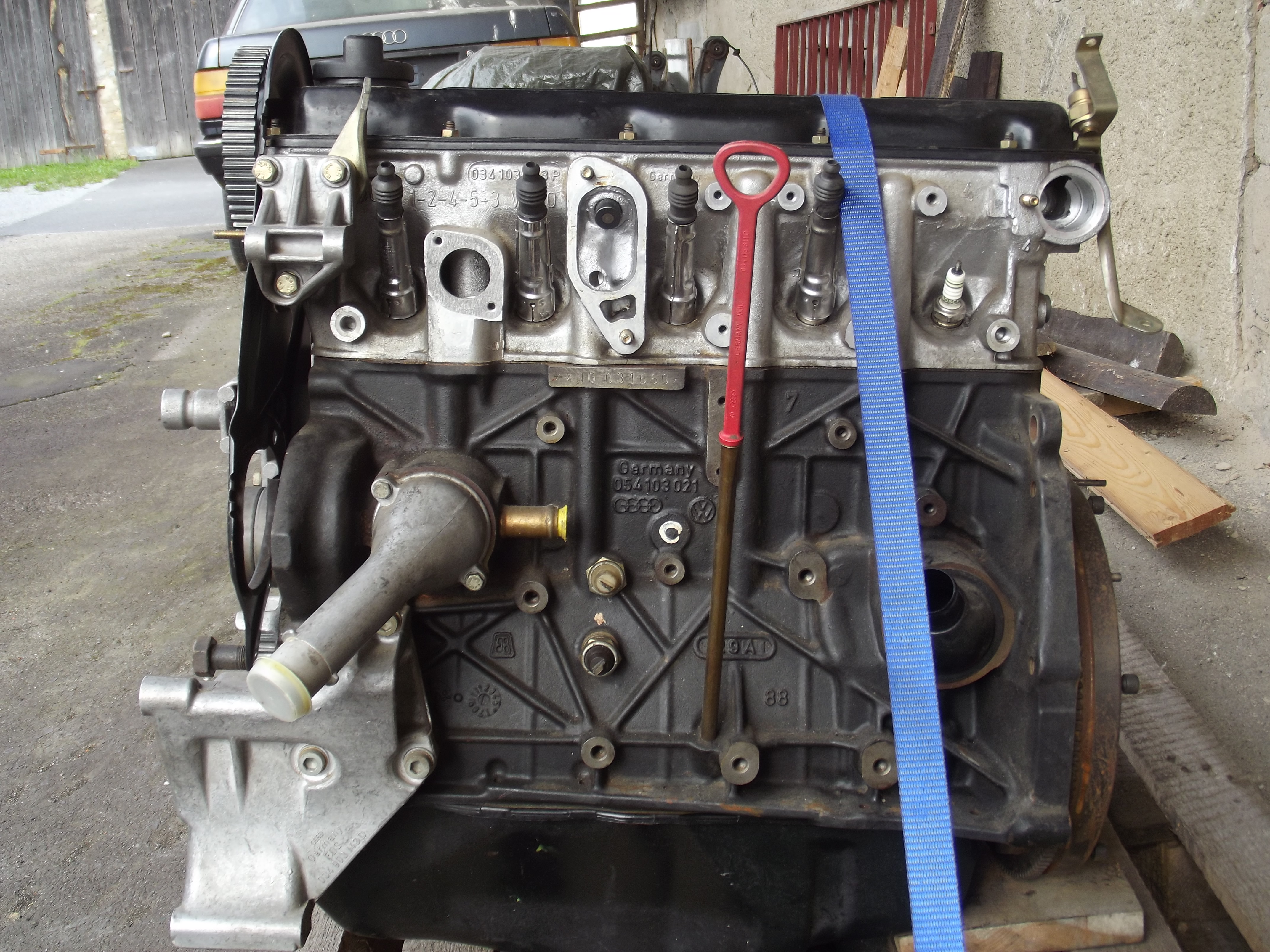

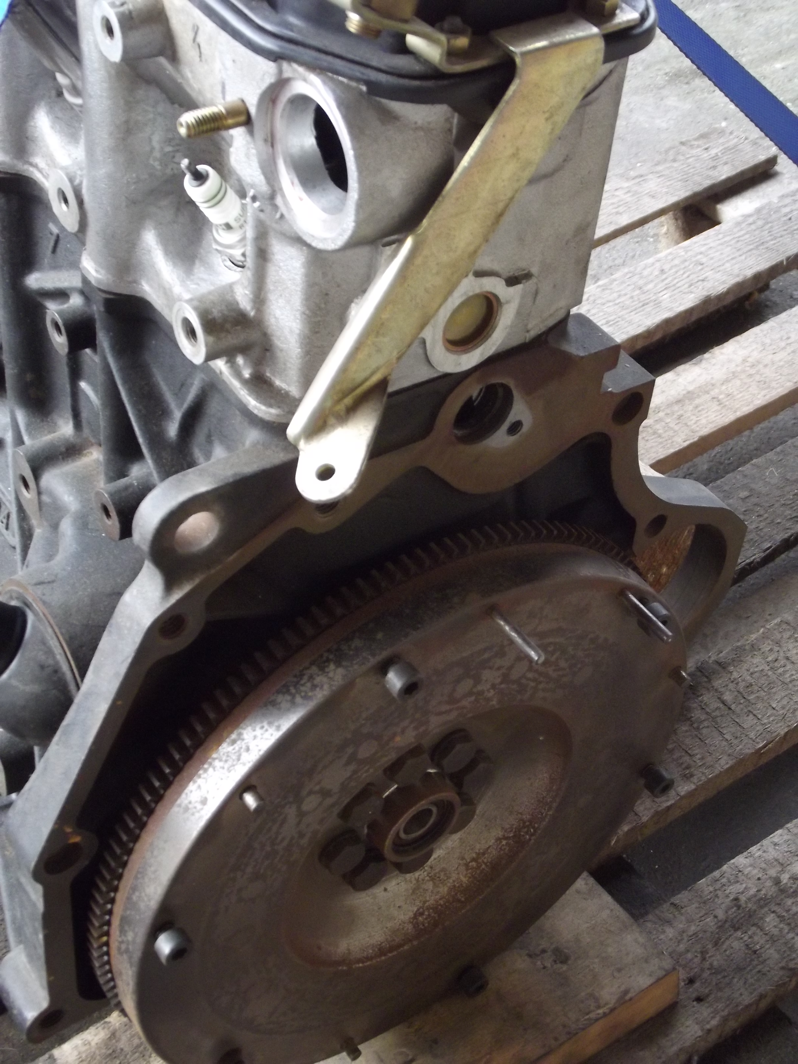

SI0WR1D3R hat geschrieben:Moin moin,
(Offtopic: NG1 ist an der Metallzahnriemenabdeckung zu erkennen? Und ebenso da es ein Audi 90 Typ89 q ist? )
gehört zwar nicht unbedingt zum Thema :oops:
Hätte aber einige Fragen an die NG Fraktion.

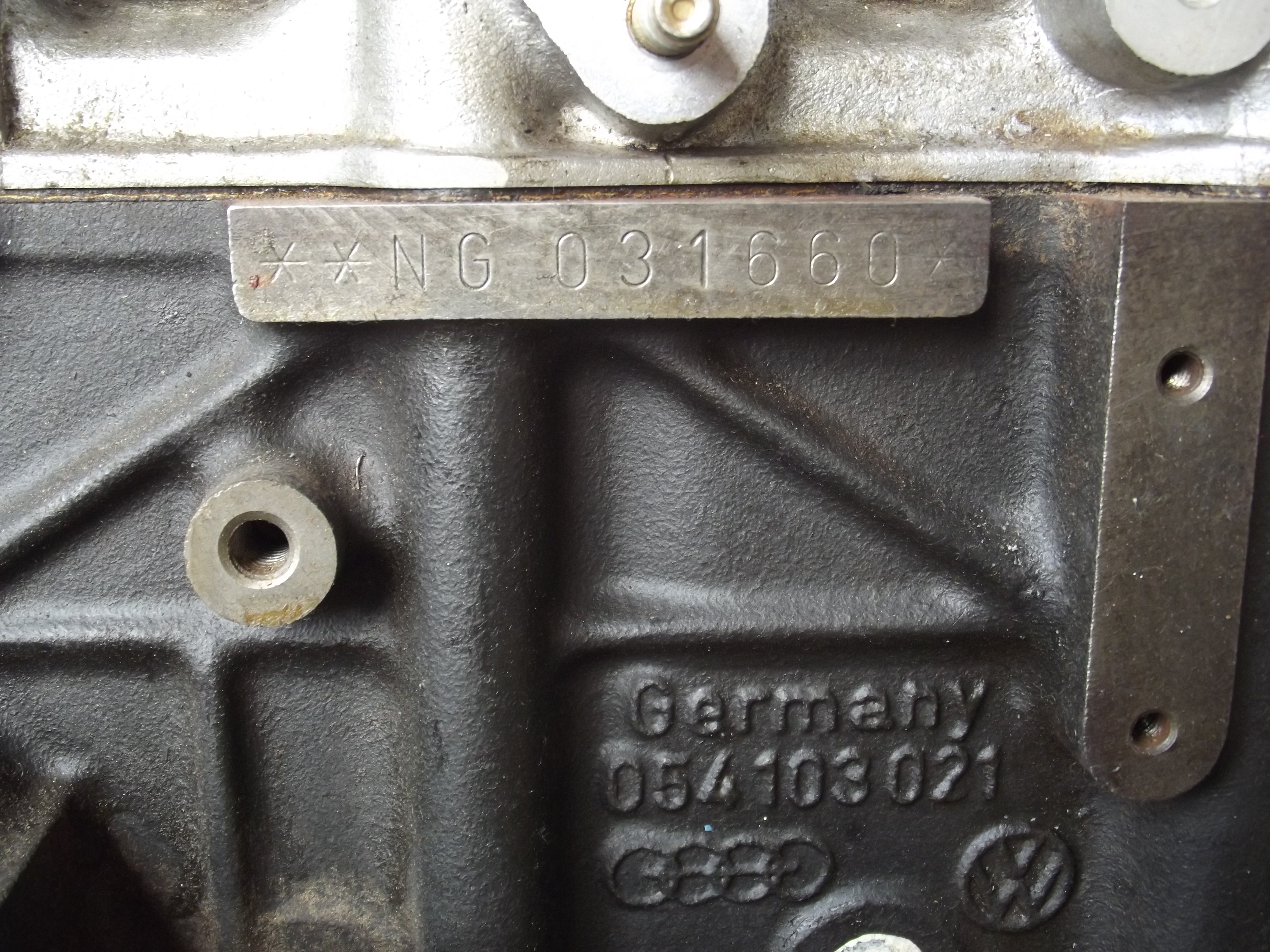

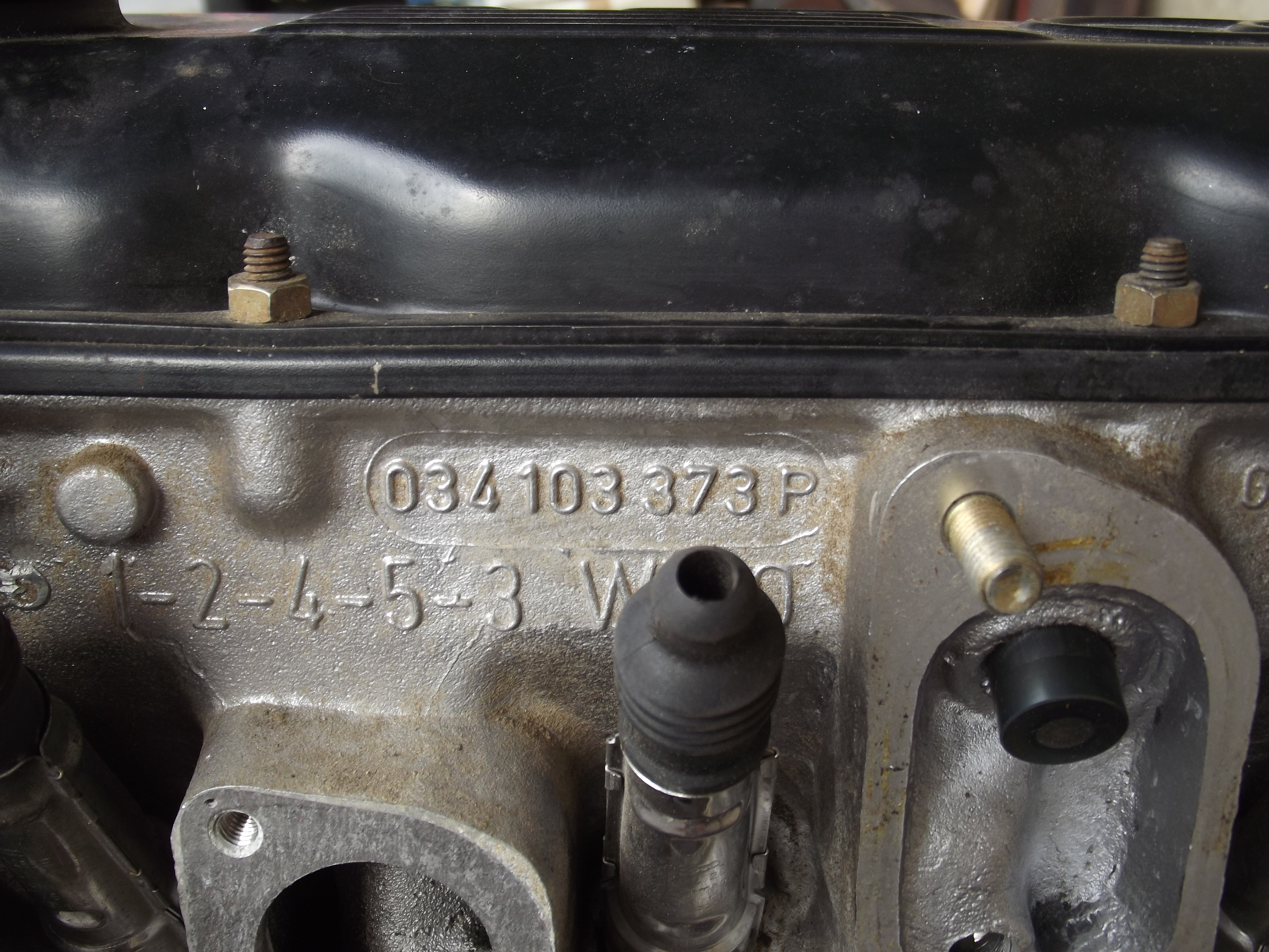

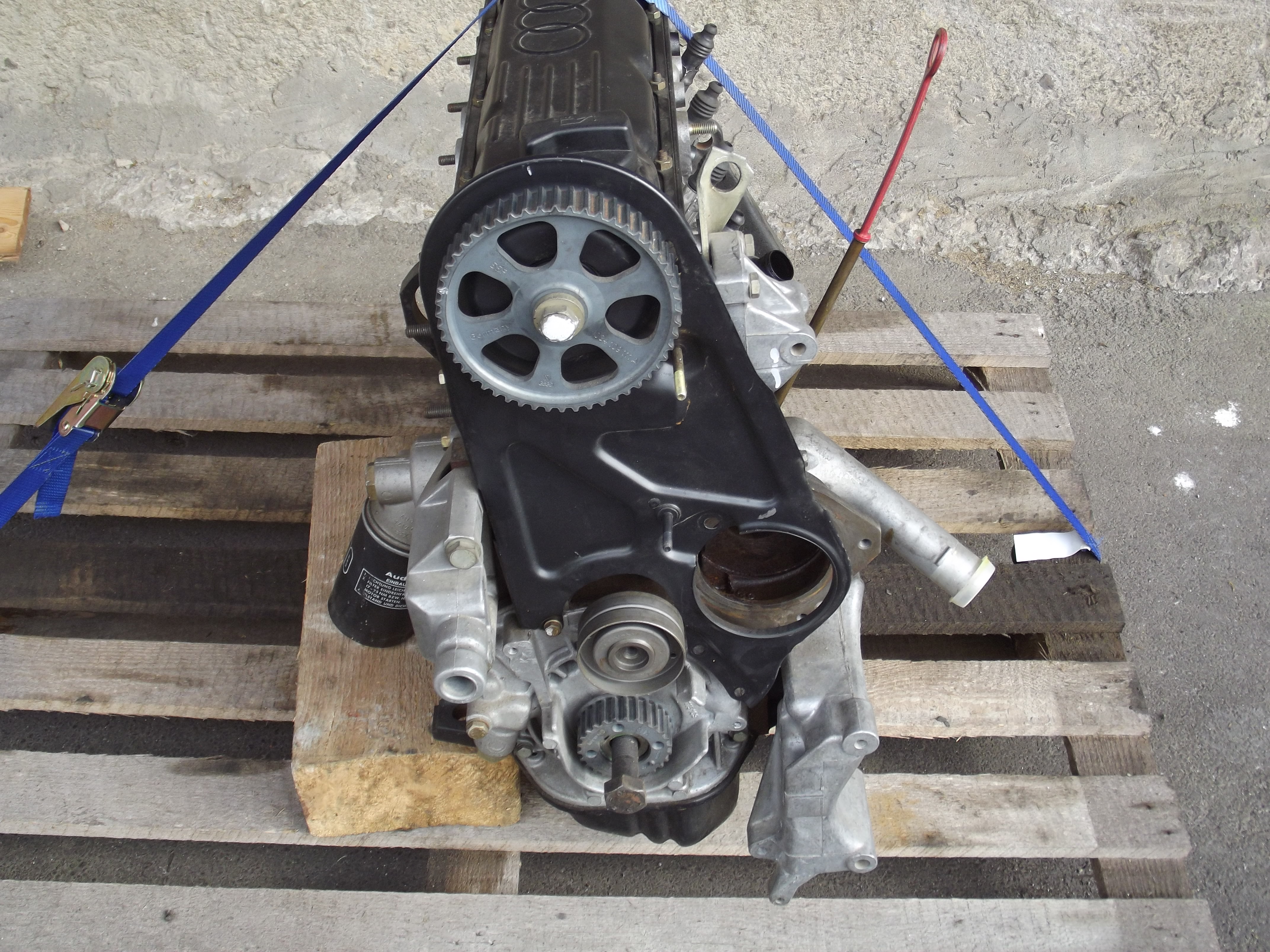

Habe noch einen nagelneuen NG Motor (siehe Bilder).
Für welches Modell war der Motor ursprünglich bestimmt?
Ist der Rumpf baugleich mit NF2?
Kann ich einen NF2 Kopf (als Neuteil eingelagert) auf den Rumpf montieren u. hätte einen komplett neuen NF2 Motor?
Über eine Rückantwort würde ich mich sehr freuen
Roland
Beiträge: 2358
Wohnort: Würzburg
Hallo , ist im Grundsatz möglich den NF2 kopf umzubauen , der hauptunterschied ist der Zylinderkopf (Unterdruckanschluß) zwischen NF2 bzw. NG2 ,
dein Foto zeigt einen NG2 bis Bj.8.89 ,soweit ich weiß ! Verbaut in allen Audi 80/90................

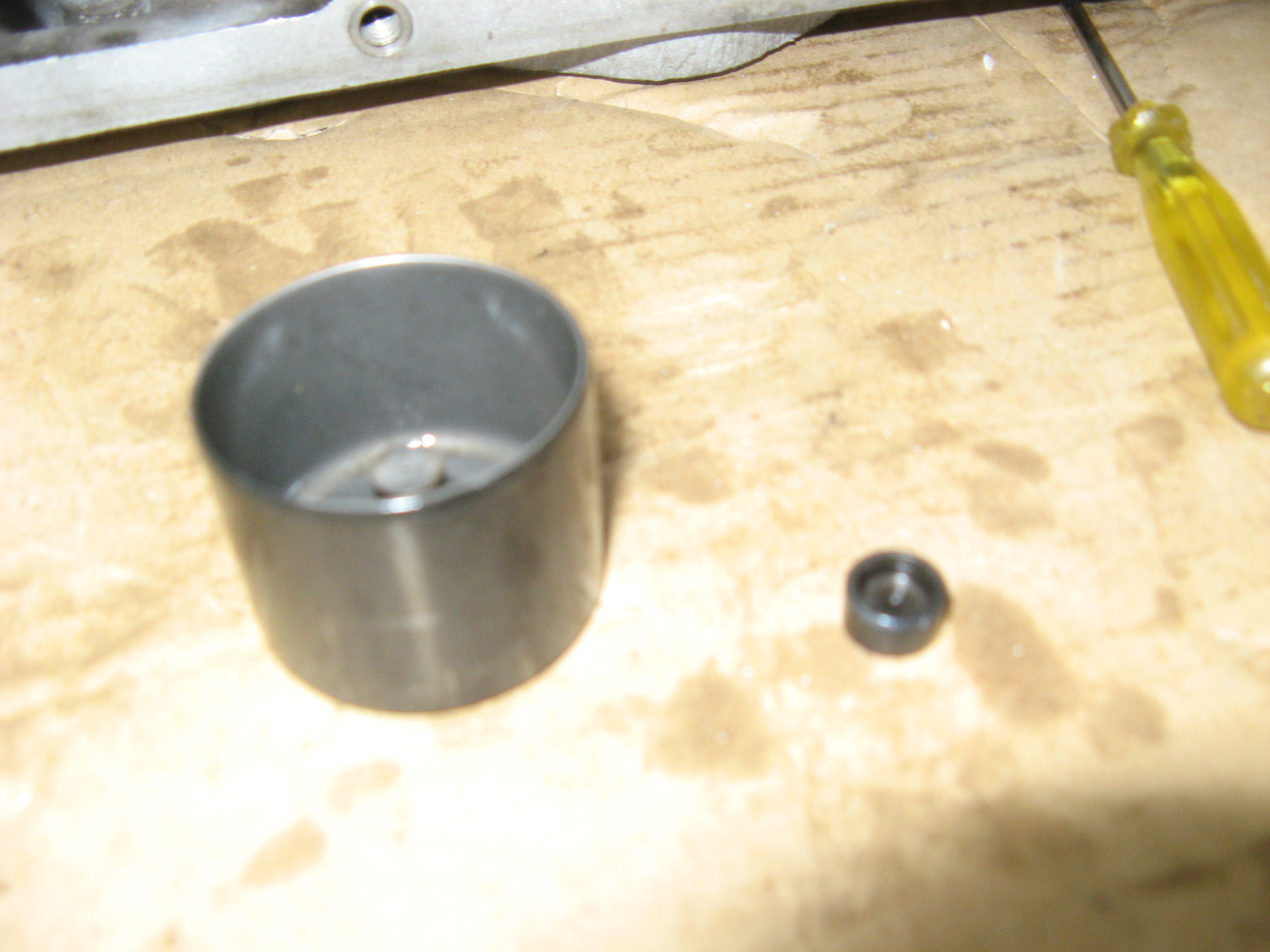

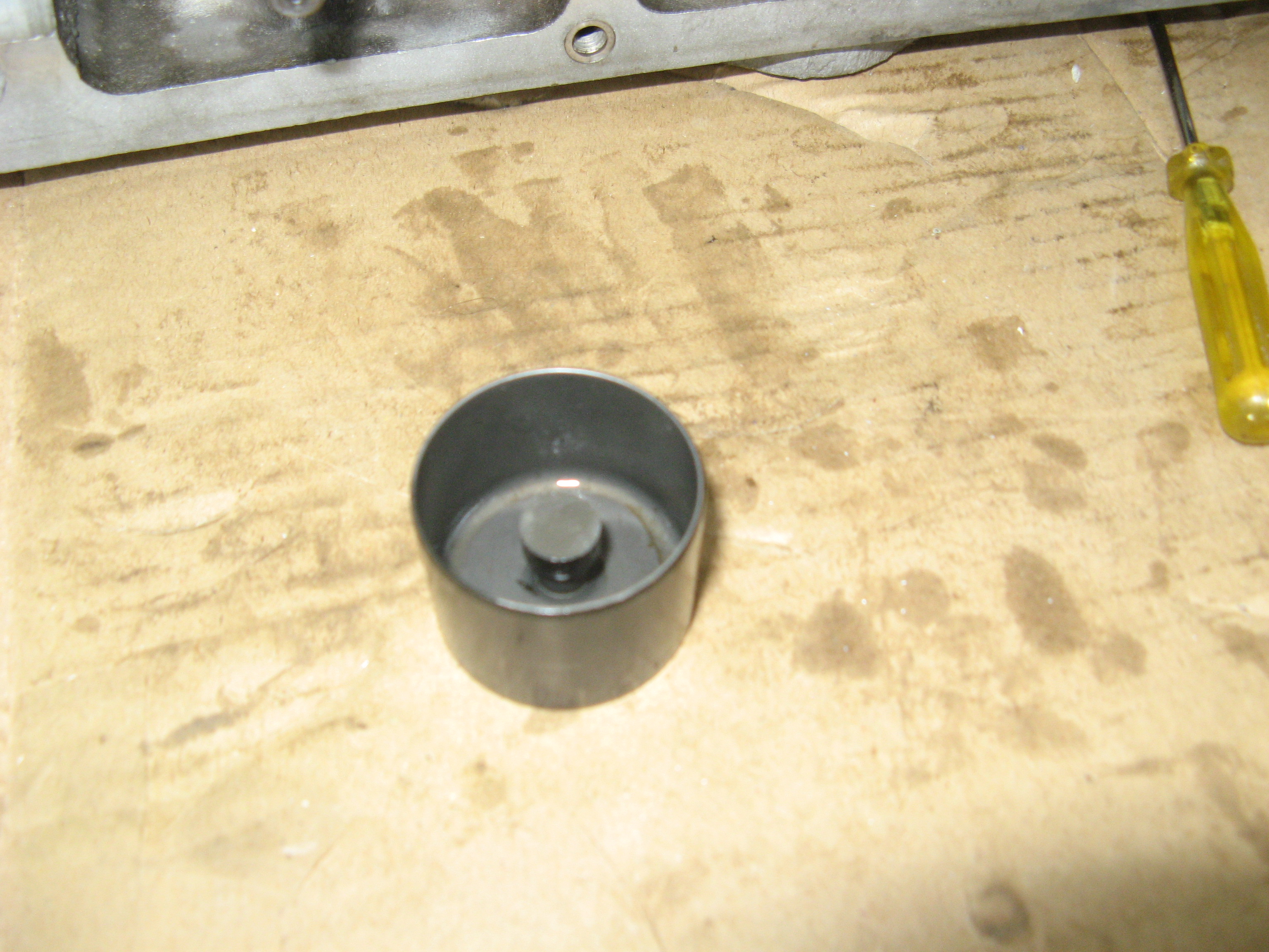

Hier siehst du einen Lashcap,ich musste meine umdrehen und andersrum auf den Nippel vom mechanischen Stössel montieren da der überhang des Lashcap zu gross war fürs ventil.das geht bei den Hydros glaub ich nicht also musste den max überhang vorher messen und die dinger passend bestellen ich hatte da keine zeit mehr für.Die original ansaugbrücke muss auseinander gesägt werden um sie aufzufräsen und dann wieder zusammenschweissen.Kostet also wieder Geld.
