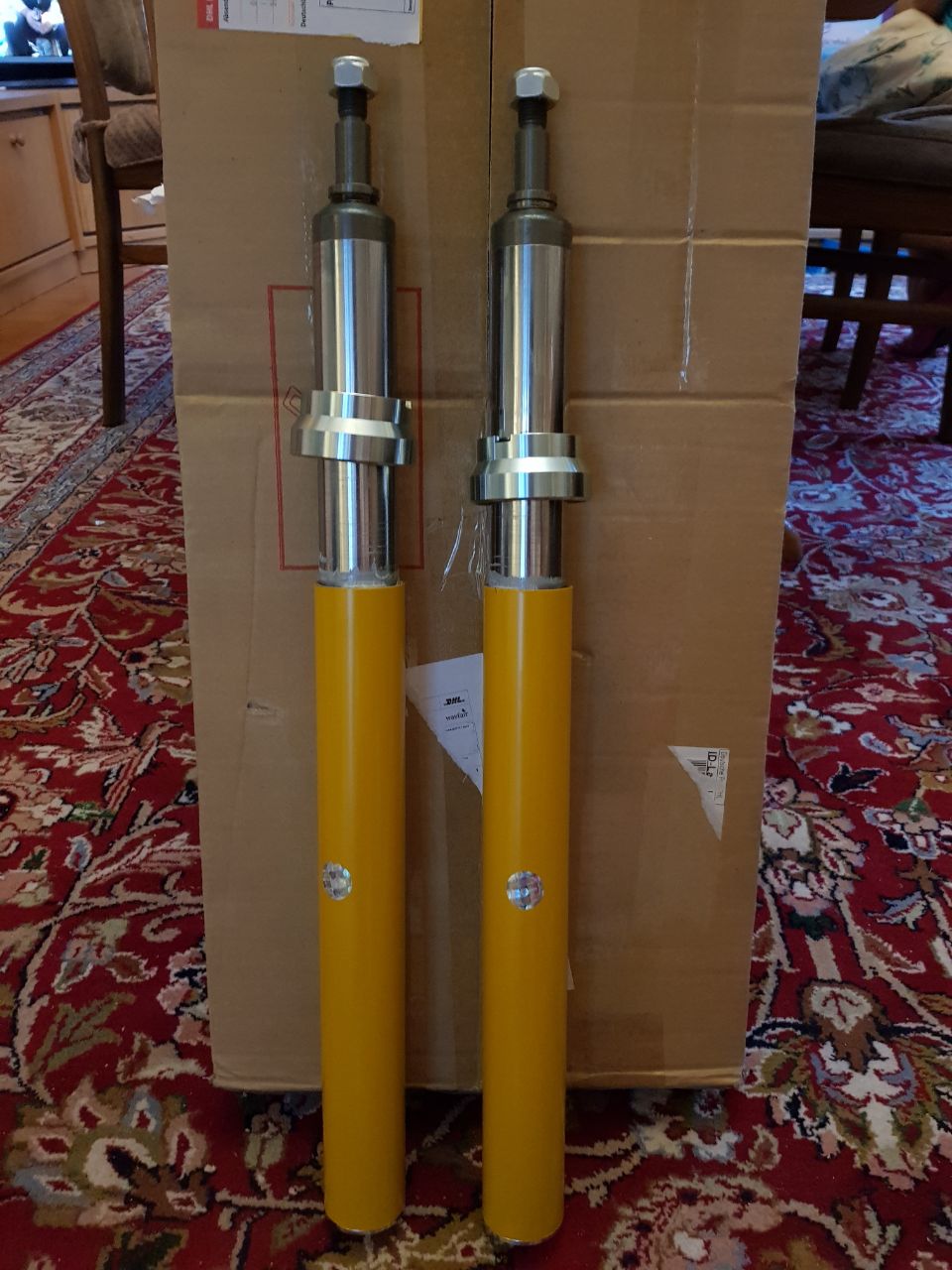

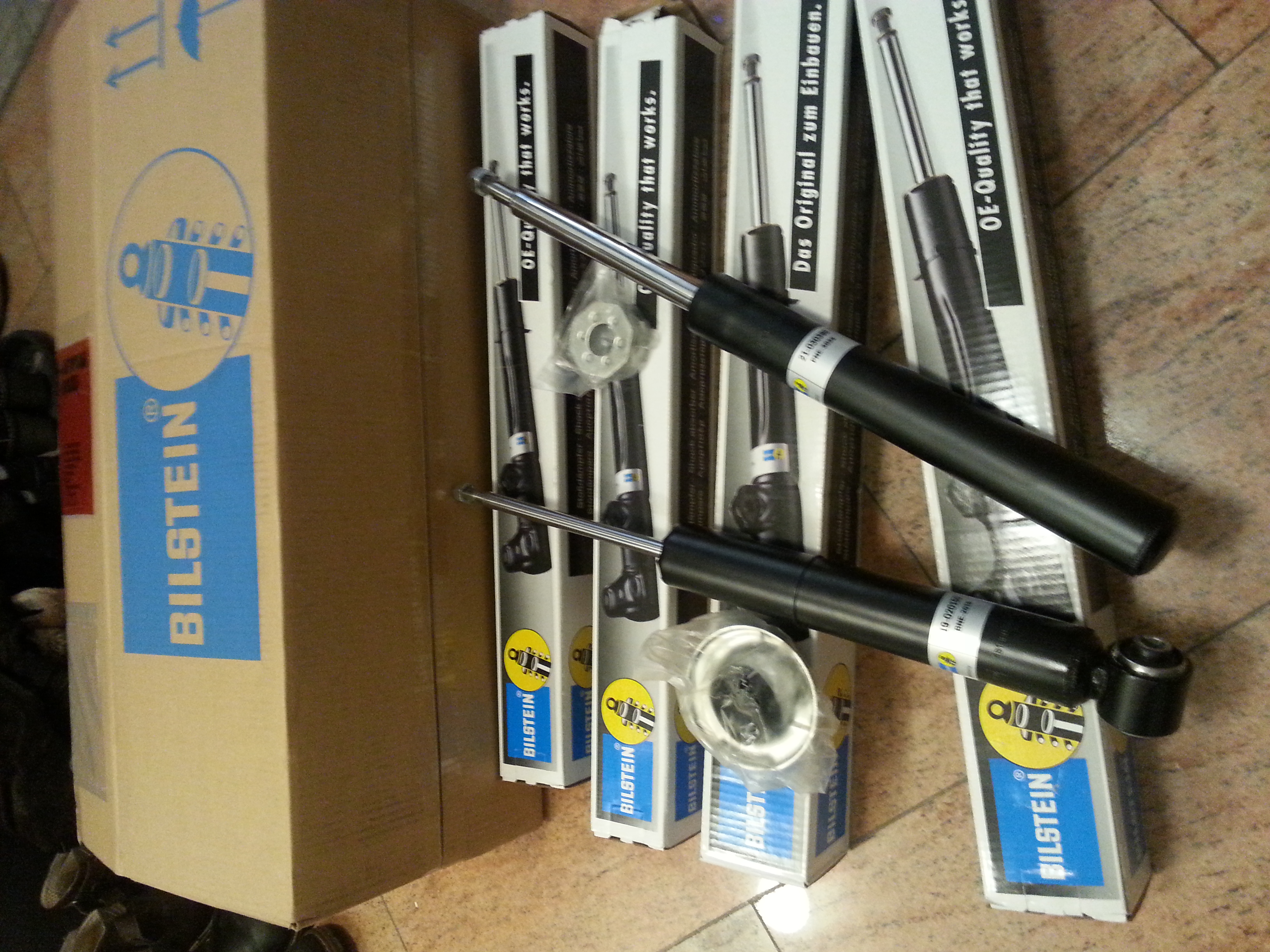

Anbei Bilder Bilstein B4 (schwarz), Bilstein B8 (gelb mit Löcher).

Hallo Timo,
das ganze war für mich am Anfang auch recht undurchsichtig, bis ich mich durch die Beiträge gewurschtelt habe - und auch für hinten erstmal die falschen Dämpfer bestellt hatte...
Grundsätzlich hat der Sport Fronti und der Sport Quattro eine komplett andere Hnterachse und die Dämpfer sind nicht miteinander tauschbar. Die Fronti Fahrer haben da ein Problem, denn es gibt keine Dämpfer mit tiefergesetzten Nuten für die Federaufnahme. Hier hat Jürgen Ende im Forum den gescholtenen Fahrern eine Unterstützung angeboten und bereits einige Dämpfer modifizieren lassen - denn sonst steht der Sport Fronti hinten ordentlich nach oben.
Der Sport Quattro hat das verstärkte Fahrwerk vom 200er bzw V8 hinten verbaut, das heitß bei Audi S711, daher bei der Bestellung aufpassen, dass Du die richtigen Teile kaufst und keine 'normalen' 100er Hinterachs-Teile. Wie Danni schon geschrieben hat, ist das Domlager anders, da die Kolbenstange einen Durchmesser M12 hat, wähernd die herkömmlichen nur eine Kolbenstange mit einem Durchmesser M10 haben. Bei mir hat der Vorbesitzer dies scheinbar nicht gewusst und die falschen Dämpfer mit M10 Kolbenstange verbaut, wodurch Beilagscheiben und Teller nicht wirklich sauber auf der zu dünnen Kolbenstange saßen. Wie Du schon richtig geschrieben hast, gibt es die Domlager hinten für M12 leider nicht mehr. Dass hier Audi nachfertigt kann ich mir nicht vorstellen... Im Zubehör gibt es auch nichts - bei mir waren die Domlager hinten glücklicherweise noch gut, sodass ich diese (leider) wieder verbaut habe. Ich hatte bei mir nur das Problem, dass die Kolbenstange oben zu lang war, und sie beim Einfedern oben im Radhaus gegen das Blech gestoßen ist. Das hat sich durch ein Klackern beim Einfedern bemerkbar gemacht. Da es nicht viel war, habe ich mir zwei Zusätzlichen Beilagscheiben geholfen, die ich unter den Teller gelegt habe. Somit hat sich das Restgwinde um die Dicke der Beilagscheiben reduziert (und das Auto kam etwas höher), seitdem ist aber Ruhe. Hier ist der Beitrag mit Bildern: Link. Gerade habe ich beim Suchen auch noch den Thread gefunden: Re: Federbein M12 Quattro, evtl hilft Dir das auch noch weiter.
Wie Danni nochmals bestätigt hat, sind die B6 und B8 Upside-Down Dämpfer, d.h. die Kolbenstange sitzt "unten in der Patrone" - daher auch kein Öl einfüllen, während die eigentliche Dämpferpatrone in der verdickten Kolbenstange sitzt. Hat im Motorsport mehrere Vorteile: Kühlung, Reduzierung ungefederte Masse, bessere Stabilität durch genauere Führung.
Die 40/40 H&R Federn haben bei mir in Sachen Tieferlegung keine zusätzliche Tiefe im Vergleich zu den Serien-Tieferlegungsfedern des Sport erreicht: steht nach wie vor in der gleichen Höhe. Ich habe gerade nochmal meine Rechnungen gewälzt und habe vorne nun Sachs Gasdruckdämpfer 318 303 verbaut. Wie geschrieben, lassen sich mit passendem Werkzeug die Patronen vorne innerhalb von 20 Minuten tauschen, ohne erneutes Einstellen des Fahrwerks.
Wenn Du noch ein paar Fragezeichen im Kopf hast, hilft Dir die Seite 7zap vielleicht etwas: Online-Teilekatalog. Die S711 Domlager müssten die Teilenummer 441 512 331 haben, wie auch im 200er und V8.
Ich hoffe Dir noch etwas mehr Licht ins Dunkel gebracht zu haben? :wink:
