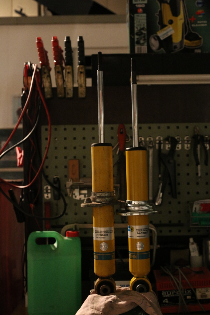

meine Stoßdämpfer hab ich damals bei einem Online-Shop gekauft, nachdem ich die Bilstein-Nummer bei Google eingegeben hatte. Dort waren beide Varianten der Dämpfer sofort ohne Wartezeit lieferbar..
Ich habe bei mir die Bilstein B6 Dämpfer in Verbindung mit H&R 40/40 - Federn verbaut, wie gesagt in einem Quattro Sport. Dies entspricht dann in etwa der serienmäßigen Tieferlegung vom Sport-Modell. Die H&R Federn entsprechen in Windungszahl und Feder-Dicke den Original-Federn. Der Aufbau des Federbeines vom verstärkten Fahrwerk mit M12 Gewinde ist komplett anders, als der für die Dämpfer mit M10 Gewinde. Das sieht man auch im Ersatzteilkatalog, wenn man das herkömmliche Fahrwerk mit dem Fahrwerk mit dem Zusatz S711 vergleicht. Der Vorbesitzer kannte den Unterschied nicht und hat die Teile vom Dämpfer mit M10 und M12 gemixt. Da saß das Domlager sehr wackelig auf dem Dämpfer. Das hatte ich aber erst beim Zerlegen bemerkt und daher auch anfangs den falschen Dämpfer gekauft. Ich hab sogar noch zwei fast neue M10 Dämpfer in der Halle liegen, falls jemand Interesse hat.
Audi hatte früher für die unterschiedlichen Modelle jeweils eigene Federn angeboten, je nach Fahrzeug-Motor-Variante und dem dazugehörigen Fahrzeug-Gewicht, laut ETK:
- Es gibt Federn nur für den 100er Fronttriebler (orange Markierung)
- Es gibt Federn für den 100er Fronttriebler, die identisch sind mit Federn für den 200 Fronttriebler (gelbe Markierung)
- Es gibt Federn für den 100er Quattro, die identisch sind mit Federn für den 200er Fronttriebler (braune Markierung)
- Es gibt Federn für den 100er Quattro, die identisch sind mit Federn für den 200er Quattro (braun/blaue Markierung)
- Es gibt Federn nur für den 200er Quattro, die aber auch im V8 verbaut sind (braun/oranger Markierung)
- Es gibt Federn nur für den V8 (braun/gelb, braun/grün/rot, braun/blau/rote Markierung)
Im Anhang noch ein Photo der beiden Bilstein B6 Dämpfer: 24-025935 und 24-020657.
Dir viel Erfolg beim Aufbau!

Nur mal so nebenbei, bist Du dir ganz sicher das es in den Domlagern "rumpelt"?
Nicht das es von woanders her kommt.
Hinterachse neu gelagert?
Alle Buchsen erneuert?
Denn die Kombi Bilsein B6 und H&R wurden schon mehrfach erfolgreich verbaut.

Hallo Leute,
Das ist ja mein Problem.... Ich habe ALLES erneuert. Alle Lager bis auf die 4 in dem Träger, die ich jetzt als pu-lager auch hier liegen habe.
Im Zuge einer tankrevision war alles raus und dann gleich alles mit neuen lagern versehen. Ich Räume den wagen gleich mal leer, setze jemanden in den Kofferraum und der soll dann mal lokalisieren. Vom Fahrersitz ist das schwierig.
Wenn ich aber in der hintere Tür am holm hüpfe dann hört man auch #klong#......
Gruß stephan
Gruß stephan

Hallo Stephan,
ich bin dem Klappern auf die Schliche gekommen, indem ich den Audi erstmal links und dann rechts mit dem Wagenheber leicht angehoben hatte. Siehe hier ein Beitrag: Poltergeräusche von der Hinterachse
Bei mir hatte die Beilagscheibe komplett gefehlt und ich habe im Dom gesehen, dass die Kolbenstange angeschlagen war ist.

Hallo Fussel,
super, danke für den link.
Das erklärt schon vieles.
Ich dachte schon ich wär zu blöd zum Hinterachse zusammenbauen / Fahrwerk einbauen, wobei ich das gewählt habe, worüber schon viel Positives berichtet wurde ....
Aber diese Hülse war vorher nicht verbaut....-nun schon.
Der Wagen steht hinten nun ein bisschen höher (Keilform) und das Geknalle-Knackern-Poltern ist WEG. Danke.
Nun habe ich mal in der akte gestöbert.
Es gibt einen Dämpfungsing einmal für Fahrzeuge mit Niveauregulierung und für Fahrzeuge ohne.
Worin besteht bei diesen der Unterschied ? Außer im Preis. Der für Fahrzeuge mit Niveau kostet ja das doppelte... im Traditionsshop.
Hat da jemand die Abmessungen ?
Gruß Stephan
Gruß Stephan

Welche lager von bilstein sind das?kamikaze80 hat geschrieben: ↑18.10.2019, 13:32 Guten Tag,
seit langem mal wieder im Forum, nachdem ich alle Zugangsdaten vergessen hatte ( war wirklich Jahre her ).
Aber hier geht es um ein ähnliches Problem, dass ich im Moment in einem audi 200 20V avant habe.
Ich habe mir ein Fahrwerk zugelegt - Bilstein B6 Dämpfer im Verbindung mit dem H&R 29800 Fahrwerk.
Nun habe ich ständig das Problem, dass es bei Löchern , Bewegungen an der Hinterachse oben im Dom rumpelt / knallt !
Ich kann mir das nur so erklären, dass die Federn eintauchen und die Stange des B6-Dämpfers Kontakt zum Dom bekommt !
Nur warum ????
Habe mir nun auch noch extra die Bilstein Domlager geholt, Problem ist aber immer noch vorhanden.
Ich wollte jetzt eigentlich nicht mit irgendwelchen Unterlegscheiben arbeiten, damit der Weg zum Dom oben länger wird....
Ach es sind auch die B6 mit der M12.
Vielleicht kann einer von euch Licht für mich ins Dunkle bringen.
