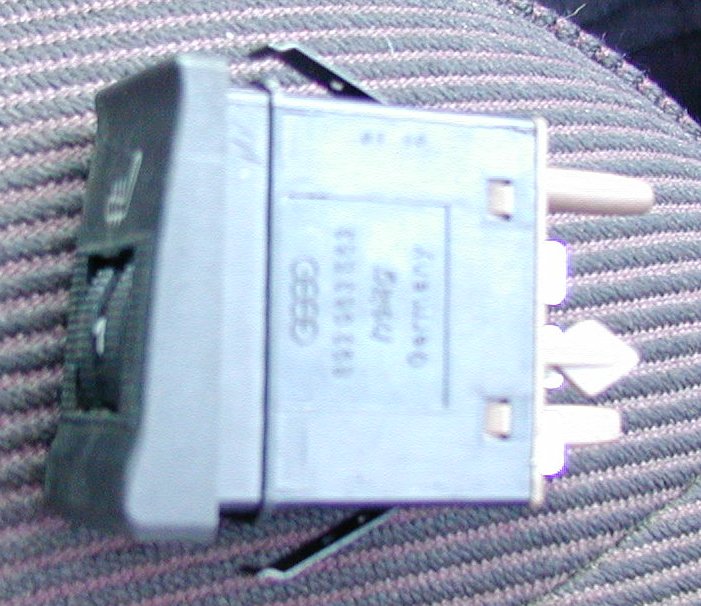

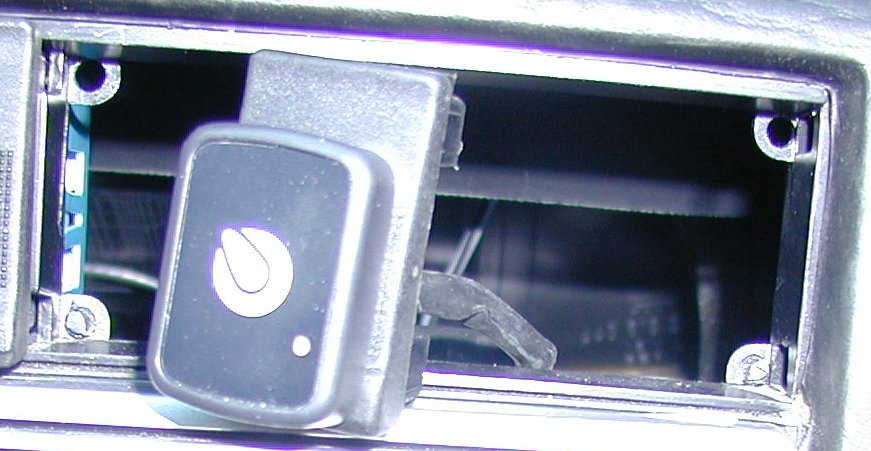

- jürgen_sh44
- Beiträge: 8832
- Registriert: 05.11.2004, 23:01
- Wohnort: Nähe LB / Ba.Wü. Süddeutschland
also.. die obigen matten sehen ganz hübsch aus
Sind mit ihren 35euro pro sitz wohl auch "ok".
Mich würde jetzt noch interessieren mit wieviel A die jeweils gesichert sind
Den ABS schalter nicht abklemmen!!
Nur umsetzen!
Also kabel professionell verlängern,schalter umpositionieren, schalter dranlassen.. der ist schon sinnvoll, auch als fehleranzeige mit dem licht dran!
Der 01-2 schalter ist ok..
aber son roter Schalter wie bei dem micra
und nur eine stufe..
Nur umsetzen!

- jürgen_sh44
- Beiträge: 8832
da stehts ja:

Hi Leute,
gibts schon was neues in Sachen Sitzheizung nachrüsten ?
Ich hab mir gerade vom Schlachter zwei Sitzheizungsschalter vom V8 besorgt:
die allerdings ein paar Millimeter zu tief in der Konsole versinken:
Weiß jemand, wo das Problem liegt und hat ggf. einen Workaround ?
Außerdem ist in der Aussparung, wo vorher das Münzfach war, links und rechts oben je ein runder Metallbügel, der das links- bzw. rechts bündige Einbauen der Schalter verhindert.
Einfach wegsäbeln ?
@Jürgen: Hast Du schon ein Opfer für den ersten Test ?

also grad hab ich noch probleme mit der schaltung, dass sich das net bis 100% heizleistung regeln lässt..
aaaaber das wird schon noch
also du kannst die matte wenn du willst ganz normal reinbauen, auch mal vorerst mit dem nachruest waeco-schalter (dann liegt auch schon strom etc...) das regelzeugs+originalschalter kommt dann einfach anstatt dem waecoschalter rein...
Bei den schaltern:
es gibt unterschiedliche schalterleisten.. durchgängige für die vollausstattungen.. mit münzfach und bei mir zb mit ablagefach..
und bei münz/ablagefach ist der rahmen eben anderst (metallösen)..
hab mir da aber noch nix überlegt was man da unterlegen kann, dass die schalter einschnappen..
Bei den schaltern:

also, wenn die Verlustleistung die Schaltung nicht durchbruzzelt, wären auch 99% okJürgen sh44 hat geschrieben:also grad hab ich noch probleme mit der schaltung, dass sich das net bis 100% heizleistung regeln lässt..
Du meinst also, schon mal loslegen...
Das heißt, Du hast das gleiche Problem ...Jürgen sh44 hat geschrieben: Bei den schaltern:
Interessant ist, daß die Schalter, wenn Du sie mit wenig Druck einsetzt, erst einmal halten. Gibts Du ein paar N mehr drauf, rutschen sie rein.
Ich hatte schon überlegt, die durchgehende Metallleiste oben und unten ein wenig zu deformieren, damit sie die kleine umlaufende Lippe am Schalter (einige mm hinter der Plastikfront) besser hält. Oder einige Punkte Heißleim auf die Lippe zu setzen. Vielleicht tut es auch ein Stück von dem schönen VAG-Klebefilz (Entknisterer)...
Was die Metallösen betrifft, schade, daß man da so schlecht drankommt. Mit ein wenig Glück kann man mit dem Seitenschneider den waagerechten Teil der Ösen durchtrennen und den Rest nach hinten biegen. Oder sogar nach vorn, um damit den genauen Abstand zu erzeugen, den die Schalter original voneinander haben

äm, stopp!
der metallrahmen geht raus:
mittelkonsole vorne und an der handbremse lösen und zurückschieben, dann lässt sich der Blechrahmen rausnehmen..
dann kannst gut an die ösen rantüddelnund auch probeiren was du unterlegen mußt, dass die schalter halten.
Ich hab den rahmen nur rausgenommen und grad ein brett eingesetzt (schwarz lackiert, ansttatt dem ablagefach) mit paar anschlüssen fürs multimeter... lambda , bordspannung etc..

Der Peavy hat seit Ewigkeiten den Klumpen-Prototyp bei sich rumliegen.
gelaufen ists, ohne tempgegenregelung mit 50W halogenstrahlern ohne merkliches warmwerden
hab inzwischen aber wohl den meisten teil der 10h-Assembler-programmierung wieder vergessen
..hab grad auch leider keine zeit (und wenn mal zeit keine lust) zum basteln..
Knackpunkt war bei "meiner" schaltung ja nur, die originalschalter zu verwenden. Deren mechanische unzulänglichkeit ist auch weiterhin die größte fehlerquelle.
Wenns mitm poti genehm ist, klappts gaaanz einfach und billig mitm ne555+pwm -wieder ohne tempfühler.
Aber besser als 2-stufen.
Muß mal mit meinem regelungstechnik-prof reden was es da effektiveres (drag&drop) gibt um sowas zu proggen, auch wenn der ic dann evtl mehr kostet..
edit: Das hier evtl noch mit nem dickeren Elko+Sicherung davor:
