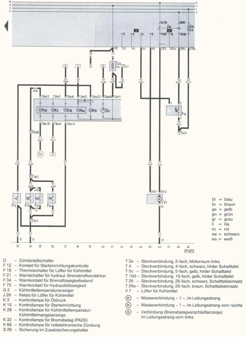

Re: EoE Nachbaufrage: Vorwiderstand Spannungen an Lüftermoto
Irgendwie muß aber doch die Spannung/Leistung reduziert werden ?level44 hat geschrieben:die Standartlüfter kommen m.W. ohne vorgeschaltetem Widerstand aus ...
Das markierte Teil im Stromlaufplan macht den Unterschied zw. den beiden Stufen, was könnte das noch sein? Eine richtiggehende Schaltung wäre doch sicher anders dargestellt worden? Wenn es nun doch ein Widerstand ist, lässt sich der Wert ja einfach zwischen Pin 1 und 2 am Lüfter messen (genaues Ohm-Meter vorausgesetzt). Den Widerstand des Motors bekommt man zwischen Pin 1 und 3. Zwischen 2 und 3 dann die Summe, was eine Kontrolle der Messung erlaubt. (neben der rechnerischen Prüfung über die Leistung, s.o.)

Nein, ich hab (serienmäßig) nur eine Stufe,auch kein Relais was die andere (freie Leitung) ansteuern könnte + nur einen einpoligen Temperaturschalter.quattro-fan hat geschrieben:Na, dann könnte ich aber wetten, daß dein Vorwiderstand im Eimer ist, gut geschützt hin oder her. Mess mal zwischen den Pins 1 und 2, vermutlich hast du da keinen Durchgang (oder einen hohen Widerstand), und damit keine 1. Stufe.jürgen_sh44 hat geschrieben:Meiner läuft (serienmäßig) nur mit einer Stufe (=max), mit einem Thermoschalter am kühler, hat aber 3 Zuleitungen.
Es würde alles drumrum verkabeln nichts nützen wenns nur einen thermoschalter für eine Stufe gibt,
und den originalen habe ich selbst wegen leckender Dichtugn gegen ein weiteres neues Originalteil getauscht.
Die Technik tut ja an und für sich auch so seit 22 Jahren, und der Motor hat noch jeden Stau im Sommer überstanden, nur isses etwas nervig,
zwischen vollepulle und nichts zu schwanken,vorallem für die Nerven die auf den überhitzten Motor warten..
Edit:
Datt hat mir Opa_Horch mal ge-upped:
F18 (Tempschalter), eine Stufe, geht auf J26 (Relaisspule)
Net-tiquette-Link

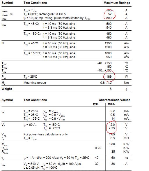

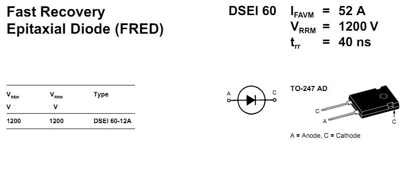

Als einfache Möglichkeit bliebe evtl. noch die Diode von Reichelt:
http://www.reichelt.de/BY-BYX-EM-ER-Dio ... cdbdcaf0bc
bzw. das Datenblatt:
http://www.reichelt.de/index.html?;ACTI ... cdbdcaf0bc
Isoliert von der Karosserie auf ein Alublech geschraubt fallen zw. 2-2,5V pro Diode ab und so dürften sich mit 1-3 Dioden ausreichend Abstufungen hinbekommen lassen.
Ptot von 189W und 52A sollten eigentlich ausreichen.3,90€ für eine Diode ist zwar kein Schnäppchen, aber vielleicht gibts auch noch andere günstigere Dioden oder Bezugsquellen.
Wenn ich mich recht erinnere kommt mir das mit den Dioden nicht ganz unbekannt vor. Ich glaube davon sind 3 Stück bei meinem TDI serienmäßig auf ein Alublech auf dem Längsträger vorm Kühler im Luftstrom des Lüfters angebracht. Habe mich schon immer gefragt, wofür die sein sollen.

Danke für den Hinweis! .. Ich such sonst immer nur nach Teilen mit möglichst wenig Verlusten, daher weiß ich von den Dioden mit viel Forward-VoltageDrop nix
--Mit 6 .. 8 Stück (6Stk Stufe 1, 4Stk Stufe 2) für verteilten Strom/Hitze ist man damit immernoch billiger als mit nem Widerstandsblech von Audi.
Aber: DIe haben bei 20Ampere auch nur ca 1,8V drop
