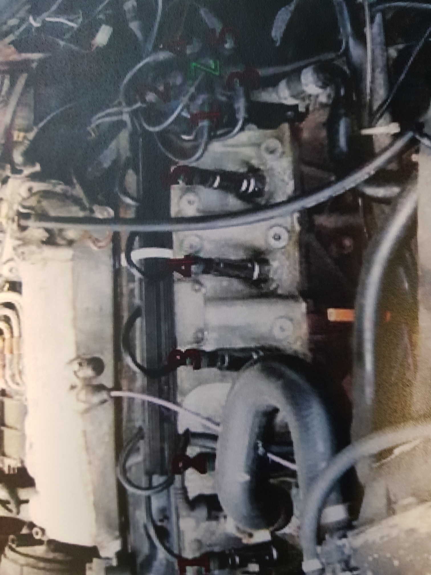

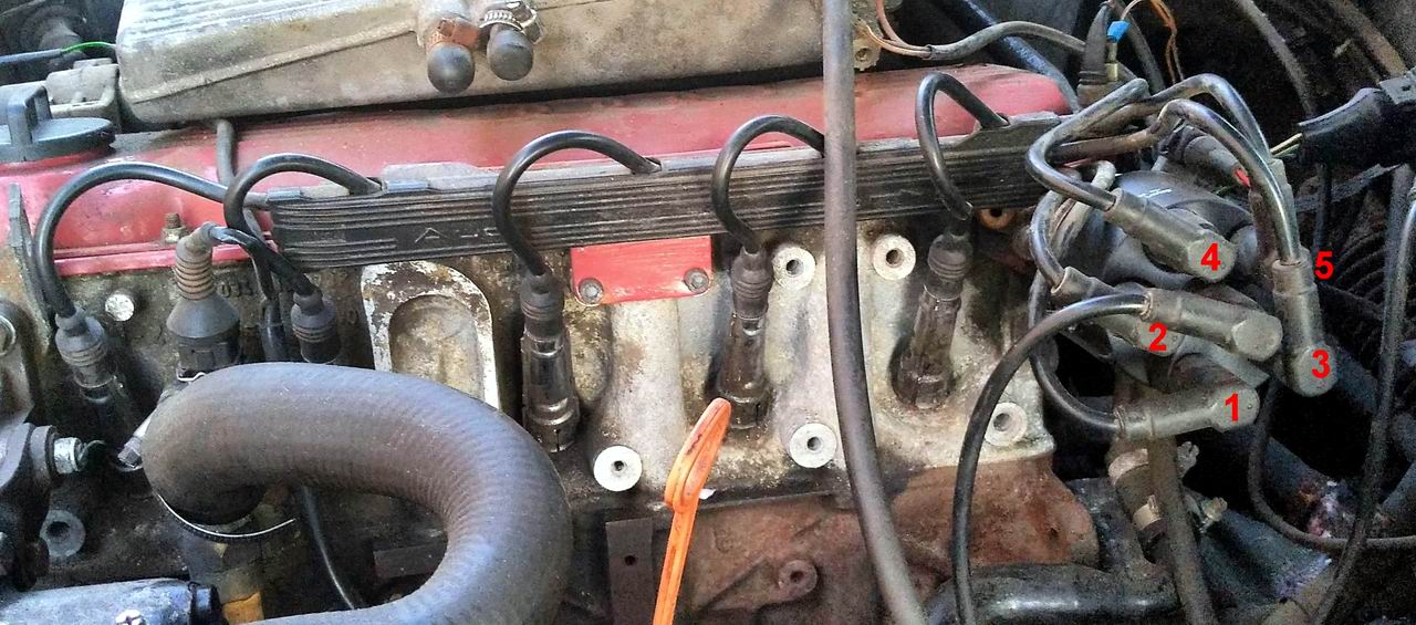

Was ich jedoch kontrolliert habe sind die Zündkabel und da war keines, ausser das welches von der Zündspule kommt, korrekt angeschlossen!
Habe mich an das Bild im Anhang (Bild1) gehalten... Hoffe dass das korrekt ist...

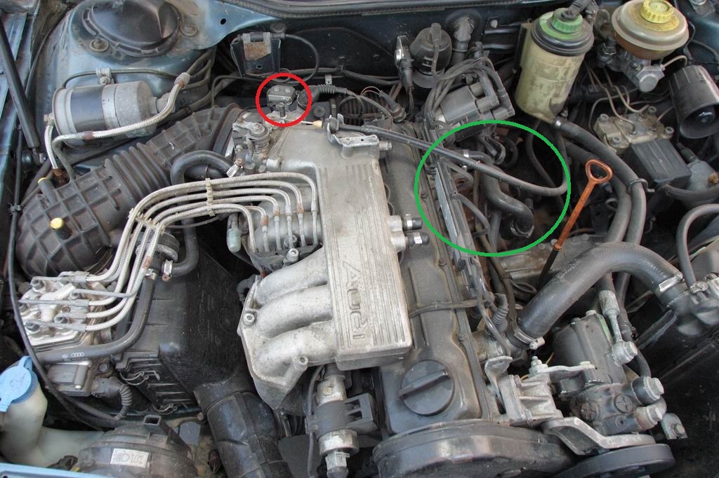

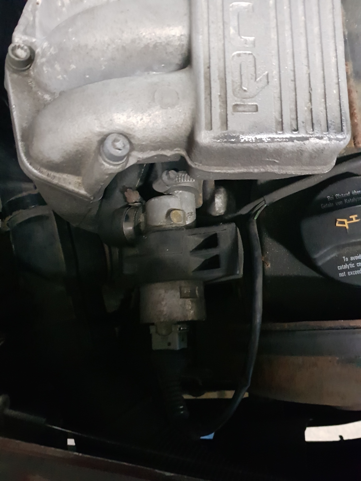

Leerlaufregler (Bild2) habe ich gefunden und den Stecker ebenfalls abgezogen.
Leider ist der Audi auch dann und unter nochmaliger Hilfe von Startspray nicht angesprungen.

Noch eine kleine Frage, wo ist der Schlauch für die Kurbelwellenentlüftung angebracht?

Hallo Reto,
hier ein Bild vom Motor mit der Kurbelwellengehäuseentlüftung (grün markiert).
ps: zum Thema "Zündung einstellen" schick ich Dir gleich noch ein paar Infos per privater Nachricht.

Stimmt die Reihenfolge der Kerzenstecker auch?
R+R100Avant
Beiträge: 22
Registriert: 03.06.2019, 09:22
Fuhrpark: Audi 100 Avant 2.3E BJ1990weinrot
VW Multivan Highline 2.0 BiTdi 4-Motion BJ2019 Indiumgrau met.
Audi RS 3 Sportback BJ2019 gletscherweiss met.
Re: Motor Startet nicht
Beitrag von R+R100Avant »
Hallo kspanda750
Ich hoffe doch das diese jetzt stimmt...
Ich habe Sie nun so angeschlossen wie auf dem Bild1 ersichtlich.
Oder wie siehst Du das?
Gruss Reto
kspanda750
Beiträge: 335
Beitrag von kspanda750 »
Wenns so ist, isses gut.

Zündkerzenstecker scheinen zu stimmen.
Allerdings erkennt man das auf dem Bild nicht so richtig..
Nur so als groben Anhaltspunkt:(Verteilerkappe, wie eine Uhr sehen)
Zylinder 1 bei ca. 7Uhr
Zylinder 2 bei ca. 9Uhr
Zylinder 3 bei ca. 5Uhr
Zylinder 4 bei ca. 11Uhr
Zylinder 5 bei ca. 2Uhr

Habe gestern Abend nochmal alles gecheckt und die Zündkerzenstecker sind nun so angeschlossen.
Wenn man von der Uhr-Grundstellung ausgeht, dass 6 Uhr in die gleiche Richtung zeigt wie der Motorblock, sprich zur Fahrzeugfront.
Der Verteilerläufer steht auch Korrekt zur Markierung am Gehäuse.

R+R100Avant hat geschrieben:Guten Morgen 1TTDI
Viele Dank für Deine Unterstützung und den Anhaltspunkt.
Der Verteilerläufer steht auch Korrekt zur Markierung am Gehäuse.....
Reto
Hallo Reto,
also 6 Uhr ist unten und 9 Uhr wäre in Richtung Fahrzeugfront. Ich schaue von der Fahrerseite seitlich auf den Motorblock und sehe von links nach rechts die Zylinder 1 bis 5 und oben rechts den Verteiler. Und den , wie eine Uhr.
R+R100Avant
Beiträge: 22
Guten Morgen 1TTDI
Vielen Dank für die detaillierte Erläuterung und das Foto.
Leider kam ich gestern Abend nicht mehr dazu diese zu prüfen, aber wenn ich das Bild so sehe vermute ich, dass ich genau um einen Stecker verschoben bin...
Sprich habe bei der 2 die 1, bei der 4 die 2 etc.
Werde dem heute Abend nochmals im Detail auf den Grund gehen...

Einen Startversuch mit abgezogenem Benzinpumpenrelais und Startpilot habe ich gemacht, aber er lief auch nicht an.
Habe nun einen Kollegen gebeten mir eine "Lampe" zu bauen, so dass wir einmal das Steuergerät ausblinken können.
Ebenso verfügt er über ein Oszilloskop um die Zündung zu prüfen. Sobald er die Lampe hat und Zeit hatte bei mir vorbei zukommen, werde ich wieder ein Update durchgeben.
Natürlich sitze ich wie auf heissen Kohlen, würde ich den Motor doch endlich gerne einmal laufen hören um dann endlich mit dem Ersatz der ganzen Verschleissteile etc. beginnen zu können.

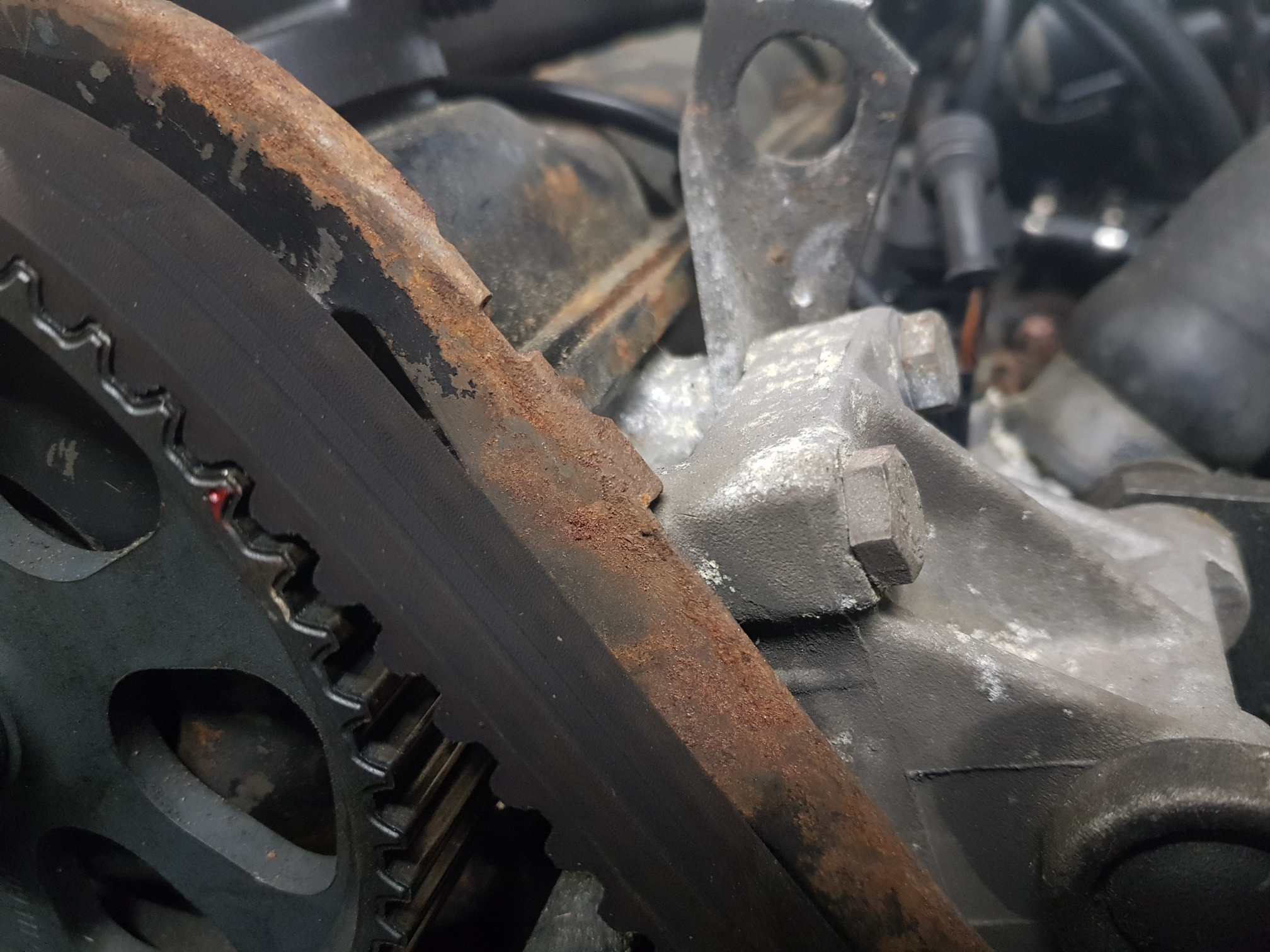

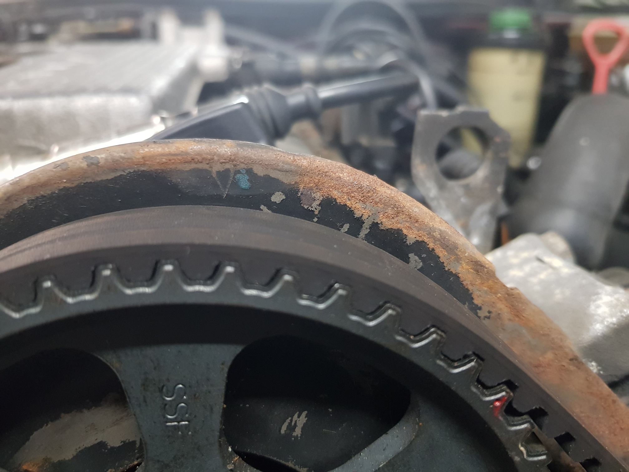

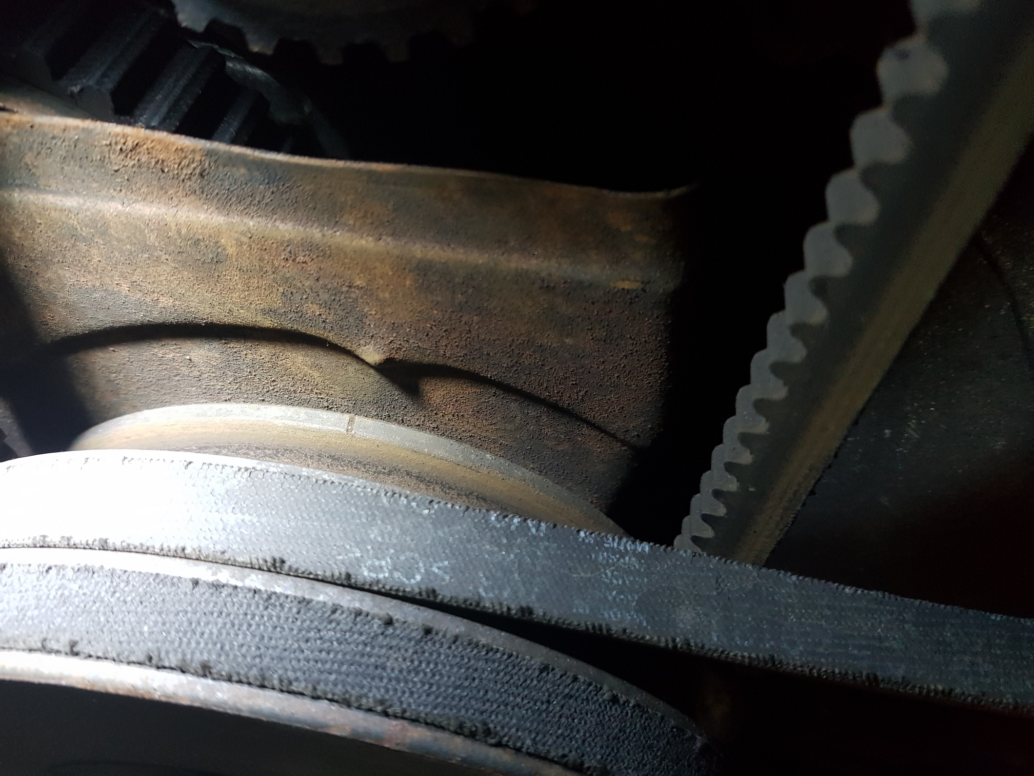

Also habe ich mal die Front etwas demontiert und den Zahnriemen freigelegt. Den Motor habe ich von Hand so gedreht bis er auf OT stand (festgestellt mit der guten alten Schweissdrahttechnik. Kerze des 1 Zylinders raus, Motor gedreht bis der Draht am höchsten Punkt war.) Kurbelwellenmarkierung stimmte ziemlich überein, vielleicht 0.5mm Versatz (siehe Foto1). In der In der Öffnung der Getriebeglocke ist gerade noch ein O und ein Strich zu erkennen (Siehe Foto2). Nun zum Nockenwellenrad (Siehe Foto 3 und 4) und meiner eigentlichen Frage: Muss die Markierung des Nockenwellenrads mit der Markierung auf der hinteren Abdeckung des Zahnriemens übereinstimmen? Dann wäre die Nockenwelle locker um 6 Zähne versetzt, oder muss die Markierung, wie ich auch schon gelesen habe, oberhalb der Ventildeckeldichtung sein? Wenn dem so wäre würde auch dies in etwa passen...
Was meint Ihr wenn Ihr die Fotos seht???
Vielen Dank im voraus für eure Rückmeldungen und liebe Grüsse...
Reto

Quattro-Jan
Beiträge: 873
S2 Coupe 3B titangrau
Wohnort: nahe Karlsruhe
Beitrag von Quattro-Jan »
Die markierung am nw rad muss mit der vdd fluchten, sieht aus der perspektive Mal ein zahn versetzt aus, du kannst auch mal die verteilerkappe abnehmen und schauen wie da der finger zur Markierung steht, und woe gesagt kann alter sprit und ne schwache Zündspule auch der grund sein
Wurde jetzt mal Ausgeblinkt?

Endlich hatte ich wieder mal Zeit mich, mit einem Kollegen, um den Audi 100 zukümmern.
Wir haben Ihn nun ausgeblinkt und er hatte nur einen Code und der war 4444, was soviel heisst wie keine Fehler.
Als nächstes haben wir nochmals gecheckt dass alle Kerzen ordentlich Zünden und das tun sie.
Im Anschluss haben wir den Motor mit Zylinder 1 auf OT gestellt und die Zündung neu justiert.
Dabei ist uns, respektive vor allem meinem Kollegen :-D , aufgefallen, dass die Kerzenstecker nicht richtig positioniert sind. Da habe ich wohl mal ein Bild fehlinterpretiert...
Also alle Stecker neu und richtig positioniert, Startversuch und siehe da er lief an als wäre er gestern noch gefahren! :} Was für eine Freude!
Am Anfang hat er kurz geklingelt, aber dann lief er seidenweich... Gas nimmt er wunderbar an, einzig im kalten Zustand hat er Probleme den Leerlauf zu halten und stellt auch mal ab... Aber wenn er warm ist, dann gehts auch wenn ich das Gefühl habe, dass das Standgas sehr tief (ca. 600) ist und er manchmal ein wenig ruckelt... Vielleicht muss ich mir mal noch den Leerlaufregler ansehen?!
