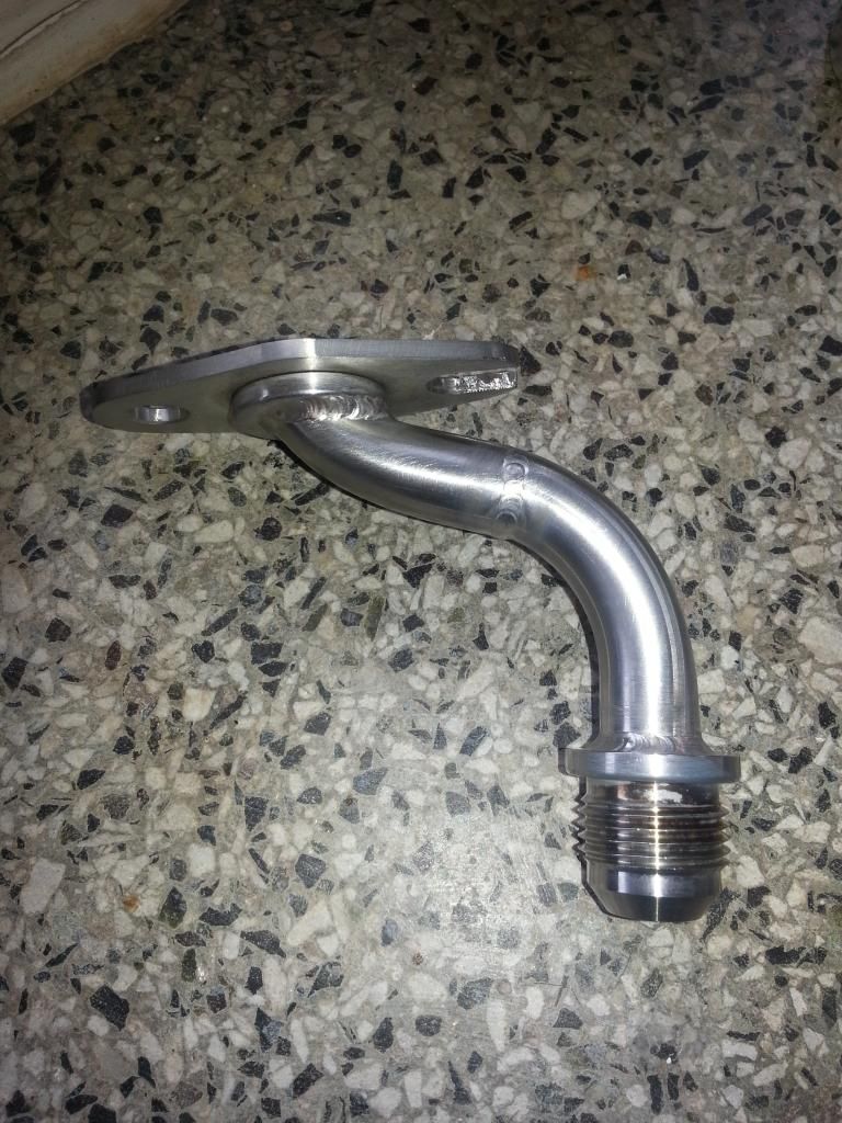

Mangels verfügbarer Teile hab ich beim K24-Umbau meines 1.9TDI den Ölzulauf und -Rücklauf in Eigenregie erstellt.
Für mich ists so langfristig eine angenehme Lösung.
  • alles in Stahlflex mit Firesleeve
  • Ölzulauf in Dash6-Ausführung
  • Ölrücklauf in Dash10-Ausführung
Sowas sollte auch eine Hydraulik-Firma anbieten können.
Bin bei Fragen dazu via PN erreichbar.
