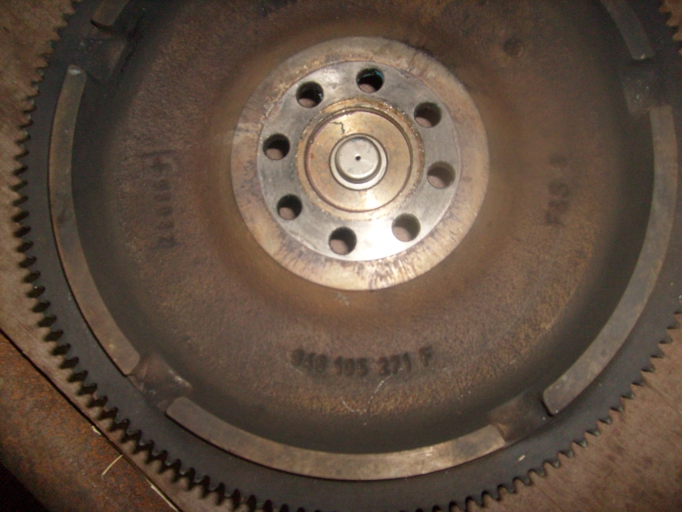

Hallo Leute!
Ich bräuchte mal eure Hilfe wegen einerSchwungscheibe/Schwungrad.
Möchte den 1T Motor mit AUW/AUV Getriebe auf 6 Gang umbauen (lassen).
Dazu brauche ich ein Schwungrad vom C4 AAT von 1991-94. Lt. Edgar hat das die Nummer 046105269H. Im Keller habe ich eins mit der Nummer
046105271F. Das finde ich leider nicht im Katalog.
Kann mir einer sagen, ob das passt oder für welches Modell das ist?
Danke euch schon mal.

wenn es dir weiterhilft könnte ich nachschauen was für eine Nummer auf dem hier liegenden AAT Block (Bj. 1992)ist. War aber ein 5-Gang hinter verbaut. Block liegt hier ausgebaut, also kein Problem, muß dann nur kurz die Kupplung abschrauben

mein ETOS spricht:
Typ44:
CN/DE/NC/3D: 069 105 269(X)
1T: 046 105 269 F:
C4 100er:
ABP/AAT: 046 105 269 H
AAS: 074 105 269 G
C4 A6:
AAT/AEL: 046 105 266 E
Keine Ahnung worin genau die Unterschiede liegen...

In's blaue geraden würde ich erstmal davon ausgehen das die C4 Schwungräder Zweimassenräder sind. Typ 44 nur einfach

Das was ich hier habe ist auch nur ein Einmassenteil.

Die 046 105 271 F ist die Schwungamsse die erst mit Zahnkranz zum ZSB Schwungrad 046 105 269 F wird, die findest du dann auch als Schwungrad für deinen 1T Motor im Katalog.
In dem gesuchten ZMS 046 105 269 H ist beispielsweise ebenfalls das 046 105 271 F verbaut.
Zusammen mit dem entsprechenden Anlasserkranz und der zweiten Masse wird daraus dann die ZSB Nummer 046 105 269 H.

musste denn doch das Schwungrad abschrauben, Nummer war auf der anderen Seite
Nummer ist 046 105 271 F, MKB: AAT, Bj. 1992, mit 5 Gang Getriebe

Das klingt doch schon mal gut. Dann wird das wohl passen!crossroad hat geschrieben:1TTDI hat geschrieben:Das was ich hier habe ist auch nur ein Einmassenteil.
@crossroad
Wenns nicht zu viel Arbeit macht, wärs echt super, wenn du mal nachschauen könntest.
musste denn doch das Schwungrad abschrauben, Nummer war auf der anderen Seite![]()
@Frede
Wieder was gelernt.
Ne kleine Info dazu bei Edgar o.ä. wäre auch nicht so schlecht gewesen.
Danke euch für die Hilfe

Werd ich machen. Ein 6 Gang Getriebe hab ich schon besorgt, allerdings noch nicht zu Hause. Wie es scheint passt die im Keller liegende Schwungmasse sowie Kupplung und Druckplatte vom AAT auch. Jetzt gehts noch um die Antriebswellen, Schaltgestänge und Getriebehalter. Dafür muß ich aber erst mal das Getriebe abholen. Das kann noch bißchen dauern.
