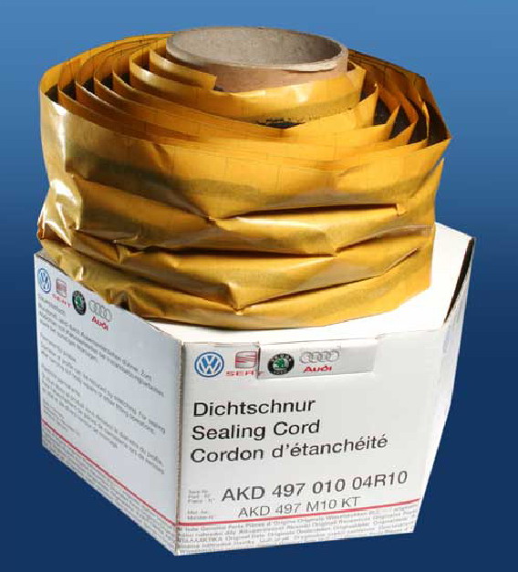

Die originale Dichtschnur zur Heckleuchtenabdichtung (Teilenr.: AKD 497 010 04 R10 übrigens auch von Teroson erhältlich) muß bei jedem Aus/Einbau ersetzt werden.

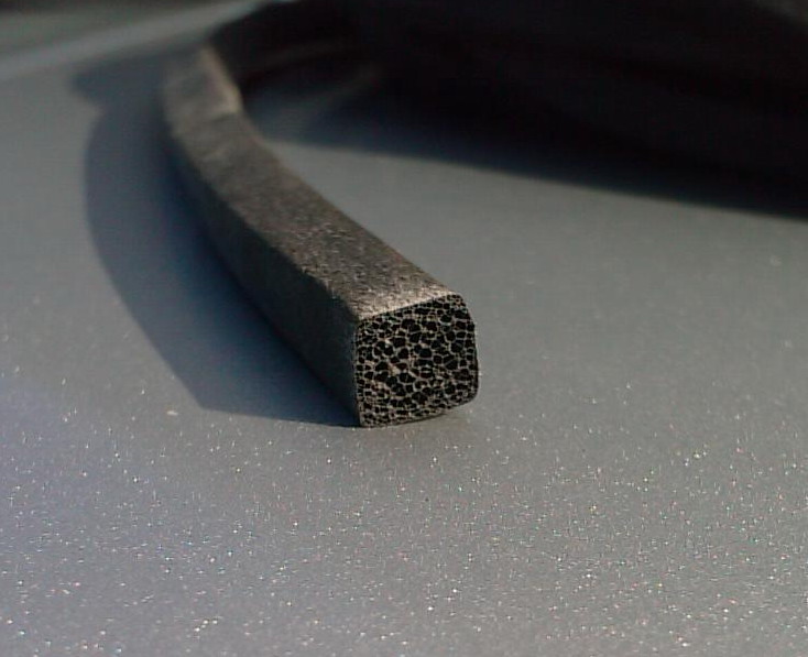

Wenn das langfristig nervt kann man alternativ geschlossenzelligen Schaumstoff verwenden. So wie bei aktuellen Fahrzeugen auch.
Den gibt es als Meterware rund oder viereckig in verschiedenen Querschnittsgrößen und als Matten.
Bezugsquellen sind euer regionaler Händler für solche Produkte, größere Oldtimerteilemärkte, der Anzeigenteil der Zeitschrift Oldtimermarkt oder mal danach googeln. Da finden sich bestimmt auch Internetanbieter.
Aus dem selben Material gibt es auch Isomatten aus dem Campingbedarf. Ich würde Vierkant- oder Rundprofil empfehlen, weil das Ausschneiden aus den Matten aufwendiger ist. Die Dichtschnur muß dann am unten zu positionierenden Stoß und zur sicheren Fixierung Heckleuchtenseitig verklebt werden.
Zur zu verwendenden Materialstärke kann ich leider keine Aussage treffen weil ich wegen Verwertung meines Audis das nicht mehr Erproben kann. Ich hätte mit 10 mm Materialstärke den ersten Erprobungsversuch gemacht.

ausgezeichnete Ersatzlösung!
Macht Sinn und scheint mir auch viel gleichmässiger zu sein, als die Dichtschnur.
Fehlt allerdings der Klebeeffekt der Schnur, so dass die Lampen nur noch von den Schrauben gehalten werden, aber das dürfte wohl reichen, oder?
Olli
Olli

Richtig.Olli W. hat geschrieben:Fehlt allerdings der Klebeeffekt der Schnur, so dass die Lampen nur noch von den Schrauben gehalten werden, aber das dürfte wohl reichen, oder?
Also mindestens teilweise ankleben, damit nichts verrutscht.Sportkombi hat geschrieben:Dichtschnur muß dann am unten zu positionierenden Stoß und zur sicheren Fixierung Heckleuchtenseitig verklebt werden
