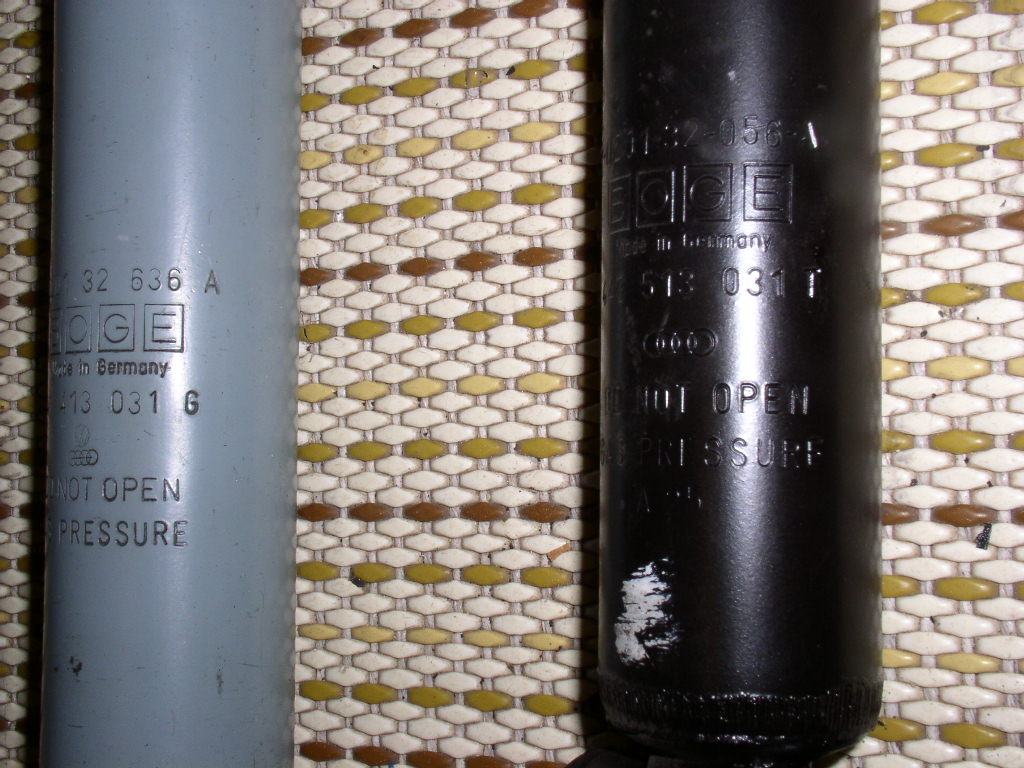

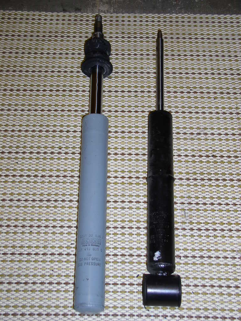

Ich kann vermelden, das der Umbau mit dem C4 Sportstossdämpfer funktioniert.
War absolut überrascht, da ich meinen Sport seit gut 15 Jahren nicht mehr ohne hohen Hintern gesehen habe.
Es sind allerdings 2 Sachen zu beachten und noch nicht abschließend geklärt (siehe meinen Beitrag etwas höher)
1. der C4 Stoßdämpfer ist etwas kürzer und durch die aufgeschobene Hülse ist der Federweg um ca. 2cm verkürzt. Bis jetzt habe ich noch keine Probleme deshalb gehabt. Allerdings wirkt sich das auch nur aus, wenn die Hinterachse komplett einfedert. Mangels Gelegenheit hatte ich bis heute noch keine volle Beladung.
Positiv auch. Endlich stehen bei einem Tandemanhänger wieder beide Räderpaare auf dem Boden und es fährt sich wesentlich ruhiger.
2. bei Einbau muss man auf die Einbaurichtung des unteren Auges achten. Der originale (Standard)dämper hatte ein gerades Auge als Befestigung an der Achse.Das C4 Model hat das Auge ganz leicht zur Seite geneigt, so das nur eine Einbaurichtung funktioniert. Ich musste die Dämpfer um 180° drehen. War vorher das Ende der Feder oben innen, ist es jetzt oben aussen.
Bilder schieb ich bei Bedarf nach.

Bilder wären super auch noch mal die genaue Teilenummer bzw. Herstellernummer. Dann könnte man das oben anpinnen.

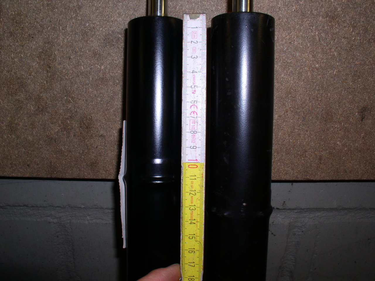

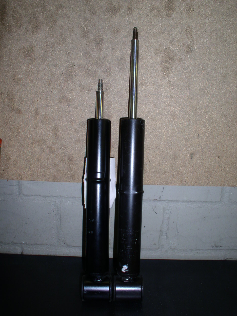

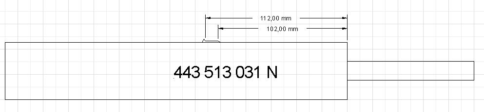

So, dank Jens habe ich jetzt alle Maße und Vergleiche zwischen ...031N und ...031T.
Die waren die Maße vom ...031N:
Maße für Tellernocke ...031N
Aus der Gegenüberstellung von ...031N und ...031T:
...031N vs. ...031T
...031N vs. ...031T
Vergleich ...031N und ...031T
Daraus ergibt sich tatsächlich, dass der Federteller des ...031T nicht -15 mm sondern -20 mm gegenüber dem ...031N abgesenkt ist.
Ich habe die Maße dementsprechen berechnet und die Boge-Zng ergänzt:
443 513 031T.pdf
Boge-ZNG mit Nockenmaß für S711
(160.84 KiB) 200-mal heruntergeladen
Sobald ich wieder etwas Zeit habe, werde ich mal die "Stoßdämpferschmieden" anfragen, was so ein Nachbau kosten würden.:)
