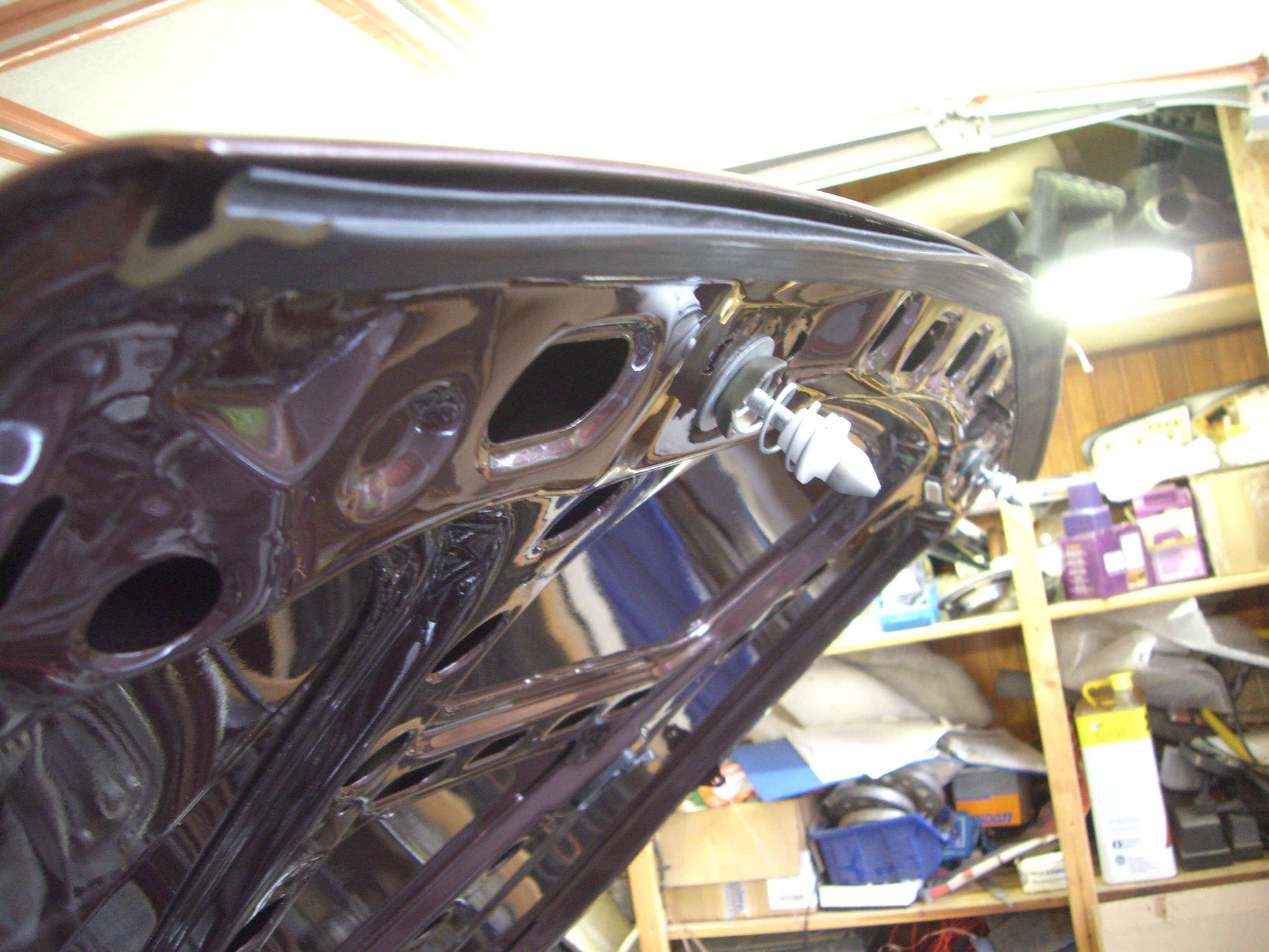

Anbei mal 2 Bilder mit angebauter neu lackierter Stoßstange und fast komplettierter Front. Des weiteren mal bilder von einigen kleinen Details "neuer" Teile.
Motorhaube mit neuen Schließzapfen (Reparatursatz von VAG) und neuer Gummilippe an der Vorderkante... (DIese Gummilippe ist schon länger entfallen, und ich habe eine bekommen, die bei einem VAG-Händler noch im LAger war)
Ebenfalls haben neue beheizte Spritzdüsen ihre neue Heimat in der Motorhaube gefunden...

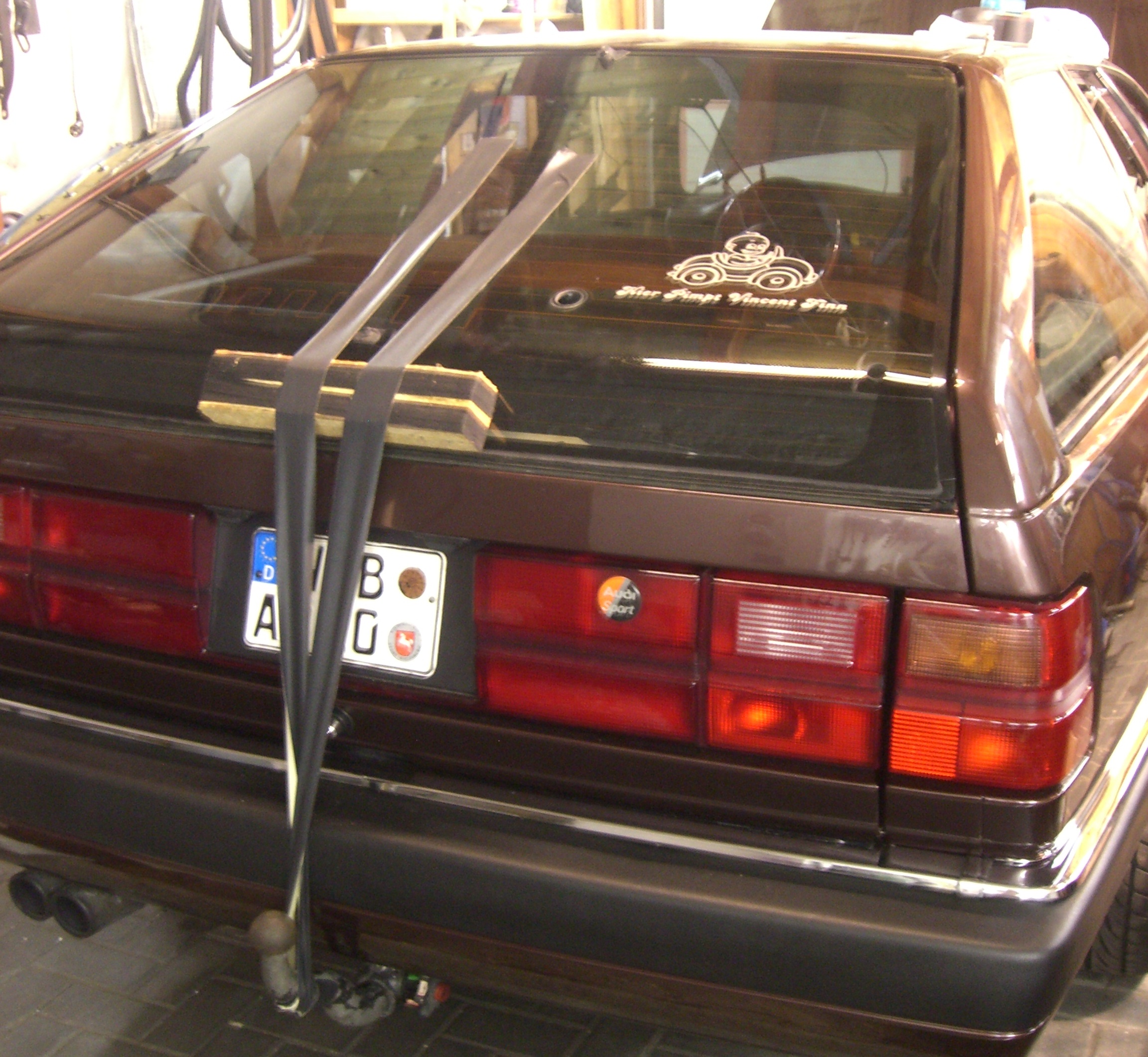

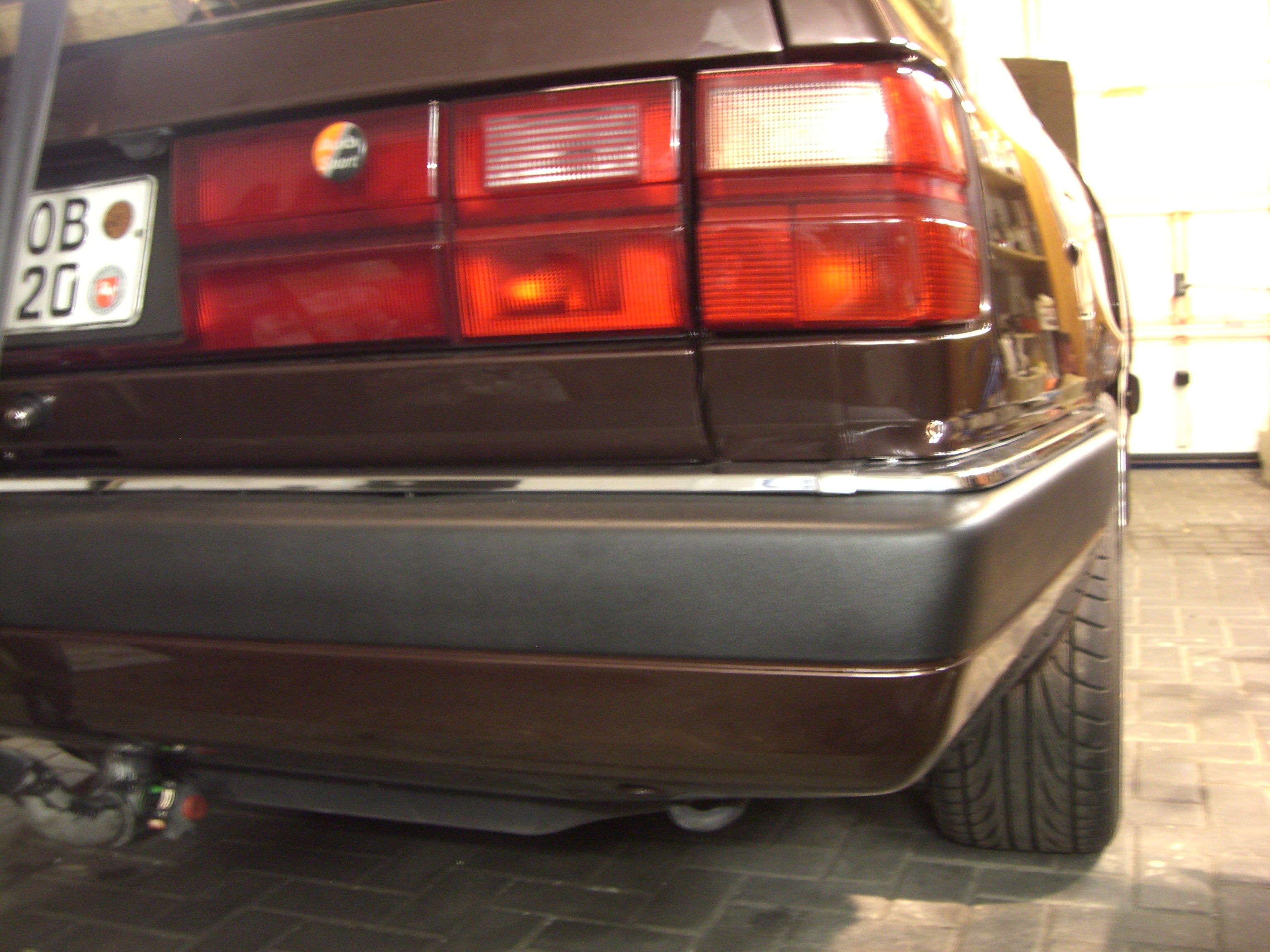

Die hintere frisch mit Colormatik lackierte Stoßstange ist nun auch dran.
Ebenfalls ist die Heckscheibe jetzt wieder eingeklebt. Vor dem Einkleben hat sie eine Foliatec "Midnight Reflex Light"-Folie bekommen.
Ebenfalls haben die neu Pulverbschichteten Rahmenleisten um die Scheibe herum ihren Platz eingenommen
hier mal ein weiterer Status....

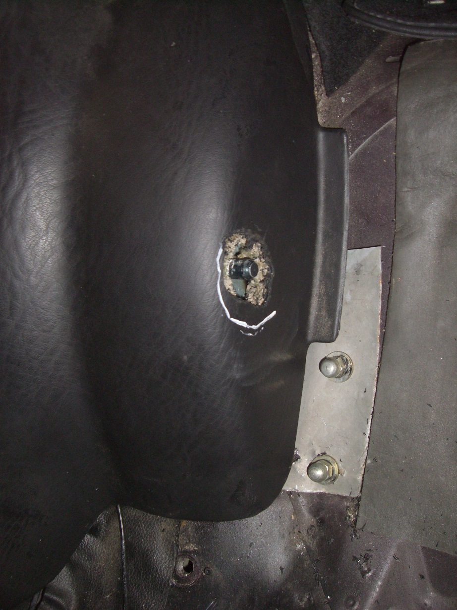

Hi Leute,
nu hab ich lange nix von mir hören lassen zu meinem Aufbau-Projekt...
Aber es war wenig zeit, viel Gartenarbeit
... Arbeit am Haus ... Urlaub war auch mal 2 Wochen angesagt... usw usw...
Aber jetzt ging es schon einige Abende weiter:

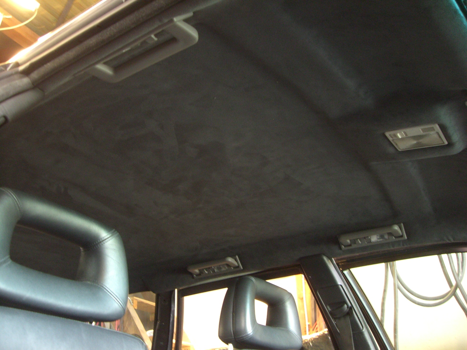

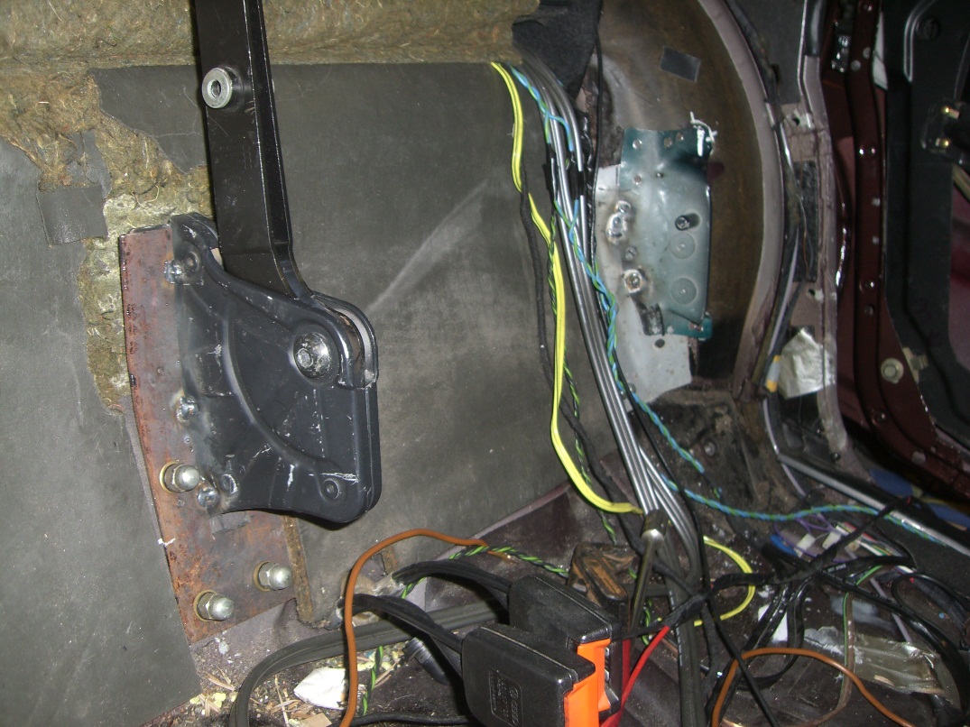

Der neu mit Alcantara beklebte Himmel ist drin mit grauen V8-Angstgriffen... hier mal 2 Bilder Des weiteren sind die E-Sitze angepasst. Die alten Sitzaufnahmen vorn mittig sind rausgetrennt und die je 2 Halter vorn sind angepasst und müßen nur noch angeschweißt werden...
(Danke an " Eyk H.-J. " der mir 4 gute Halter verkauft hat!) Die Rücksitzbank ist auch schon fast drin.Ich hab mal 2 Bilder gemacht, wie die gehefteten neue Halter bis jetzt aussehen.
Sieht wild aus, aber ich hoffe ihr erkennt in etwa wie die C4-Halter hier reinmodifiziert sind.
Die halter werden natürlich nich "schick" gemacht. Bis jetzt ist alles noch im "Anpassungsstadium"
JEtzt nachdem die Innenausstattung dann bis zum WE komplett und endgültig drin sein sollte geht es dann weiter mit der Komplettierung der Türen.
Türen exakt ausrichten ... Gestänge, Schlösser Schalter und und Türverkleidungen einbauen...
Dann die letzten Schönheitsarbeiten außen fertig stellen (die letzten leiste usw.) ... und dann kann ich endlich erst mal wieder fahren.

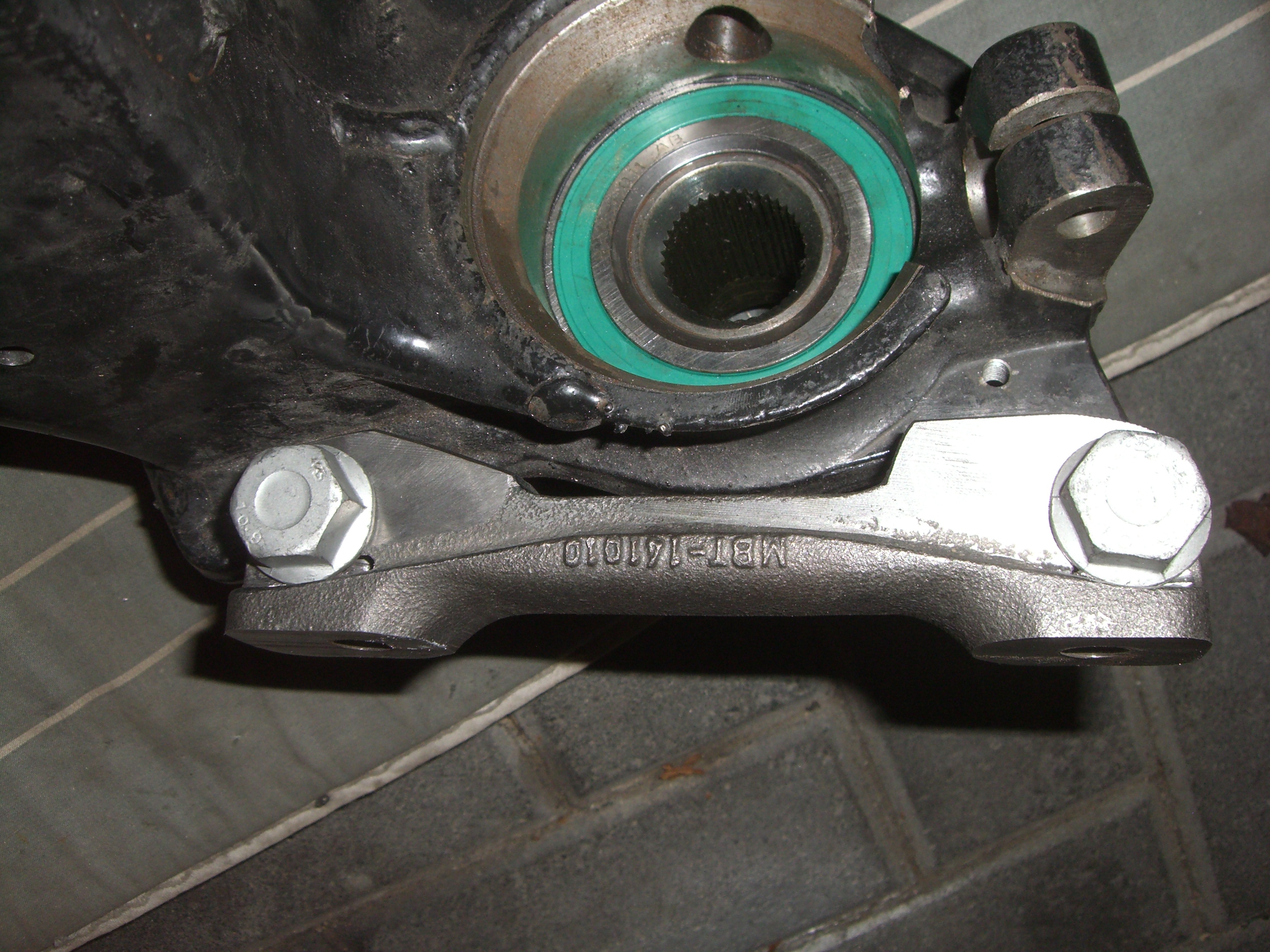

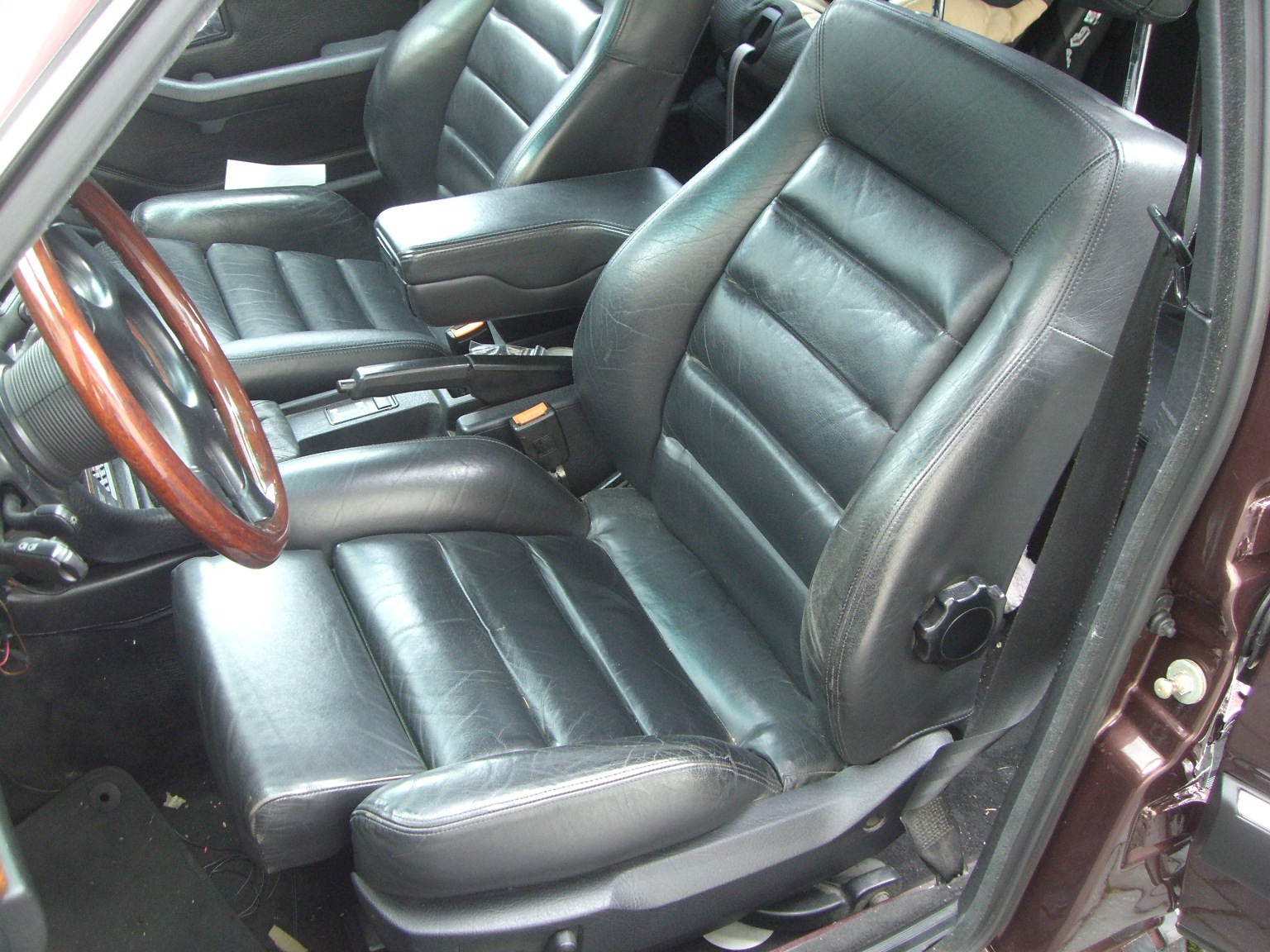

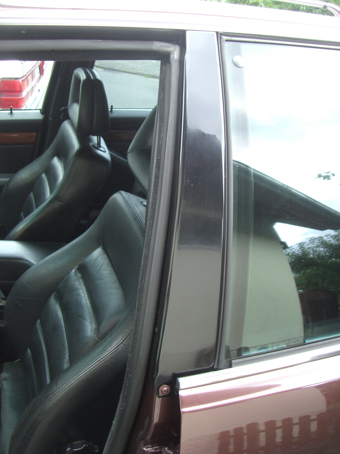

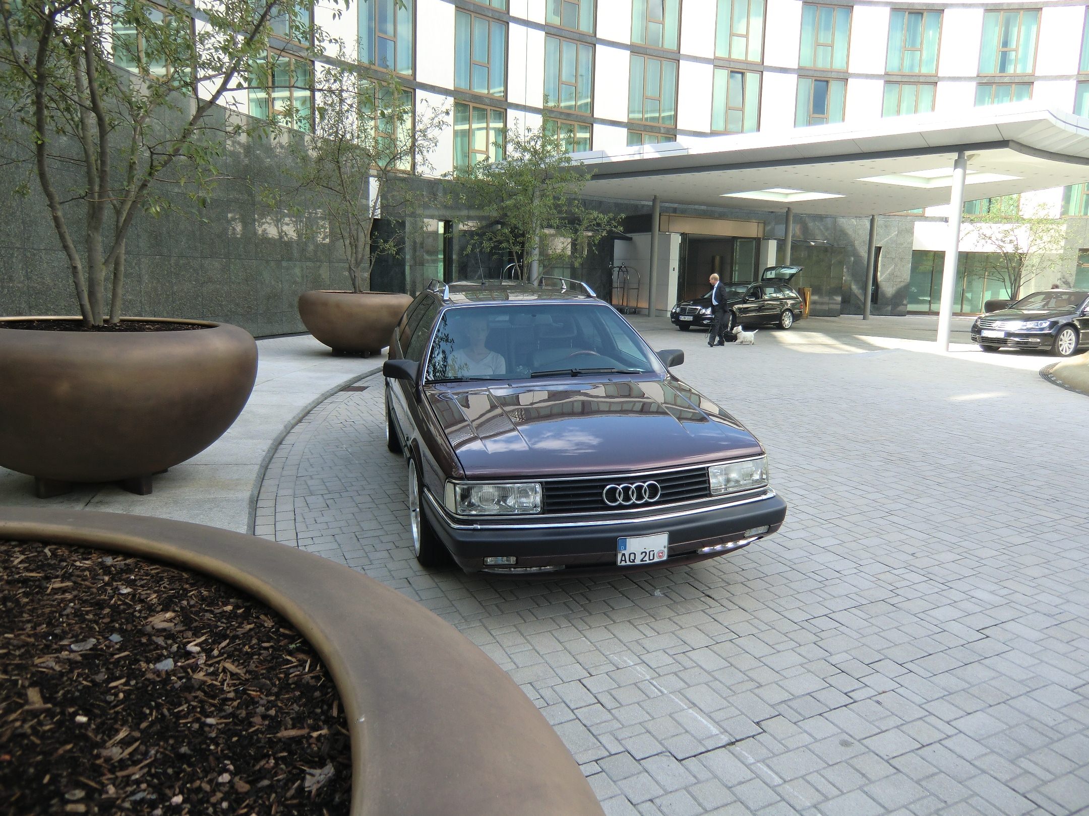

So .... mal wieder lange nix von mir hören lassen!
Mittlerweile ist der "Rentner" wieder auf der Straße... noch nicht zu 100% alles zusammengebaut, aber fast
TÜV hat er gestern neu bekommen... OHNE MÄNGEL
Vorher hatte ich aber noch einiges zu tun, denn die Handbremse hinten Links war defekt.
Sattel kaputt... Seil fest
Also gebrauchten Sattel rein, und neues Seil. (von Quinton Hazell)

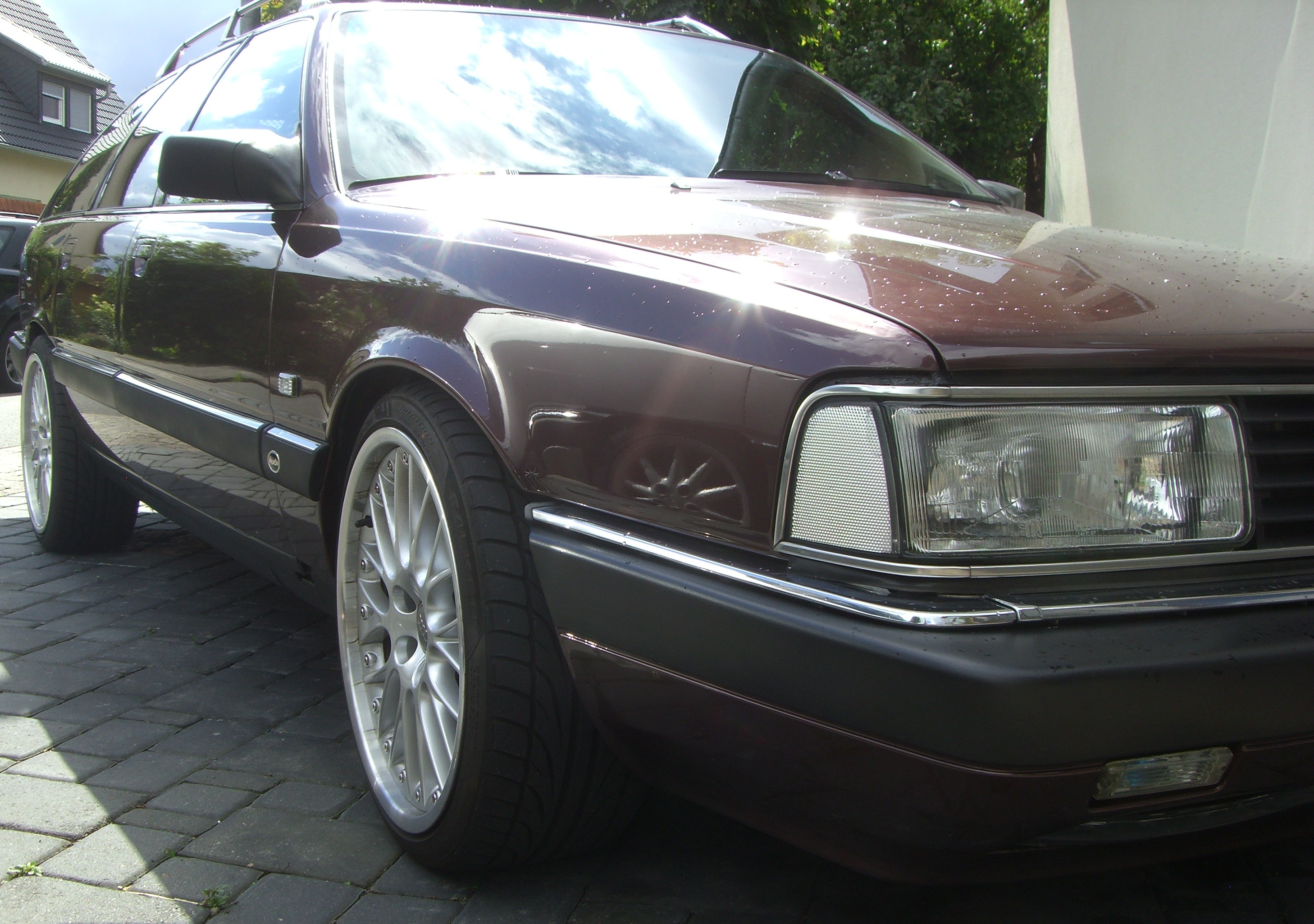

Nun mal ein paar Bilder von derzeitigen Stand: von Vorne links & rechts in der Sonne
(leider kommt die Farbe irgendwie nicht so richtig perfekt rüber... da muß ich nochmal dran arbeiten um das auf Fotos besser hinzu kriegen)
Einstiegsleisten vom V8 finden derzeit ihren Platz auf den Schwellern.... (hab noch nicht alle 4 fertig, aber ich arbeite dran)

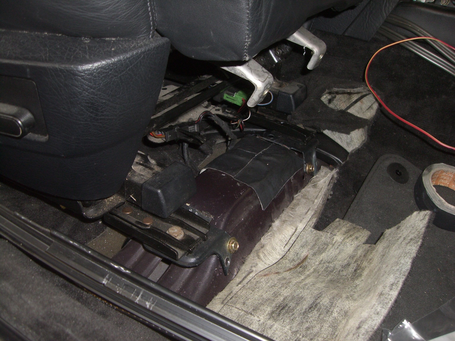

Die "fast" fertige Innenausstattung mit den vollelektrischen C4 S6 Lederstühlen (mit MAL die ich unbedingt haben wollte)
und ein Bild von den neu schwarz-glänzend pulverbeschichteten B-Säulen Außenverkleidungen
Weitere Bilder werden folgen...
SVEN

Hi ho ...
anbei mal 2 Pics vom Rentner nach einer angenehmen Übernachtung in der Ritz-Carlton-Tiefgarage!
Dachte die Farbe vom LAck kommt noch besser rüber, weil das Wetter gut war.... aber irgendwie hätts besser sein können auf den Bildern...
Ich hoffe ich krieg nochmal bessere Bilder hin. Werds mal wenn ich Zeit habe auf nen schönen Sonnigen Sonntag probieren mit dem Fotografieren ....

sieht echt saugeil aus aber gib ihm mal etwas mehr negativen sturz vorne und hinten. Und lass ihn hinten noch etwas weiter runterkommen. Und die gekrümmten Tagfahrlichter passen da mal garnet rein.
MFG Stefan
MFG Stefan
TheSinner
Re: Neuaufbau/Neulackierung 200er 20V Avant
Wow, da läuft mir der Sabber aus den Lefzen. Da merke ich gleich wieder, dass ich lieber in nem 220V sitze, als in so nem unscheibaren Phaeton GP3 da im Hintergrund.
Hoffe mal, dass meine Restaurationsbude zum nächsten Frühjar auch so glänzt.
PS: Bei den Tagfahrlichtern muss ich Stefan zustimmen. Anyway, ich hasse TFL sowieso wie die Pest. Die geben fast allen Karren so nen ATU-Look.

Die tagfahrlichter waren halt ne Jugendsünde ....
Immerhin sind es originale vom audi RS6, deshalb Red ich mir immer ein, das es ja nicht so schlimm ist, als hätte ich welche vom grabbeltisch ausm 1-€-Shop verbaut

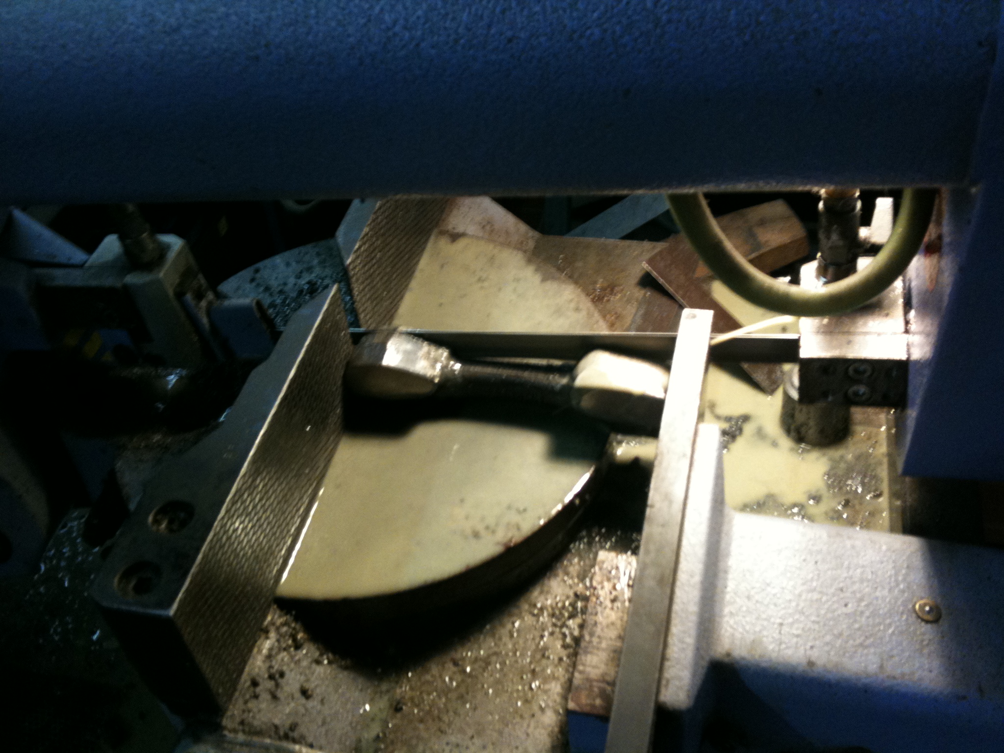

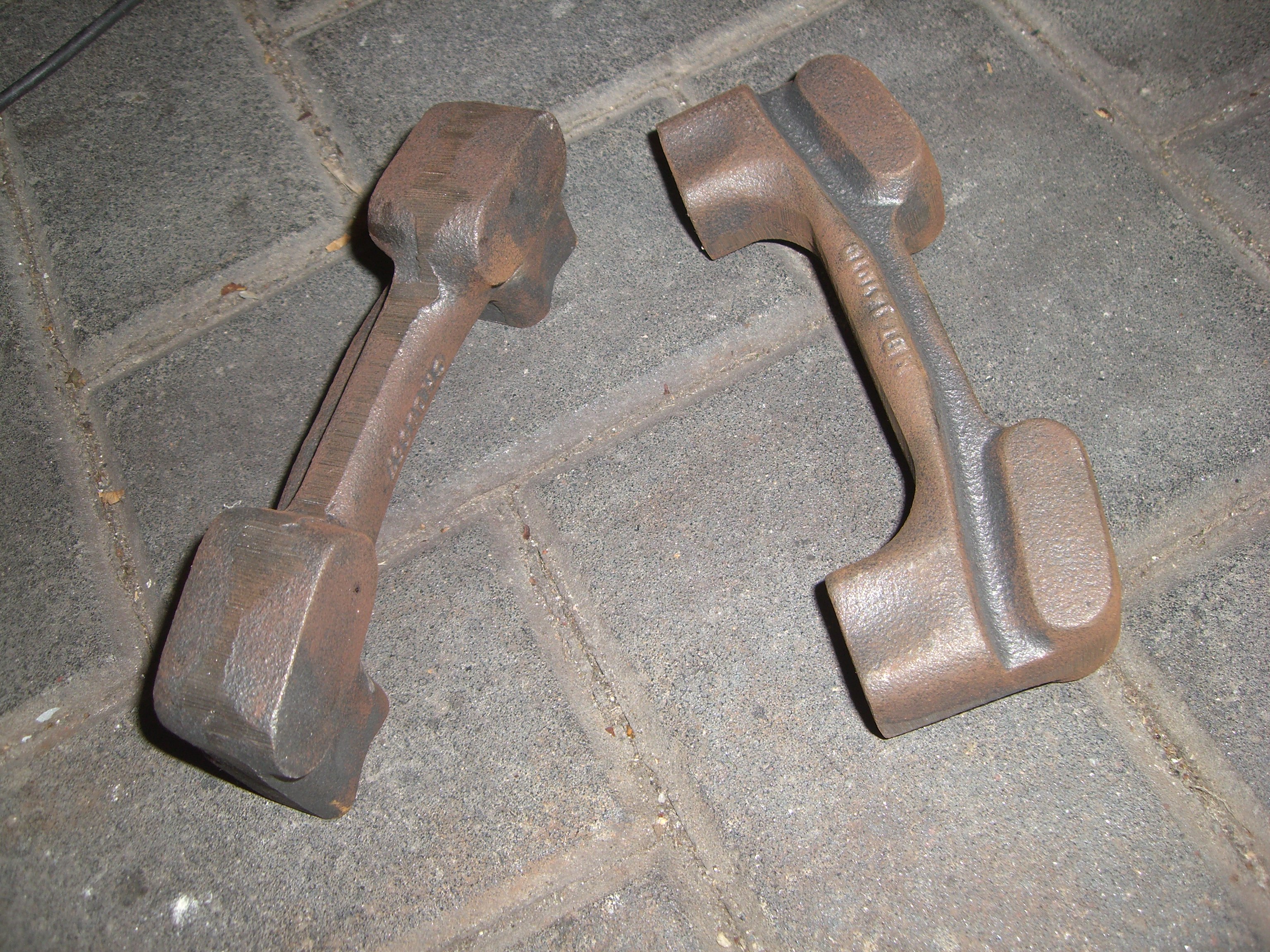

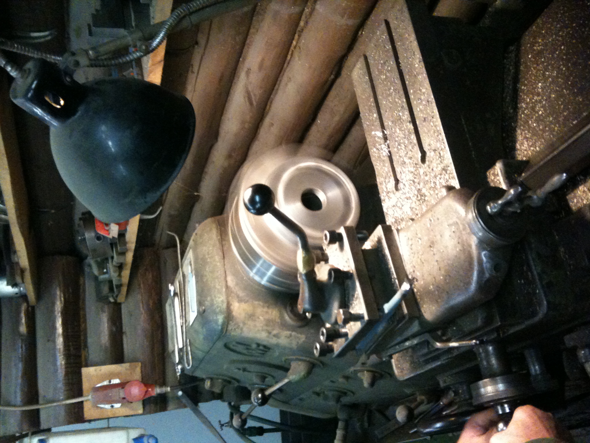

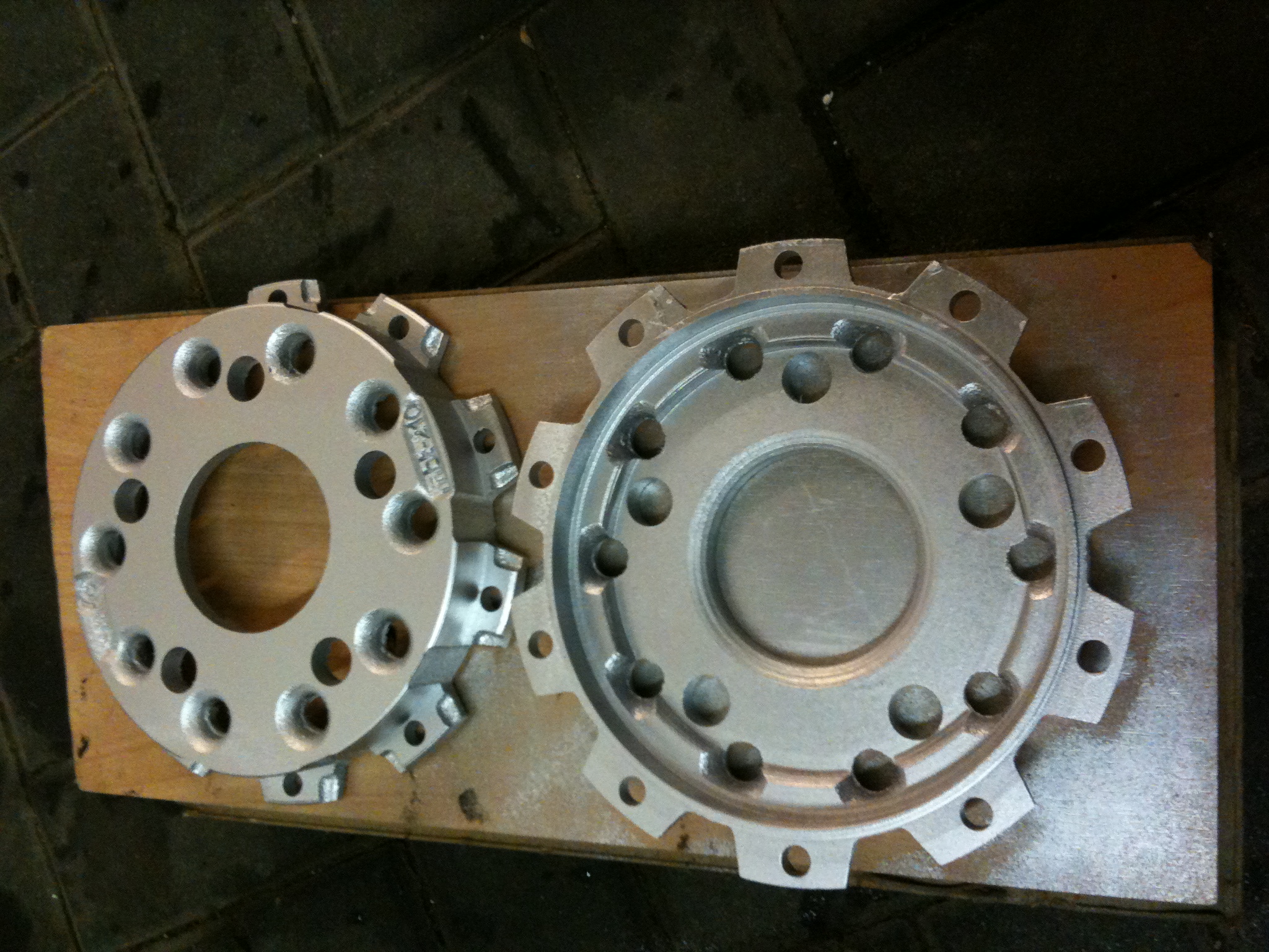

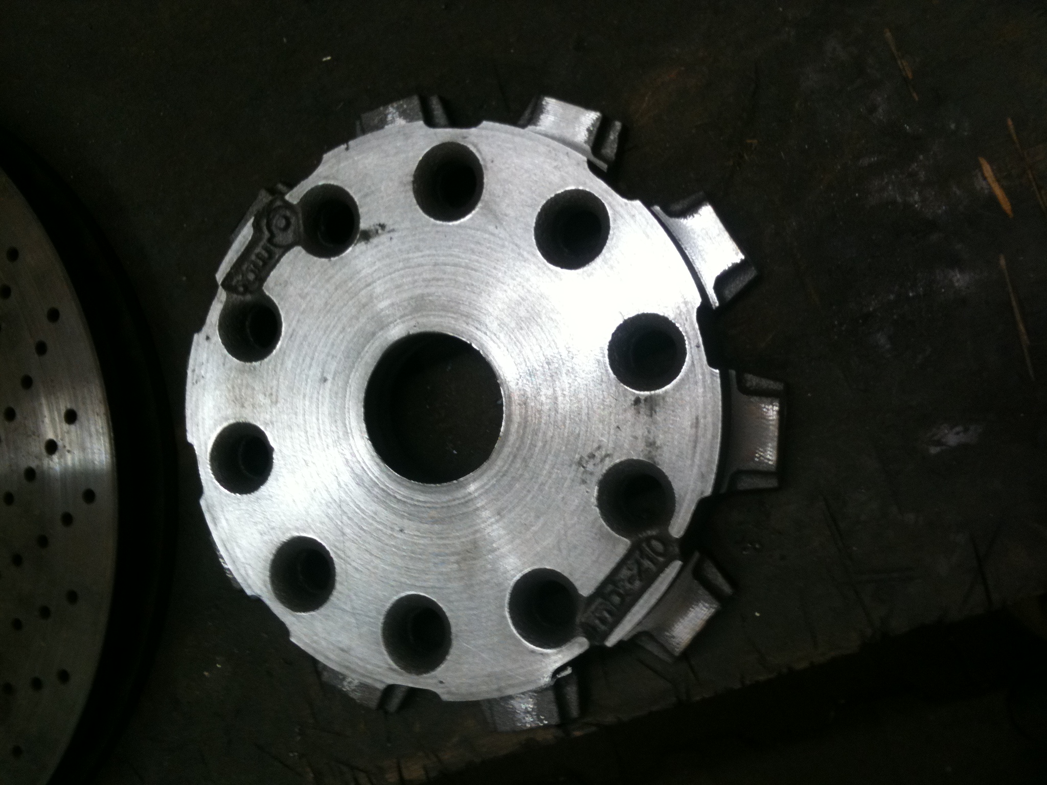

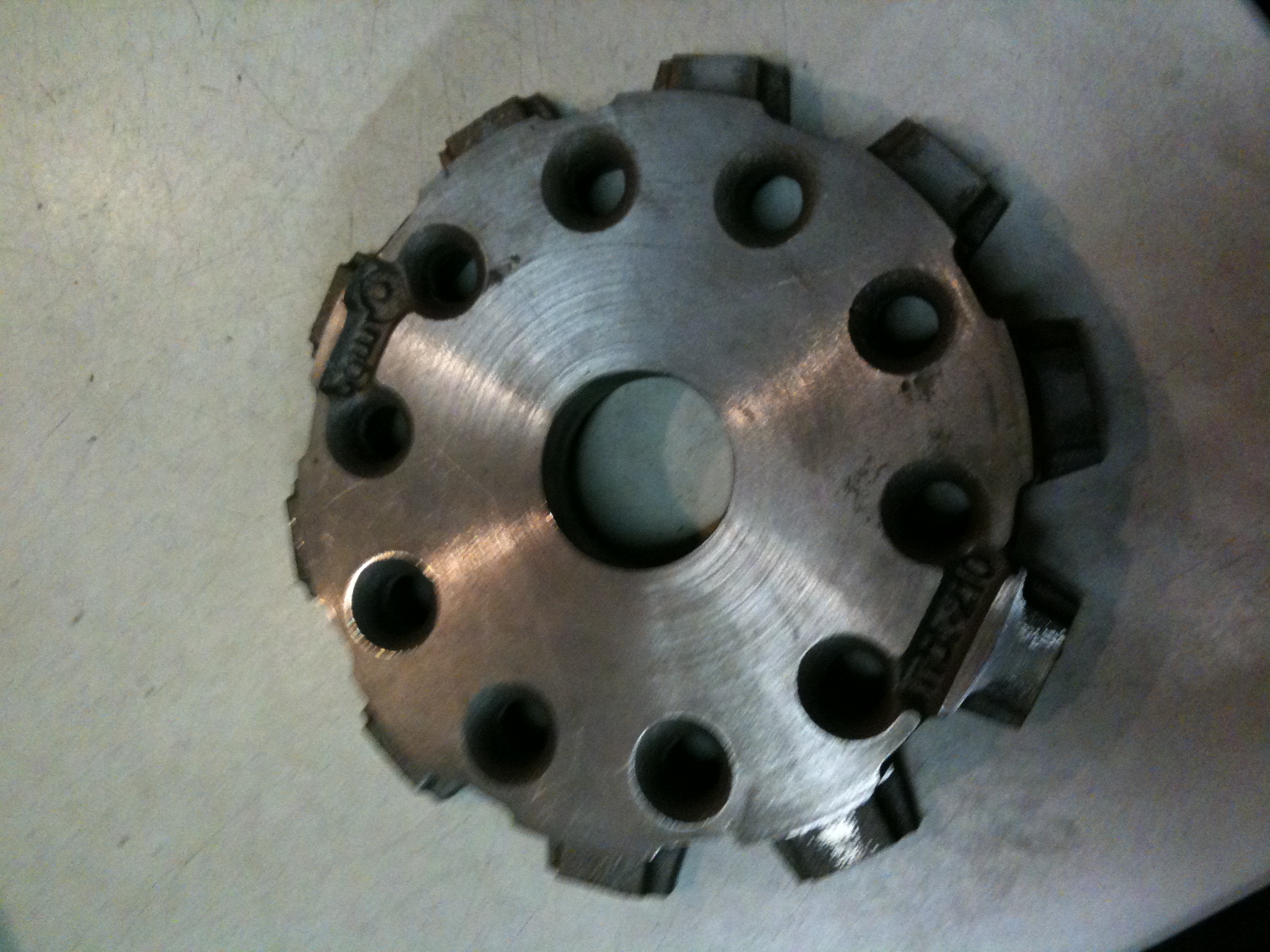

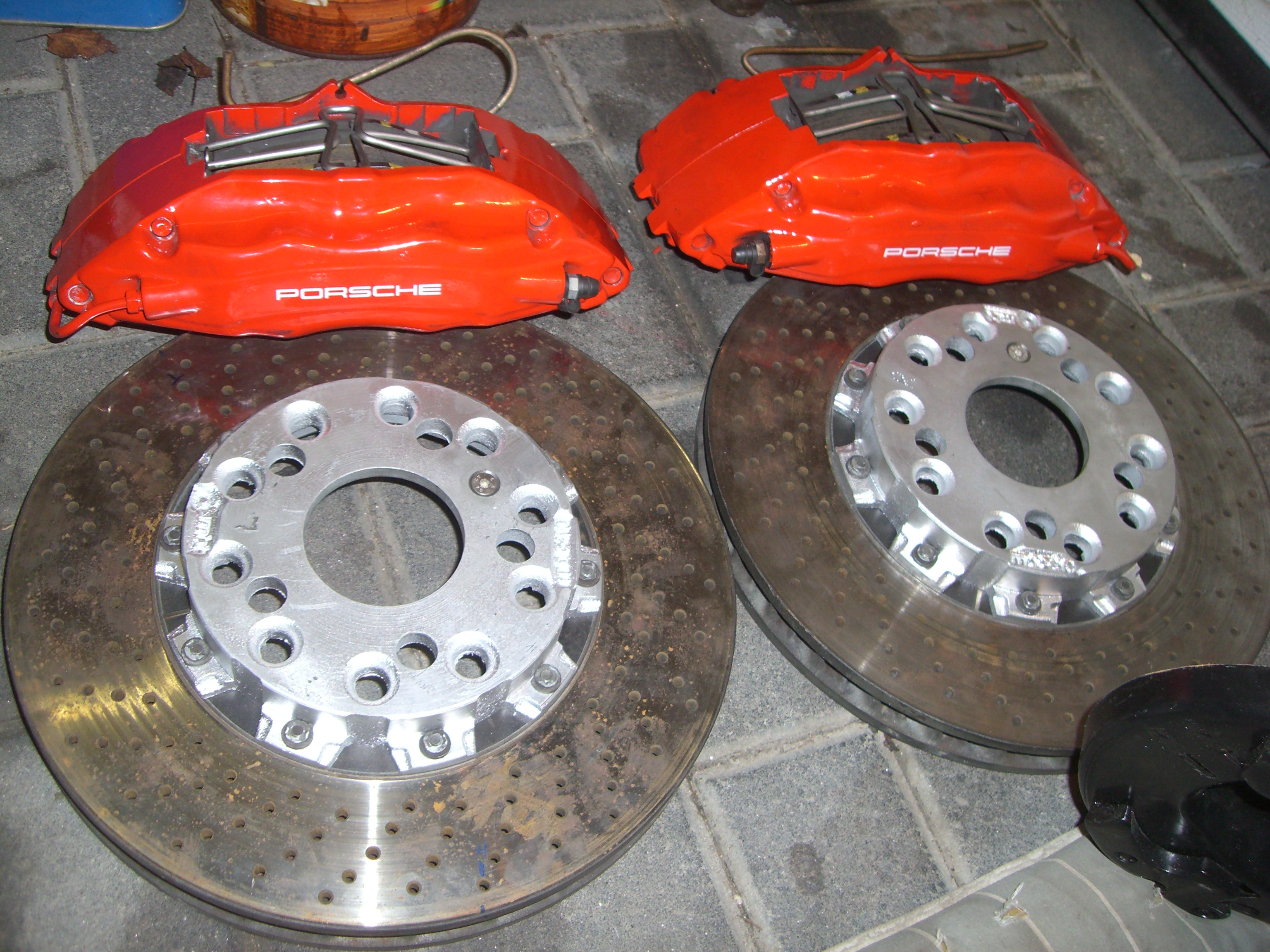

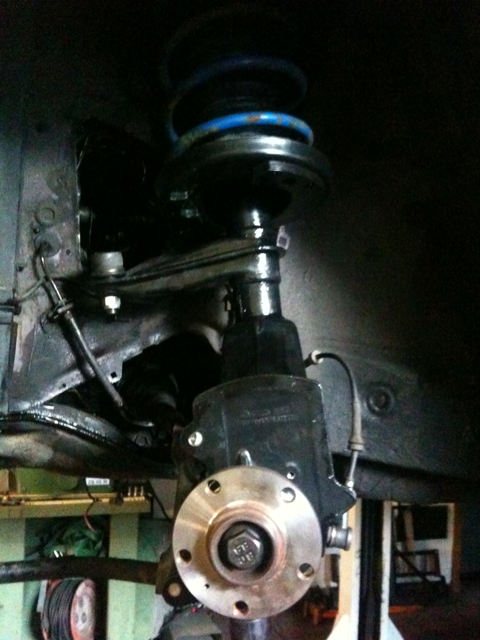

So.... nach langem "Nicht-Schreiben" hier mal die neusten Planungen.
Meine nagelneuen Radlagergehäuse die JAhrelang im Keller vor sich hin vegetiert haben sind mittlerweile mit neuen Radlagern und C4-Radnaben bestückt.
Die 322mm Porsche-Bremse hab ich ja auch schon länger liegen gehabt.
Nun hab ich mal bei MBT die 141er Rohadapter bestellt um zu schauen, ob das alles irgendwie zusammen zu fummeln wäre
Sieht alles sehr gut aus, so dass ich mich entschlossen habe auch die Universalhüte (Bremsscheibentöpfe) von MBT zu kaufen.
ICh hoffe, dass ich die nächste Woche bekomme.... und dann kanns los gehen
PS: Wenn die Porsche-Bremse verbaut ist, dann hab ich ne MOVIT 340mm 4-Kolben-Bremsanlage übrig. Die würde ich warhrscheinlich komplett mit Federbeinen verkaufen.
Die Bremse war mir "zu" groß. die ist was für viel und schnell-Fahrer. Bei mir ist die eigentlich nie so richtig "warm" geworden, bei meiner Fahrweise
Also wer interesse hat kann sich gern bei mir melden! ... ich denke mal, dass ich meinen Porsche-Bremsen-Umbau so mitte November fertig haben. Dann kann die MOVIT weg
SVEN

Bezüglich der Bremse habe ich noch mal nachgeschaut... ich habe damals (ca. 2005 oder ´06) sage und schreibe 3400€ für das Ding bezahlt ...
Die Scheiben sind noch knapp 33mm dick (also quasi fast wie neu)
Beläge sind auch noch gut, und ich habe noch einen 2. Satz Beläge, die wenig gebraucht sind (hatte ich mir mal "auf Reserve" gekauft), die ich denn natürlich auch mit dazu geben würde!
Die Federbeine sind halt nicht mehr die neusten (was wohl klar ist
) und entsprechend rostig...
Aber alles in allem ne Top Lösung, wenn man einfach nur komplett die fertigen Federbeine tauschen will....

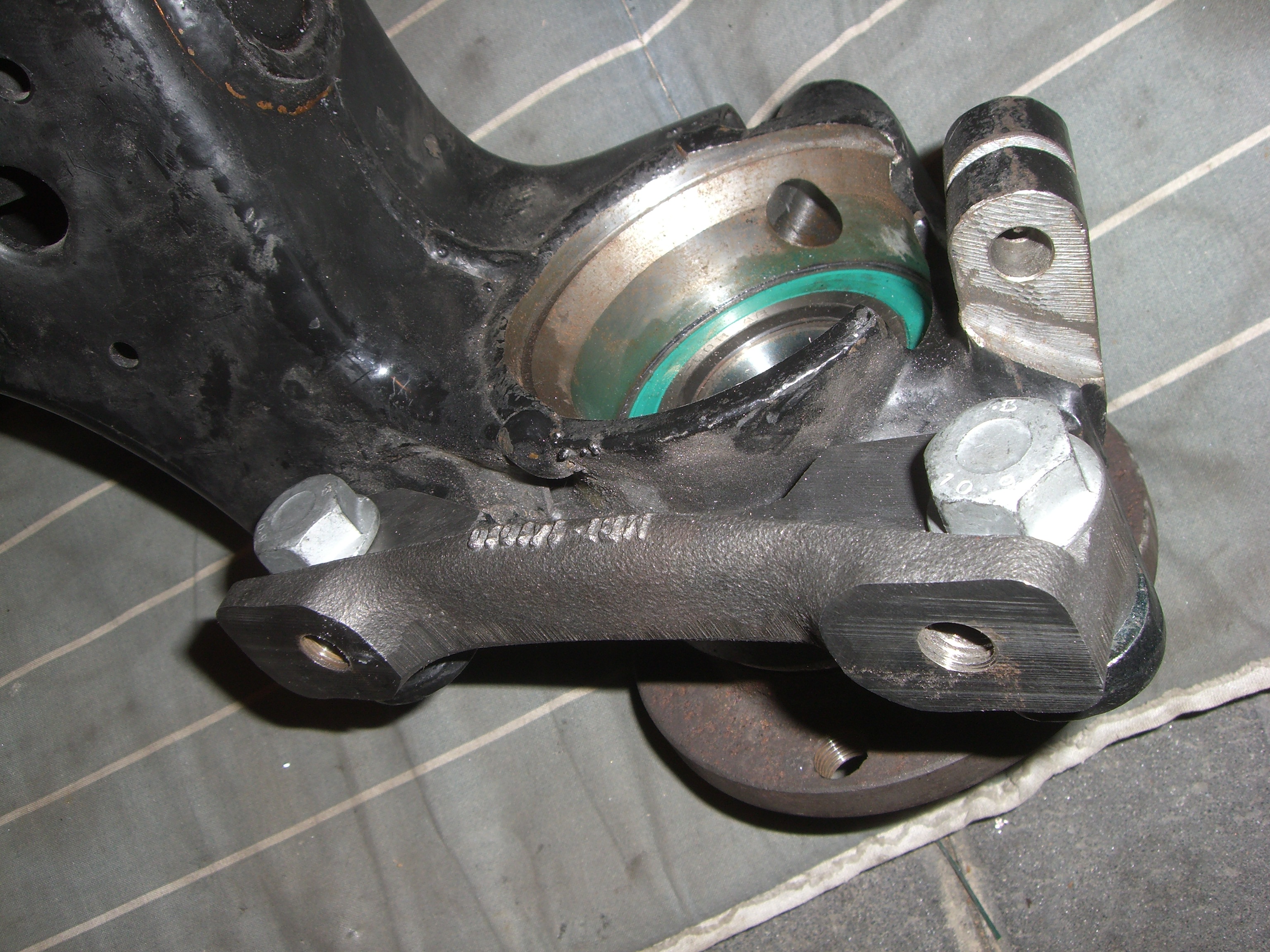

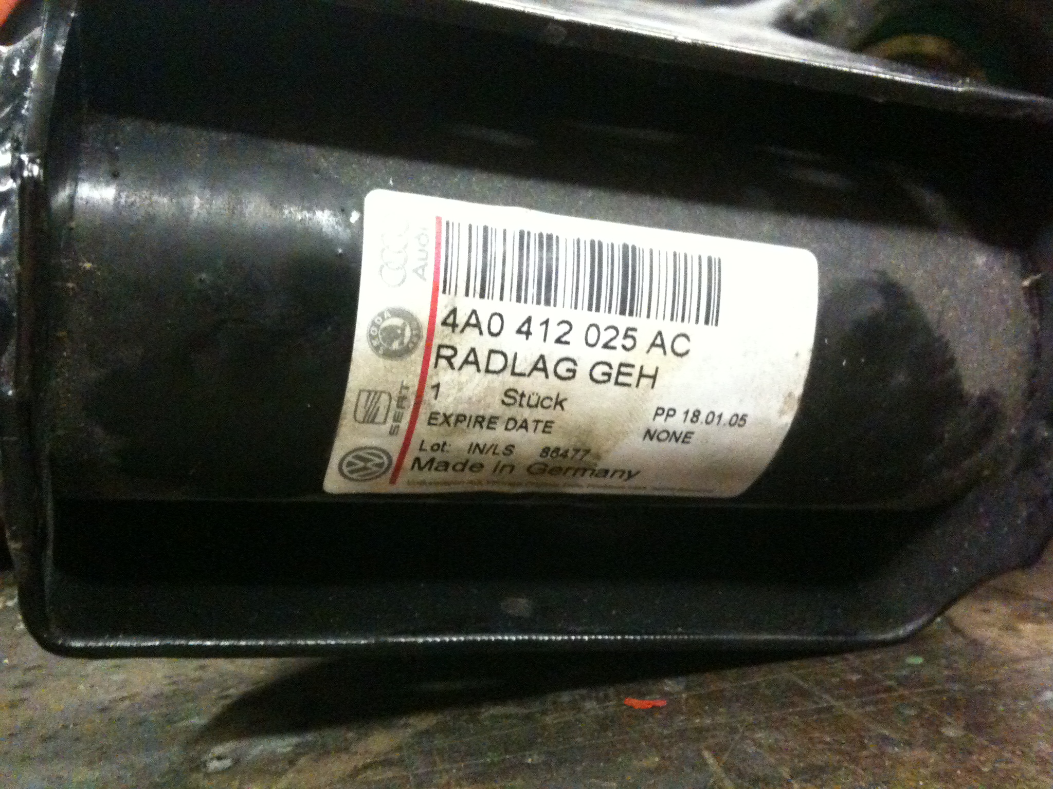

sooooooooooooooooooooooo ..... Moin moin zusammen!
nun geht es hier endlich mal wieder weiter.... nach langer Pause gibts fortschritte bei den Arbeiten für den Porsche-Bremsen-Umbau!
Hier mal kurz und knapp Bilder und Text zum Thema:
Nagelneue Radlagergehäuse mit neuen Lagern und den Porsche-Sätteln und Reibrigen: Die MBT-Guss.Scheiben-Topf-Rohlinge (mbt 210-62-64) bei den 1. Bearbeitungen: ... und fertig LAckiert und mit den Bremsringen verschraubt... Die MBT-Sattelhalter-Rohlinge (MBT 141) ... bei der Bearbeitung auf der Bandsäge ... Und die Anpassung am Radlagergehäuse: Und die Sattelhalter fertig verschraubt am Radlagergehäuse:
Weitere Bilder von der Komplettierung folgen......

Moin Leute ...

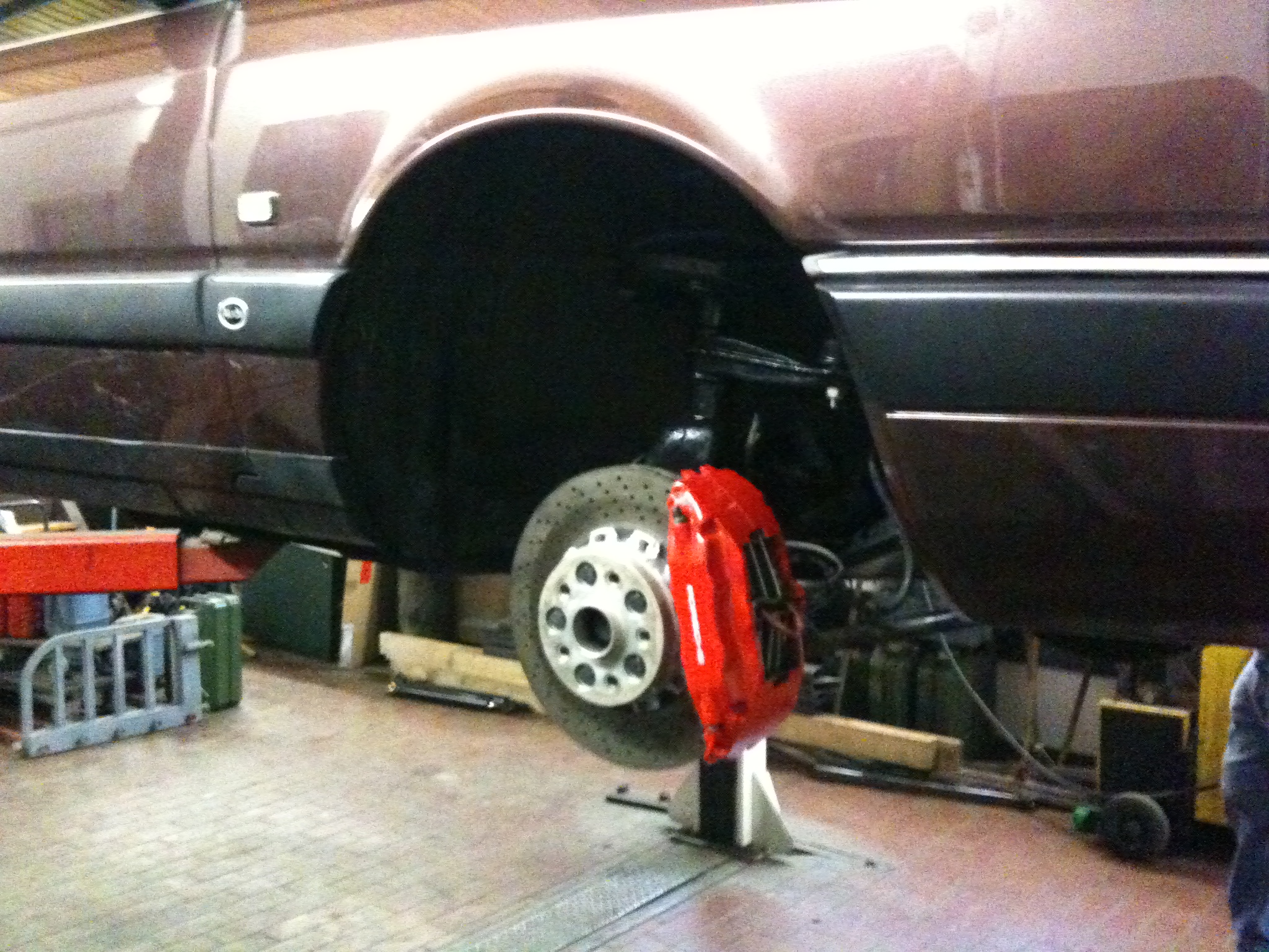

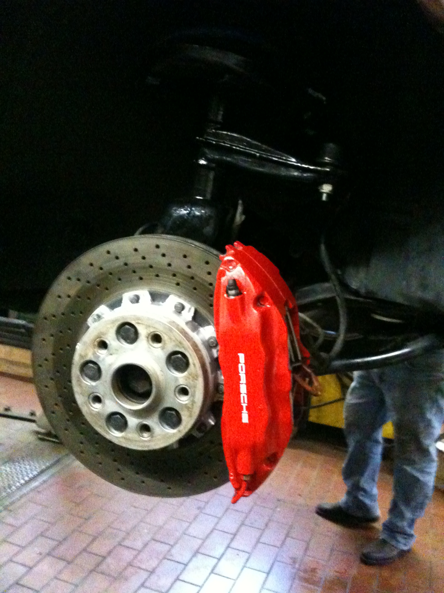

nun ist es so weit. NAch 10 (!!!) Stunden arbeit am "Rentner" ist nun das neue S4-Servotronik-Lenkgetriebe verbaut...
Heute geht es weiter mit dem Einbau der Neuen Radlagergehäuse mit der Porsche-Bremse (Bilder folgen heute Abend)
Somit ist nun endgültig meine "alte" Movit - 4-Kolben-Bremse zu haben (beschreibung siehe auch etwas weiter oben)
Eine konkrete Verkaufsanzeige mach ich natürlich auch noch in den Teilemarkt...
Ich verkaufe die Bremse auf Wunsch MIT den alten Radlagergehäusen gegen Gebot.
Bitte aber nur ernstgemeinte Angebote ... (unter 1500€ geb ich die Teile nicht weg -> Weil NP der Bremse allein 3400€)
Viele Grüße....
Viele Grüße....

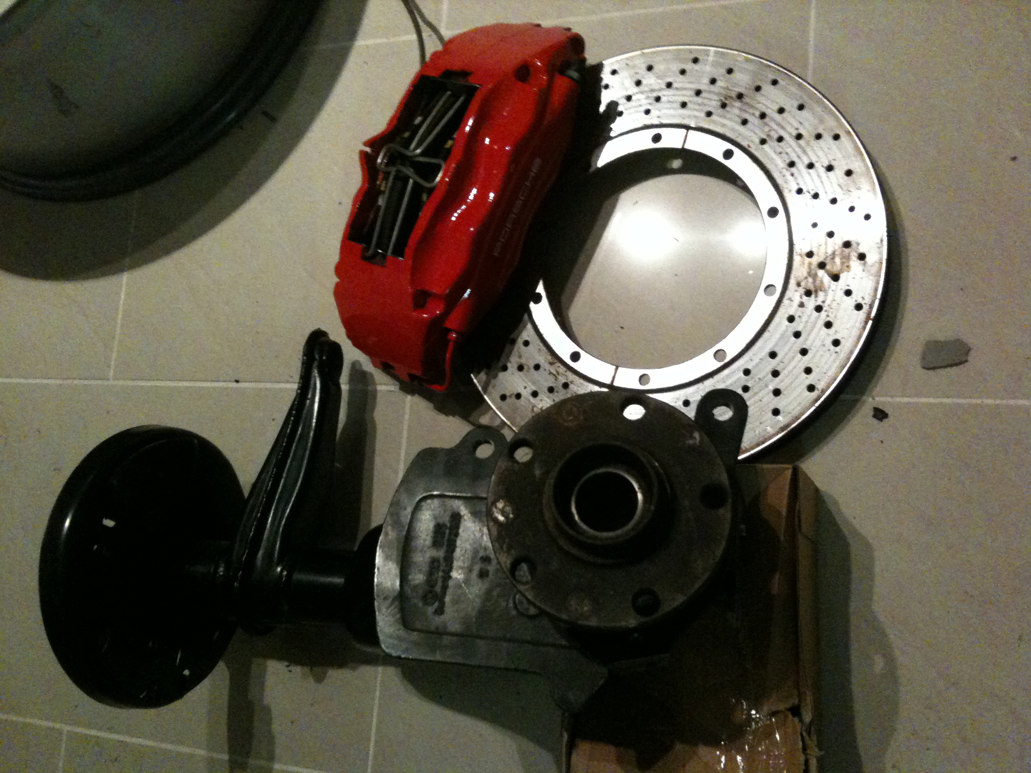

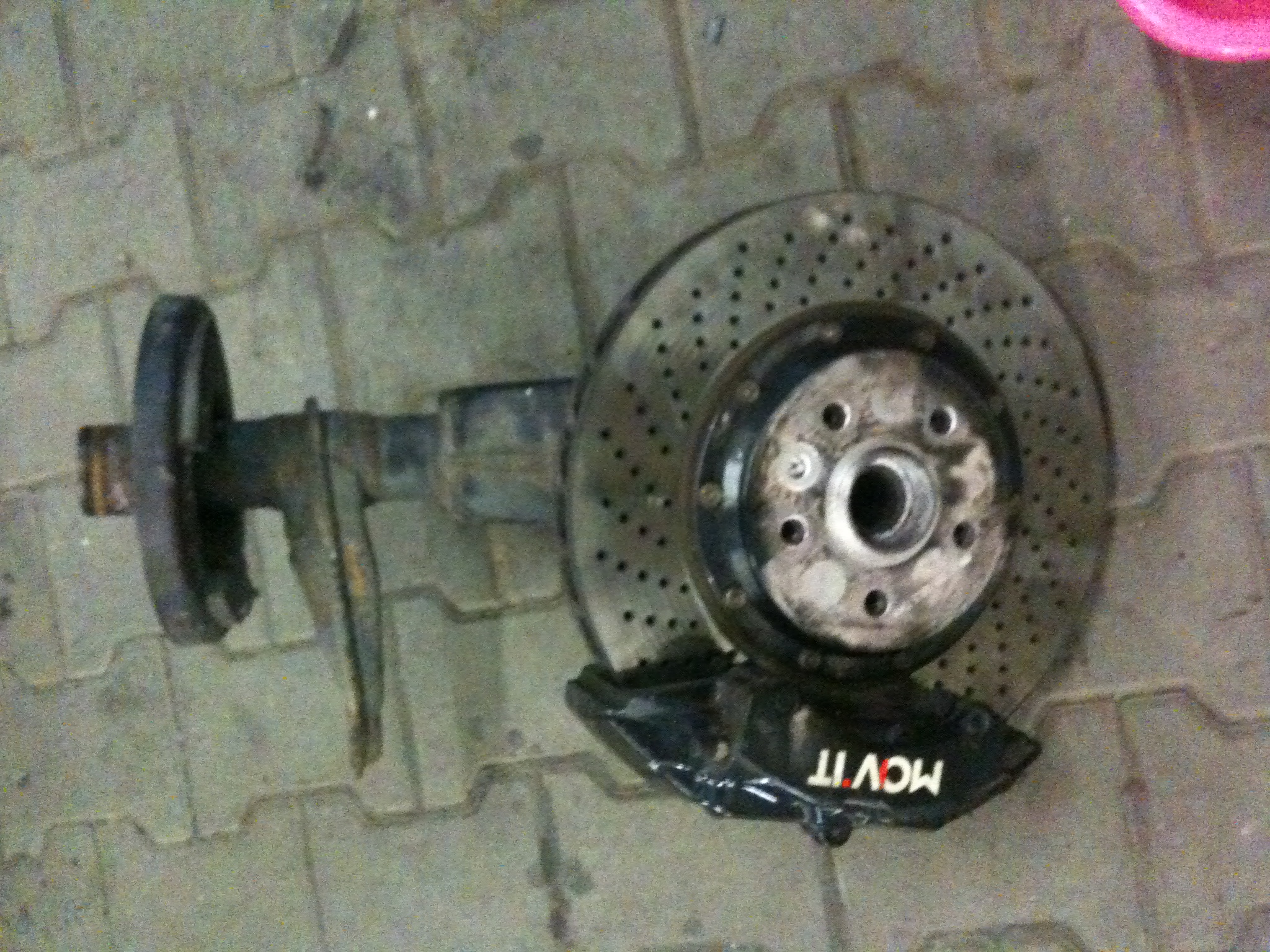

So, nun noch ein paar Bilder zum letzten Umbau-Marathon von gestern und heute!
.... die ausgebaute Bremse mit Federbein, so wie ich sie verkaufen würde... Hier das Nagelneue S4-Federbein verbaut mit natürlich neuen Spurstangenköpfen und Neuen Nadellagern oben am
Federteller... ... die montierter Porsche-Bremse bereits mit 20mm Spurplatten...
