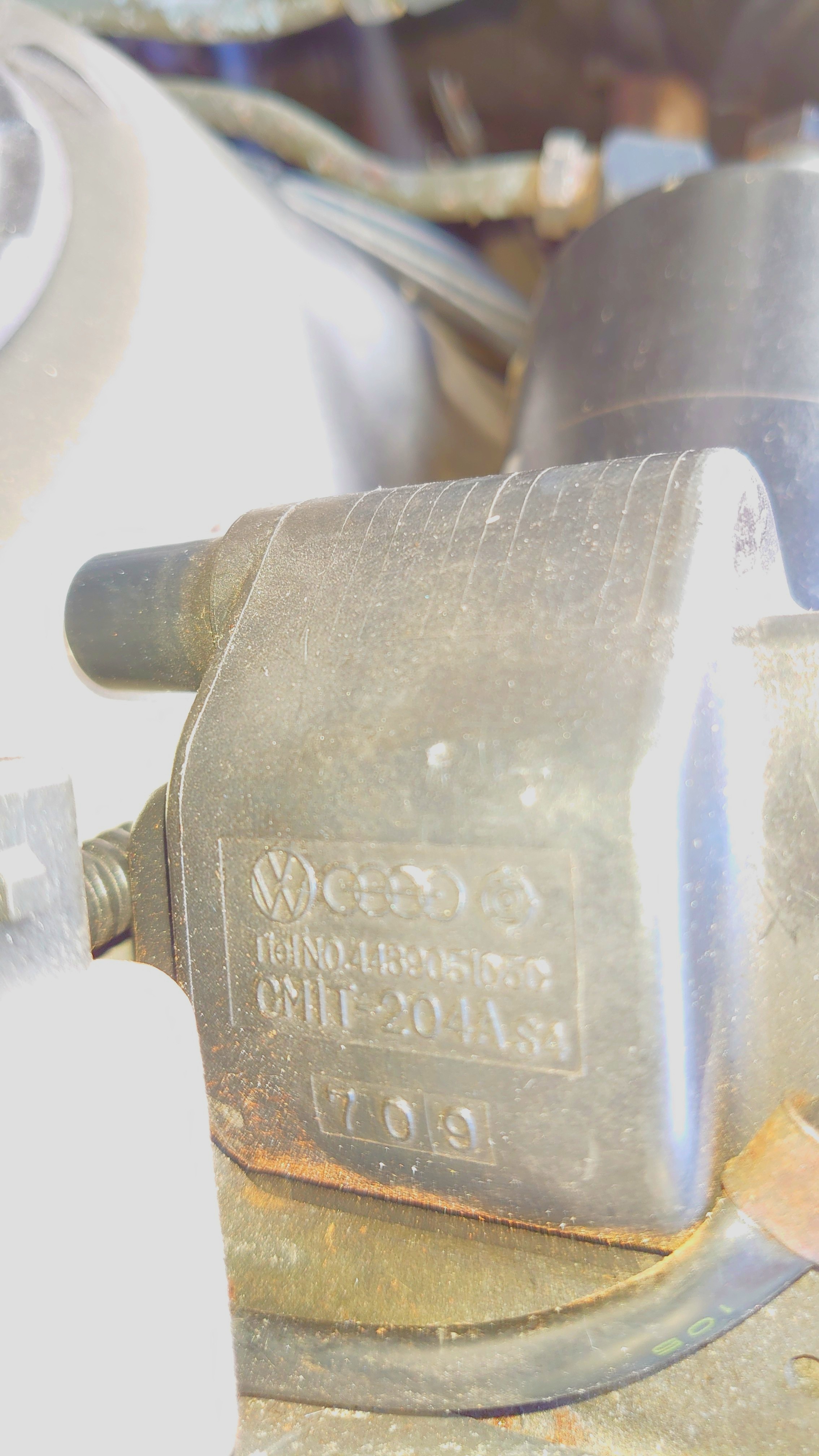

Re: Zündspule 4439051050 nicht verfügbar..
Hallo Carsten.
Hier ein Bild meiner Zündspule.
![Bild]()
Du hattest recht!
Teilenummer ist 448 905 105 C.
Da konnte ich natürlich nichts finden!
Danke!
Pier.
Du hattest recht!
Danke!
Pier.

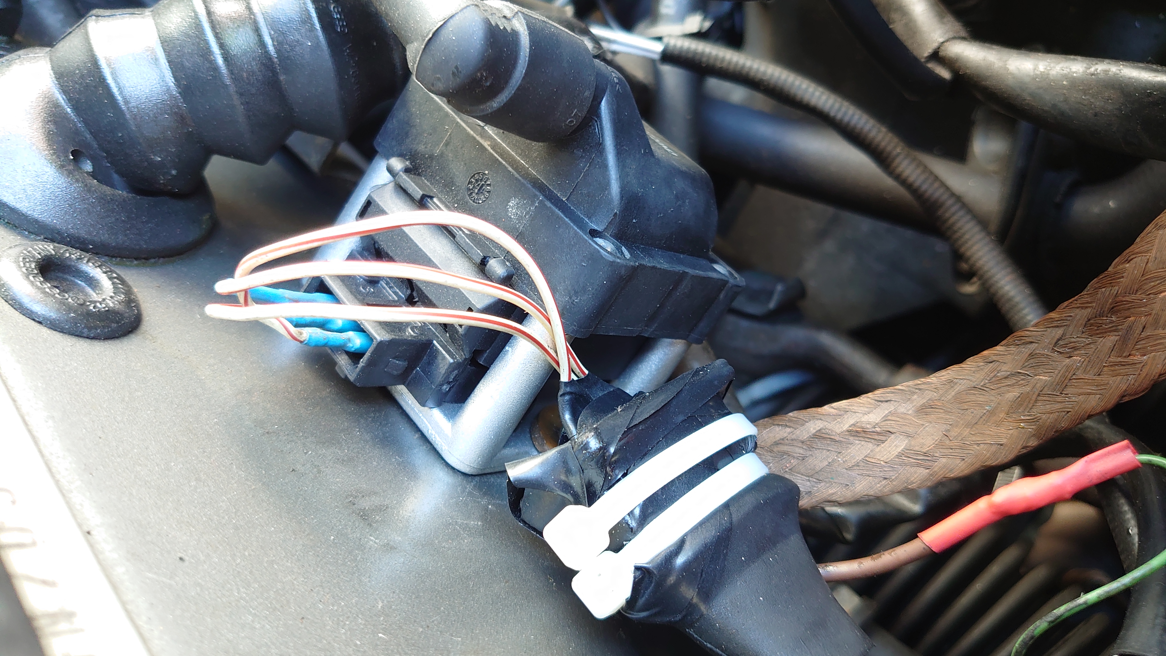

Die Polen haben ein Provisorium verbaut, was mich nach Hause gebracht hat.
Besten Dank.
Gruß, Pier.
Die Teilenummer war falsch abgelesen.

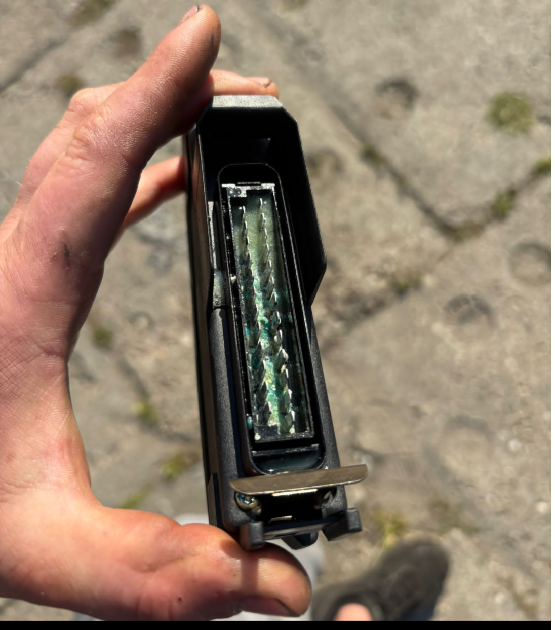

Bin inzwischen wieder aus Polen zurück. Der Wagen ist gerade noch rechtzeitig fertig geworden.
Mal abgesehen von geringen Mängeln wie
Leichtes Sägen im Bereich von 600 bis 800 Umdrehungen pro Minute im Leerlauf
und schwarzen Zündkerzen, bin ich ohne Panne 1000 Kilometer damit gefahren.
Das verursachende Übel war das Zündsteuergerät.
Damit hatte ich nicht gerechnet!
Vielen Dank.
Beste Grüße
Pier.

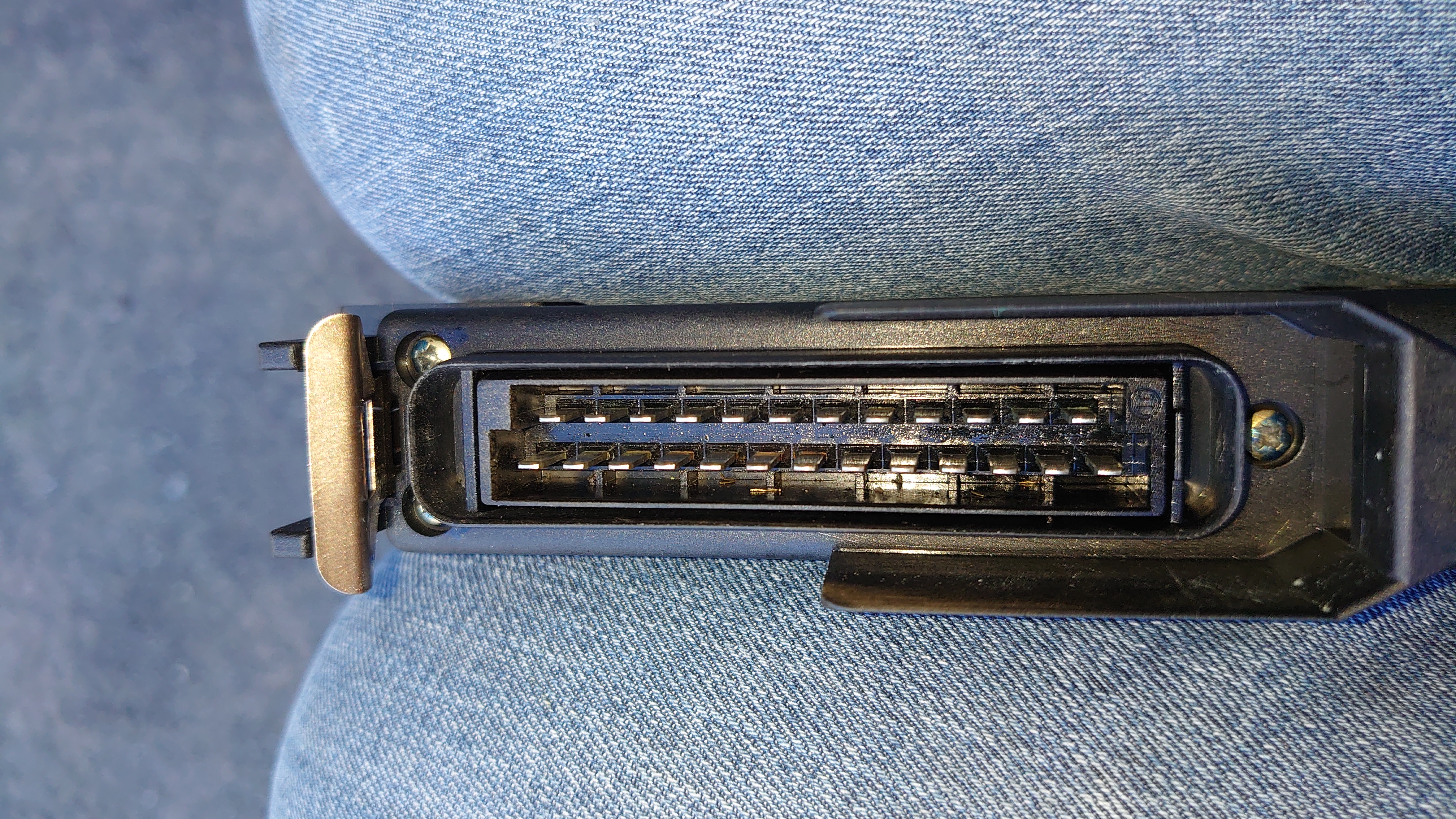

Hallo Joe.
Danke für den Tipp bezüglich Verfügbarkeit auf Ebay.
Hab mein Zündsteuergerät gestern mal ausgebaut.
Die Polen haben gute Arbeit geleistet.
Geöffnet habe ich es auch, irgend eine Ungereimtheit konnte ich nicht sehen.
Empfiehlst du trotzdem ein Tausch?
Beste Grüße
Pier.
Beste Grüße
Pier.

- Beiträge: 2183
Quertauschen gibt Erklärung wenn Fehler vor liegen.
Ich bin kein Elektirker, unser Forumschef ist da eine gute Adresse.
Einfach per Pn Anschreiben.
