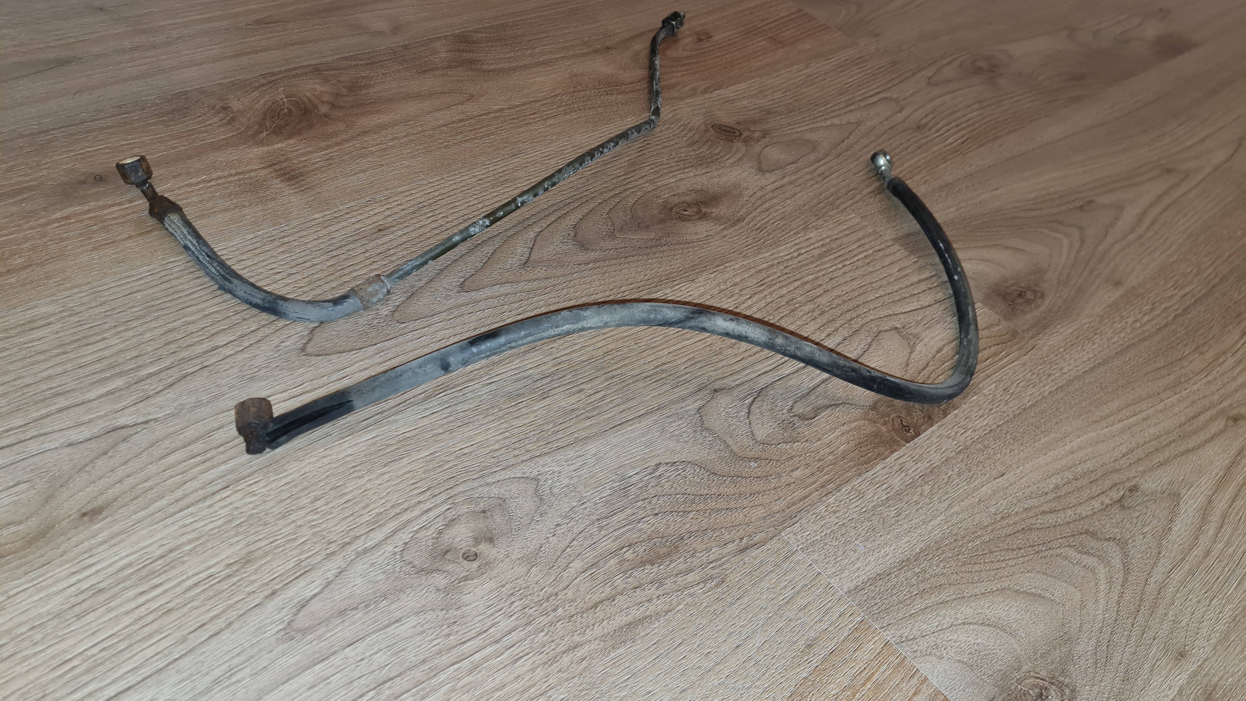

Meine vom Avant C3 VFL quattro NF sind zirmlich fritte und müssten mit dem Druckspeicher neu.
gibts da noch was zu kaufen oder kann man da evtl selbst was nachbiegen? Wie siehts mit den Verbindungen aus? Gibts da Fittinge?

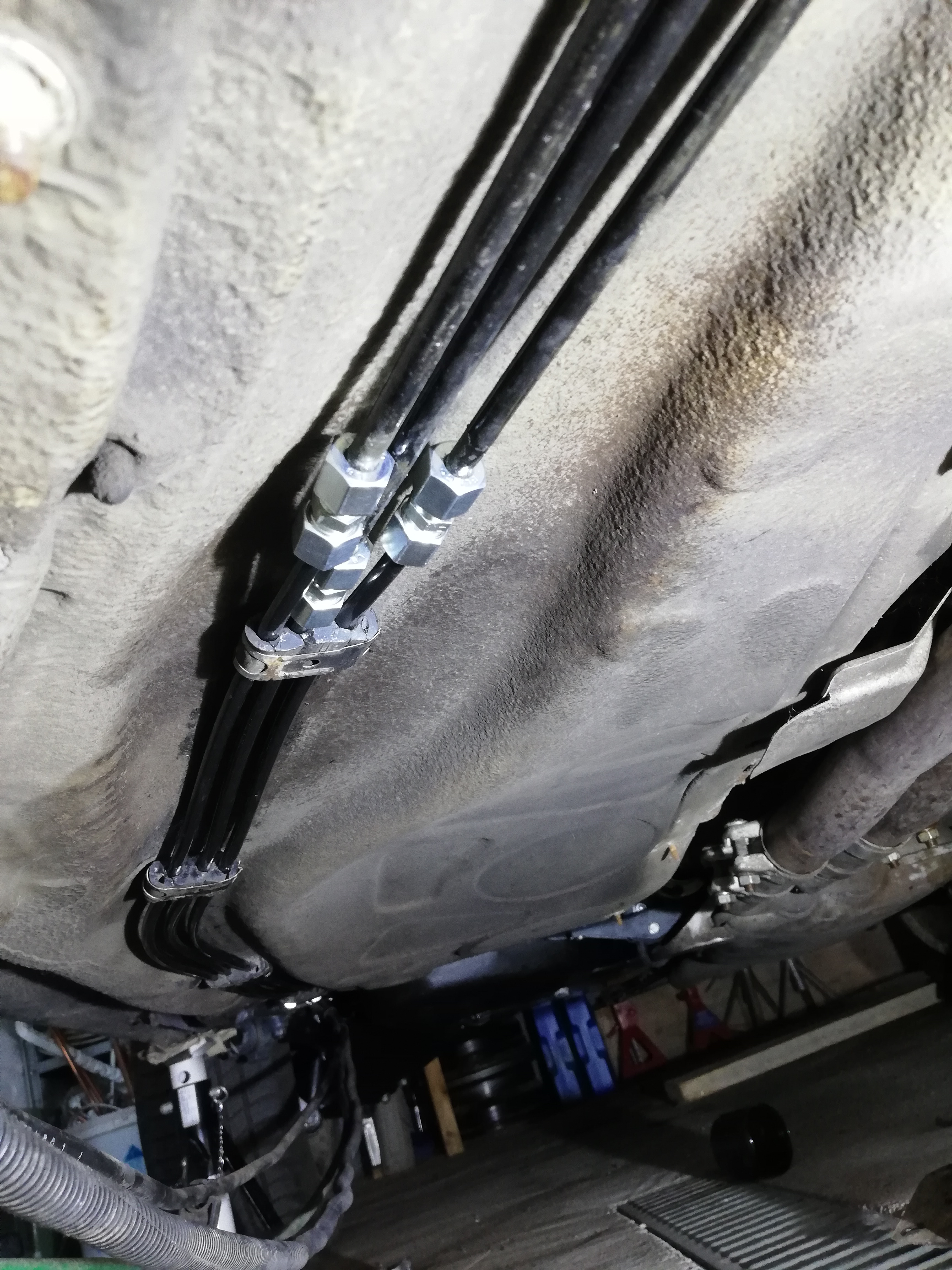

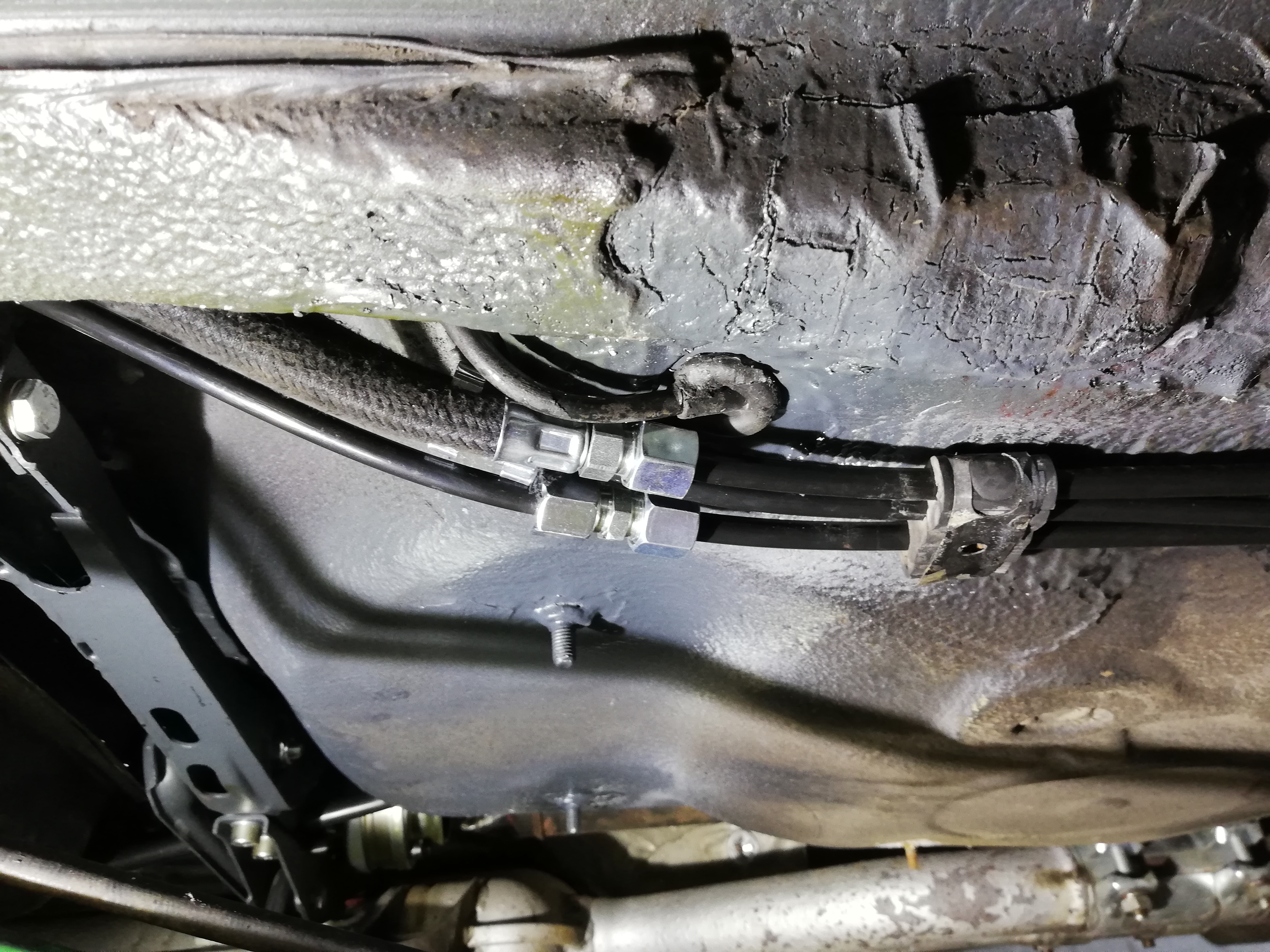

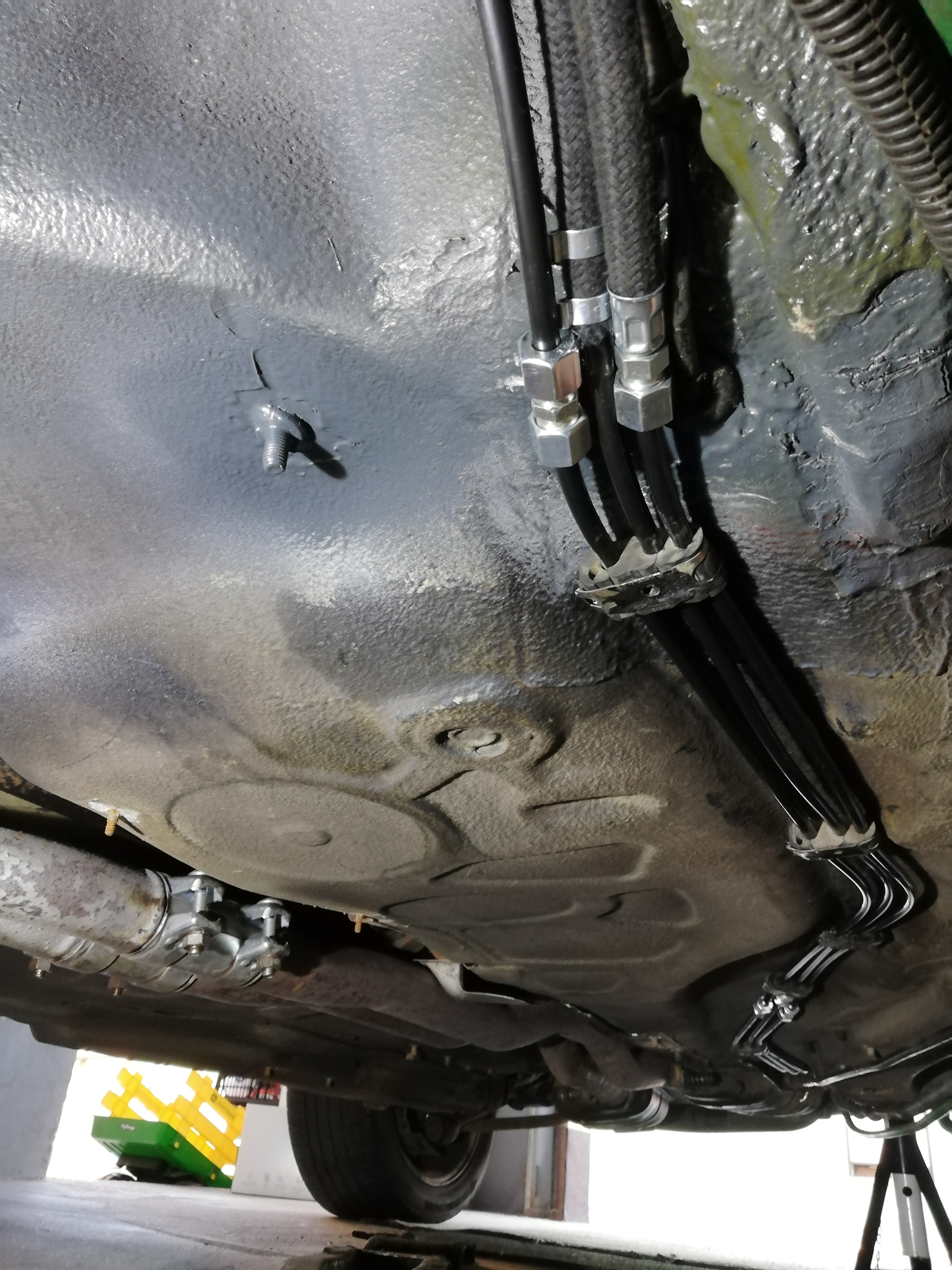

da ich sowohl an meinem C3 (mit originalteilen), als schon an unseren C4 (mit Eigenbauleitungen) die Kraftstoffleitungen unterm Fahrzeug ersetzt habe, hier meine Empfehlung:
-> ATE ATE 24.8134-0580.1 Bremsleitung 8mm (5m Ring)
-> Fitting: Überwurfschraube in 8mm
-> Fitting: Schneidringverbinder 8mm
An Werkzeug:
- Rohrschneider für Bremsleitungen
sehr hilfreich:
-> Rohrbiegezange
Wer es absolut original heben möchte, der benötigt ein
-> Bördelgerät mit Formstück für 8mm
Dann kann man sämtliche originalen Verschraubungen beibehalten - außer beim Druckspeicher. Hier habe ich es mit Schneidringverschraubung gelöst.
Alle Halterungen sollte man ausbauen und im Ultraschallgerät (oder in der ausrangierten Spülmaschine) reinigen.
Der Aufwand für die originalen Leitungen war bei meinem 10/87er Audi 100 sogar größer als bei den selbst angefertigten in den C4, da das originale Ersatzteil gekürzt und gebördelt werden musste und die Radien passten meist nicht.
Ohne Ausbau des Lenkgetriebes ist es auch sehr schwierig die originalen Leitungen in den Motorraum zu bekommen. Meist genügt es die Leitungen ab Verbindungsstück (im Bereich A-Säule) bis zum Ende Unterboden zum Druckspeicher zu ersetzen.
Alle bisher reparierten Fahrzeuge sind absolut "dicht" und der Aufwand ist überschaubar.
Sofern man das Werkzeug hat, kommt man mit 40-50€ beim Eigenbau hin.
