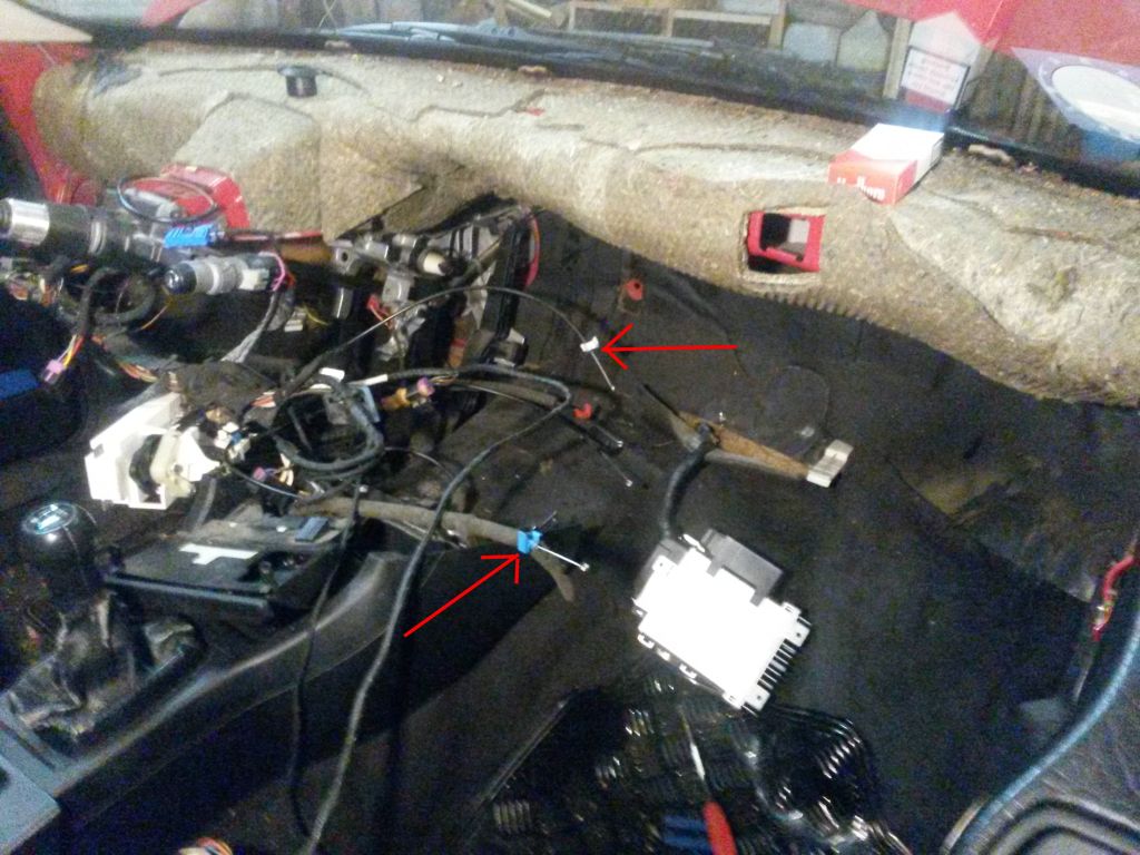

die beiden züge(rot,blau) sind nur für die warm-kalt verstellung.hab das handschufach ausgebaut und die klappe am hebel per hand geöffnet.warum es so nicht geht ist mir ein rätsel,da sowohl der zug als auch die klappe gängig sind!?der zug schafft es scheinbar nicht,den hebel bis zum anschlag zu drücken...audiavus hat geschrieben: ↑08.10.2020, 14:28 du kannst ganz einfach mal vorne die Wasserkastenabdeckung aufmachen. dadrunter siehst du den Lüfterkasten und 2 Bowdenzüge (beifahrerseitig) Einer ist mit ner Roten Klammer befestigt und einer mit ner blauen. Jetzt lässt mal ne hilfsperson die Schalter drehen und du guckst ob die Bowdenzüge sich bewegen, falls sie nicht ausgehängt sind.
Ansonsten kommst net drum rum die Mittelkonsole auszubauen um zu schauen wo sonst was ab ist...
"Der Klügere gibt nach!...solange bis er der Dumme ist!"

"...warum es so nicht geht ist mir ein rätsel,da sowohl der zug als auch die klappe gängig sind!?der zug schafft es scheinbar nicht,den hebel bis zum anschlag zu drücken..."
Wenn alles leichtgängig ist, dann wäre es möglich das die Bowdenzug-Hülle an einem Ende aus der Fixierung raus ist.
Dann lässt sich zwar alles bewegen, aber der Stell-Draht kann nicht weit genug heraus- bzw. herein- geschoben werden,
weil sich die Bowdenzug-Hülle mit-bewegt.
Dadurch kann die jeweilige Klappe nicht über den kompletten Weg bewegt werden.
Mit anderen Worten : die Luft-Steuer-Klappe schließt oder öffnet nicht komplett.

ja,danke für den tip!das war die ursache!scotty10 hat geschrieben: ↑25.12.2020, 16:16
