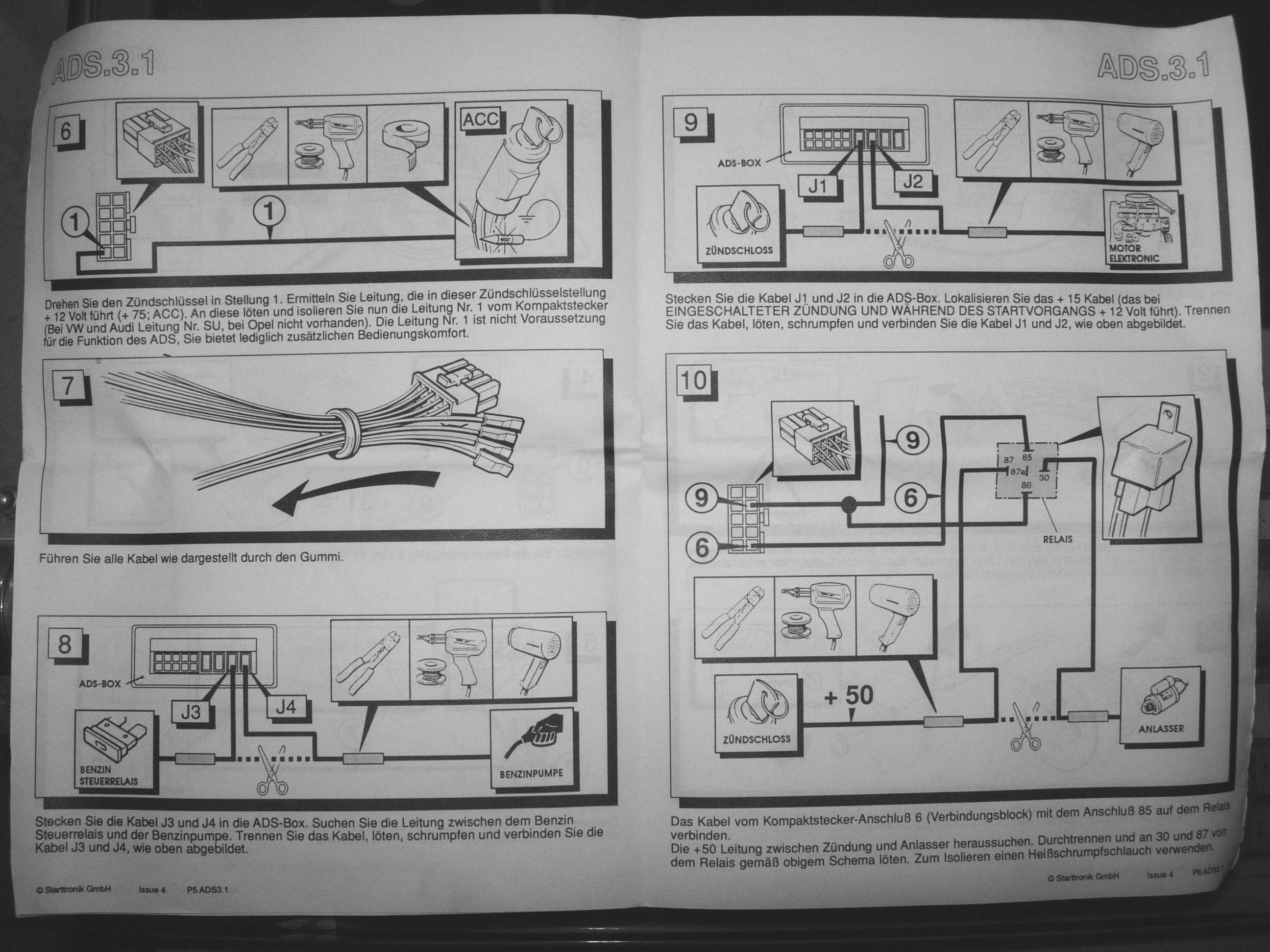

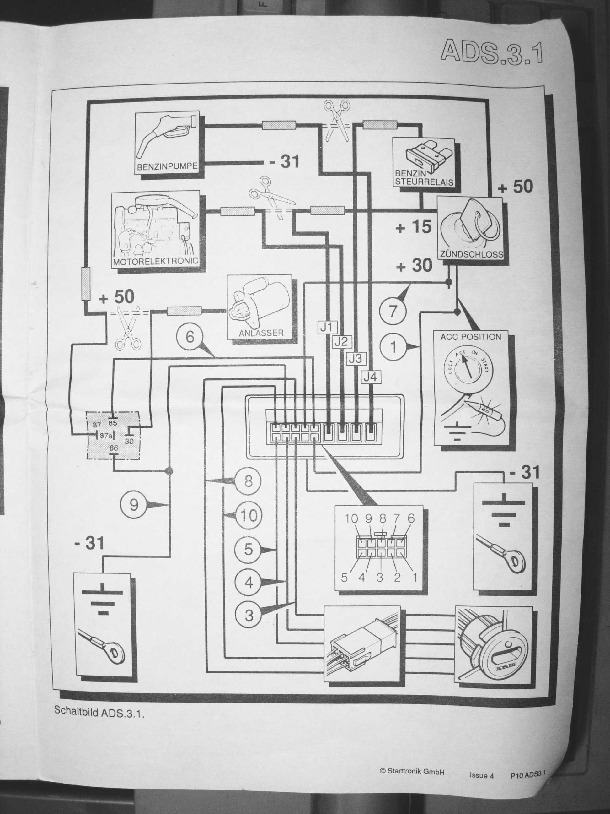

damit habe ich sie im v8 auch ausgebaut. sieht komplizierter aus als es ist.

habe jetzt das steuergerät gefunden.kann man nicht die stecker vom steuergerät da wieder reinstecken,wo sie in der relaisplatte waren?oder wie hast du das gemacht?elektrik ist echt nicht mein ding...wäre schon froh wenn ich die karre nicht abfackel :mrgreen:

Dann solltest Du das besser jemand überlassen, der das kann. Es werden nämlich drei verschiedene Stromkreise (Starter, Zündung, Kraftstoffversorgung) von der WFS unterbrochen, das muss wieder zusammengefügt werden. Dazu noch die Versorgung der WFS selbst. Machbar, aber ohne Stromerfahrung schwierig.
