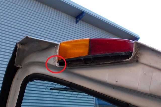

- Müssen die oben genannten Leuchten irgendwie noch nachbearbeitet werden, damit sie an den Avant passen? Bei den V8-Leuchten musste ich damals für meinen Vorfacelifter das Schlüsselloch zukleben, aber das ist ja hier nicht notwendig, weil das Mittelteil bei der Sportvariante von den Heckleuchten unabhängig ist. Irgendwo meine ich mal gehört zu haben, dass man evtl. irgendwo etwas abfeilen muss... ist das so?
