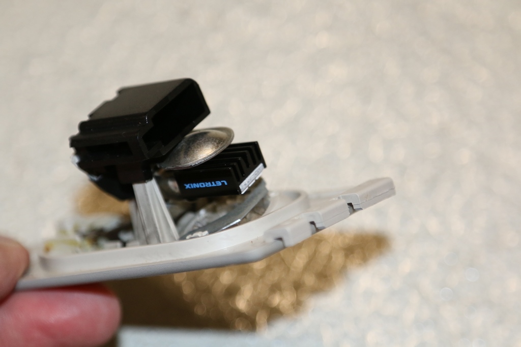

Auch ich hatte schon einmal die Billig-LEDs im BA9s-Sockel in den Innenleuchten. Mit dem gleichen Ergebnis wie Du: So ein Müll! Jetzt habe ich Deinen Vorschlag angesehen und habe, bevor ich 8€/Stck. ausgebe, dazu zwei Fragen:
Der Kühlkörper ist ja recht groß. Passt das einfach so in die Innenleuchten oder musstest Du daran etwas modifizieren?
Die Lage der Fassung in den Innenleuchten ist ja fix. Passt das genau, dass die LEDs in Richtung des Glases zeigen?

Hallo Michael,
sorry, ich hab Deinen Beitrag erst gestern gesehen und bin heute erst zum nochmal Zerlegen und Photos machen gekommen... Bitte, gern geschehen - freut mich, wenn ich Euch alten Audi-Hasen auch etwas Gutes tun kann, nachdem ich ja schon einiges an wichtigen Informationen von Euch bekommen habe!
:danke: :pc4: :danke:
MainzMichel hat geschrieben:Der Kühlkörper ist ja recht groß. Passt das einfach so in die Innenleuchten oder musstest Du daran etwas modifizieren?
Ja, es passt. Wichtig dabei ist, die richtige Ba9s-Variante zu kaufen: es gibt diese sowohl als Rundumleuchte, als auch als seitliche Variante. Letztere ist die richtige, hier strahlt das Licht nur zu einer Seite ab und das passt perfekt vom Winkel in die Innenleuchten: sowohl in die hinteren, als auch in die vorderen. Ich habe auch diese metallische Abdeckung vor dem Diffusor wieder montiert. Die Innenleuchten blieben also wie zuvor auch: einfach Glühobst raus und LED rein. Fertig. Ob der Diffusor auf der Beifahrerseite noch in der originalen Stellung ist, weiß ich allerdings nicht: denn den hatte ich herausgedrückt, um ihn sauber machen zu könne. Jedoch hatte ich festgestellt, dass der pickobello ist und keiner Reinigung bedarf. Bei der Montage habe ich dann etwas hin und her probiert, wie das Licht am besten auf den Schoß der Beifahrerin fällt. Denn der Diffusor ist nicht verdrehsicher und kann in 4 Stellungen eingebaut werden.
Auch die Soffitten für die Innenraum- und Kofferraumbeleuchtung (Avant) passt ohne Änderungen - lediglich bei der Motorraumbeleuchtung musste ich den Reflektor herausnehmen.
Ich hatte wie geschrieben die hellsten Varianten gekauft, nach dem Motto: wenn schon, denn schon. Wo gut sich die etwas dunklere Variante schlägt, weiß ich nicht. Hier hatte ich mir keine von MaXlume gekauft. Mal schauen, ob das mit dem Dimmen klappt. Hier bin ich leider noch nicht zum Testen gekommen...
MainzMichel hat geschrieben:MaXlume/LETRONIX ist eine Tochterfirma von Osram, scheint also schon was Gutes zu sein.
Ah, interessant. Die LEDs scheint es aber nur von einem Anbieter zu kaufen zu geben...? :shock:
