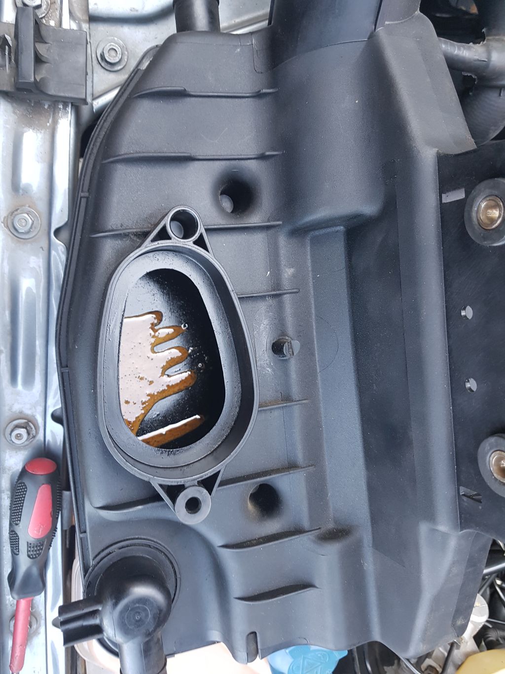

Wir haben dann die Luft-Zuführung zur Drosselklappe (Bild-1) und die Ventil-Deckel-Entlüftung (Bild-2 und Bild-3) angesehen und jede Menge "Schmodder" gefunden und diesen beseitigt bzw. alles gereinigt.
Bild-4 sollte die Unterdruck-Leitung zum Steuergerät sein . (?)
Haben diese Unterdruck-Leitung testweise abgezogen und beide Anschlüsse (am U-Schlauch und an der Drosselklappe) zugehalten.
Danach hörte das "Sägen" auf, aber der Motor lief nicht optimal.
Haben anschliessend alle Schlauch-Anschlüsse bzw. Schläuche (auch die U-Leitung zum Steuergerät) mit Bremsen-Reiniger gereinigt bzw. eingesprüht.
Dann - vorsorglich - Alle dünnen Schlauch-Verbindungs-Stücke erneuert.
Anschliessend alles wieder zusammengebaut und den Motor gestartet.
Nach kurzer "Lern-Zeit" des Steuergerätes war das "Sägen" weg und der Motor lief als ob nix gewesen wäre.
Dann Probefahrt über ca. 10 km - alles bestens.
Auto abgestellt und ca. 1 Std. abkühlen lassen - danach neuer Versuch.
Alles bestens ! Kein "Sägen" mehr.
Anschliessend Fehler-Speicher ausgelesen bzw. auslesen lassen.
Keine Einträge.
(Vielen Dank an Karl-Heinz !!!)
Und so ist es derzeit - ca. 1 Woche danach - immernoch.
Vermutung zur Ursache :
1.) entweder war eines der kleinen Schlauch-Verbindungs-Stücke undicht - (glaube aber eher nicht - die sahen ok aus)
oder
2.) der Unterdruck-Schlauch zu Steuergerät war durch "Schmodder" verstopft - (sehr gut möglich)
oder
3.) an der Drosselklappe war der Stutzen - an dem der Unterdruck-Schlauch zum Steuergerät angeschlossen wird - durch "Schmodder" verstopft
Ich hoffe diese Info's helfen etwas bei der Fehler-Suche.

wollte mal ein Update geben, erläuft nun wieder.
Es lag tatsächlich an dieser drecks Ansaugbrücke. Konnte diese eindeutig mit dem wie ich es nenne “Holzplatten-Test“ bestimmen. Das absprühen mit Bremsenreiniger hatte nie was gebracht beim V6.
Also musste ich die Fehlersuche anders angehen. Ich habe nach und nach alle Luftquellen, die an die Brück gehen abgeklemmt und verschlossen: Aktivkohle, Unterdruckleitungen… dann ging er immer weiter Richtung Leerlaufdrezahl. Irgendwann hatte ich alles abgeklemmt und der Motor Lief immer noch mit Zuviel Drehzahl.
Habe dann Kurzerhand einfach ein Stück Holz vor die komplette Drosselklappe gepackt… Siehe da Leerlaufdrahzahl 800 wie es soll.
Habe Ihn dann nochmal abgesprüht mit Bremsenreiniger man hat dann eindeutig gemerkt, wie er diesen durch die undichte Brücke ansaugt. Jedoch entgegen meinen Erwartungen, ist die Drehzahl dann nicht hoch gegangen sondern runter. Da er durch den Bremsenreiniger dann praktisch abgesoffen ist, als er sich diesen gezogen hat.
Habe dann die Brücke mit Dirko abgedichtet. Repsatz oder Dichtungen gibt es leider nicht mehr :verlegen: Jetzt läuft er.
Das Motorsteuergerät ist trotzdem einfach nur :kotz: … Mir hätte ja die Meldung gereicht: Leerlaufsteller an Regelgrenze/Leerlaufstabilisierung an Regelgrenze. Aber dieses Hella Steuergerät ist einfach der letzte Mist, ist halt eben kein Bosch.
Grundsetzlich sei noch gesagt die Leerlaufregelung wird zu 80% über die Zündung+Gemisch gemacht, die Feinabstimmung macht dann der Leerlaufsteller. Während des Testens hatte ich diesen abgesteckt, soweit ich mich erinnere.
Anbei noch ein Video zur Ansaugbrücke, in diesem ist alles sehr gut erklärt(nein das bin nicht ich, ich habe es nur gefunden):
