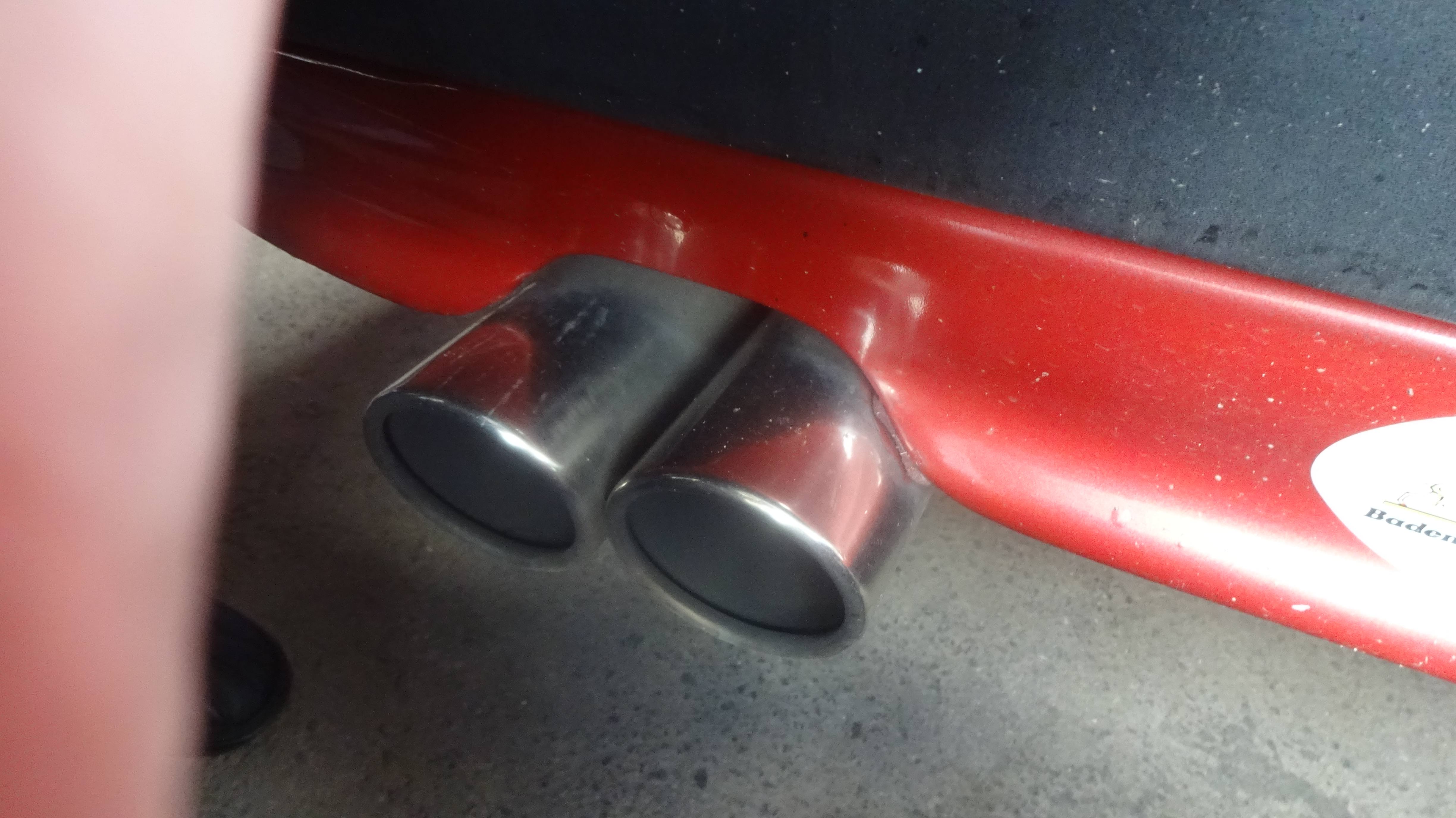

Hmm, ganz so passend sind nicht alle sportliche Abgasanlagen vom C4.
Der Vorbesitzer hat unter meinem 200turbo eine Anlage "Supersprint" verwendet (mit Papieren für den C4; der C3 ist nicht aufgeführt).
Die beiden Endrohre sind etwas voluminöser als der Ausschnitt im Abschlußblech. Trotz Gummis links+rechts am Ausschnitt scheppert das Endrohr öfters mal - ist gewöhnungsbedürftig.
Grüsse, VRF.

Ich bin nicht fündig geworden, um das "pornöse" :wink: (so die Charakterisierung der Heckansicht dieses roten 200turbo durch einem Bekannten, s. Bild oben) Endrohr zu ersetzen.
Wenn deine Abgasanlage komplett (also Inkl. Fächerkrümmer) montiert ist, würde ich mir das mal gerne anschauen und vor allem anhören wollen.
