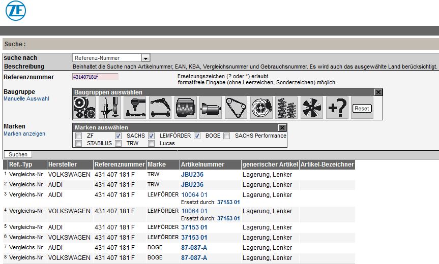

Jetzt gibt es wiederum von Lemförder zwei Typen, die für das Auto passen sollen:
Lemförder Lagerung, Lenker Art.-Nr.: 37153 01, Stück zu 2,43€
sollen ersetzen:
Lemförder Lenker-Lagerung Art.-Nr.: 10064 01, Stück zu 4,44€
Beide beim jeweils günstigsten Anbieter bei D....o

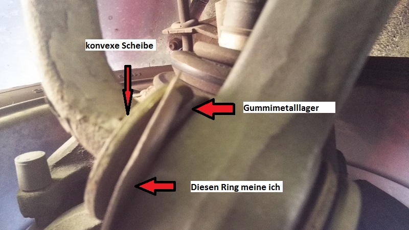

An der Aufnahmebohrung im Querlenker sind auch noch "Edelstahltopfringe" zwischen Querlenker und Gummilager verbaut, hab ich aber im Teileprogramm nicht gefunden, sind die bei den Gummis dabei?
Ich meine also nicht die großen konvexen Scheiben, die jeweils außen an der Lagerung vorhanden sind.

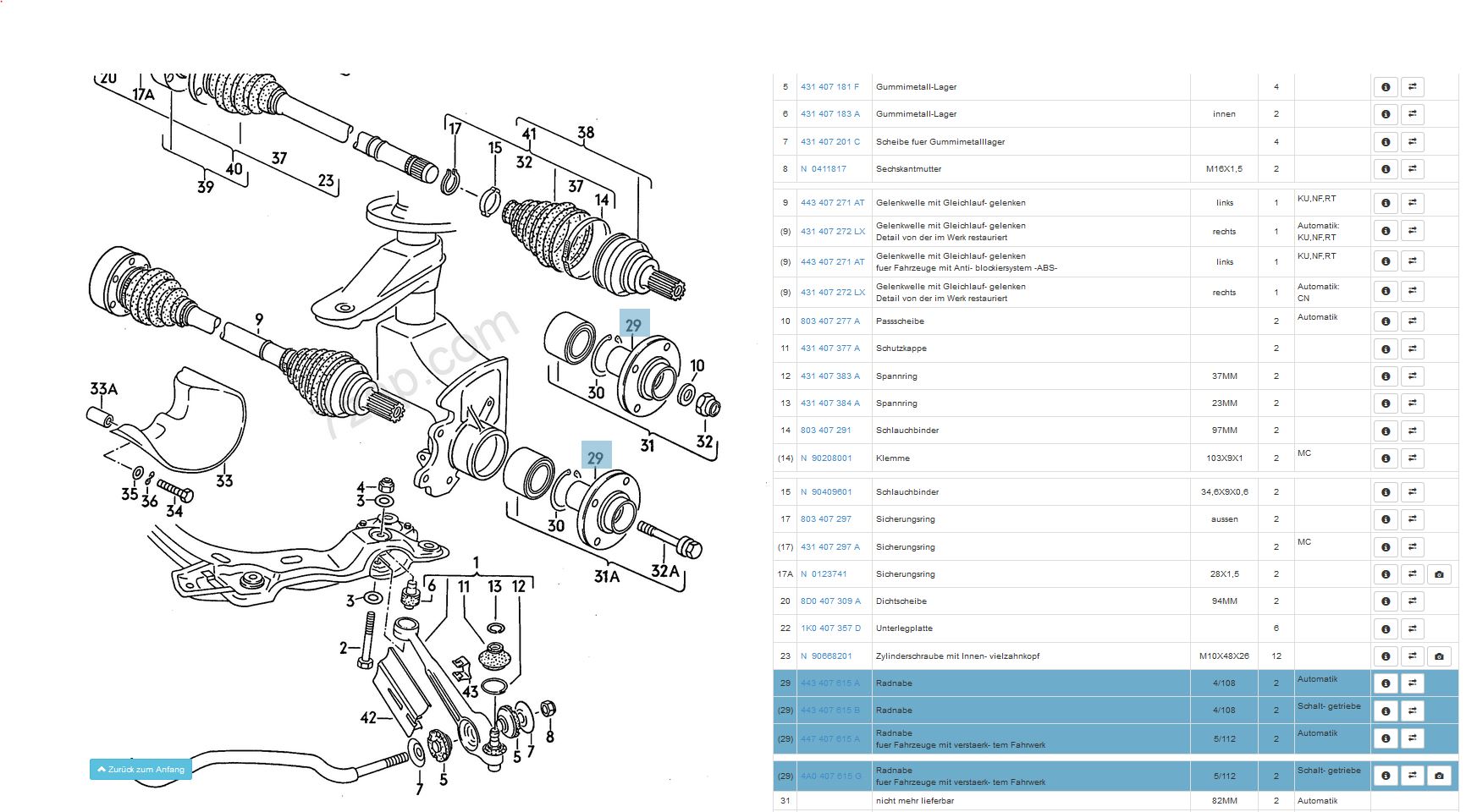

Mit "Edelstahltopfringen" kann ich persönlich rein garnichts anfangen, meinst Du die Position 5 im Bild?
Falls ja, die werden bei den Lager nicht mit dabei sein, da bleibt nur der Weg zu Audi (oder alte verwenden).
Die sind auch nicht aus Edelstahl.
Du kannst beide Lager verwenden, da die 10064 01 durch 37153 01 ersetzt wurde.
Siehe: WEBCAT

Ich meine aber nicht die Nr. 5, das sind ja die äußeren Stabilager, die ich tauschen will.
Die Ringe sitzen zwischen ebendiesen Lagern und dem Querlenker, sind in meinem Teileprogramm auch nicht enthalten.
Daher die Frage, ob die bei den Stabilagern dabei sind.

hast Du ein Bild von dem was Du meinst?
j.r.
Beiträge: 827
Wohnort: Waghäusel/BW
Re: Lager Querlenker/Stabi
Beitrag von j.r. »
Hab jetzt mal schnell Fotos gemacht:

diesen Ring gibt es nicht. Das ich vermutlich Teil des Lagers, das vollkommen hinüber ist.

Das ist Teil des Lagers!
Wenn das Lager wie in diesem Fall so "ausgenudelt" ist, sieht es etwas komisch aus.
Beim Ausbau wirst du sehen das es zum Lager dazu gehört

Wenn das wirklich so ist, hab ich mich ganz schön getäuscht. :oops:
Aber beim hinteren Lager ist auch so ein Ring zu sehen und das ist noch voll i.O.
Bei Audi angerufen heute nachmittag, die kennen den Ring auch nicht.... :shock:
Werde mir mal die Stabilager bestellen und dann beim Ausbau sehen, was Sache ist..

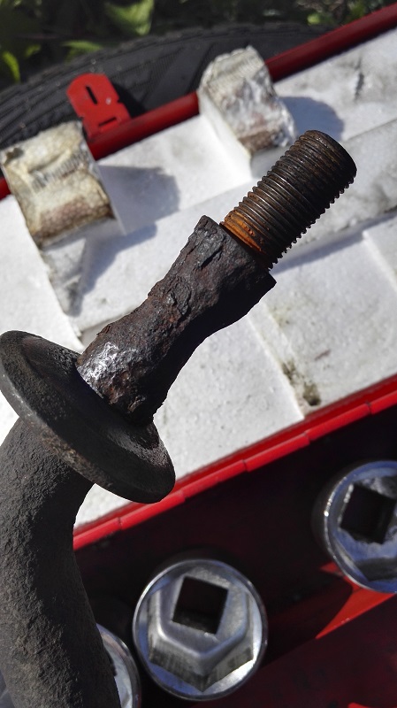

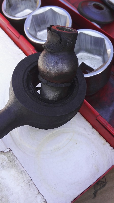

Stabilager hatte sich tatsächlich in seine Einzelteile zerlegt, Querlenkerlager auch!
Stabi war auf einer Seite schon vom Rost zerfressen.
Trotzdem ist der schön geradeaus gefahren und hat auch nicht beim Bremsen verzogen!
Stabilager und Querlenkerlager beide Seiten neu von Lemförder, vordere Stabilager neu von Meyle, Stabi gegen guten aus meinem Fundus getauscht.
Top!

j.r. hat geschrieben:
Top!

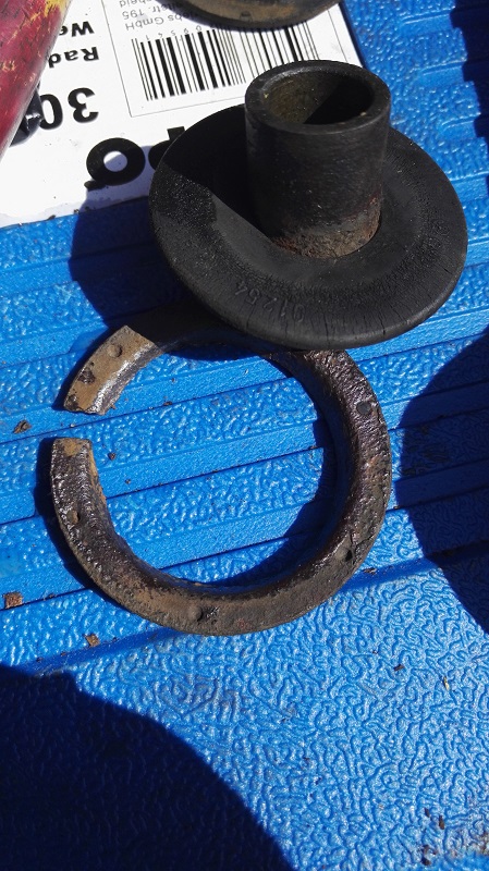

Wenn ich mir jetzt das 1. Bild ansehe dann is es nicht der Stabi welcher angefressen ist sondern der innere Ring vom Stabilager ;-)

Manu F. hat geschrieben:Wenn ich mir jetzt das 1. Bild ansehe dann is es nicht der Stabi welcher angefressen ist sondern der innere Ring vom Stabilager ;-)
Das ist der Stabi :shock:, denn das Stabilager ist ja zweiteilig.

Geht denn die Beilagscheibe herunter oder nicht?
Hatte mal ein ähnliches Bild und da waren es nur die Hülsen der beiden Satbigummi's die so zusammengegammelt waren das es nach einem aussah...
Gruß Manu

Die Scheibe geht nicht mehr runter.
Es ist beides zutreffend: Zum einen sind es die Hülsen der Stabigummis, zumindest im mittleren Bereich aber auch der Stabi.
Aber immer ein Fall für die Schrotttonne!
