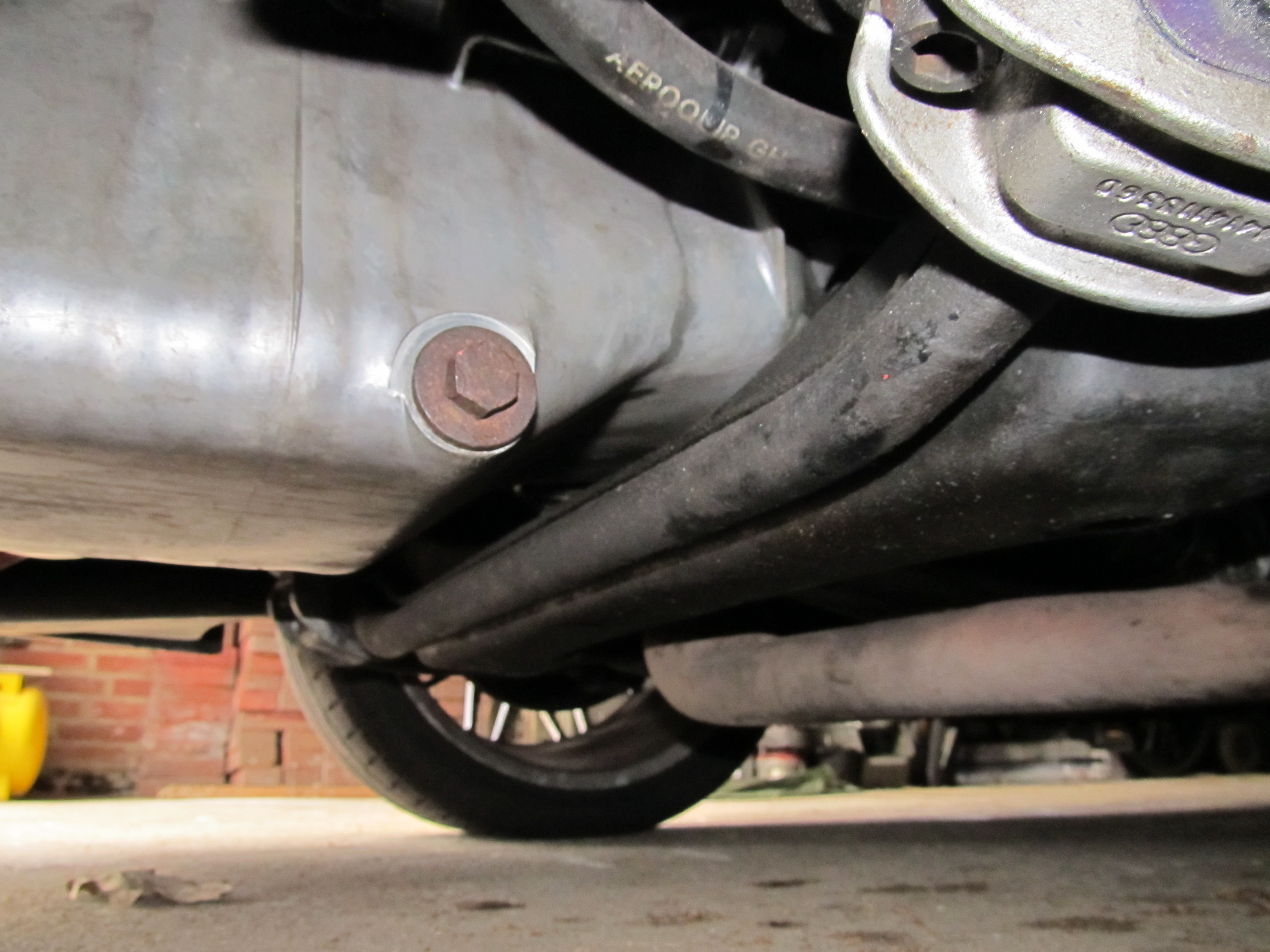

Bei der AAN Wanne (natürlich wie ab Werk mit 2 Ölwannendichtungen und großer Schwallsperre angebaut) sinds von Mitte Ablassschraube zur Blockunterkante ca 185mm.
Bilder hab ich auch gemacht: montiert an meinem 200 20v
- Beiträge: 7180
Re: Alu Ölwanne am MCII
Aber Kai, man nimmt doch keine Kupferdichtscheibe an der Ablaßschraube.
Alu auf Alu ist da besser.
Nur weil ich das gesehen hab.
- Beiträge: 2281
Servus all@
naja Kai 5mm unterschied ist kein ding, weil wenn der Beifahrer 100kg hat sind se weg
Der Kupfer Dichtring ist Audi Original Teil......
Ich hab mir 2 Originale Ölablasschrauben mit Dichtung bestellt und siehe da Kupfer
Top, mfg
Top, mfg
