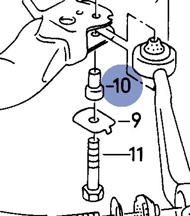

habe ersteinmal geschaut ob ich noch Spiel habe:
Sieht soweit ganz gut aus.
Da für den Wagen im herbst eine komplette Fahrwerksrevision geplant ist, werde ich das Ausrichten des Hilfsrahmens wohl bis dahin schieben.
Oder wirkt sich der schlehcte Nachlauf zu negativ auf die Reifen/ das Fahrverhalten / die Sicherheit aus?
Gibt es eine Werksangabe, wie der Hilfsrahmen ausgerichtet werden soll?

zum ausrichten aber auch die 2 Schrauben von den Vorderen Aggregateträgerlagern lösen... damit dann alles stimmt miüsste das im rahmen der Achsevermessung gemcht werden...
Beiträge: 5064
Re: Querlenker Hülse
Nicht vergessen: Die Lagerung des Aggregateträgers altert auch - demnach verändert sich ggf. auch die Lage/Sitz dessen und somit die Fahrwerksgeometrie!

audiavus hat geschrieben:zum ausrichten aber auch die 2 Schrauben von den Vorderen Aggregateträgerlagern lösen... damit dann alles stimmt miüsste das im rahmen der Achsevermessung gemcht werden...
Die Schrauben müssen mit gelöst werden, habe ich bedacht.
Die Frage ist nur, wie der Rahmen ausgerichtet werden muss?
Wenn ich den Rahmen jetzt einafch ein Stück korrigeren, heißt es ja nicht, dass es dann stimmen muss.
Ich möchste schließlich vermeiden, zwischen meiner Halle und dem Reifenservice hin- und her zu fahren, um die korrekte Ausrichtung zu treffen.
Es wird doch bestimmt irgendwo eine Werksangabe existieren, die mit Hilfe von Referenzmaßen zur Karosserie hin, die Grundeinstellung des Hilfsrahmen definiert.
Notfalls schauen ich mal online bei ERWIN.
Woife
Daher ja dir Überlegung, noch bis Herbst zu warten, weil dann das Fahrwerk sammt Hilfsrahmenlager erneurt wird.
Dennoch bleibt die Frage bezüglich des schlechten nachlaufes und dessen Konsequenzen offen.
