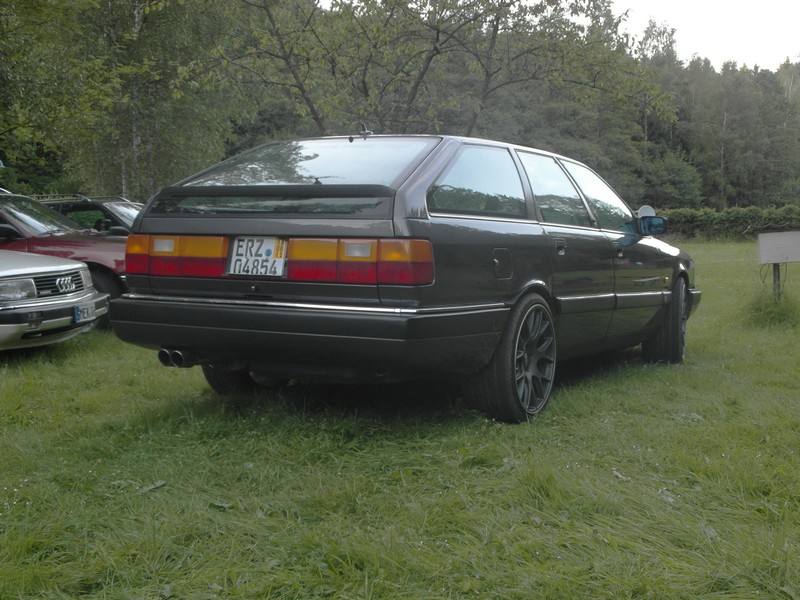

also ich bin ja nun das ganze letzte wochenende mit meinem 200er mehr als 1000km gefahren und konnte nun mal eindrücke sammeln. viel, vorallem via FB, haben mir den "vogel gezeigt" also ich auf meinem 200er 20V T avant mit 19zoll felgen herum fahre mit einem ihrer meinung schlechten und zu hartem fahrwerk.
verbaut ist:
Dämpfer - Koni gelb
H&R federn -40/40
Hankook V12 245/35/R19 auf 9,5J BBS
ich kann nach der testfahrt (auch tlw. sehr unebenen landstraßen) sagen, dass das fahren einfach nur hammer geil ist. die karre bricht nicht aus und schaukelt sich auch nicht auf. natürlich ist bei richtig schlechten straßen, eine geringe geschwindigkeit der felgen wegen ein muss :!:
auf einer kurvenreiche strecke merkt man dann das potenzial dieser mischung. ich bin aber noch nicht am limit gefahren, da ich seit 4jahren nicht richtig mit nem 200er 20V gefahren bin. dennoch go kart like. anbei, ich habe vorn ne domstrebe verbaut und die macht extrem viel aus beim 44er :!:
auf der AB hat man dann eher etwas zu kämpfen. bei geschwindigkeiten jenseits der 220 macht jede bodenwelle sich am lenkrad bemerkbar. d.h. er ist extrem direkt und kleine schlenker deswegen lassen sich nicht vermeiden. ich bin dann nochmal mit 1,4 bar gefahren und selbst bei 270 macht er das. aber im rahmen wo ich sage, ich kann damit leben.
1
2
3
ein kleiner fehler hat sich aber eingeschlichen. normaler weise müsste ich 245/30R19 fahren. meine rad-reifen-kombi ist im umfang 1cm größer als original. d.h. er wird irgend wann noch etwas härter und direkter. bis jetzt aber sehr komfortabel muss ich sagen. nach den bildern könnte er tiefer, ich möchte das aber nicht, da ich früher schon mit den -40er federn oft hängen geblieben bin...

@Erik
Einfach nur geil. Kommt echt fett. :respekt: .
Welche ET haben die Felgen ?
MFG Stefan
Erik M.
Beiträge: 851
Alles 5Ender natürlich :>
Wohnort: Seifersdorf
Re: Fahrwerk, Tieferlegung und Bilder
Beitrag von Erik M. »
ET35
danke für das lob^^
