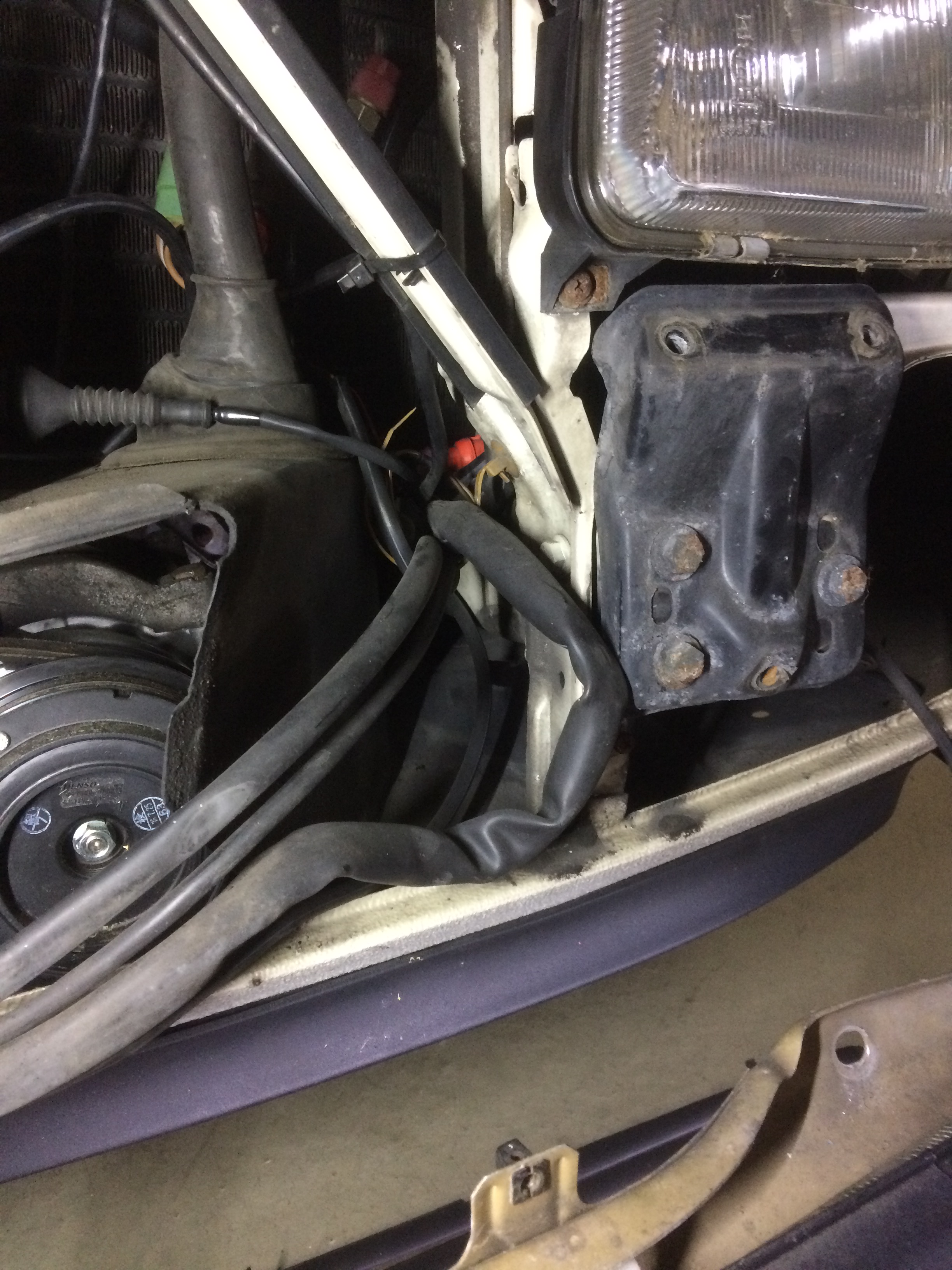

Danke an Dieter: ebenfalls kontrolliert habe ich die Befestigungen der Stoßstange vorne: hier ist der oben besagte Querträger bombenfest. Ich habe die Stoßstange auch einmal demontiert. Auch die beiden schwarzen Halter, die auf den Längsträgern montiert sind, bewegen sich keinen Millimeter.

Halter für Stoßstange Fahrerseite
Halter für Stoßstange Beifahrerseite
