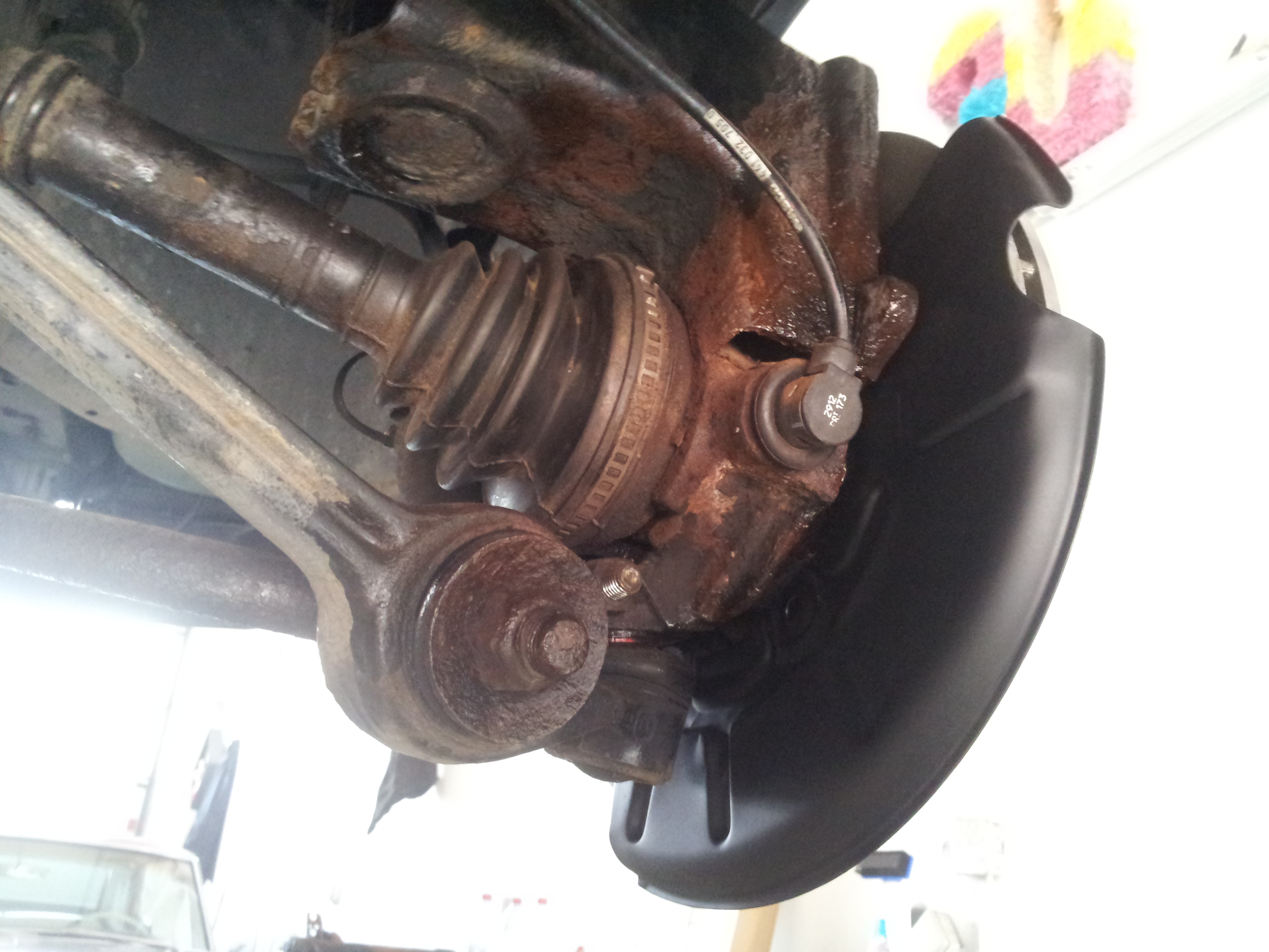

Habe mir neulich welche vom A3 8L zurecht gebastelt. Ging gar nicht so schlecht. Kosten pro Stück <10€...

Die vom A3 sehen echt gut aus!! Hast du evtl eine Teilenummer noch zur Hand? Gibbet die noch im normalen Handel oder schon Tradition?

Hab die Teile in der Bucht bestellt:
VAG OE-Nummer: 1K0615311F + 1K0615312F
Man muss aber schon ein paar Löcher bohren und ein wenig dengeln.

Die vom C4 passen ohne Löcher bohren und dengeln. Hatte ich bei meinem auch verbaut.
