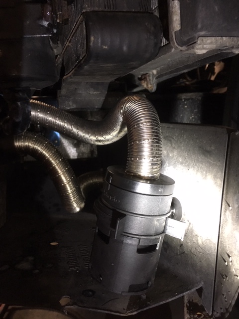

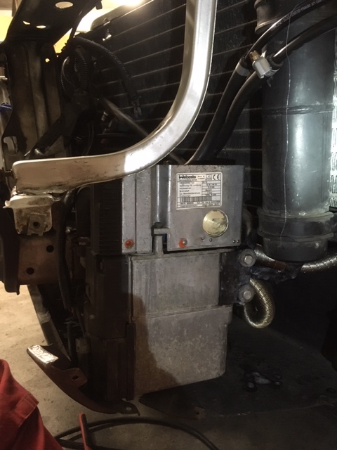

Kleiner Nachtrag mal noch wegen der Standheizung:
Ich hab mal die Bilder rausgekramt, die ich letztes Jahr gemacht habe, als ich die Kiste vorne komplett zerflückt hatte. Wie man unschwer erkennen kann, ist es eine recht knappe Geschichte, wie ich die Standheizung da vorne links reingepfetzt habe, aber ich wollte die Luftführung unten nicht wegschneiden, sondern so lassen wie sie ist. Sonst hätte man die Standheizung auch noch etwas weiter runter setzen, bzw. anders verbauen können.
Insbesondere der Platz zwischen Druckdämpfer und Halterung der SH beträgt hier nur wenige mm.
Auf einem der Bilder sieht man auch, dass der Halter für die SH nur von oben mit 3 Schrauben verschraubt ist am Längsträger. Hierfür hab ich wie bereits schon erwähnt Einziehmuttern in die vorhandenen Löcher eingesetzt. Der Halter geht dann quasi über den Vorwiderstand vom Lüfter hinaus und lässt soviel Platz, dass die Kabelschuhe des Lüfterkabelbaumes dann nicht am Halter anstehen und einen Kurzschluss verursachen können.
Den Abgaskrümmer hab ich unter dem Kühler dann in Richtung Motorraum-Mitte verlegt und den Ansaugkrümmer sieht man ja wo der sitzt.
Wer keinen Klimakondensator vorne drin hat, der hat da deutlich mehr Platz. 6-8cm mehr dürften das schon sein! Weiß jemand ob original ab Werk Standheizung und Klima gleichzeitig bestellt werden konnten? Die BBW46 ist da schon etwas monströser, weil sie nicht ganz so kompakt gebaut ist wie die BW50.
Andere haben die Standheizung hinten an der Spritzwand montiert, was platzmäßig natürlich auch geht und man den Vorteil hat, dass die Benzinleitungen sehr kurz gehalten werden können. Da existiert schon ein Beitrag mit Fotos hier im Forum. Von dem hab ich mir auch abgeschaut, wie man den Kraftstoffabzweig bauen kann für die Standheizung.
Von dem her wird jetzt vielleicht auch klar, warum das Heizgerät da vorne reinpfetzen die meiste Zeit in Anspruch genommen hat. Ohne Klimaanlage kommt man sicherlich mit deutlich weniger Zeit hin. Ein Komplettausbau aller Teile wie Kotflügel und Frontmaske ist m.A.n. ohne Klima nicht notwendig. Bei Klima sicherlich sinnvoll, wenn man nicht will, dass das Heizgerät irgendwo ansteht oder Druck auf den Kondensator oder andere Bauteile ausübt. Man sieht sonst halt extrem schlecht dazu.

hier sieht man schön wie weit der Halter über den Vorwiderstand des Lüfters hinaus ragt, Deswegen ist die SH auch relativ weit außen platziert.
Man sieht, dass es recht knapp zugeht, da die SH fast am Verstärkungsblech links ansteht. Da sind keine 4mm Platz dazwischen. Das ist schlichtweg dem geschuldet, dass ich sonst beim Vorwiderstand Probleme mit den Anschlüssen bekommen hätte. Ich hab den Halter dann noch etwas gebogen, sodass die SH etwas schräg drin sitzt und unten am Vorwiderstand genügend Platz lässt, oben aber auch nicht am Verstärkungsblech ansteht.

Den Ansaugschnorchel hab ich an der Luftführung befestigt, damit der nicht rumschlackern kann. Ohne Kondensator war das alles etwas anders (großzügiger) verlegt.
Hier sieht man was ich meine: der Klemmhalter der SH steht sehr nah am Druckdämpfer der Klima. Da war einiges an ausprobieren und ausrichten notwendig um akzeptable Abstände zu erzielen, zumal die ich die SH damals fast blind reingefriemelt hatte wo alles verbaut war (Kotis/Scheinwerfer/Stoßstange).
hier sieht man die drei Anschraubpunkte die mit M6er Einziehmuttern und passenden Schrauben gehalten werden. Ich hätte den Halter gerne aus Edelstahl gebaut, hatte aber kein passendes Material da und so wurde es eben ST37 mit dicker Wachsschicht.
