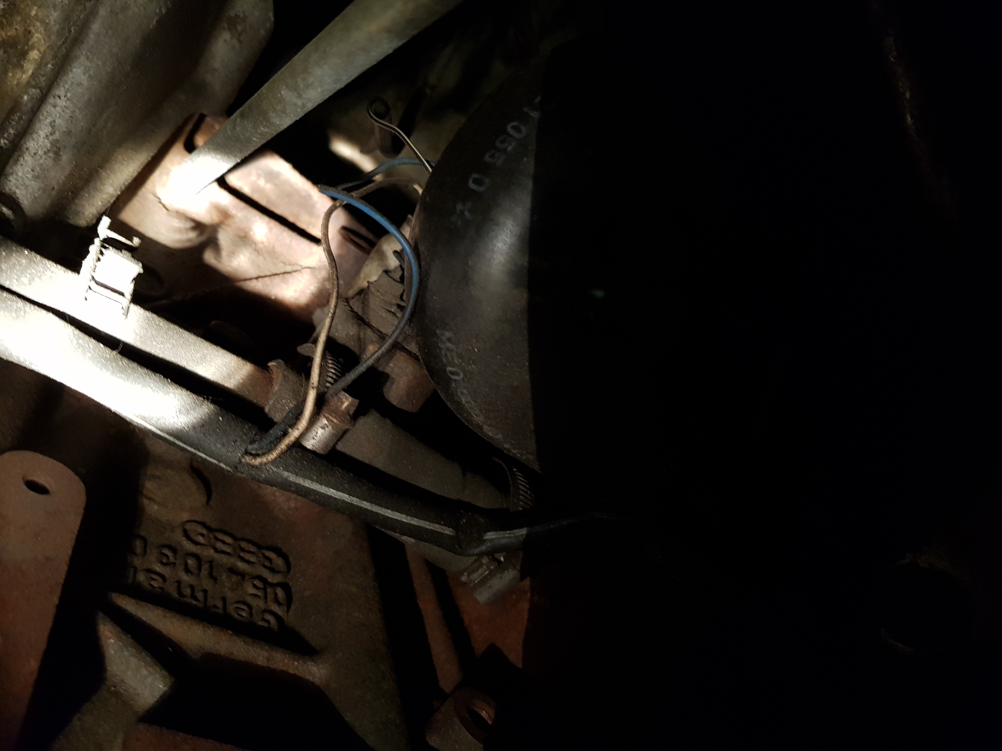

beimMotoreinbau scheint ein Kabel irgendwo abgerissen zu sein. Weiß jemand wo es hingehört? Ich dachte an den Multifuzzi, weil dort nur 3 Kabel dran sind. Aber der 4te Steckplatz ist leer; hat keinen Pin.

Was für ein Motor ist es?

Oh. Ein NF. Bj. 89
Re: Kabel abgerissen
Öldrucksensor???
Wenn Du langes KI hast, müsstest Du 3 Kabel für 2 Sensoren haben, ohne Zusatzinstrumente 2 Kabel für 2 Sensoren :wink:
Habe nachgeschaut, bei meinem NF im Avant (Bj.´89) geht das bl/sw Kabel an den Öldrucksensor für das lange KI und kommt aus dem Kabelbaum der zum 2poligen Temp.-Fühler & Multifuzzi geht.
Edit (da zu blöd für Vorschau klicken :oops: :lol: ): Ist für die Öldruckwarnung im KI, hat einen normalen Kabelschuh und schwarze Gummikappe :wink:

Die Kabel an den Ölsensoren sind dran. Das abgerissene Kabel ist blau-schwarz.
Das an meinen Öldrucksensor geht ist auch sw/bl (s.o. auf Bildern) :wink:
Kann morgen bei Tageslicht gerne noch mal schauen, ob da evtl noch ein Kabel ins "Nichts" führt, ob da evtl. bei Dir ein "falsches Kabel" auf den Sensor gesteckt wurde

Das Kabel sollte die Stromversorgung für den Multifuzzi sein,
Die alten Multifuzzi hatten 4 Anschlüsse einer davon war eine 5V Spannungsversorgung für eine integrierte Elektronik.

Moin. Am Multifuzzi-STecker sind aktuell 3 Kabel. EZ.: 04/89
Der 4te, leere Steckplatz hat aber auch keinen Pin um ein Kabel einzustecken ?!!?
So, habe noch mal bei Tageslicht geschaut:
NF EZ 6/89: Schwarz/blaues Kabel geht an den Öldruckschalter, am Multifuzzi kann ich die Farben ohne Demontage Stecker nicht richtig erkennen.
NF EZ 10/88: geht ein blau/schwarzes Kabel zum Öldruckschalter und ein schwarz/blaues an Multifuzzi.
Irgendwann wurden also mal die Farben gewechselt :roll:
Edit: Irgendwelche "Leer-Kabel" ohne Verbraucher oder Geber sind bei beiden Fahrzeugen NICHT in der Nähe.

Wie kork schon schrieb ist das Kabel bei einem 3 poligen Multifuzzi nicht mehr notwendig. Der 4 polige brauchte für die integrierte Elektronik eine Versorgungsspannung an PIN3. Die neuen 3 poligen kommen ohne aus. Einfach Kabel isolieren und frei hängen lassen.
Es sei denn du willst noch mal einen alten 4 poligen Multifuzzi nutzen.

Klare Antwort: das abgerissene Kabelende kommt von deinem Multifuzzistecker.
Sonst nix. ;)
Wenn da tatsächlich Spannung anliegt würde ich den nicht frei baumeln lassen. :roll:
