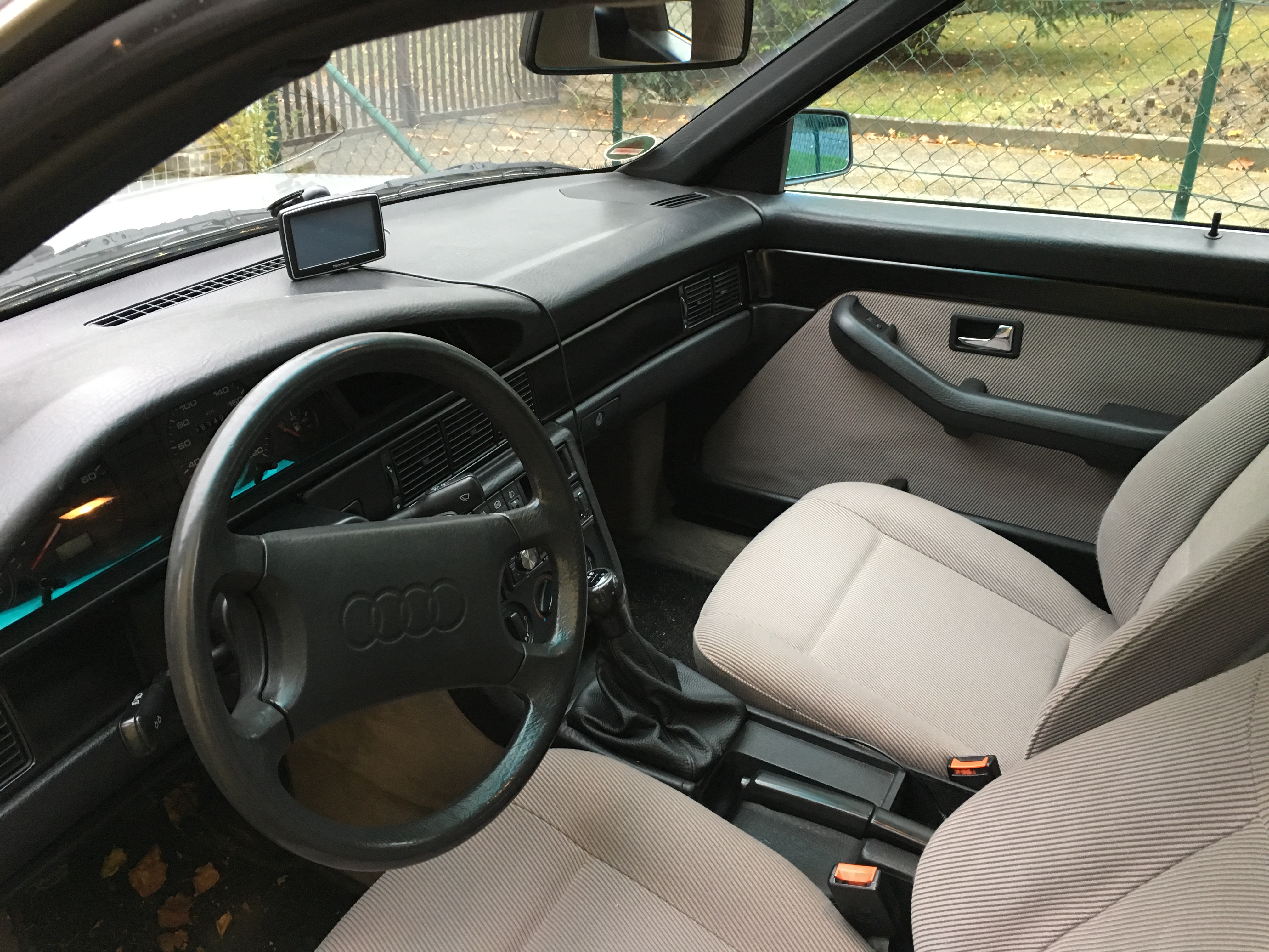

Re: Blende Armaturenbrett
Hallo Jürgen,
ich habe die Blenden kürzlich mattschwarz lackieren lassen (da sie eben auch schon klebrig, eklig und zerkratzt waren). Ergebnis siehe Fotos.
Ich finde es persönlich etwas dunkel. Wanhrscheinlich sollte man eher mit einem Farbfächer einen passenden Grauton für die Mattlackierung suchen, um dem Original näherzukommen.
Sieht gut aus!
Vielleicht käme auch ein dunkelgrauer Farbton in Betracht....
Hab das gleiche Stoffmuster und -farbe.
Selbst das TomTom ist am gleichen Platz.
Danke für die Bilder!
viele Grüße
Jürgen
viele Grüße
Jürgen
