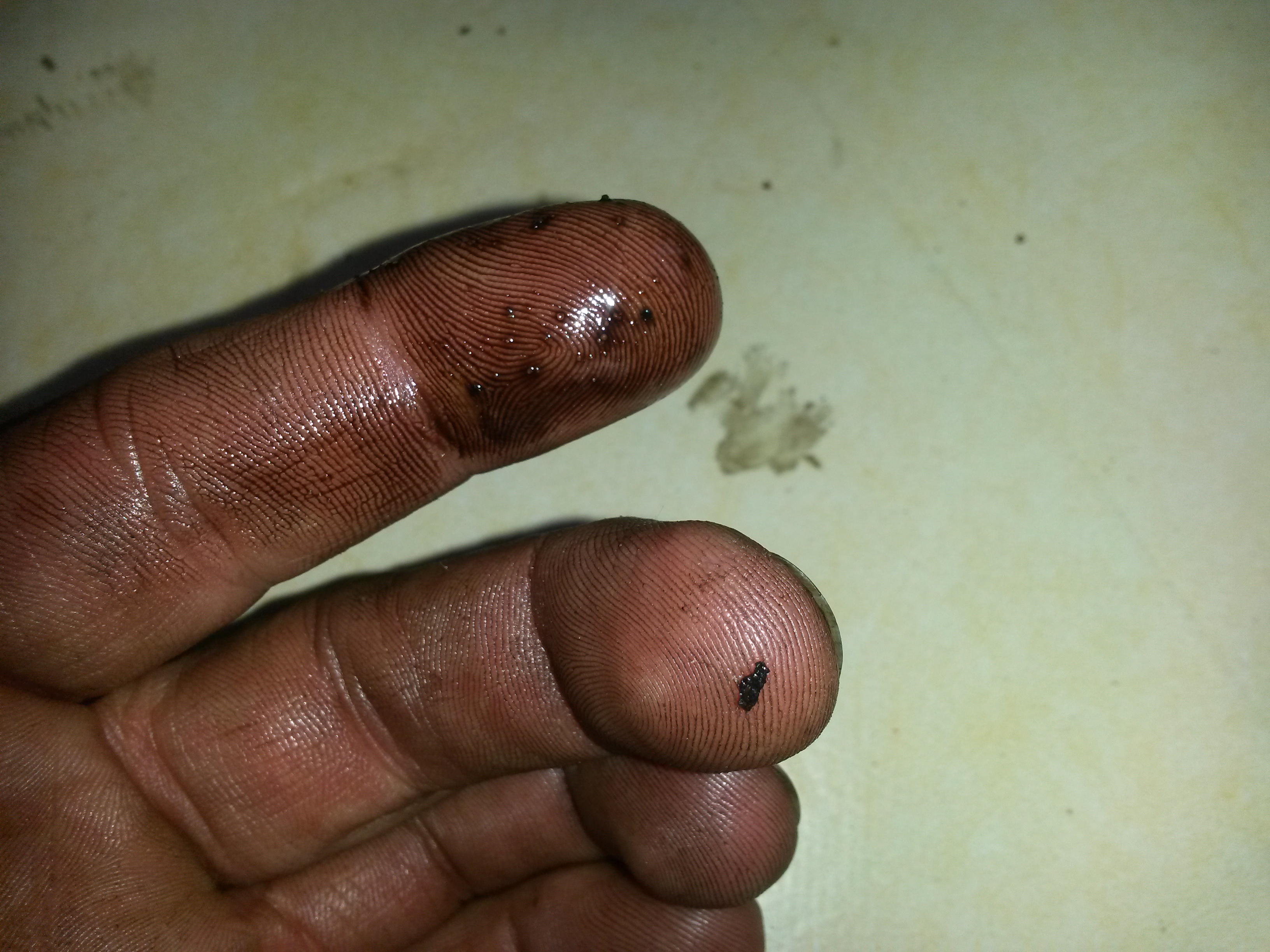

Trotz der Hitze *PUUH-schwitz* hab ich mich heut dran gemacht das Öl abzulassen.
Es ist ziemlich schwarz. Obwohl der Ölwechsel nicht sooo lange her ist.
Kommt aber mit Sicherheit vom vielen Kurz-Strecken-Betrieb der letzten Wochen.
(Bild - 1)

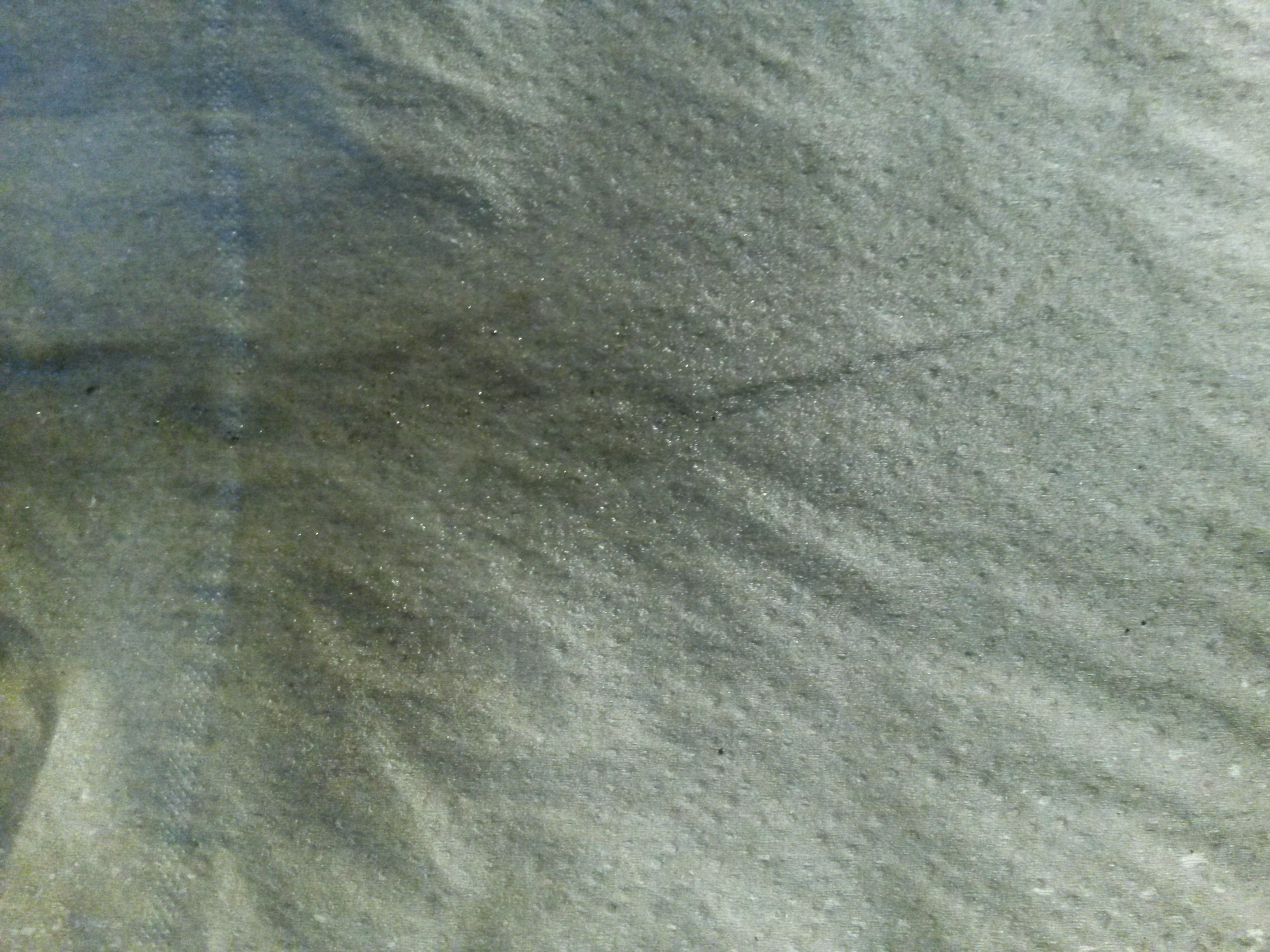

Hab das Öl langsam in einen leeren Öl-Kanister umgefüllt, so daß sich der Bodensatz in der Auffang-Wanne halten konnte.
Und irgendwas hat sich abgesetzt.
(Bild - 2) und (Bild - 3)
Und den Bodensatz hab ich dann mit Bremsenreiniger verdünnt und durch ein weisses Papiertuch gefiltert.
(Bild - 4) und (Bild - 5)
Ich bin mir ziemlich sicher, daß ist das "Gold" was matze meint.

Re: Klappernder Motor - C4 2,3 AAR
Beitragvon kork » 08.08.2018, 06:30
Die paar Krümel finde ich jetzt nicht beunruhigend sieht eher so aus als wären das Überbleibsel vom Kopfdichtungswechsel. Der Abrieb von Pleuellagern sieht eher wie Flitterkram aus.
Mach den Ventildeckel runter, dreh nach und nach jeden Zylinder auf OT und drück mit einem Holzstab auf die Stössel Server sich zusammendrücken lässt ist hinüber.
Gruß kork
Beitragvon kpt.-Como » 08.08.2018, 12:29
Das sieht nicht nach Lagerschadenspänen aus.
Wie schon geschrieben, würde ich die Version von Jens ausprobieren (Laufen lassen, Kerzenstecker nacheinander ab), danach den Deckel ab und Ventile prüfen wie Vorredner schrieb.
Dann findest sicher das ein Stößel defekt ist.
Die Späne könnten wohlmöglich auch daher rühren.
Beitragvon Ro80-Fahrer » 10.08.2018, 10:35
Wenn ich mir die Bilder so angucke glaube ich auch nicht, dass es sich hier um einen Lagerschaden handelt. So wie der klappert müsste dann ja das Pleuel schon odentlich Spiel haben und das müsste man sehen anhand metallisch grauer und goldener Pampe die im Öl schwimmt. Ich würde auch den Ventildeckel ab machen und die Hydros prüfen bzw erneuern, bevor ich den kompletten Motor abschreibe. So teuer sind Hydros auch nicht und wenn der Motor defekt ist um man die Kurbelwelle schleifen lassen muss. Dann kann man die neuen Hydros auch immer noch weiter verwenden. Oder die neuen Hydros evtl. dann gleich beim Ersatzmotor einbauen!
Evtl. hat sich durch die Kopfdichtungsaktion auch ein Ölkohlestück irgendwo abgelöst und verlegt so die Ölbohrung zu einem Hydrostößel? Dass der bei Anlasserdrehzahl nicht klappert ist klar, da die Drehzahl und die damit verbundene Drehgeschwindigkeit der Wellen viel zu langsam ist.
Ob dieses zweite Video (C4 Lagerschaden) wirklich ein Lagerschaden ist würde ich auch erst mal anzweifeln. Vielleicht wurde das Video gemacht, weil derjenige den Verdacht hatte, dass es ein Lagerschaden sein könnte so wie bei Dir und es war nachher doch nicht der Fall.
In Anbetracht aber, dass keinerlei metallischer Abrieb im Öl sichtbar war (sieht dann aus wie Metalliclack), gehe ich nicht von einem Lagerschaden aus. Da hätte bei der Filterung Abrieb sichtbar sein müssen und auch größere Metallspäne von der Trägerschicht des Pleuellagers im Tuch hängen bleiben müssen.
Falls Du das Öl noch hast, dann schwenke es mal im Eimer hin und her. Dadurch wird der Abrieb aufgewirbelt und wird dann sichtbar. Wenn da nichts zu sehen ist, ist es kein Lagerschaden.
Schwarzes Öl ist nichts ungewöhnliches. Ist bei meinem nach 1 Jahr genauso.

Die erste Diagnose vom Motoren-Meister war allerdings sehr ernüchternd:
Lagerschaden :kotz:
Wo und welches Lager da "den Geist aufgegeben hat" konnte er natürlich noch nicht sagen,
aber die Geräusche (das Klappern) sind für Ihn eindeutig.
Also ist die Beschreibung zu dem Video, welches ich bei Youtube gefunden hab, authentisch.
Das heißt in meinem Fall:
Entweder:
Motor-Revision - Kosten-Frage ungewiss - , weil evtl. die Kurbel-Welle auch geschliffen werden muss. :shock:
Oder:
Austausch-Motor einbauen. :?
