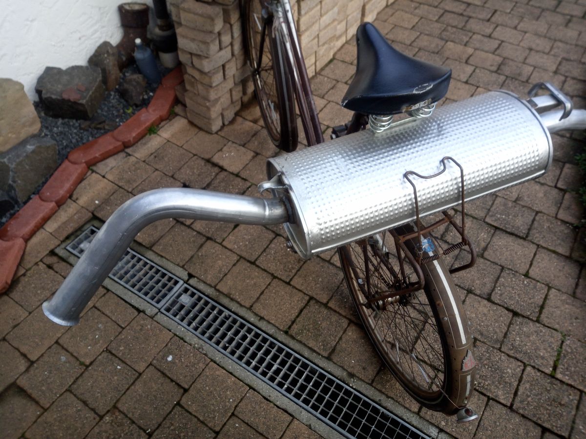

Der alte, 4 Jahre alte Qualitätsendtopf von Bosal:
Schön hier: Der Aufkleber ist noch dran:
Der letzten verbliebenen Halter von HJS. Den Rest hatte ich schon durch Kabelbinder ersetzt.
Alles 4 Jahre alt.
Zuletzt geändert von spf2000 am 23.01.2018, 20:33, insgesamt 3-mal geändert.

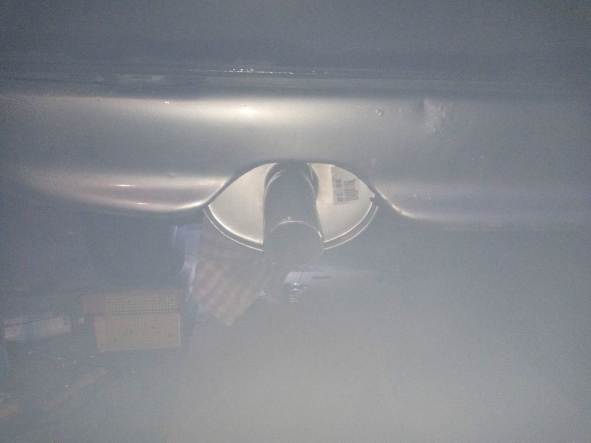

Als neue Halter habe ich vom Daimler welche eingekauft, Teilenummer A 107 492 00 44.
Ein unerträgliches Gewürge die draufzudrücken. Aber die haben ja ne Kette drin, sodaß sie nicht abbrechen. Kosten 17€ das Stück.
Topf hingehängt wie gezeigt und damit der mittig sitzt hinten einen ringförigen halter und nen längeren genommen.
Beim Baumelnlassen hing der Flansch von alleine an der richtigen Stelle:
Somit war das Festzurren schnell erledigt.
Wenn der jetzt 4 Jahre hält ist ja OK ;-)
nehme aber an dass der vordere Halter vorher abfällt.
Ist seriennah leise, 'lispelt' aber am Endrohr komisch. :D

Könnte ja sein, dass der Topf kürzer ausgefallen ist. Werde ich ja sehen, wenn die Anlage bei mir ist.

Sieht nicht schlecht aus Jürgen! Bin gespannt wie Deine Erfahrungen damit werden.

Hier schon mal was vorab um sich Gedanken zu machen.:)
Beschreibung: 1 x Audi 100 200 EDELSTAHL Auspuff Auspuffanlage Endtopf Endschalldämpfer
Kaufpreis: 113,37 EUR
Beschreibung: 1 x Audi 100 200 A6 EDELSTAHL Auspuff Auspuffanlage Mitteltopf Mittelschalldämpfer
Kaufpreis: 79,36 EUR
Zwischensumme: 192,73 EUR
Verpackung und Versand: 11,95 EUR
Gesamt: 204,68 EUR
Die Anlage ist seit Heute an mich unterwegs.

Hersteller müsste Polmo sein. Deshalb auch das "P" auf den Töpfen.
Für den Quattro haben die auch was.
