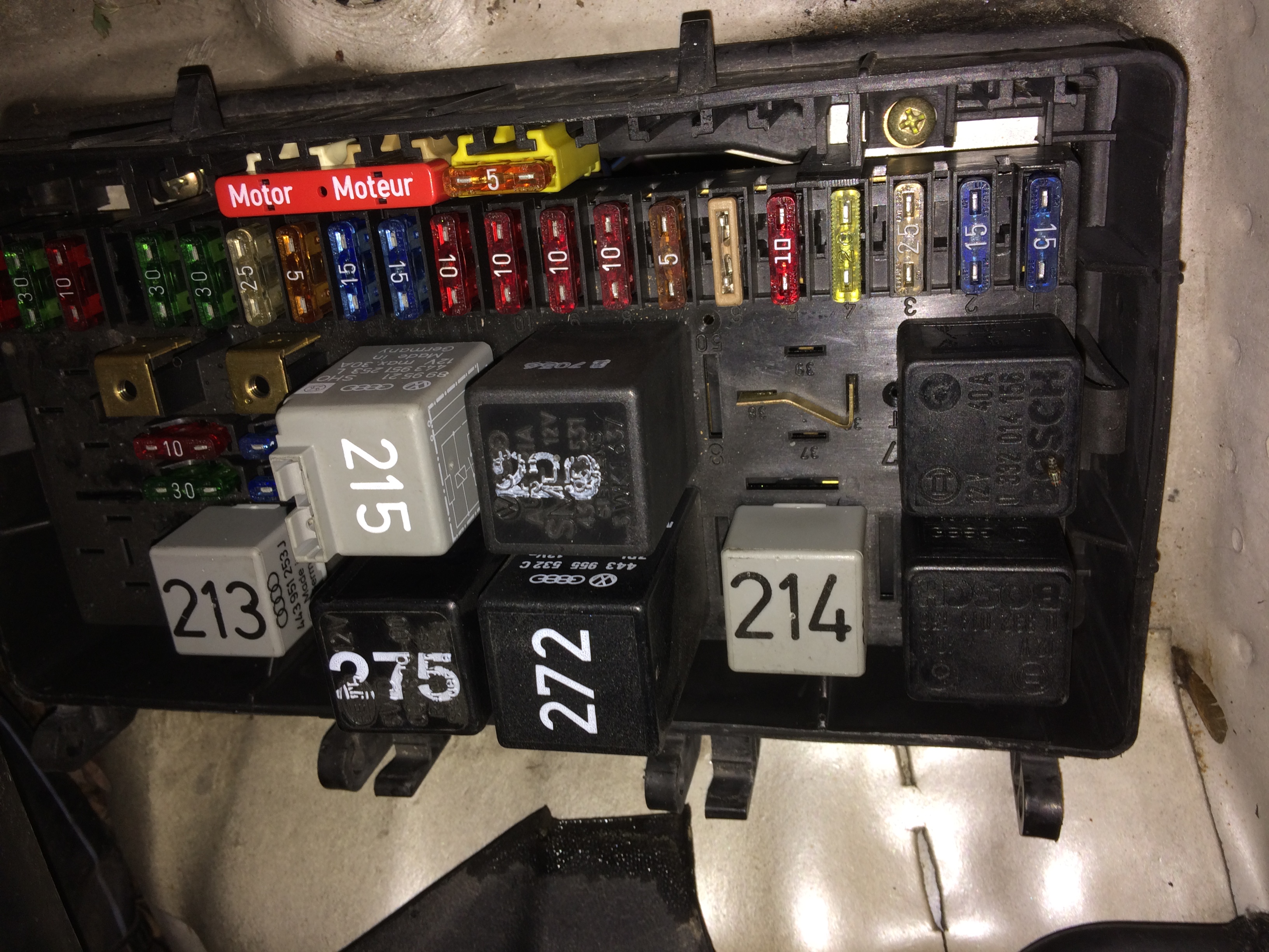

Außerdem war ich noch am Sicherungskasten und hab mir das Kraftstoff-Relais angeschaut, da am Steckplatz 10 laut Aufkleber im Deckel des Sicherungskastens dort ein Relais für die Klimaanlage zu finden sein sollte. Hab das Relais nach etwas Ruckeln und Rupfen dann rausbekommen und danach wieder reingesteckt.

Also Benzinpumpenrelais ist in Ordnung!?

Ich hab auch alle Sicherungen im Sicherungskasten im Motorraum kontrolliert und alle Relais abgezogen und wieder reingesteckt. Die Sicherungen sind alle okay, bei den Relais habe ich jetzt noch keine Spannung an die Spulen angelegt, um zu sehen, ob sie schalten. Das werde ich dann morgen machen, dazu fehlt mir etwas an Zubehör - bei der Batterie unter Rücksitzbank wollte ich jetzt nicht mit fliegender Verkabelung herumspringen. Ich hab das Innenleben des Sicherungskastens auch mal nach oben gezogen - soweit es ging - und einen Blick riskiert: dort konnte ich auch nichts auffälliges entdecken.

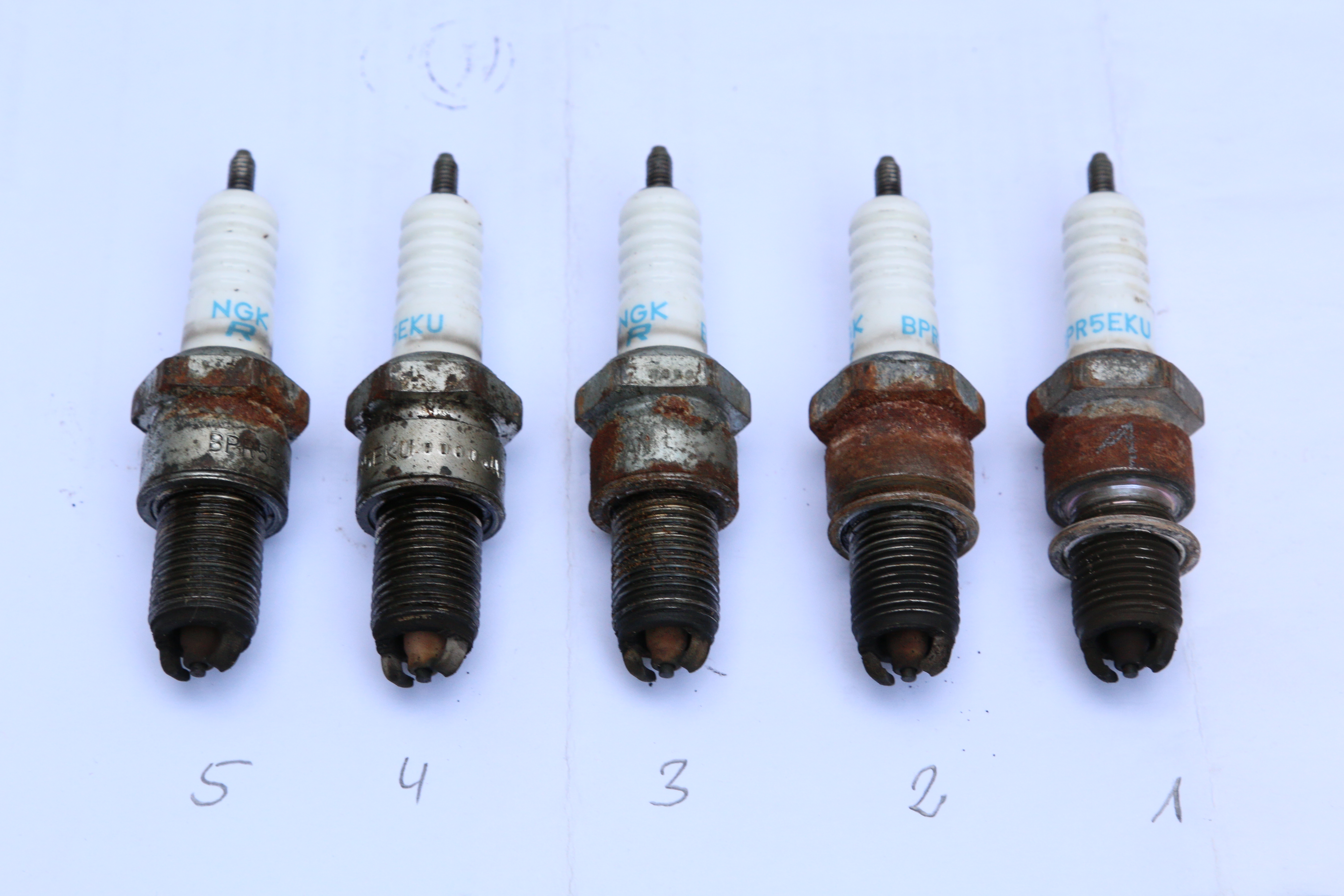

Am ersten Zylinder hab ich dann die Kerze rausgedreht: es ist eine NGK BPR 5 EKU verbaut. Das Kerzenbild sieht für Kurzstreckenbetrieb jetzt mal nicht schlecht aus, würde ich sagen - paßt soweit alles - siehe Anhang. ABER beim Elektrodenabstand von 1.6 mm bin ich etwas erschrocken
Ich finde das etwas viel...?! Laut Rep.-Anleitung sollten es 0.7 - 0.9 mm sein. Wenn ich später zu zweit bin, werd ich mal schauen, was der Zündfunke macht. Alleine ist das tagsüber etwas schwierig zu sehen.
Im Forum hab ich schon geschaut, welche Zündkerzen hier besser Abschneiden - Bosch oder NGK. Aber das ist wohl wie mit dem Motoröl eine Glaubensfrage. Mal schauen, welche am Montag vorrätig sind. Dazu gibt's auch gleich einen neuen Luft- sowie Ölfilter.

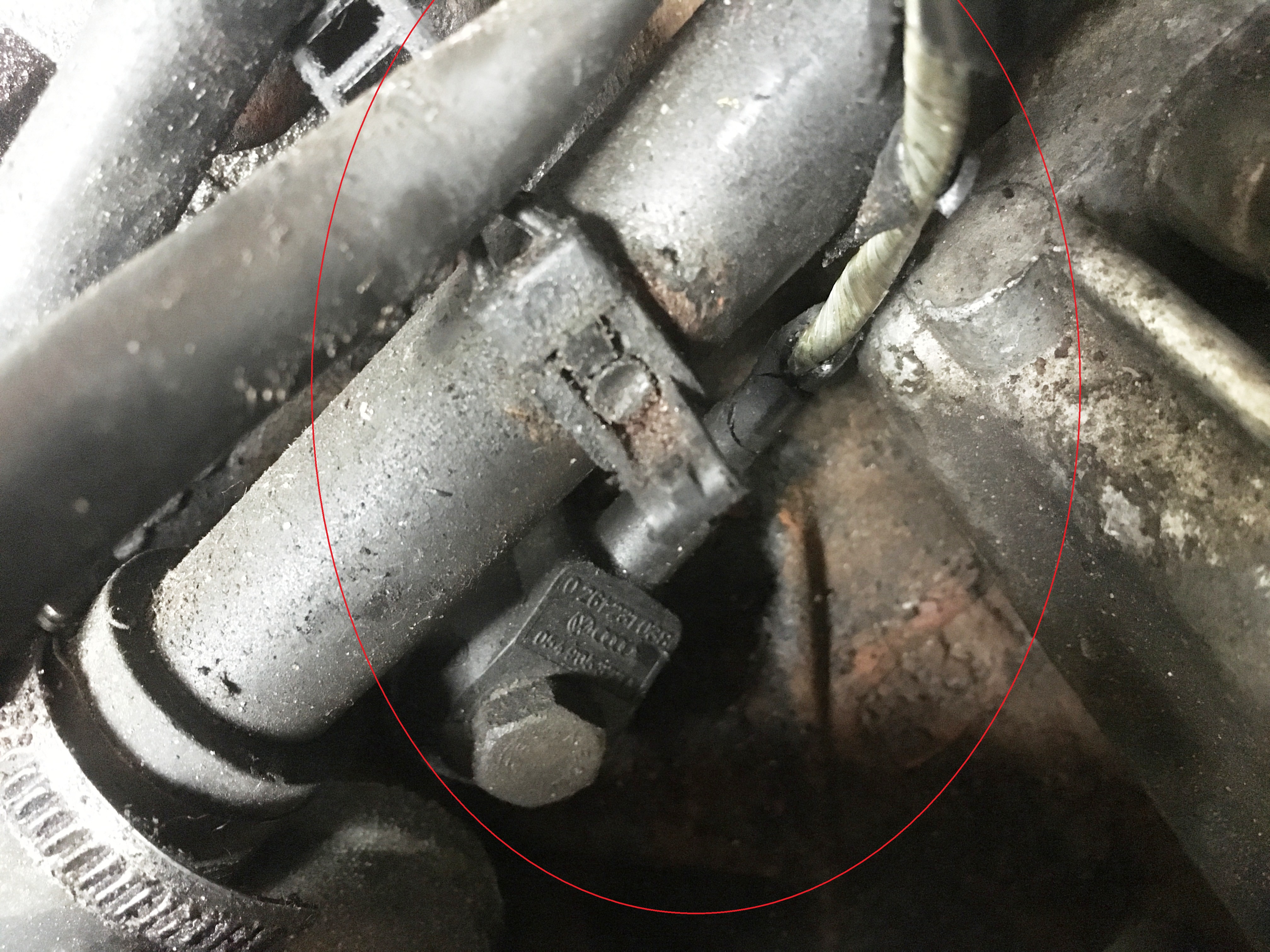

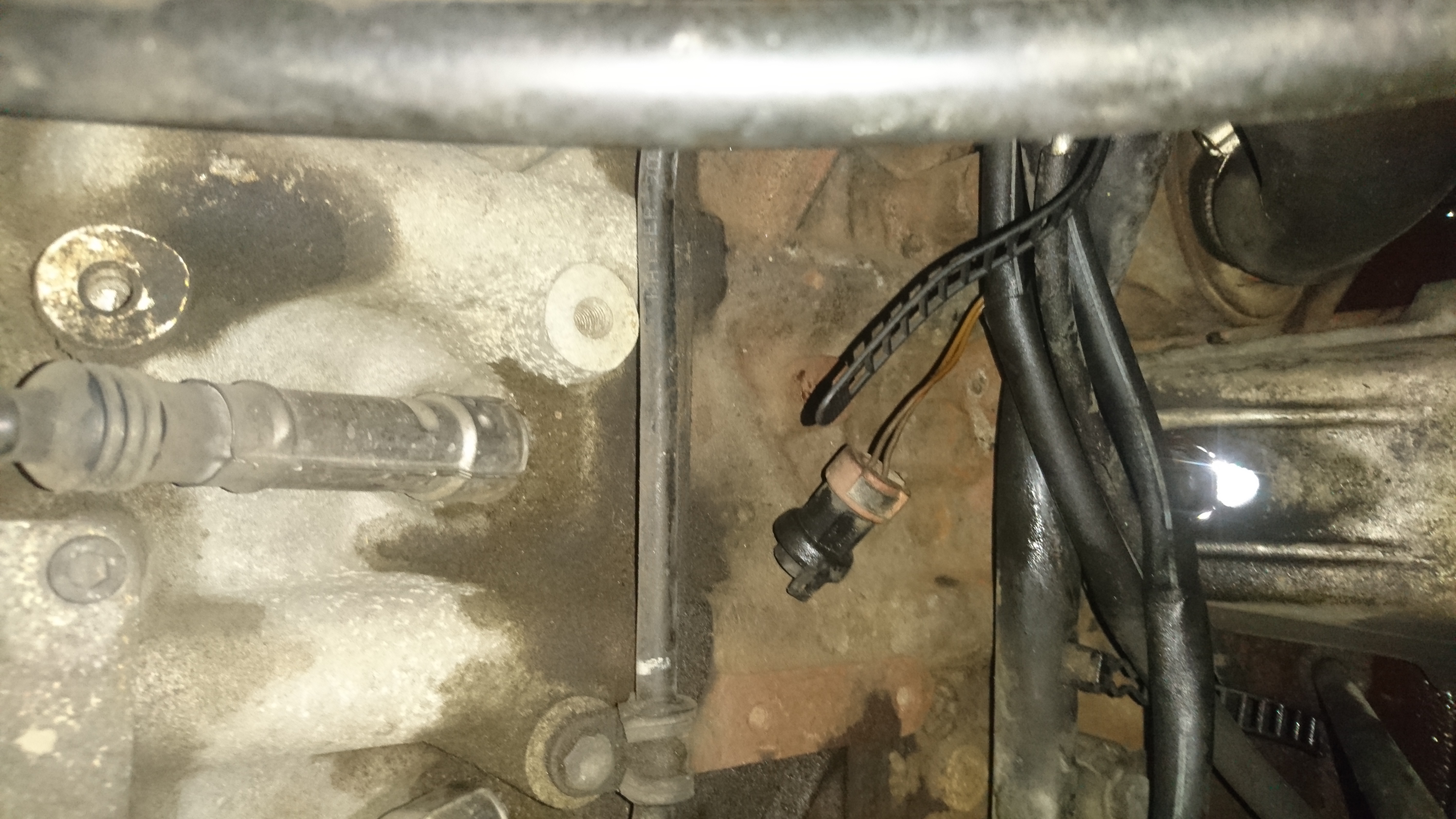

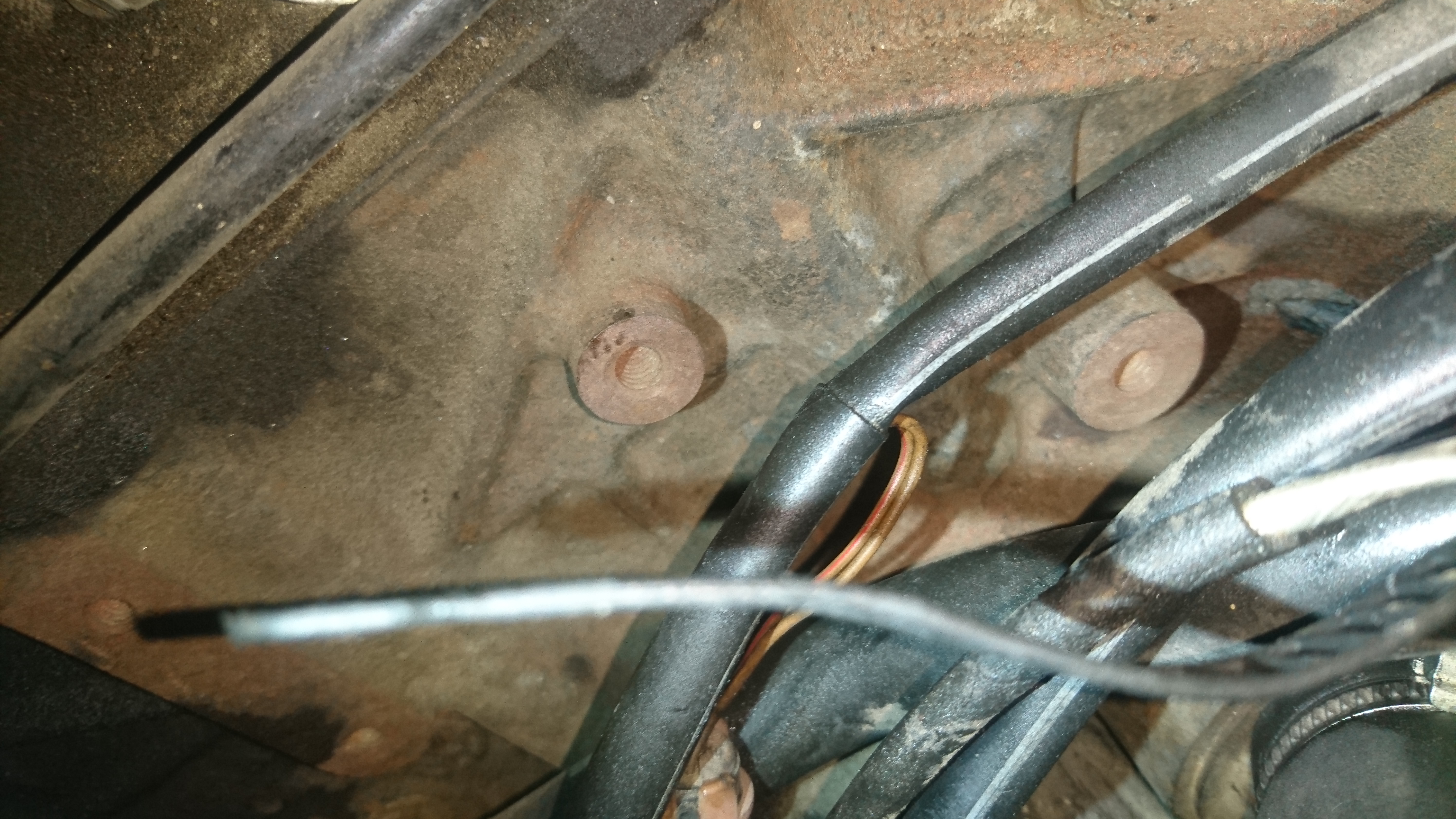

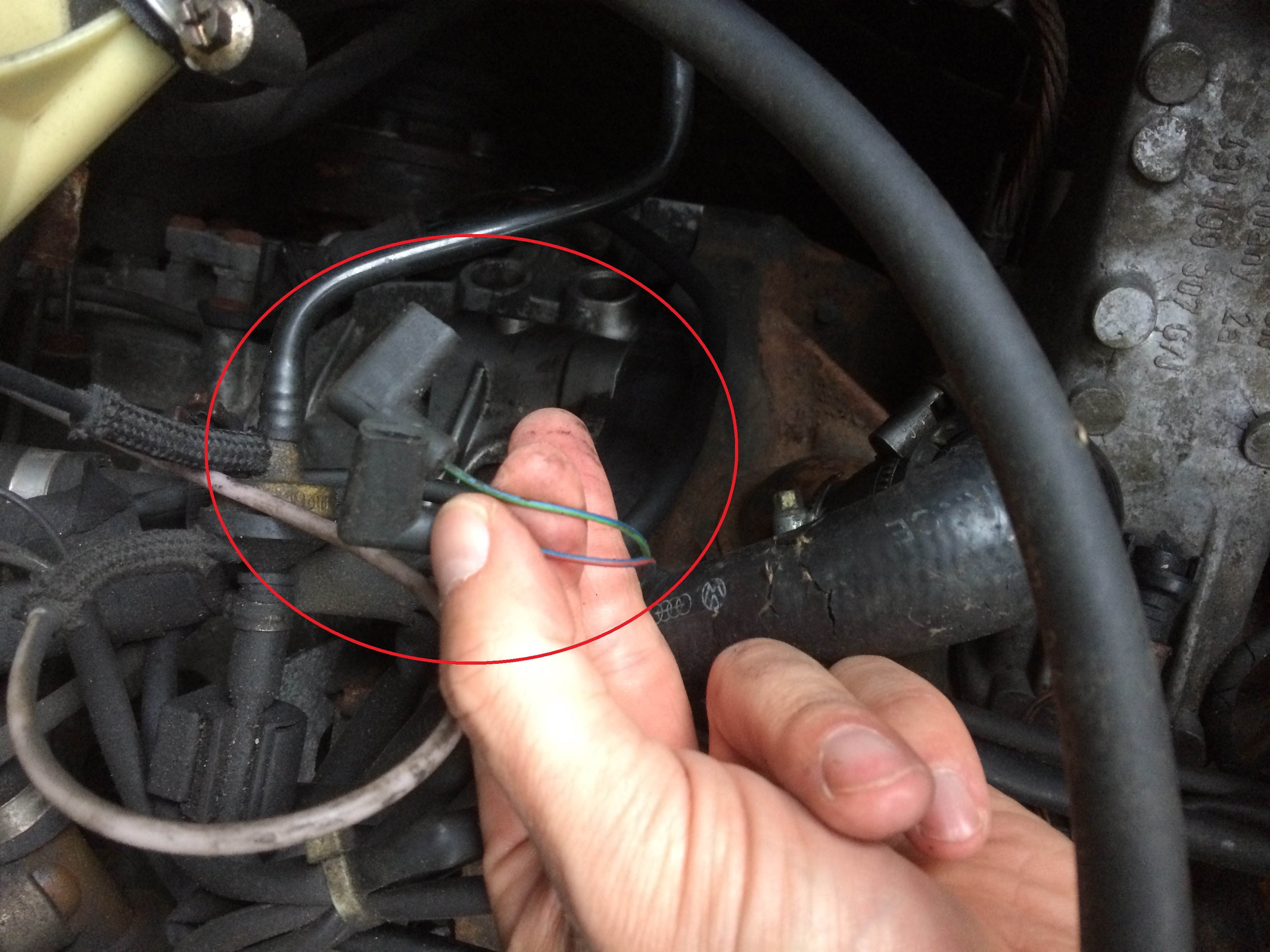

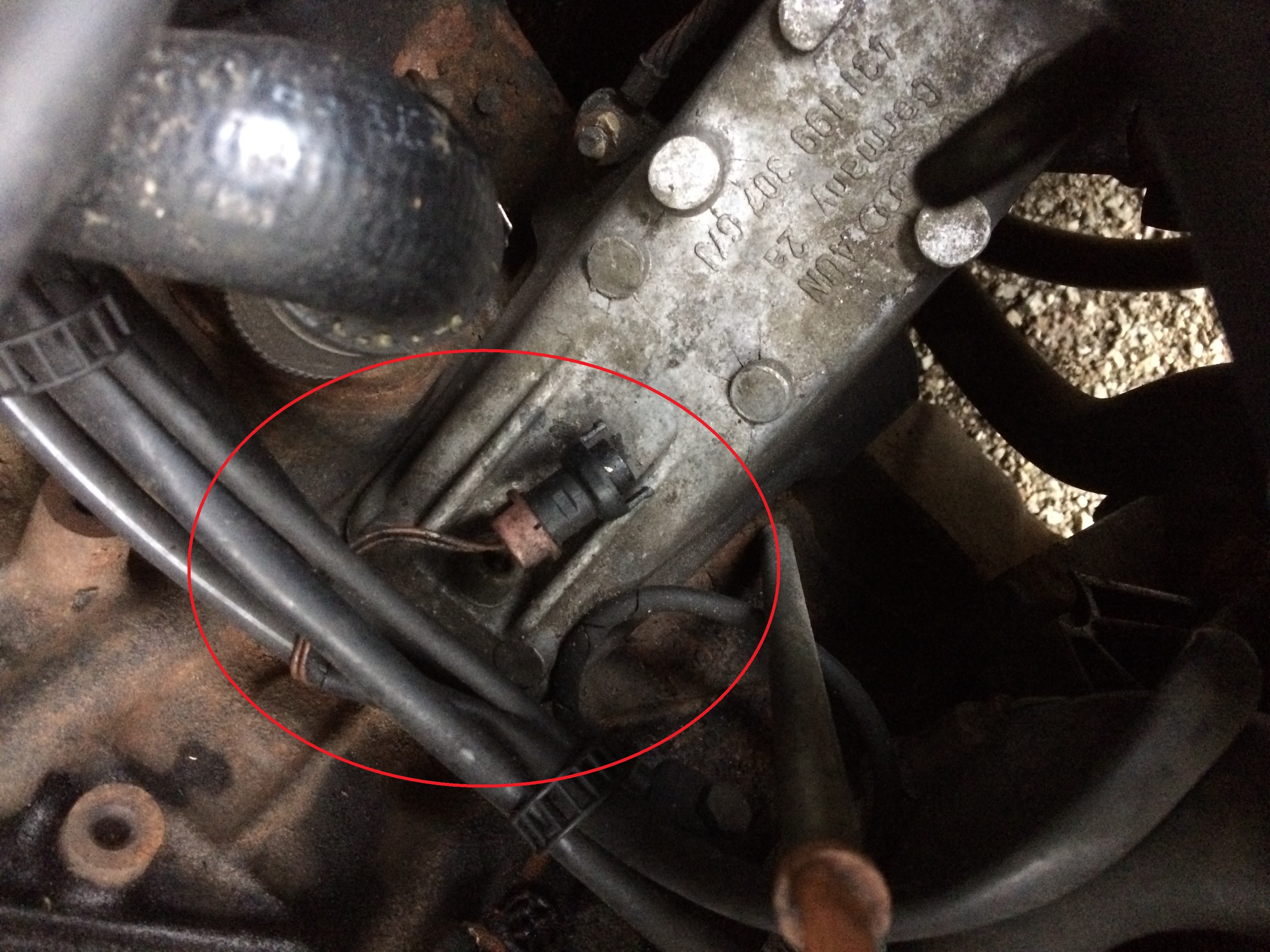

Apropos: mir sind bereits vor längerem noch zwei weitere Kabel im Motorraum im Bereich des Ölmessstabes aufgefallen, die nicht angesteckt sind. Um was für Kabel handelt es sich hierbei? Ich hab im Anhang mal die Photos angehängt. An dem Rundstecker sind zwei braune Leitungen und an den beiden Einzelsteckern sind jeweils ein blau/rotes und ein grün/blaues am einadrigen gummiummantelten Stecker angeschlossen...

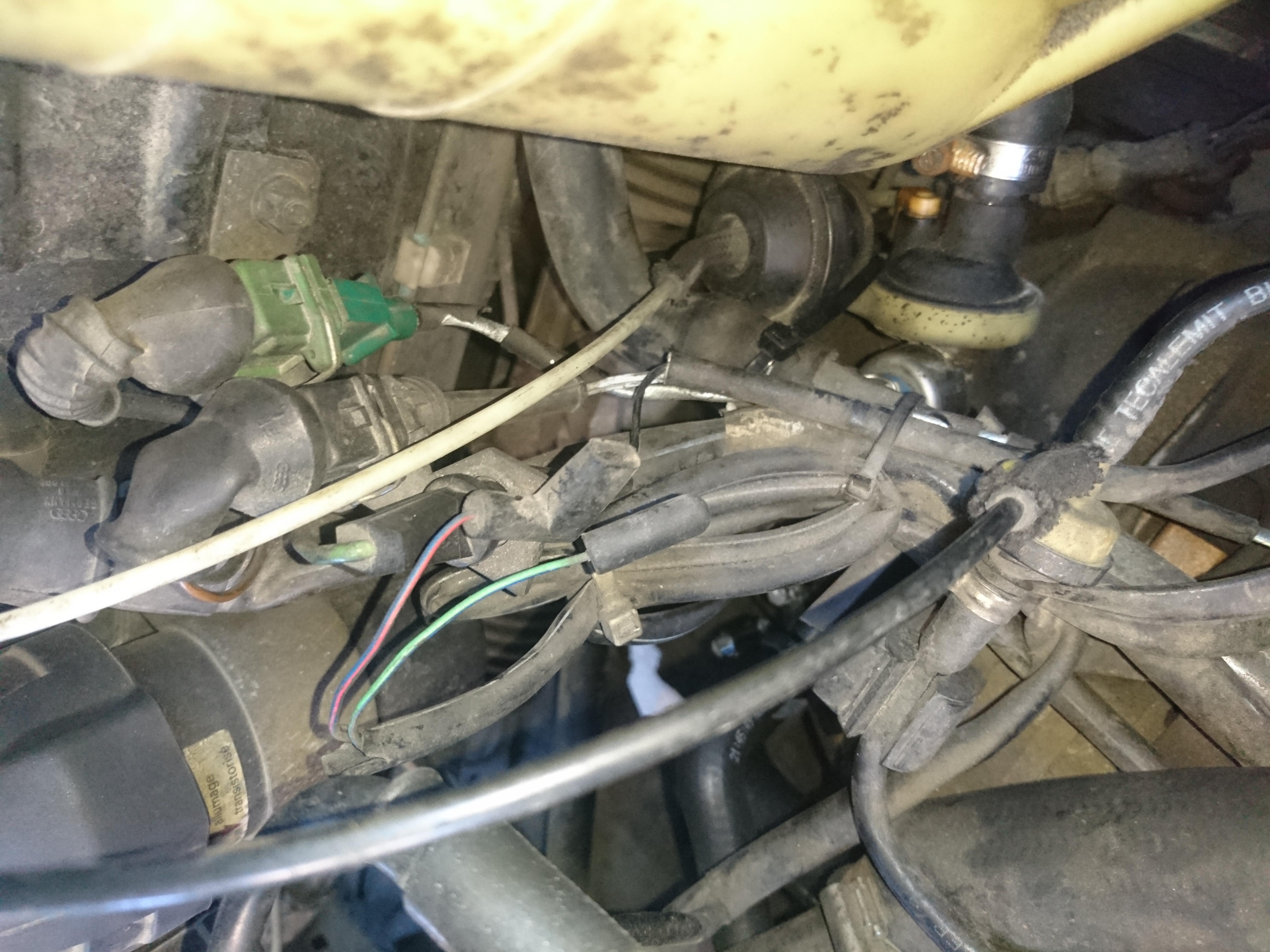

- Die Kabel und Schläuche habe ich im Motorraum nochmal der Reihe nach abgesucht: mir ist nichts poröses, rissiges oder undichtes aufgefallen. Bis auf den bereist erwähnten Unterdruckschlauch - hier ist bereits ein neuer geordert, sowie ein frischer Luftfilter und morgen gibt's neue Kerzen! Ich schwanke noch zwischen Bosch und NGK.

Hallo, also mein Klopfsensorkabel sah gleich aus.. Das habe ich dann einfach auf Verdacht getauscht. War Preislich fürnen Bosch Klopfsensor mit Goldigen Kontakten bei ca. 30€. Geht also.
Dann die zwei einzellitzen diese habe ich auch die kommen bei mir aus der Sensorleitung vom Heizungsventilsensor, einfach mal verfolgen, von den anschlüssen her würde ich auch drauf tippen das die für irgendeknen Sensor gedacht sind der vielleicht nur Optional ist. Weiterführend habe ich den Braunen stecker auch. Jener geht auch in die besagte Leitung welche nach unten Richtung kühler weiterverläuft.
Ich kann dir zwar nicht sagen wofür die sind, jedoch hat dies mein NF auch genau gleich siehe Fotos.

Der Klopfsensor dürfte auf das Startverhalten keinen Einfluß haben, würde ihn aber bei Zeiten wechseln.
Neu isolieren dürfte meiner Meinung nach nicht viel bringen, eingedrungende Feuchtigkeit kann schon Kabel oxidiert haben und den Widerstand verändert haben

Den Klopfsensor bzw. dessen Kabel brauchst net anfangen zu flicken, mach das bitte gleich neu. Das ist aber nicht der Grund warum er nimmer anspringt.
Zwecks Zündkerzen, ich gehöre auch zu den Bosch Gegnern zumindest im 20VT, wenn du dich also da zwischen NGK und Bosch nicht entscheiden kannst, kann ich dir die BERU UXT2 - ultra-X-titan empfehlen. Fahre schon den zweiten Satz in meinem AAR und hatte nie Probleme damit...

Ist mir nur aufgefallen... Wie siehst Du den Elektrodenabstand? Ich finde den schon verdammt groß...
An das Zustopfen des Schlauches der Kurbelgehäuseentlüftung hab ich auch gedacht, allerdings mangels Material nicht durchgeführt und versucht mit dem Gewebeband zu flicken. Wobei der Schlauch scheinbar schon länger zerfressen ist, nachdem ich ja alte Photos angeschaut habe. Ein neuer ist schon bestellt - bei Audi/VW ist der ja bereits entfallen.... Bei den Kompressionswerten ist mir nur der fünfte Zylinder aufgefallen, der doch etwas aus der Reihe tanzt. Die Steuerzeiten habe ich nicht geprüft, da ich ja ohne Probleme oder erkennbare Veränderungen bis auf den Parkplatz gefahren bin. Leider hab ich auch noch keine Blitz-Lampe....

Das mit dem Klopfsensor sehe ich auch soinge quattro hat geschrieben:Den Klopfsensor bzw. dessen Kabel brauchst net anfangen zu flicken, mach das bitte gleich neu. Das ist aber nicht der Grund warum er nimmer anspringt.
Wenn du Falschluft von deinem gerissenen KGE Schlauch ausschließen willst, brauchst ja nur mal oben am Ansaugschlauch abschließen und einen Stopfen/Schraube in den Schlauch stecken...
Die alten Kompressionswerte sind sehr gut. Hast du trotzdem mal die Steuerzeiten überprüft? Nicht daß dir der Riemen übergesprungen ist, dann hast auch keine Kompression mehr..
@Oli: Danke für Deine Antwort!
Ein neuer Sensor von Bosch wird geordert! Dass die unterschiedlichen Kontaktmaterialien nicht untereinander getauscht werden sollen, leuchtet mir ein. Denn hier kann eine ungewollte Spannung entstehen - dies kenne ich allerdings nur von Temperatur-Elementen.Typ44 hat geschrieben:Der Klopfsensor dürfte auf das Startverhalten keinen Einfluß haben, würde ihn aber bei Zeiten wechseln.
Neu isolieren dürfte meiner Meinung nach nicht viel bringen, eingedrungende Feuchtigkeit kann schon Kabel oxidiert haben und den Widerstand verändert haben![]()
Beim Kauf darauf achten, es gibt 2 Versionen > Goldstecker und "normale" silberne Stecker. Gucken was das Gegenstück am Fahrzeug hat und entsprechend bestellen.
Es soll nicht Gold mit Silber verbaut sein (Den Grund weiß ich leider nicht mehr > ist aber sicherlich mit der Suche hier im Forum zu finden).
Jupp - neue Zündkerzen sind bereits geordert - allerdings bin ich jetzt mutig und hab mich für die NGK entschieden, da diese wohl einen differenzierteren Wärmewert gegenüber der Bosch haben. Was meinst Du zu dem Elektrodenabstand? Ich finde den schon recht groß...?!Typ44 hat geschrieben:Was braucht der Motor fürs Anspringen??? Benzin, Luft und einen zur richtigen Zeit zündenden Funken.
Benzin hast Du (Kerzen feucht), Luft kommt selbst bei einem stark verdreckten Luftfilter noch ausreichend durch > sollte also auch vorhanden sein.
Bleibt noch der Zündfunken

Beim NF muss man aufpassen! Der hat eine Kennfeldzündung die erst in Grundeinstellung gebracht werden muss, damit man sie einstellen kann!!!Leider hab ich auch noch keine Blitz-Lampe....
Neuer Klopfsensor ist für das Startverhalten unrelevant, ist aber das Gehäuse gerissen oder die Isolierung vom Kabel weg auf alle Fälle neu machen! Und dann gibt's da mehrere Ausführungen und dann noch mit oder ohne Goldkontakt! Das sollte auch beachtet werden!
Den Elektrodenabstand kannst mit einer Fühlerlehre nachmessen.Wie siehst Du den Elektrodenabstand?

Zudem merkt man beim Abziehen des Temperatursensors zwischen dem vorderen Zylinder 1 und 2 keinen Unterschied: weder bei der Leerlaufdrehzahl, noch beim Elektrolüfter - der bläst fleißig weiter. Leider habe ich verpennt im Innenraum das Anzeigeinstrument anzuschauen. Den Widerstand habe ich zugegeben auch nicht gemessen. Ich war nur der Meinung, dass beim Abziehen sich etwas an der Motordrehzahl verändern sollte, zumindest kurzzeitig - wenn der Motor warm ist.
Wenn ich den dreipoligen Stecker an der Drosselklappe abziehe, ist ebenfalls kein Unteschied im Leerlauf feststellbar. Laut SSP95 wird über diesen Stecker sowohl das Signal des Mikroschalters bei Vollgas als auch Leerlauf an das KEIII Jetronic Steuergerät weitergegeben.
Was meint Ihr, sollte ich mir noch etwas genauer anschauen? Ich war schon der Meinung, dass man den NF2 mit weniger als 10 Liter pro 100 km fahren kann.
