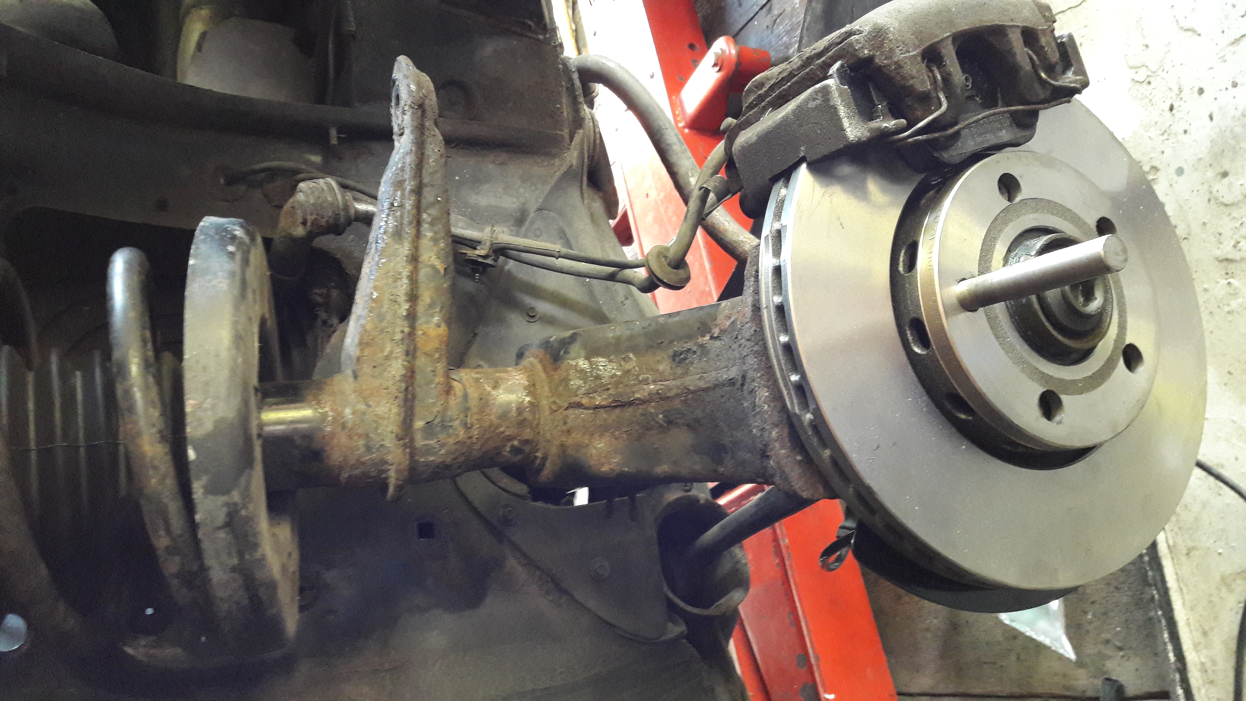

Bin grad ein bisschen am Suchen
Die Federbeine für meinen TDI mit ABS
EDKA hat 2 verschiede Nummern
Welche sind die richtigen
443412025AB ist das die richtige Nummer
Oder würden welche vom A6 2.6 L auch passen

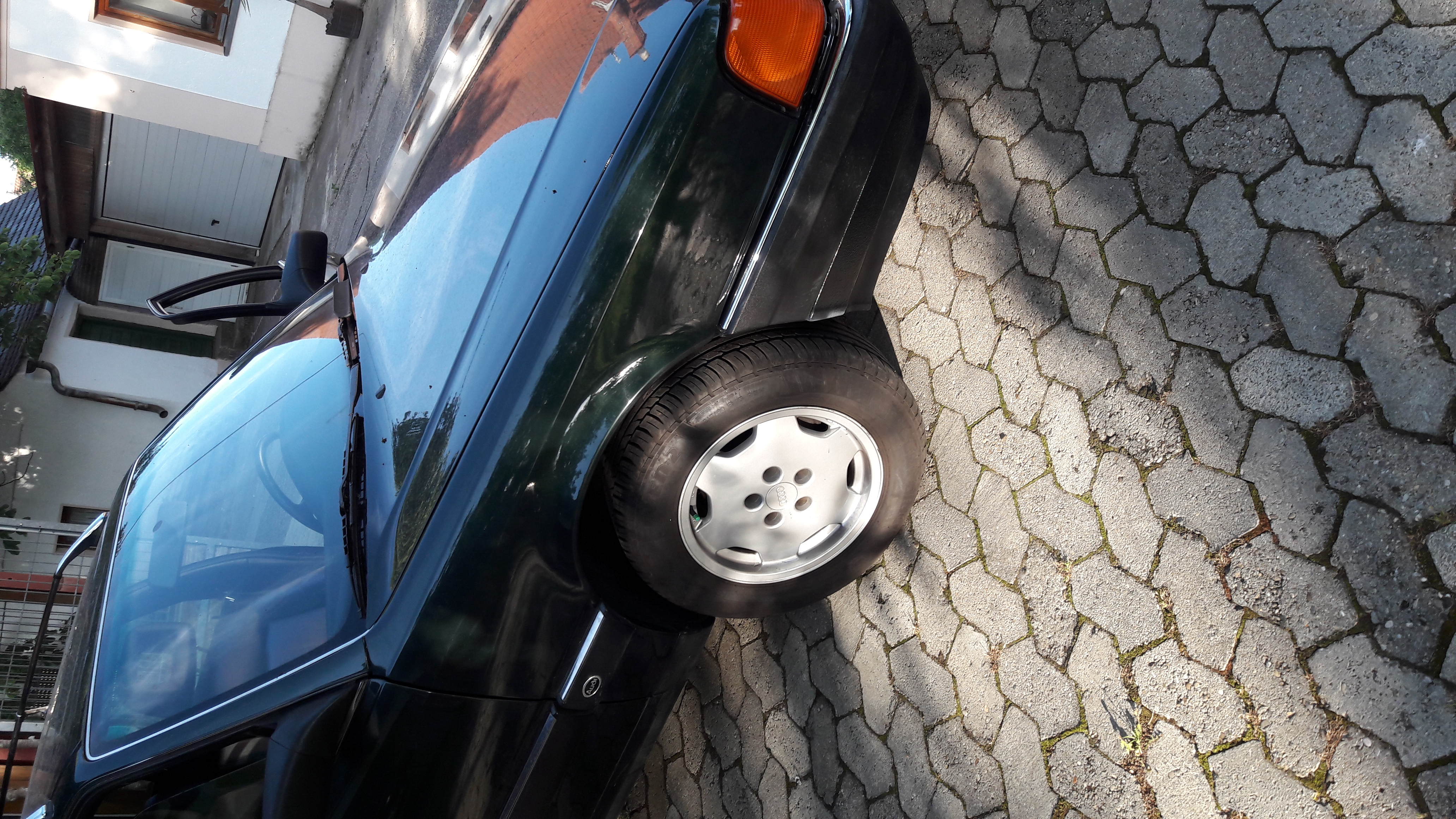

Neue Kotflügel
Einmal rechts#
Einmal links
Irgendwas stimmt hier nicht
DU BIST EIN MANN FÜR ATU
:müde24:
Re: Mein Neuer
Evtl. Beifahrerseite ein Exclusiv und Fahrerseite ein Sport?
