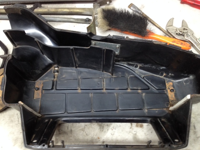

Ich habe insgesamt zwei manuelle Klima in meine Typ44 (Sport II mit AG4) und eine in einen B4 TDI nachgerüstet. Müsste aber immer noch hier irgendwo im Forum stehen.
Die manuelle Klima ist meist in Exportmodellen verbaut worden. Allerdings sehr selten zu finden. Sowohl die Schalter als auch die Blende gab es bis ca. 2000 noch. -Ich habe die eingebaut, als die Umstellung von R12 auf R134a erfolgte.- Ist also schon etwas her.
1. Du kannst quasi jede Klima verbauen, die auch beim 5Zylinder verbaut wurde. Dabei ist es egal, ob Du die bis 1986 oder die danach verbauen willst.
2. Du mus nur beim Anschluss am Kondensator, unten aufpassen. Da gab es zwei verschiedenen Durchmesser. Für einen davon gibt es keine Kondensatoren mehr.
3. Du kannst jede Klimatronik in eine manuelle Klima umwandeln.
4. Strohmlaufplan: Supereinfach. Von der Zentralelektronik an den EIN/Aus-Schalter, von dort an den Einlassluftfühler, von dort an den Druckschalter am Verdampfer, von dort an den Druckschalter vom Kondensator und von dort an den Kompressor. Fertig. Wichtig: Da die Batterie unter den Rücksitz wandert, muss das Hauptkabel Lichtmaschine, Anlasser, Batterie gewechselt werden. Also immer das Kabel sichern!
5. Kühlerventilator. Eigentlich läuft der bei Klima EIN immer auf der ersten Stufe mit. Ich habe das über den Druckschalter am Kondensator auf die 2. Stufe des Kühlers gelegt. Einfach nur ein Kabel vom Druckfühler vom Kondensator an den Anschluss am Lüfterschalter, 2. Stufe am Kühler und schon läuft der Ventilator nur dann, wenn er gebraucht wird.
6. Um das Verdampfergehäuse einbauen zu können, musst Du mit einem Drehmel die Batteriehalterung abflexen. Vergesse bloß nicht die Schnittkanten zu behnadeln!
7. Umluft/Zuluft: Das vorgesehen Loch dafür ist bereits nach dem Ausbau der Batterie zu sehen. Den Drehmel benutzt Du um das Blech auszuschneiden. Vergesse bloß nicht die Schnittkanten zu behandeln!
8. Kompressor: Den Alten R12 Kompressor kannst Du meinstens vergessen. Beschaffe Dir einen Neuen für R134a im Austausch. Wenn Du noch einen Harrison (bis 1986) hast, dann bekommst Du bei Limora.
9. Wenn Du lange Spaß an einer Füllung haben möchtest, lasse die Gummischäuche von R12 auf R134a umarbeiten. Das Problem ist, R12 hat ca. 3 mal größere Moleküle als R134a. Deshalb habe R12 Schläuche nur eine Sperrschicht und R134a Schläuche drei! Wenn Du also R134a oder die Ersatzstoffe für R12 einfüllen lässt, verschwindet das Zeug gut drei mal schneller als R12 aus der Klima. Das bring Frust und kosten.
10. Wenn Du die Umluft/Zuluft-Klappe verwendest: Die Schaltung ist etwas trickreich. Da die Klappe nicht elektrisch sonder per Unterdruck funktioniert, musst Du ein 2/3 Wegeventil einbauen. Diese belüftet die Unterdruckdose im stromfreien Zustand und schaltet den Unterdruck auf die Dose im geschalteten Zustand. Den Unterdruck holst Du dir vom Ansaugkrümmer.
11. Der Vorteil der manuellen Klima ist, dass Du die ausschalten kannst und alles funktioniert so wie vor dem Einbau. Nur halt ohne Kühlung. Schön wäre es, könnte man bei ausgeschalteter Klima die Zuluft/Umluftklappe schalten. Geht aber nicht. Der Schalter ist so, dass das nur geht, wenn die Klima läuft. Um das zu ändern kann man den Schalter selber anpassen. Dazu habe ich noch Bilder. Wenn Du das willst, sprechen wir dann darüber.
12. Eins hätte ich fast vergessen. Du musst noch eine neue Leitung legen! Audi hat an der Motorelektronik einen Pin vorgesehen für die Klima. Der muss bei Klima An mit 12 V belegt werden. Das ist die Drehzahlanhebung um 100 U/min. Wenn Du die nicht machst, Würgt der Kompressor (ca. 5 PS) ggf. den Motor in ungünstigen Lastzuständen im Leerlauf ab. Also wichtig! -Steht im E-Plan für manuelle Klima!-
13. Der Platz für den Klimaschalter ist bereits vorhanden. Dazu musst Du nur an der Heizungskonsole ein rechteckiges Stück Plastik ausschneiden. -Nimm einfach eien Lötkolben und brenne es raus.- Das Gewindeloch zum Befestigen des Schalters ist bereits da!
Mit ein bischen Übung ist der ganze Kram in vier Stunden eingebaut.
Noch was. Tausche alle Dichtungen gegen R134a-Dichtungen. Vergisst Du eine, wird diese garantiert undicht! Das ist übrigens auch der Grund, warum ich dir zu einem neunen Kompressor rate. Der R12 Kompressor wird auf alle Fälle den Dienst einstellen. Bei mir war das immer innerhalb einen Jahres. Und wenn der aufgibt, frisst der sich meist fest und verteilt Späne im ganzen System. Das muss man nicht haben.
So, das war's für mal eben.
Jürgen Ende

Ich bin ja immer noch hin und her gerissen ob ich die manuelle Klima (weniger Aufwand, weniger Elektronik, somit auch weniger Ausfallmöglichkeiten) oder die Klimaautomatik (edlere Bedienung, schöneres Aussehen) einbauen soll. Rein praktisch gesehen würde ich auch die vollautomatische eingebaut bekommen. Wer AC/BC/GRA/Sitzheizung und ESSD nachrüsten kann, kann auch so etwas.
Für die vollautomatische braucht man halt mehr Teile und soweit ich mich bisher hier informiert habe gibt's mindestens zwei Versionen bei denen die Schaltungen anders sind. Ich hab bisher noch nicht die Zeit gefunden die beiden Schaltpläne der Klimaautomatik miteinander zu vergleichen (sind ja schließlich auch ein paar Käbelchen..). Im Zuge des Batterieumzuges möchte ich dann aber auch gleich einen Fremdstartpunkt im Motorraum installieren will (so wie beim V8).
Jetzt kommt gleich die nächste Frage hinterher: Typ 44/C4/V8 was passt da mechanisch vom C4? Augenscheinlich sehen für mich die Verdampfer gleich aus. Klar, die Ansteuerung erfolgt anders (anderes Bedienteil), wie sieht es mit den elektrischen- und den Unterdruckbauteilen aus, kompatibel oder nicht?
Die Sache mit dem Kondensator nervt natürlich wenn es da keinen Ersatz mehr gibt. Mittels eines Adapters müsste sich das Problem aber auch lösen lassen.
Die Sache mit den Dichtringen war mir klar, die würde ich ohnehin alle komplett neu machen. Dass sich R12 und R134a anders verhält wusste ich auch bereits. Gut zu wissen, dass man die Klimaleitungen umarbeiten kann. Adapterleitungen von R12 auf R134a hab ich auch schon mitbekommen, dass es die gibt.
Klimagerät ist vorhanden ebenso die Sachkunde (berufsbedingt).
Der Kompressor wird denke ich schwerer werden. Mir geistert immer noch Kopf rum, dass es vielleicht die Möglichkeit gibt einen vom C4 zu nehmen und da die Riemenscheibe mitsamt Magnetkupplung umzubauen weil C4 Rippenriemen, 44er Keilriemen, sofern das überhaupt geht. (Ja, ich weiß: krankes Hirn, dass um die Ecken denkt, aber man muss ja alle Möglichkeiten ausloten)
Ich hoffe, dass ich Euch hier nicht auf die Nerven gehe, aber ich will meinen Wagen behalten und ihn nach meinen Vorstellungen gestalten und dazu informiere ich mich vorher immer gründlich. Wenn es da unterschiedliche Lösungswege und Tipps gibt wie z.B. die von Jürgen ist das natürlich immer gut zu wissen und hilft bei der endgültigen Entscheidung enorm. Wir werden sicherlich noch mal darüber sprechen.
Manchereiner lackiert sein Fahrzeug in einer außergewöhnlichen Farbe, legt ihn tiefer, macht noch breitere Räder drauf oder ein Spoilerkitt und ich werte ihn halt mit solchen Sachen auf.
Jeder so wie er's will bzw. die Frau
. Sie mag den Wagen, aber in den Urlaub will sie damit nicht, weil er keine Klima hat. Stattdessen pfercht man lieber alles in den 5er Golf, als es bequem im Avant unter zu bringen.
Was ich auch nicht wusste und was mir auch noch nie aufgefallen ist, dass der Ausschnitt für die Umluft bereits vorgeprägt ist!
Rein arbeitstechnisch scheint die manuelle Klimaanlage wirklich die bessere Lösung zu sein.
Jedenfalls danke für Eure Infos, da werde ich sicherlich noch einiges zu lesen/fragen haben.

Es macht schon Sinn den Verdampfer aus seinem Gehäuse zu nehmen und die ca. 25 Jahre "Mitreisenden" zu entfernen.
Ist garnicht mal sooo schwierig. Schlimmer der Gebläsekasten.
Auffpassen nur beim Vereisungsschutzschalter. Der MUSS wieder in die gleiche Lage!!!!

Den Verdampferkasten zu zerlegen und zu reinigen ist sicher keine dumme Idee! Vor allem sind dann die Nährböden der Pilze auch gleich mit entfernt, denn der 44er hat im Gegensatz zum C4 (und da wohl auch nicht alle) keinen Pollenfilter. Somit wird hier zusätzlich noch Dreck angesaugt der dann ein Nährboden für die Pilze bildet. Und so kann es dann sein, dass manche Klimaanlage regelrecht nach erbrochenem riecht. Wenn man schon anfängt alles umzubauen, dann kann man das auch gleich mit machen ist sicher nicht verkehrt nach 30 Jahren!
Da ich bei meinem den undichten Wäremtauscher ohnehin noch tauschen muss, werde ich den Heizungskasten auch gleich mit reinigen. Die sehen ohnehin meistens unter aller Sau aus, besonders wenn der Wärmetauscher nicht richtig dicht war. Da hängt teilweise richtig der Schmodder drin!

Ich hab den Tipp mit dem Verdampferkasten zerlegen umgesetzt und bin nun gottfroh , dass ich es gemacht habe. Was da für ein Dreck drin war (igittigatti!!!!)
Um den Verdampferkasten zu zerlegen muss zuerst die knetbare Dichtmasse ringsum abgemacht werden und dann die Federklammern, welche die beiden Gehäusehälften zusammen halten. Vorsicht beim Abheben der oberen Hälfte, denn da steckt noch der Sensor für Verdampfertemperatur in selbigem.
Danach sah es dann so aus:
Hier noch ein Bilder wo der Sensor für die Verdampfertemperatur genau sitzt
Die Frischluft und die Umluftklappe waren auch nicht mehr dicht. Offensichtlich hat hier schonmal jemand versucht mit zurecht geschnittenem Gummi sowas wie eine Dichtung zu machen, jedoch war das meiste davon garnicht mehr vorhanden. Die Umluftklappe hat eine Dichtung aus Schaumstoff, was nach der langen Zeit genauso aussieht wie als beim Dachhimmel.
Ich hab das Zeug weg gekratzt und dann selber was gebastelt um die Klappe wieder richtig dicht schließen zu lassen. Wenn ich schon alles auseinander habe, dann doch gleich richtig. Für die Frischluftklappe hab ich kein Schaumstoff genommen sondern so Neoprenzeugs. Das Teil gibt beim
und hat ne 443er Nummer. Wird Scheints wie man mir sagte wohl auch heute noch genommen zum irgendwelche Verkleidungen zu dämmen bei Geräuschen.
Nachdem ich dann den Kasten offen und den Verdampfer ausgebaut hatte, hab ich den Wärmetauscher erstmal mit Pressluft ausgeblasen. Vorher hab ich den gröbsten Freck an den Lamellen entfernt. Dazu eignet sich eine ausgediente Zahnbürste ganz prima, da die die Lamellen nicht verdrückt. Beim Ausblasen kam dann ne schöne Dreckwolke heraus. Wichtig immer entgegen der Luftströmung ausblasen, denn sonst hängt der Dreck noch tiefer in den Lamellen.
Das Unterteil des Kastens sah auch sehr lecker aus. Die Ablaufkanäle, welche letzten Endes zu den beiden Abläufen führen waren komplett zugesetzt mit Dreck. Dadurch bleibt der Verdampfer immer schön feucht und irgendwann gammelt dann das verzinkte Blech.
Wie man auf dem Bild sehen kann, gibt es unter dem Verdampfer eine Menge Ablaufkanäle die dann in die beiden Hauptabläufe münden.
Den Verdampfer habe ich zuerst an den rostigen Seiten mit Rostumwandler und anschließen mit Hammerite gestrichen, damit neue Feuchtigkeit nicht wieder für Rost sorgen kann. Nachdem dann die Farbe getrocknet war habe ich den Verdampfer und den Kasten selber mit Klimadesinfektionsmittel behandelt.
Der Einbau erfolgt analog des Ausbaus. Wichtig nachdem die Blechklammern wieder dran sind die Gehäusehälften wieder sorgfältig mit knetbarer Dichtmasse abdichten. Auch die Durchführungen der Verdampferanschlüsse, sonst zieht dort nachher Nebenluft rein, was ja gerade nicht sein soll. Nachdem ich dann den Kasten fertig hatte, habe ich mich den klappen gewidmet, die nicht nur nicht mehr dicht schlossen sondern auch verbogen waren.
Die alten dichtungsreste kann man auf dem Bilder noch gut erkennen und ich hab mir kurzerhand aus einem Schaumstoffstück aus einer alten Verpackung eine passende Dichtung für die Umluftklappe geschnitzt und aus Neopren eine für die Frischluftklappe. Wie man sieht erfüllt es seinen Zweck. Angeklebt hab ich den Schaumstoff mit Himmelkleber den ich noch von der Himmelbezugs-Aktion übrig hatte.

Im übrigen bin ich zu der Erkenntnis gekommen, dass man den Verdampfer anders als mit zerlegen nicht wirklich befriedigend sauber bekommt, zumal der Dreck in den Lamellen nicht raus geht und man unter dem Armaturenbrett liegen durch die Umluftklappe fummelnd sicherlich bald einen Anfall bekommen wird.

Re: Manuelle Klimaanlage im Typ 44?
Diese Riesensauerei und Bakterienfalle ist halt dem geschuldet, dass der 44er keinen Innenraum -/ oder noch besser Aktivkohlefilter besitzt.
Diese Riesen-/Drecksauerei hatte ich auch schon durch.
Ich habe damals die maroden Dichtungen der Klappen mittels zwei Lagen Fensterdichtband übereinander aus dem Baumarkt gelöst. Dies hat viele Jahre gehalten.
Ja Michael, da muss ich Dir recht geben. Jemand aus dem Forum hat es treffend ausgedrückt: "Warum die da nicht wenigstens ein Gitter davor gebaut haben um wenigstens den gröbsten Dreck draußen zu halten....!" Ich werde da wohl auch einen Filter nachrüsten. Allerdings weiß ich noch nicht wie. Ich möchte wenn möglich das ganze so bauen, dass es Plug & Play zu wechseln geht. Vielleicht bau ich da drauf nen Rahmen in den man dann den Filter rein legt und dann mit einem Griff wechseln kann. Aber das muss ich machen, wenn der Kasten eingebaut ist. Als nächstes darf ich mir erstmal was überlegen wie ich die Batterie hinten unter dem Rücksitz befestige, da ich da weder schweißen noch bohren will und bei mir aber kein Loch für den Batteriehalter vorhanden ist, aber auch da wird mir was einfallen.
für die beiden Klappen gibts es passenden Gummiersatz vom C4. Dann bröselt kein Schaumstoff mehr weg.
- Beiträge: 7170
und ausserdem sind die beiden Klappen kpl. mit Dichtungvom C4 billiger als nur die Dichtungen.Ceag hat geschrieben:Hallo,
GANZ WICHTIG: den Temparaturfühler, also der silberne Draht, bitte genau so tief wie vorher wieder in den Verdampfer stecken.
Das ist der Vereisungsschutzschalter
Zu kurz oder oder zu tief hat Auswirkungen.
Und außerdem hat mich weder das Neopren noch der Schaumstoff was gekostet. Billiger geht also nimmer.und ausserdem sind die beiden Klappen kpl. mit Dichtungvom C4 billiger als nur die Dichtungen.![]()
Klar, kann man auch machen: gleich neue Klappen nehmen.
Den Geber für die Verdampfertemperatur hab ich genau so wieder rein gesteckt wie der auch drin war. Das denke ich mir, dass das Auswirkungen hat. Ich habe mal ein Fahrzeug gesehen wo dieser Geber defekt war. Da war an der gesamten Klimaleitung eine 5mm dicke Eisschicht!! Der Spaß war wohl nicht billig, denn an den Sensor kam man so supergut hin...... nachdem Das komplette Armaturenbrett und die Verdampferkasten ausgebaut war.
Hab heute auch den Klimakasten ausgebaut und zerlegt . Gut daß ich das gemacht habe . Gibts den Verdampfer noch neu irgendwo ? Was für einen Rostumwandler hast du verwendet ?
