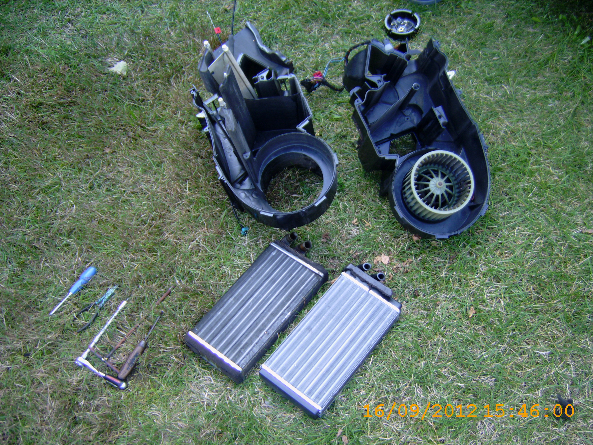

OK ich habe Ihn offen. Hoffentlich bekomme ich das ganze auch wieder zusammen
Der WT ist aktuell noch ein wenig das Problem. Auf der Seite wo der Ein und Auslass ist scheint er irgendwie fest zu sitzen. Muss ich den da rausreißen oder wie ist der da befestigt ?
PS: WT draussen. Also ich muss schon sagen das so ein Wechsel beim C4 schon deutlich schwerer ist als beim B5. Da ist eher das Problem da ran zu kommen.
Ich frage mich grad ob man in den Gebläsekasten nicht irgendwo ein Loch damit wenn der undicht werden sollte das Kühlwasser dann nicht in den Innenraum sondern außen rausläuft. Ich meine wäre ne Idee oder ?

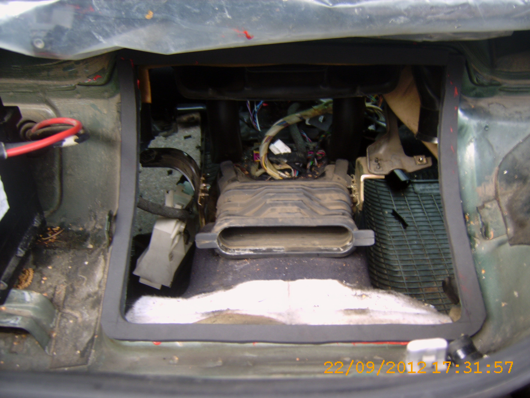

Mojn Mojn,
Leider ist sie nicht so leicht realisierbar.
Schau mal auf's Bild, dann wirst Du erkennen, dass der tiefste Punkt (wo das Wasser abfliessen könnte) im Innenraum liegt.
Die Idee hört sich im ersten Moment gut an."... ob man in den Gebläsekasten nicht irgendwo ein Loch (bohren kann) damit wenn der undicht werden sollte das Kühlwasser dann nicht in den Innenraum sondern außen rausläuft. ..."

Mojn Mojn,
Wie gesagt, die Grund-Idee ist gut.
Die Durchführung ist wohl weitaus schwieriger.

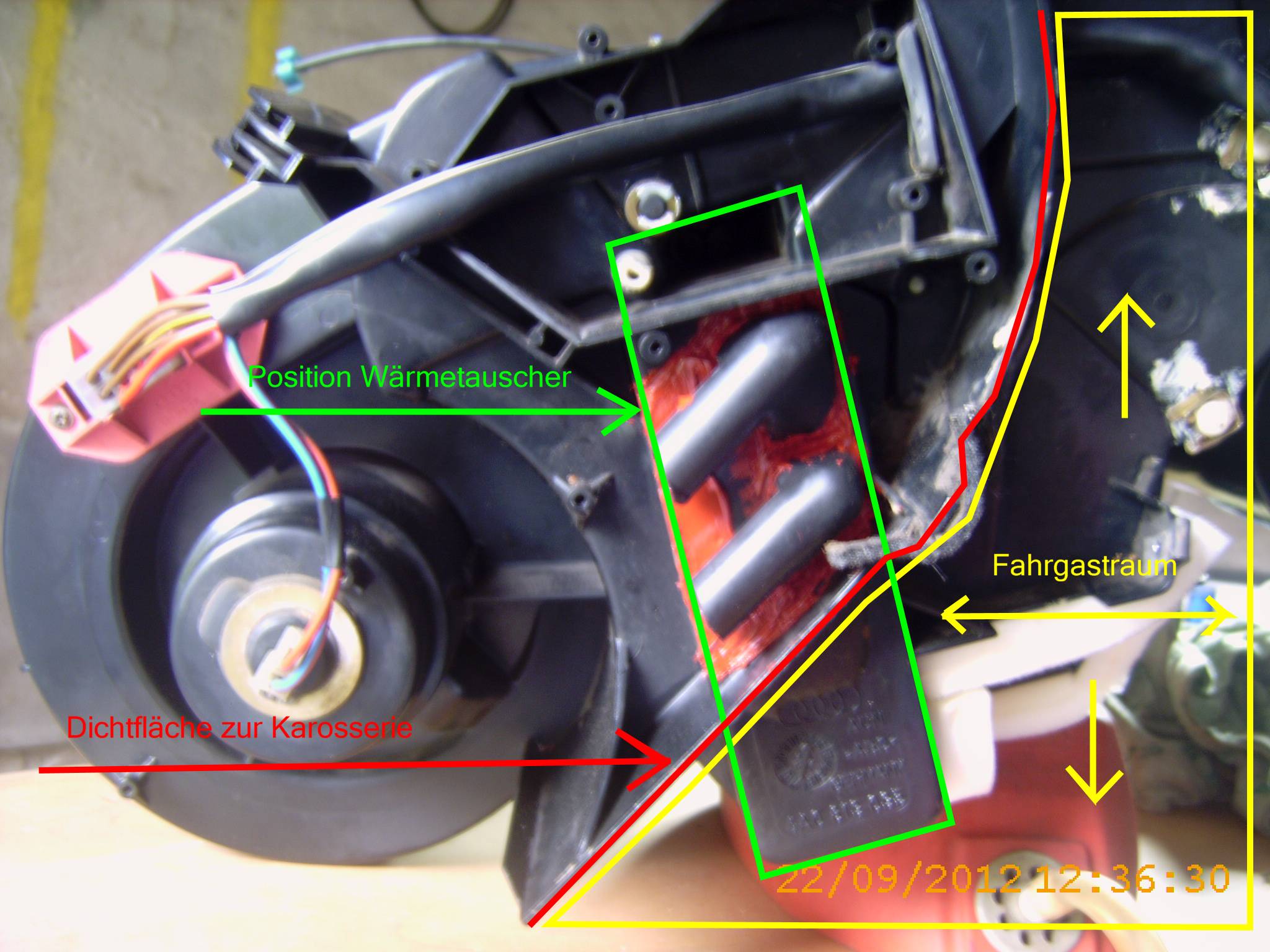

Ehrlich gesagt, ich wüsste nicht, wo man da (siehe Bild 1) noch einen Schlauch verlegen könnte.
Der müsste dann auch wasserdicht mit dem Gebläse-Kasten verbunden sein.
Also entweder eingeklebt, oder aufgesteckt auf einen Stutzen, der fest mit dem Gebläsekasten verbunden ist.
Das nächste Problem:
Wo legt man den nach aussen, damit das Wasser ablaufen kann ???
(Loch in den Unterboden bohren fällt wohl aus)
Er müsste dann auch so verlegt sein, dass ständig Gefälle da ist.
Selbst wenn man für die beiden oben genannten Probleme eine Lösung findet.
---► ÄÄÄH - ich bezweifle, dass der Gebläsekasten - der aus 2 Hälften besteht -
im zusammengebauten Zustand wasserdicht ist. (Bild 2)

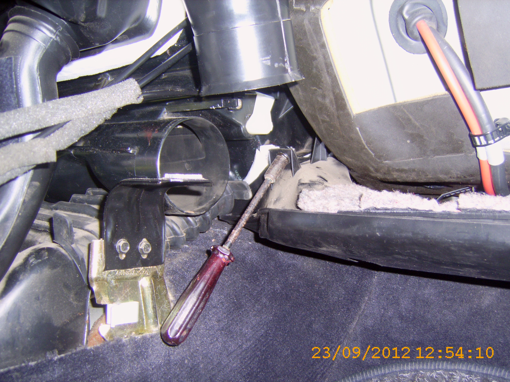

Eine Sache ist auf bisherigen Bildern noch unberücksichtigt geblieben: Die Einbaulage
Die sollte ungefähr so aussehen, wie auf dem Bild.
Lass mich ein wenig spekulieren:
Ablaufschlauch ist verlegt.
Gebläsekasten ist an der Mittel-Teilung wasserdicht gemacht.
Bei Undichtigkeit des Wärmetauschers steht er im Kühlwasser, bis der Füllstand die Höhe des Ablaufschlauches
erreicht und das Wasser abfliessen kann, OHNE das es in den Innenraum gelangt.
Richtig ? Richtig !
Soviel zur "grauen Theorie".
In der Praxis schaut's aber noch etwas anders aus.
Woher weiss man denn, WO (???) der Wärmetauscher das Leck haben wird ?
Wenn man Pech hat, ist das Leck im oberen Bereich in Höhe der Schlauch-Anschlüsse.
Durch die schräge Einbaulage tropft das Wasser dann doch in den Luftkanal und landet im Innenraum.
UUUND --► Das Kühlsystem steht unter Druck - ca. 1 bar (oder so)
Selbst bei einem winzigen Leck - z.B. so dick wie eine Stecknadel - spritzt das Kühlwasser sonstwo hin und landet im Luftkanal und dann im Innenraum.
Selbst ohne Druck auf dem Kühlsystem würde mit hoher Wahrscheinlichkeit das laufende Gebläse das Wasser in den
Luftkanal "pusten".

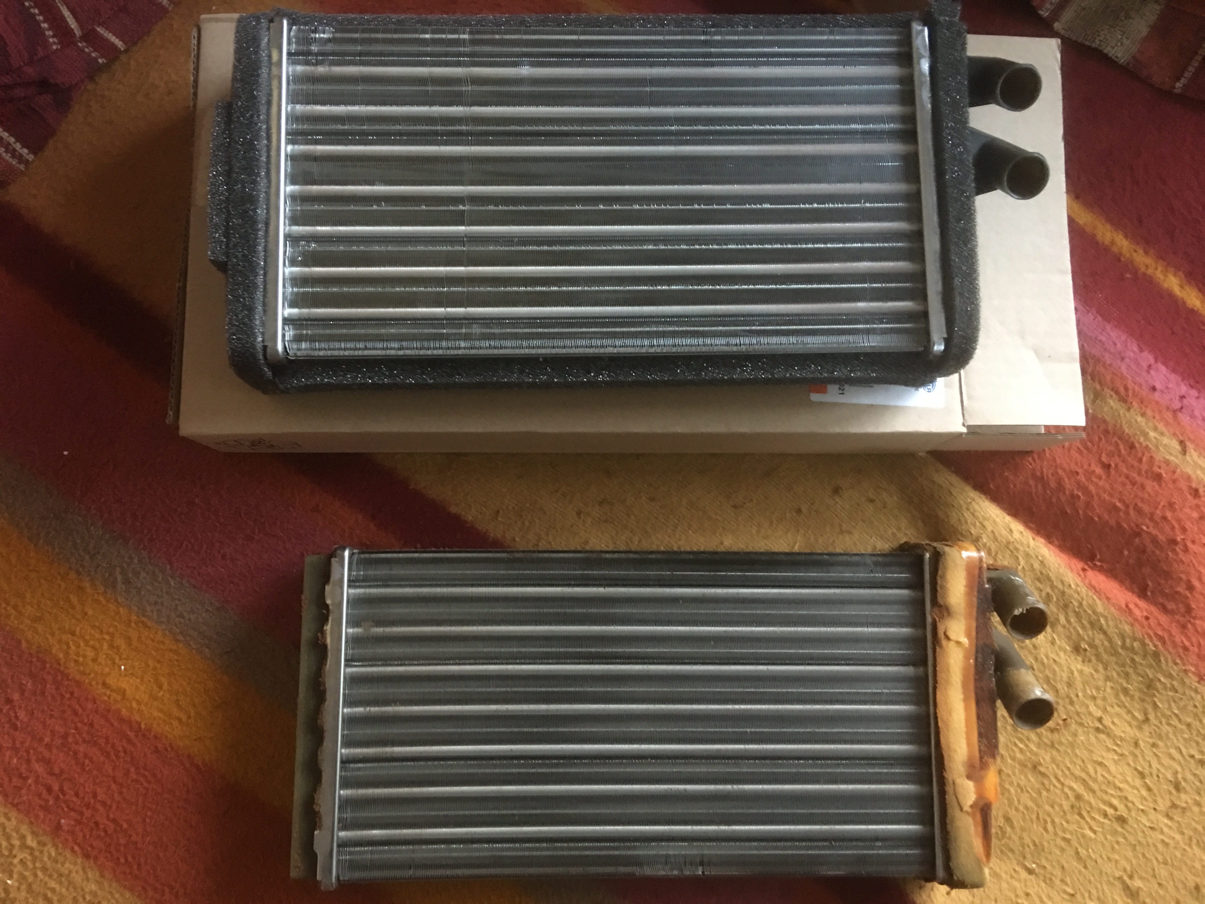

Heute ist der WT angekommen und mal beide verglichen. Man merkst schon das am neuen WT mehr gespart wurde. Material fühlt sich irgendwie billiger an als Original.
Aber Ich habe da noch ne Frage. Am Ausgang vom WT scheint dieser irgendwie vergossen zu sein in einem Gel. Muss ich das wieder rein machen oder ist das nicht so wichtig ?

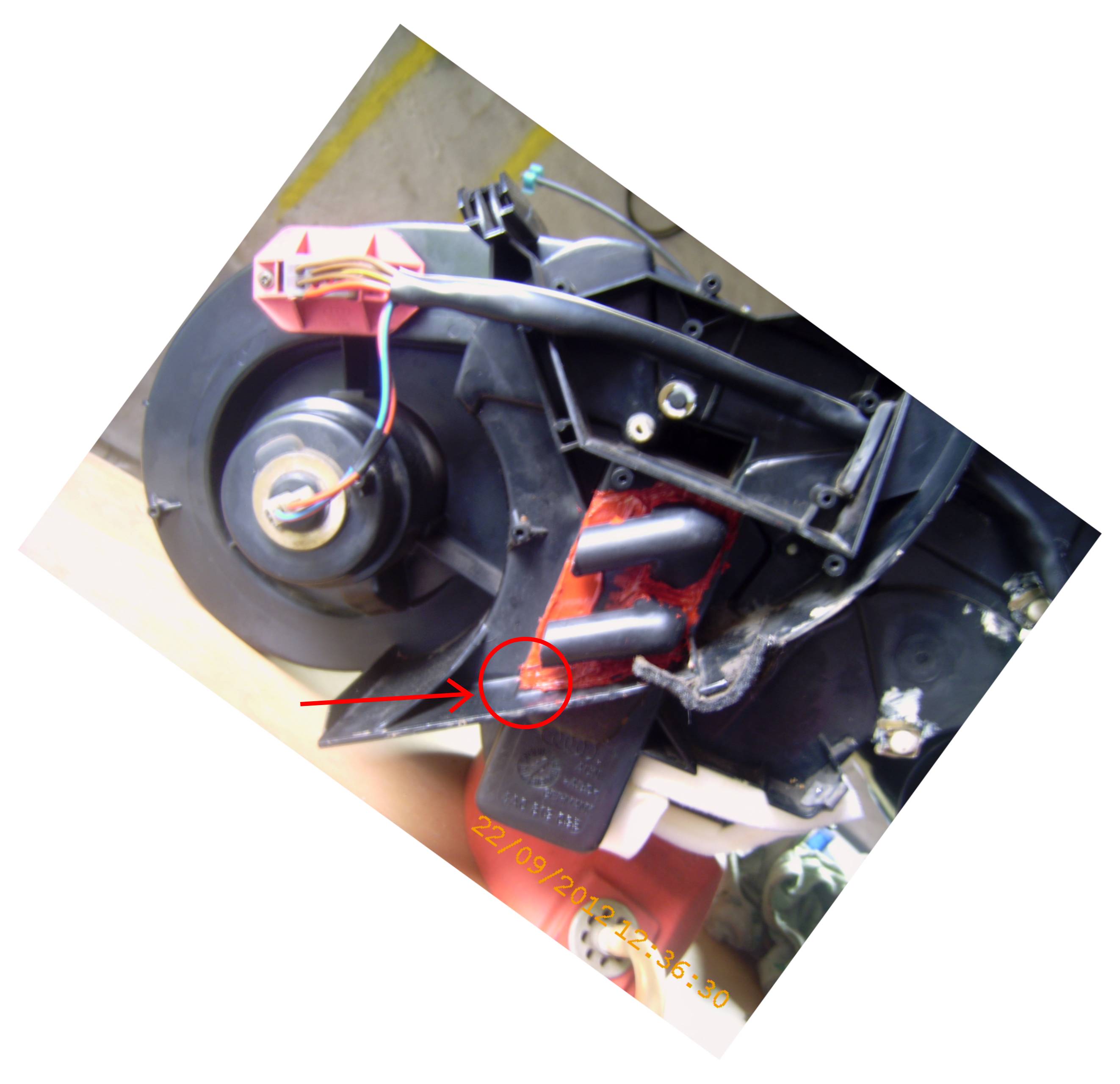

Sonst pfeifft die Luft vom Gebläse-Motor nicht durch den Wärmetauscher, sondern nach draussen weg und kommt im Innenraum nicht an.
Was sich Audi bei dieser "Klebe-Orgie" gedacht hat, ist mir bis heute ein Rätsel.
Egal.
Es ist ein wenig "Schnitzerei" das Klebzeug da raus zu bekommen, aber es geht.
Hab damals den Bereich um die Schlauch-Anschlüsse mit Silikon (bis 350°C oder so) wieder verklebt.
(siehe vorherige Bilder - die rote Masse um die Schlauch-Anschlüsse)
In der Reparatur-Anleitung Wärmetauscher (Heizung) erneuern wird Scheiben-Kleber verwendet/empfohlen.
Hab mich damals bewusst GEGEN Scheiben-Kleber entschieden, weil der doch SEHR robust ist, falls man aus irgendwelchen Gründen da nochmal ran muss.

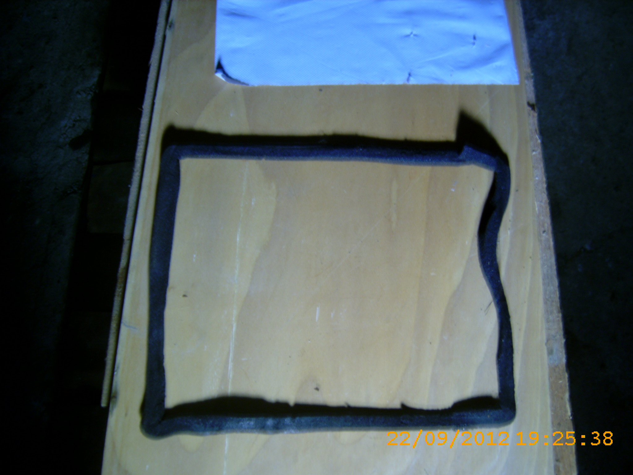

Achte beim Einbau darauf, dass die Dichtung zwischen Gebläsekasten und Karosserie korrekt sitzt und dicht ist.
( Bild 1 )
Sonst läuft bei starkem Regen das Wasser dazwischen durch und im Innenraum ist es wieder nass.
An meinem C4 wurde diese Dichtung im Werk - vermutlich - vom Lehrling eingebaut und war von Anfang an undicht.
TIPP am Rande:
( Bild 1 )
Sieht man auf der rechten Seite - wellig.
( Bild 2 )
- TurboMicha
- Beiträge: 1118
Audi A6 4B 2.4 V6 Fronti Limo
Re: Gebläsemotor Hersteller
JaJa, davon kann ich auch ein Lied singen.
Das war damals die erste Aktion als Ich meinen Sport gekauft habe.
Ich habe auch das mit dem Fensterkleber gehört. Aber so bekommt man den Kasten mit sicherheit nie wieder raus!!!
Ich fand die Beste Lösung was auch dem Original nah kommt Fenster quellband.
Das ist auf alle fälle wieder Ausbaubar und Wasserdicht!!
24h Vorher in den Kühlschrank legen. Da quillt es nich so schnell auf. Da hat man bequem Zeit den Kasten zu positionieren und man schmiert auch nicht alles voll wie bei Silicon oder ähnlichem.
Bei mir hats auch noch nie rein Geregnet
Lg Micha
Lg Micha

Für die Fuss-Dichtung vom Gebläsekasten hab ich damals ( 09/2012 )
- auf Empfehlung des örtlichen " Gummiwaren-Dealers " - Zellkautschuk in der Stärke von 0,8 oder 1 cm verwendet.
Nachtrag:

Den Gebläsekasten selbst hab ich NICHT an der Fuss-Dichtung verklebt.
Wie es auf dem Bild 1 - ( in meinem Posting vom 29.12.2016 ) - zu sehen ist, hab ich NUR die Fuss-Dichtung
aus Zellkautschuk mit dem roten Hoch-Temperatur-Silikon an die Karosserie geklebt.
( sieht man auf dem Bild 1 an der Ecke unten rechts )
Der Gebläsekasten selbst, dichtet durch den Anpress-Druck vom Spannband auf dem Zellkautschuk ab.
Ein evtl. nötiger Ausbau des Gebläsekastens ist dadurch problemlos möglich.

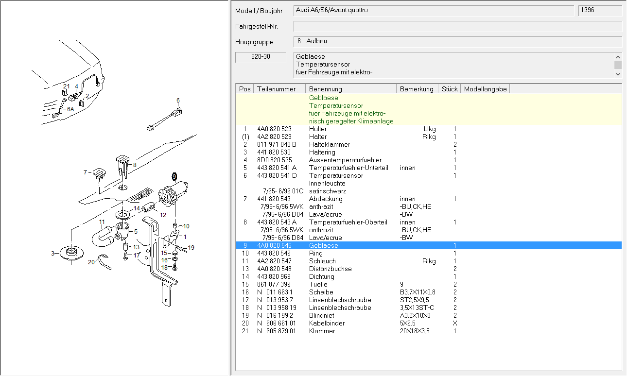

Wusste ich vor kurzer Zeit auch nicht, aber wie Du in der Zeichnung siehst gibt's da noch einen der im Innenraum verbaut ist und auch gerne mal Ärger macht.
Ich kann das Geräusch nicht so wirklich beschreiben nur das es das Gebläse sein muss denn schalte ich das ab ist es weg. Inwiefern das Innenraumgebläse davon betroffen ist oder ob das Eigenständig funktioniert weiß ich nicht so genau.
