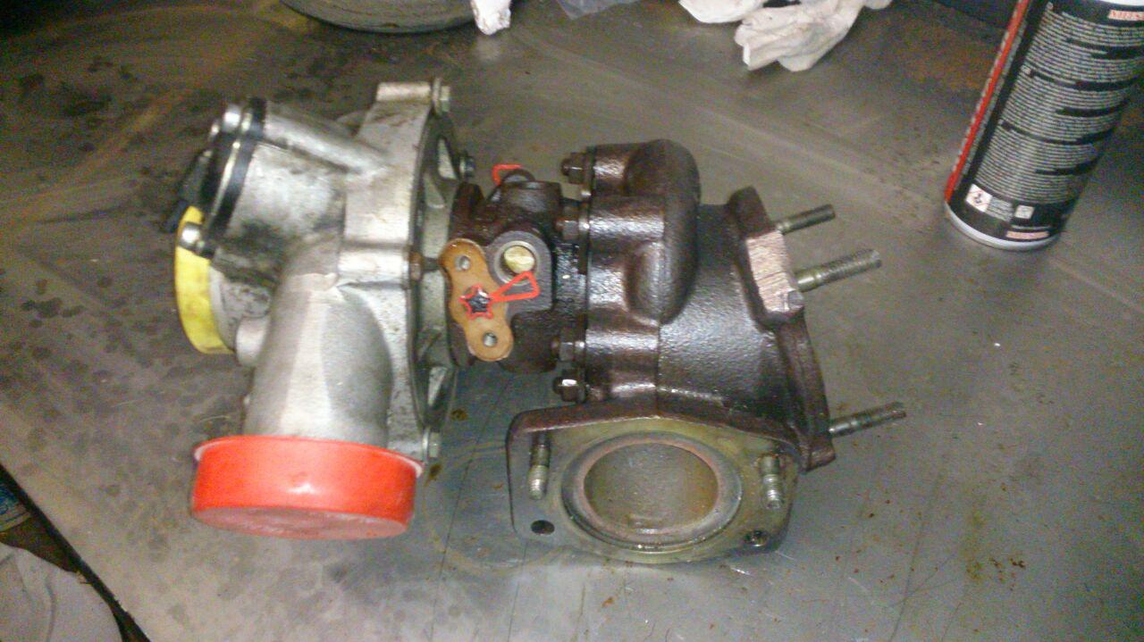

Die Basis, der B230Fk, kommt ab Werk mit sagenhaften 135Ps bei 0,3 Bar Ladedruck daher :lol:
Der B230FK ist jedoch völlig baugleich zum stärkeren FT mit 165Ps. Die späten Turbomodelle haben recht stabile Innereien, serienmäßig einen relativ anständigen Ladeluftkühler, stabile Getriebe und voll mechanische LD-Regelung. Also eine sehr gute Basis zum spielen..
Mittlerweile habe ich einen größeren Turbolader vom 850R verbaut, die Ansaug- und Abgasseite etwas strömungsgünstiger gestaltet, größere Injektoren verpflanzt, den LMM an den größeren Luftstrom angepasst und hier und da etwas angepasst. So modifiziert wird aus dem lahmen eckigen Stein langsam ein Sleeper, der oft für überraschte Gesichter sorgt. :D
Demnächst will ich den schlecht strömenden 8V Kopf mit einer schärferen Nockenwelle auf die Sprünge helfen und eine digitale Ladedruckregelung realisieren.
Hat jemand vielleicht eine Idee, wie ich eine autark arbeitende digitale Ladedruckregelung realisieren könnte? Ich möchte im unteren Drehzahlbereich einfach weniger Drehmoment auf die Kupplung schicken..

Also Spontan fallen mir da Turbosmart und Apexi ein, wenn du selber was basteln willst, dann das Multidisplay vom Designer 2k2, da kannst dir dann auch direkt alles anzeigen lassen ( Ladedruck, Öldruck, Abgastemp, ...)

Kapitaen Pluto hat geschrieben: Also Spontan fallen mir da Turbosmart und Apexi ein, wenn du selber was basteln willst, dann das Multidisplay vom Designer 2k2, da kannst dir dann auch direkt alles anzeigen lassen ( Ladedruck, Öldruck, Abgastemp, ...)
Danke für den Tipp! Die Preise haben mich zwar etwas schlucken lassen, aber es scheint genau das Richtige zu sein. Das selber basteln wird schwierig, da ich im Bereich Steuerung/Regelung/Elektronik nicht so begabt bin. :oops:
