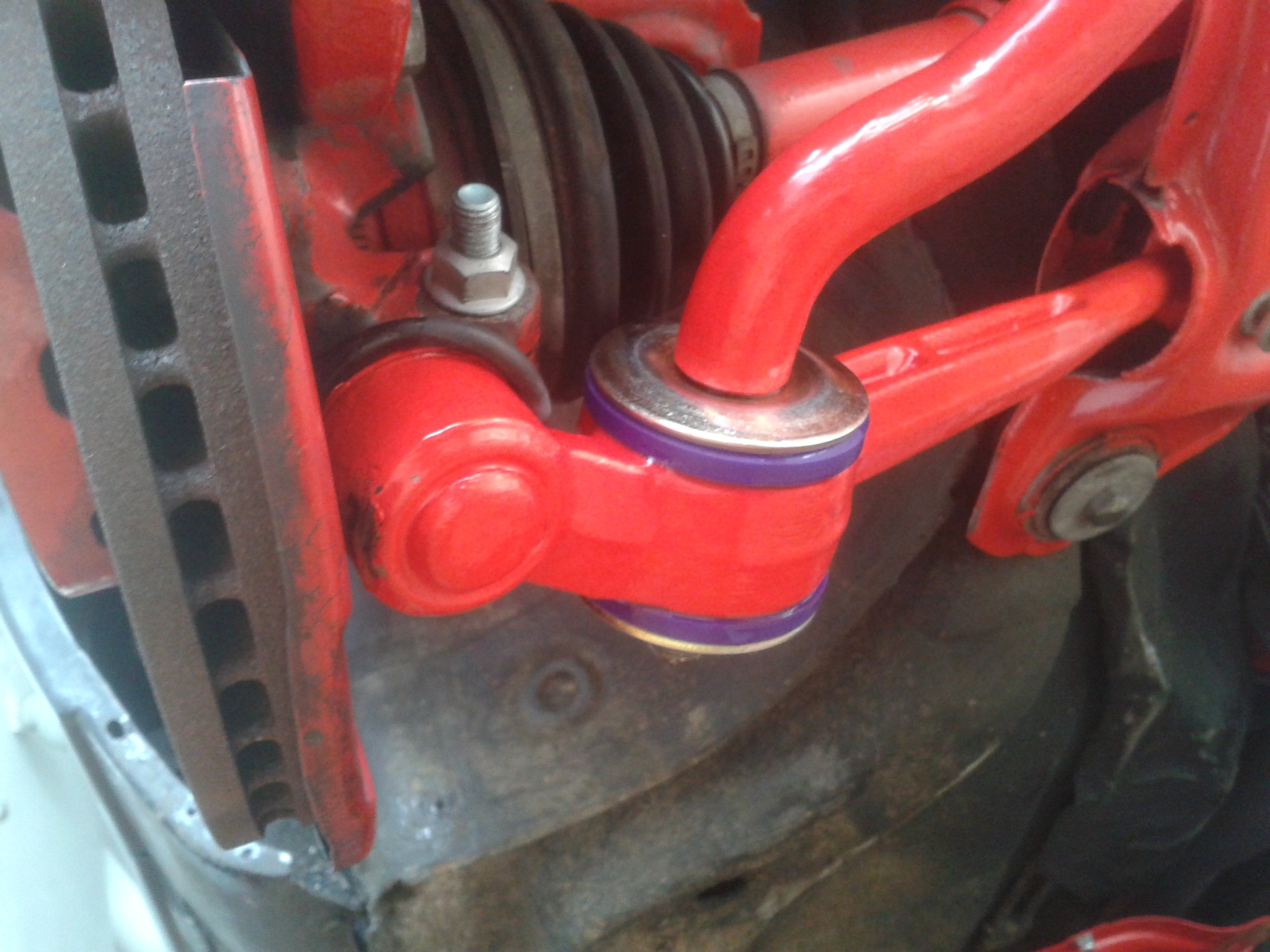

ich habe in den letzten Tagen die Querlenker von meinem T44, 2,3l NF Avant, Bj. 90, gewechselt. Der Einbau ansich war soweit kein Problem. Nur die Montage des Stabilisator und das vorgeschriebene Drehmoment von 110 Nm führen bei mir zu einem Problem.
Für die Montage habe ich komplett neue Unterlegscheiben (mit der karakteritischen Wölbung) und M16 Muttern, im original von Audi, gakauft. Aus einer PDF - Datei Namens Anzieh- Drehmomente für den Audi 100/200 Typ44 habe ich den
Wert 110 Nm für Stabilisator an Querlenker (neue Mutter) entnommen.
Diese 110 Nm bekomme ich aber nicht auf das System, vorher gibt bereits die Unterlegscheibe auf. Das Problem besteht beidseitig.
Wie kritisch ist das Bild einzuschätzen? Was habe ich falsch gemacht?

Die Wölbung muß nach Außen zeigen.
Du sollt die Gummiteile am Innnedurchmesser verspannen. Dort ist auch ne Stahlhülse an jeder Gummihälfte im Querlenker, die man gut verspannen kann.
Auf Deinem Bild hat wohl der Außendurchmesser zum Querlenker gezeigt.
Hier ein Link mit Bild.
Es grüßt: Sylvain

Vielen Dank für den Hinweis, falschrum eingebaut. Verdammte Axt. Es. war schon ein Akt die Stabistange da überhaupt wieder sauber reinzubekommen.

ausser bei den pu lagern werden die scheiben immer umgedreht wie bei dir gerade verbaut.

Es überrascht mich dass du blaue PU-lager drin hast... Die gibts doch bestimmt auch in Rot. :D

die stabilager sind von powerflex
für den 200er gibt es keine,diese sind vom v8.
die äusseren muss man passend bearbeiten damit sie ohne spiel in den querlenker passen.
vorher:
nachher:
bei den inneren passt das innere loch nicht.
kommen mit 25mm,soll ist bei meinem 200er 26mm.
aussenabmessung passt auch nicht.
hier entweder mechanisch bearbeiten oder die stabischelle vom v8 hernehmen.

Hab nun endlich auch die äusseren Stabi-Lager erhalten.
Nur meine ich die werden NICHT so montiert wie Ralf zeigt, sondern so wie die Unterlegscheibe ja schon die Form vorgibt.
Bzw, so wie wir schon immer die Scheiben mit der Konvex-Wölbung nach aussen hin montiert haben.
Wenn man sie andersherum dreht (konkav) liegen die Scheiben NICHT am Gummi an sondern NUR an der Metallbuchse.
Oder so :?: Jetzt formschlüssig mit dem "Gummi".
Falls ich mich irre bitte dringend um Berichtigung. Da in kürze die Montage erfolgen soll.
Ich habe nirgens eine Montageanweisung gefunden. :oops:
Einbaufehler will ich vermeiden!

montiere sie wie ich.
es ist gewollt das sich da nichts mehr bewegen kann wie bei den originalen.
die 2 hälften liegen im querlenker ja nicht mehr an,sondern haben luft mittig.
bin gespannt ob die bei dir ohne bearbeiten passen.
ich musste nacharbeiten.

Jetzt Antwort vom Hersteller: "Löffelchenstellung".
Also formschlüssig, so wie die beiden letzen Bilder.
Ralf hat also korrekt gehandelt. ;)
Jetzt geklärt für alle Zukunft.

So nu vorn alles verbaut NEUE Querlenker (Moog).
Äussere Stabilager am Querlenker passen ohne nacharbeiten.
Denn die mitgelieferte Paste sorgt dafür das das PU-material da hingedrückt wird wo soll. ;)
Drehmoment 110NM.
Innere Stabi-Lager passen auch haargenau.
Die Form gibt es ja vor wie eingebaut wird.
Schönes Fahrgefühl. 8) :D
